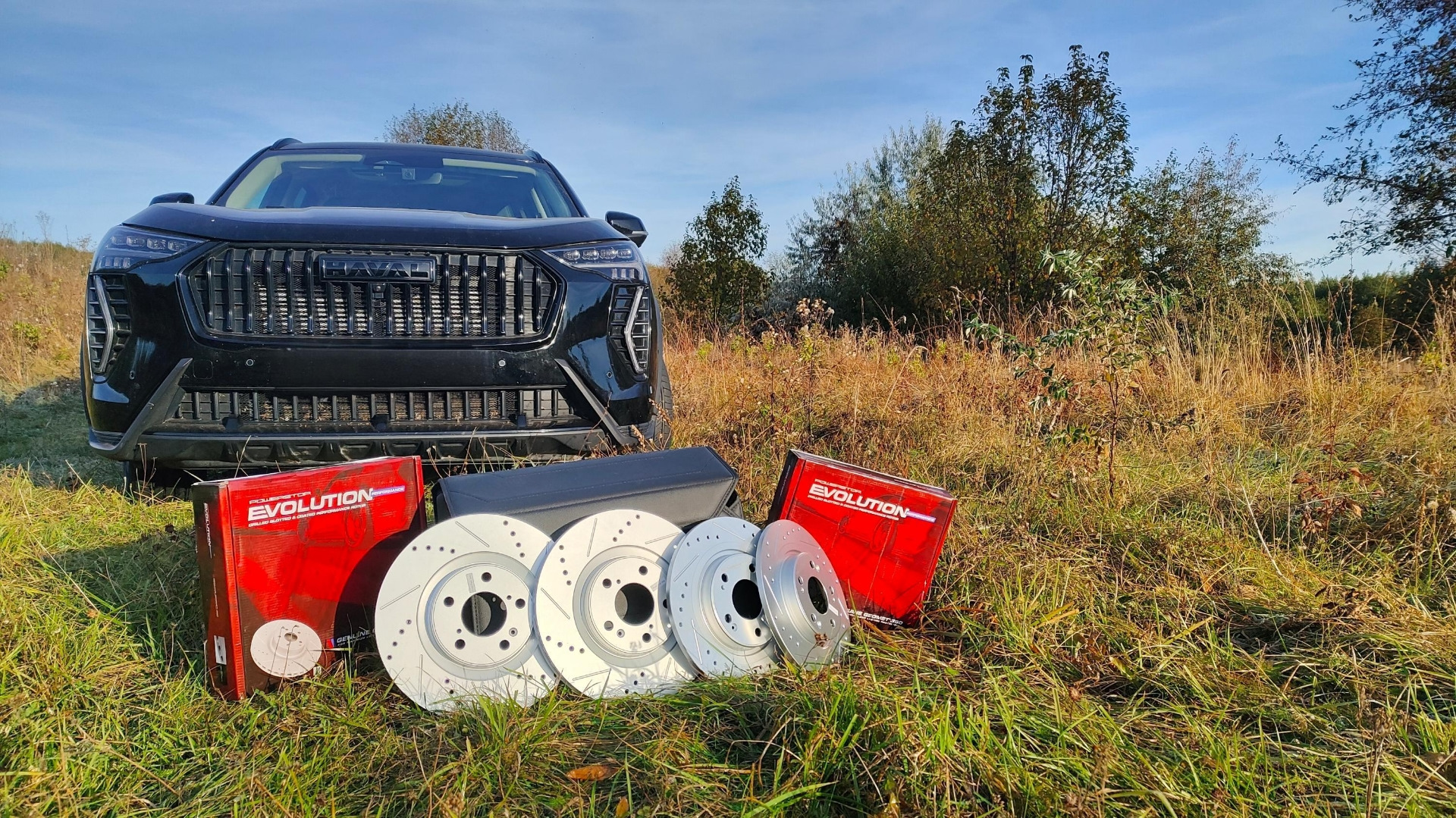

Я невероятно рад этой записи! 🎉 И знаете почему? Потому что я наконец-то купил и установил на свой автомобиль новые тормозные диски! 🚗
В одной из предыдущих записей я рассказывал о комплекте колодок, который приобрёл для замены. Тогда же я упоминал, что планирую заменить их вместе с тормозными дисками. И вот — средства накоплены, диски куплены и уже установлены на моём авто. 🔧

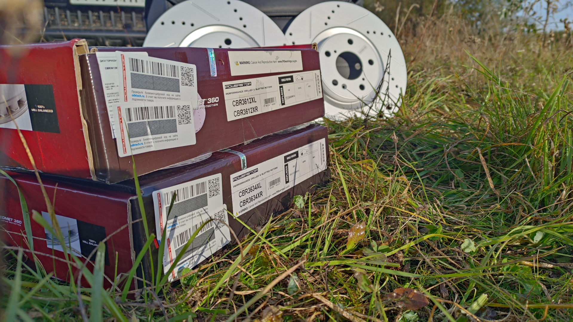

Выбор дисков

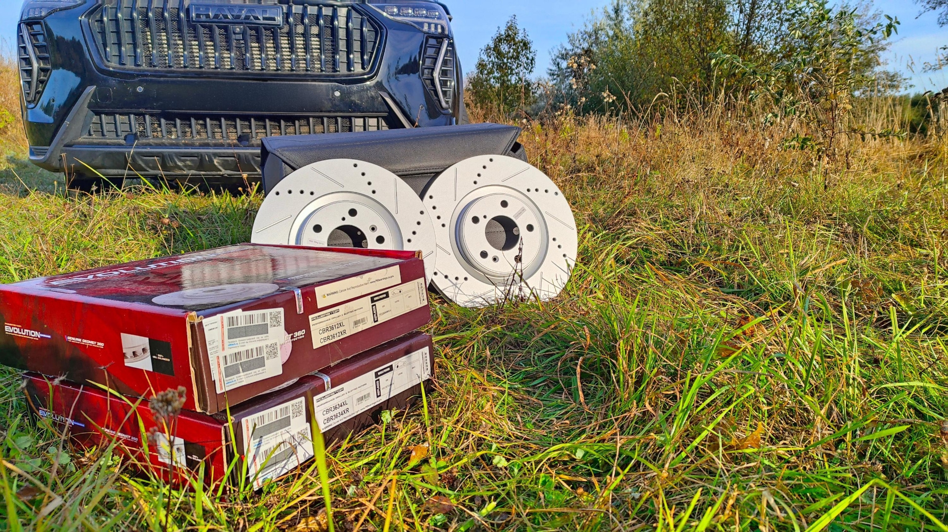

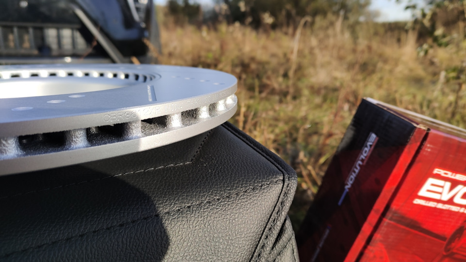

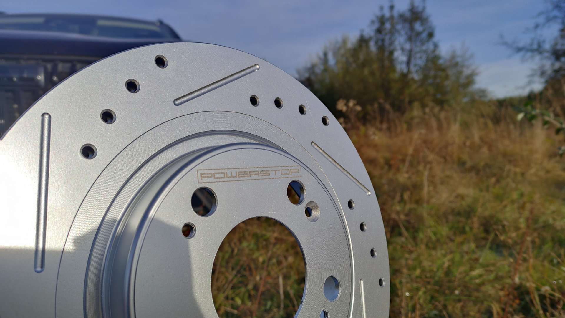

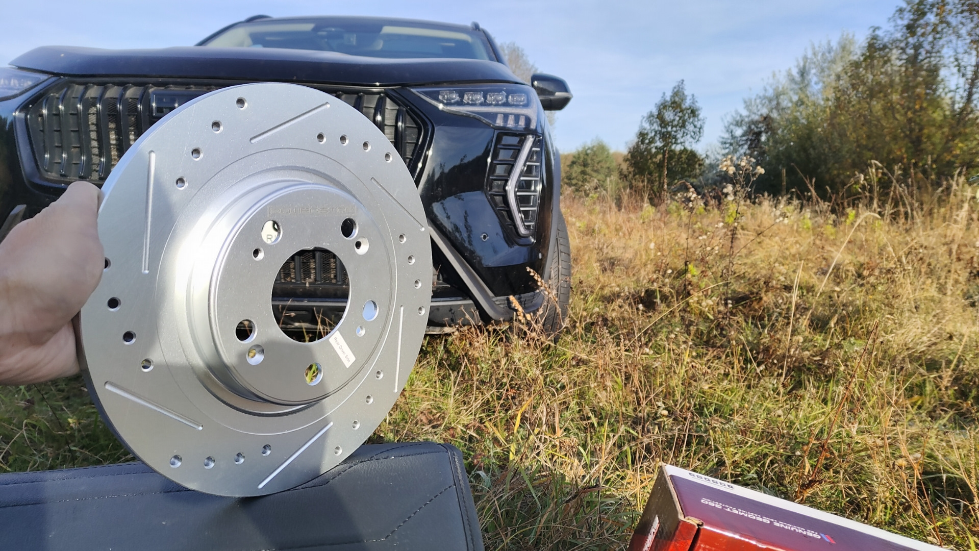

Тормозные диски я выбрал той же фирмы, что и колодки — PowerStop. 🏁 Я изучил множество отзывов о разных производителях и стоял перед выбором между DZK и PowerStop. Узнав мнения владельцев автомобилей с дисками DZK, я обнаружил, что отзывы неоднозначные: у большинства диски шуршали и скрипели 😣. Поэтому я решил выбрать более дорогой, но, как мне кажется, более надёжный вариант — PowerStop, сразу для передней и задней осей. 🔩
Преимущества тормозных дисков PowerStop Evolution
Хочу кратко рассказать о преимуществах выбранных дисков:

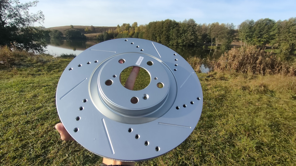

1. Материал и конструкция. Диски изготовлены из чугуна с высоким содержанием никеля и хрома. Они спроектированы в соответствии с оригинальными размерами и без проблем подошли к моему автомобилю.
2. Перфорация с технологической фаской. Фаска при сверлении поверхностей диска помогает избежать растрескивания при перегреве рабочей поверхности.
3. Перекрёстные насечки на тормозном диске нужны для улучшения эффективности торможения и отвода продуктов износа. ⚙️
4. Защитное покрытие. Тормозные диски покрыты смесью, содержащей диоксид хрома, серебро и цинк (GEOMET). Это защищает их от ржавчины и окисления, что особенно актуально для наших регионов.

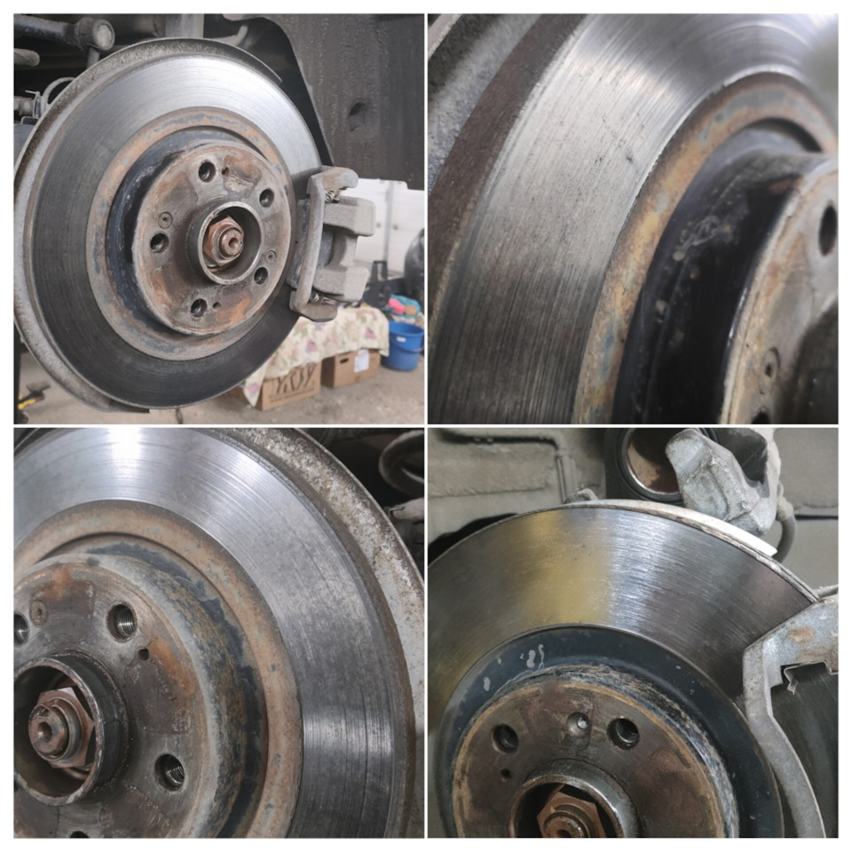

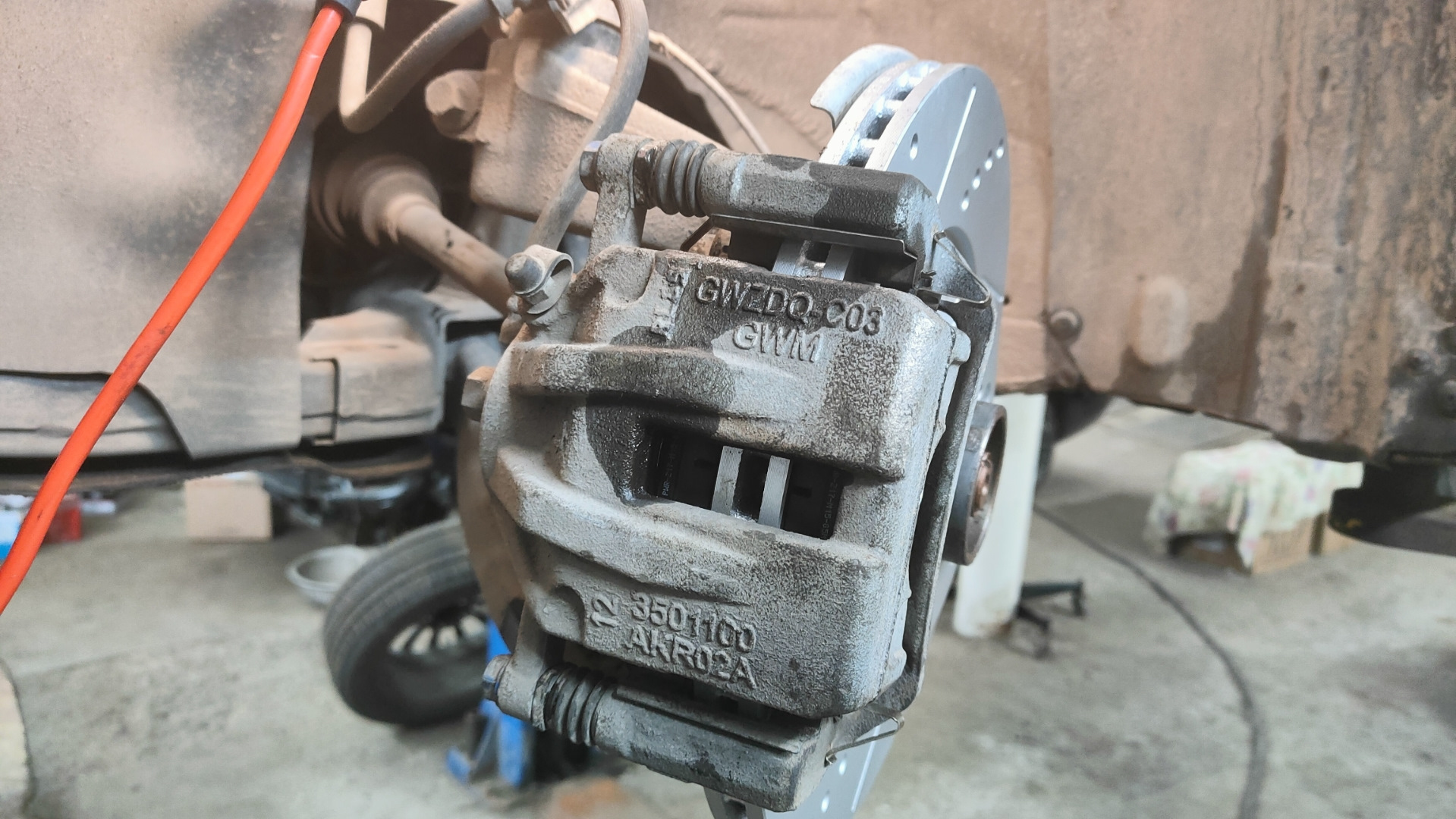

Проблемы, которые побудили меня к замене
У многих владельцев Haval Jolion тормоза приходят в негодность уже к 20 тысячам километров пробега. Я тоже столкнулся с проблемами: при частом оттормаживании с 130–90 км/ч уже через три раза я чувствовал биение в руле. 😖

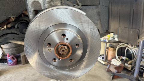

Я знаю по опыту с ВАЗ-2112, что протачивать диски нет смысла: если диск «повело», проблема будет повторяться. Проточка дисков сейчас тоже стоит недёшево. 💸

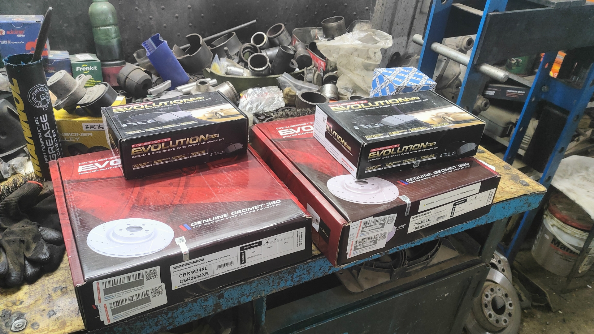

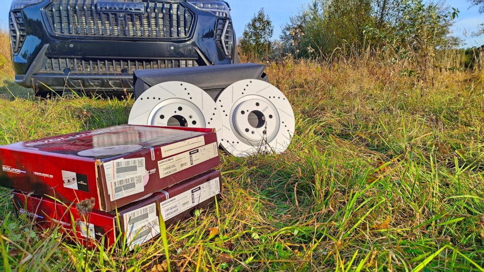

Покупка и установка

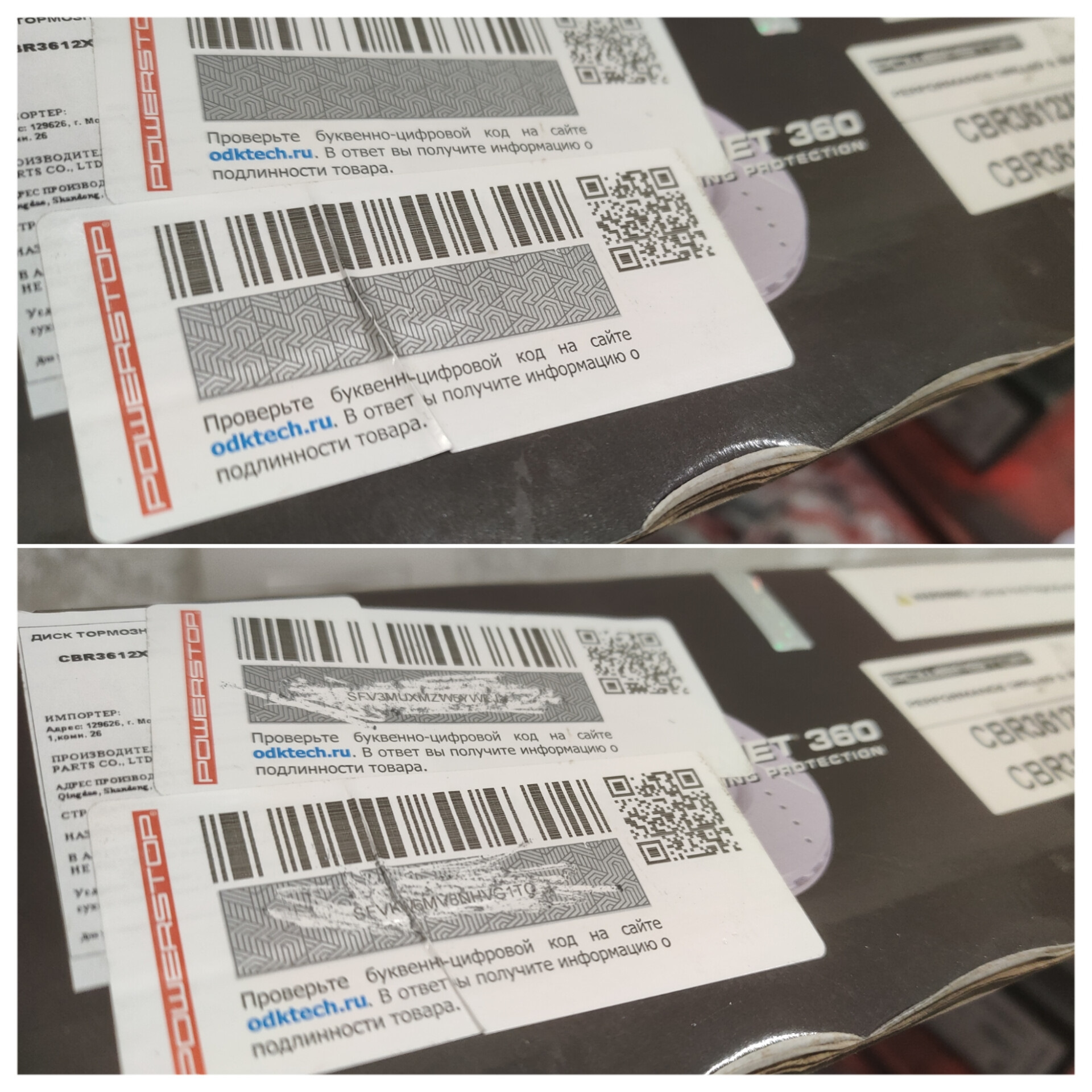

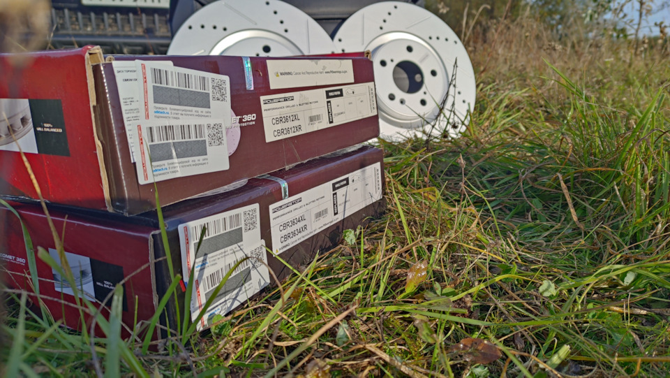

Колодки и диски я приобретал на Avito у официального продавца. На каждой коробке товара была защита от контрафактной продукции — это убедило меня в качестве покупки. 👍 Продавец быстро отправил товар, и он пришёл без повреждений. 🚚
Установку я доверил гаражным мастерам. Дилер озвучил за установку тормозов 15 тысяч рублей — это показалось мне слишком дорогим удовольствием. 😲 Гарантия на тормозную систему уже истекла, поэтому я решил сэкономить и обратился к гаражным мастерам. 👷♂️
Работа заняла 3 часа. Из них примерно 1 час мы общались на общие темы — так принято у моих мастеров. 💬 Стоимость работы составила 3,5 тысячи рублей вместе с установкой брызговиков.

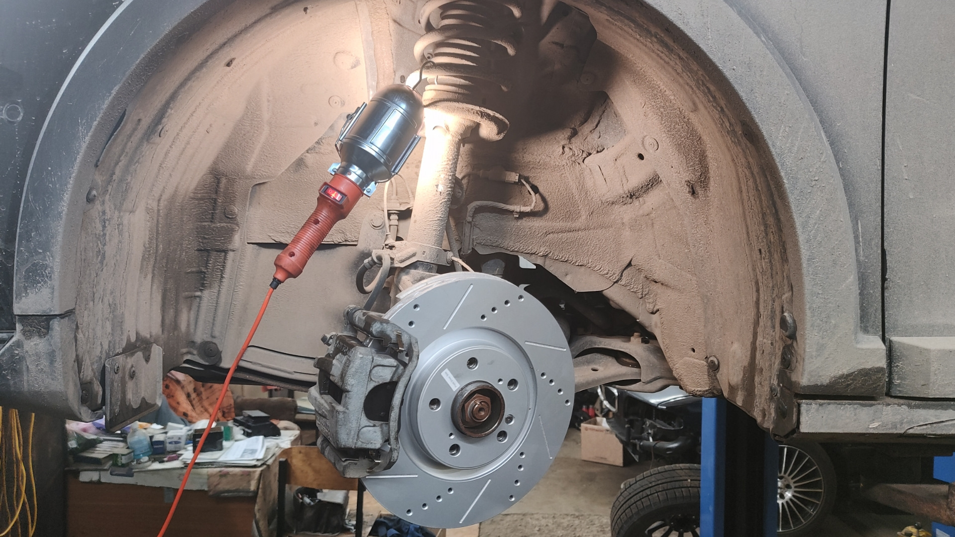

Нюансы при установке
Установка прошла гладко, но были некоторые нюансы:

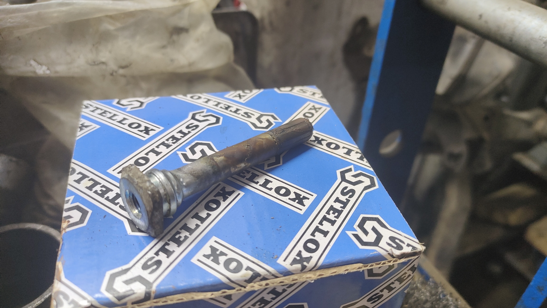

* на правом переднем суппорте отсутствовала смазка направляющей, из-за чего она перегрелась и закисла, что привело к перегреву диска и его повреждению; 🔥
* некоторые болты было трудно открутить, хотя остальные детали были в хорошем состоянии. 🔩😤

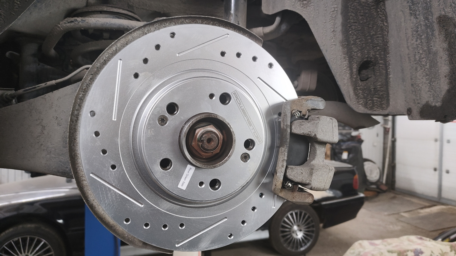

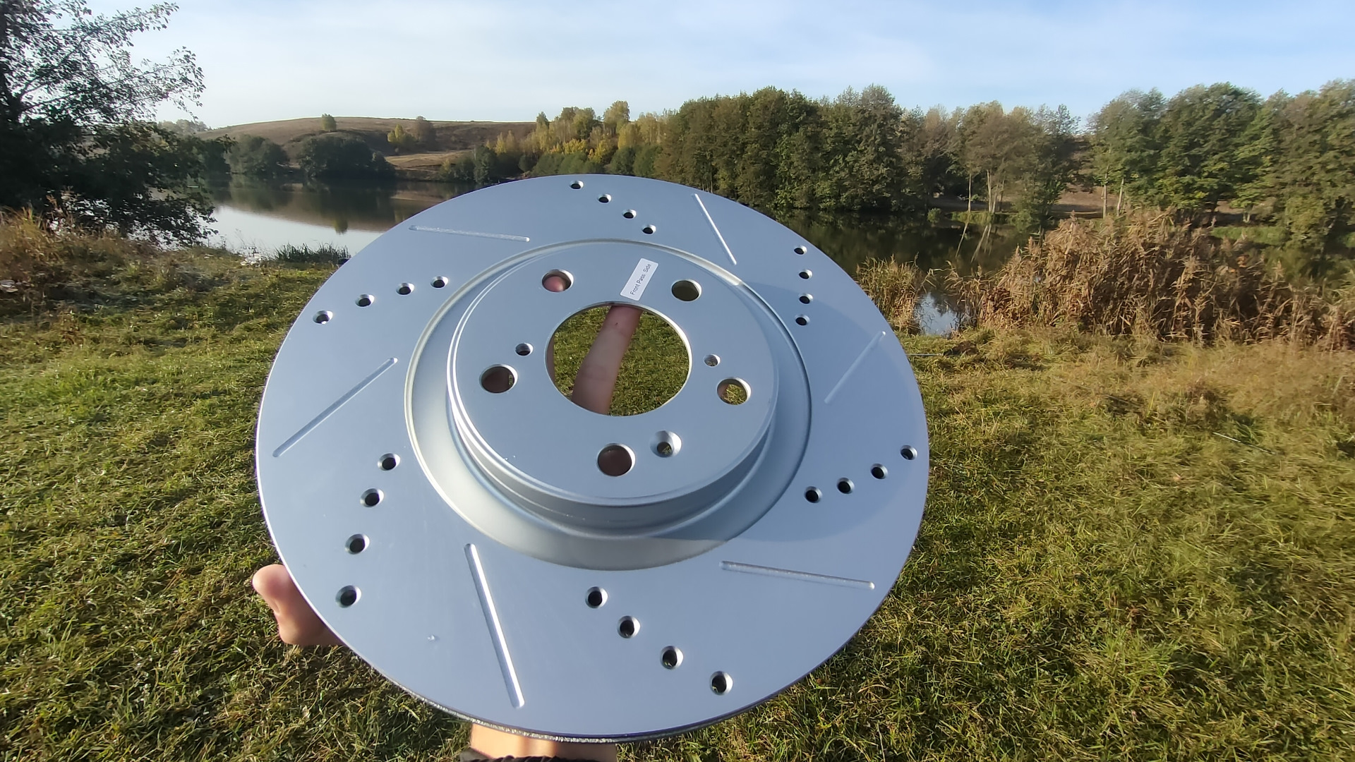

Особенности дисков
Хочу обратить внимание, что данные тормозные диски имеют направленность:
* drive side — водительская сторона;
* pass side — пассажирская сторона.
Также на торце диска есть гравировка xl и xr, left/right.

На данный момент я проехал уже 1500 км. Эффективность торможения выросла кратно:
* диски ровные;
* вибрации исчезли;
* проблемы с перегревом больше не возникают;
* шуршания и скрипы по утрам пропали. 🔕
Результат именно тот, что я хотел. 🎉 Надеюсь, этот комплект будет долго радовать меня! ✨

Как правильно ставятся направляющие? С резинкой нижняя?
Блин, я не помню если честно((
привет. подскажи артикулы колодок на перед и зад =)
Привет. www.drive2.ru/l/714253474715409218/
На Авито брал там есть ссылка на передние, у них там в магазине и задние где-то должны быть.
А фоток не осталось упаковки? На ней артикул должен быть. Я бы у своих сказал, дешевле выйдет.
Ну я вот на Авито зашёл и там же написано в описании)
Аpтикул: 17C-3119
Ок посмотрю. Еще не заходил )
Странно что на официальном сайте нет инфы по этим колодкам на джолион
Да кстати, нету. Странно… Я в ЛС на Авито просил подобрать.

Там один из пальцев с резиновым наконечником как на фото. АТЕ на многих тормозах пальцы не смазывают, а если смазывают то специальными смазками, иначе распухнет резинка и заклинит намертво

Прикольно, что направляющие с завода без смазки оказались 💜
Вообще прикольно 😂😂😂

Приветствую! Красивые диски! При торможении со скорости не гула?
Здравствуйте, при гражданских торможениях гула нет. Педаль в пол не дубасил…

Это хорошо, если тормозные диски заменить легко и их не нужно выпрессовывать со ступицы.
(Прост пару болтов выкрутить и всё)
Я на своих старых тормозных дисках ездил до последнего, сильно не разгонялся 😄 потому-то и диски выпрессовывать надо и сразу до кучи передние ступичные подшипники менять…
