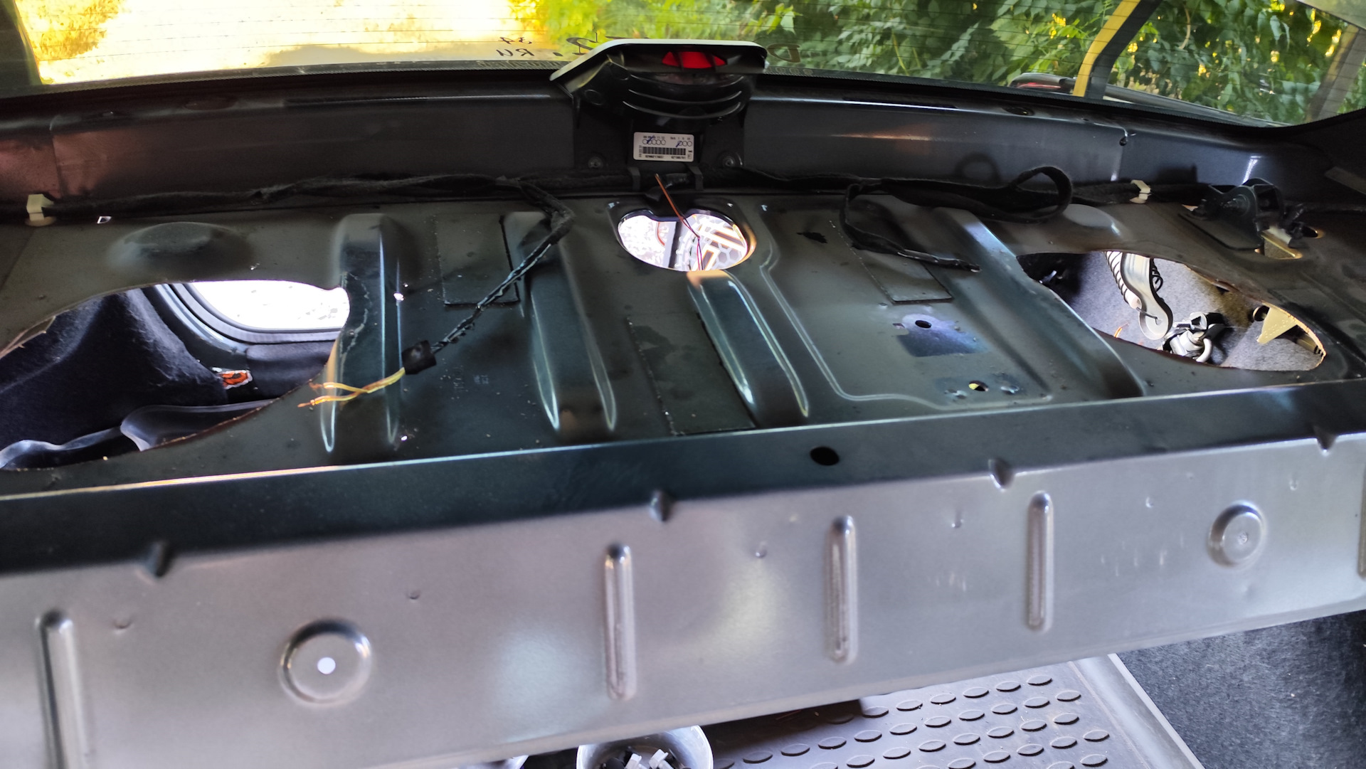

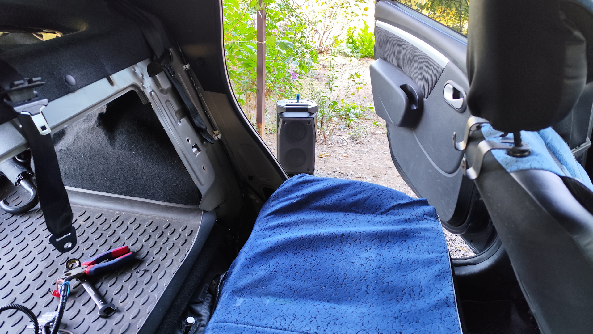

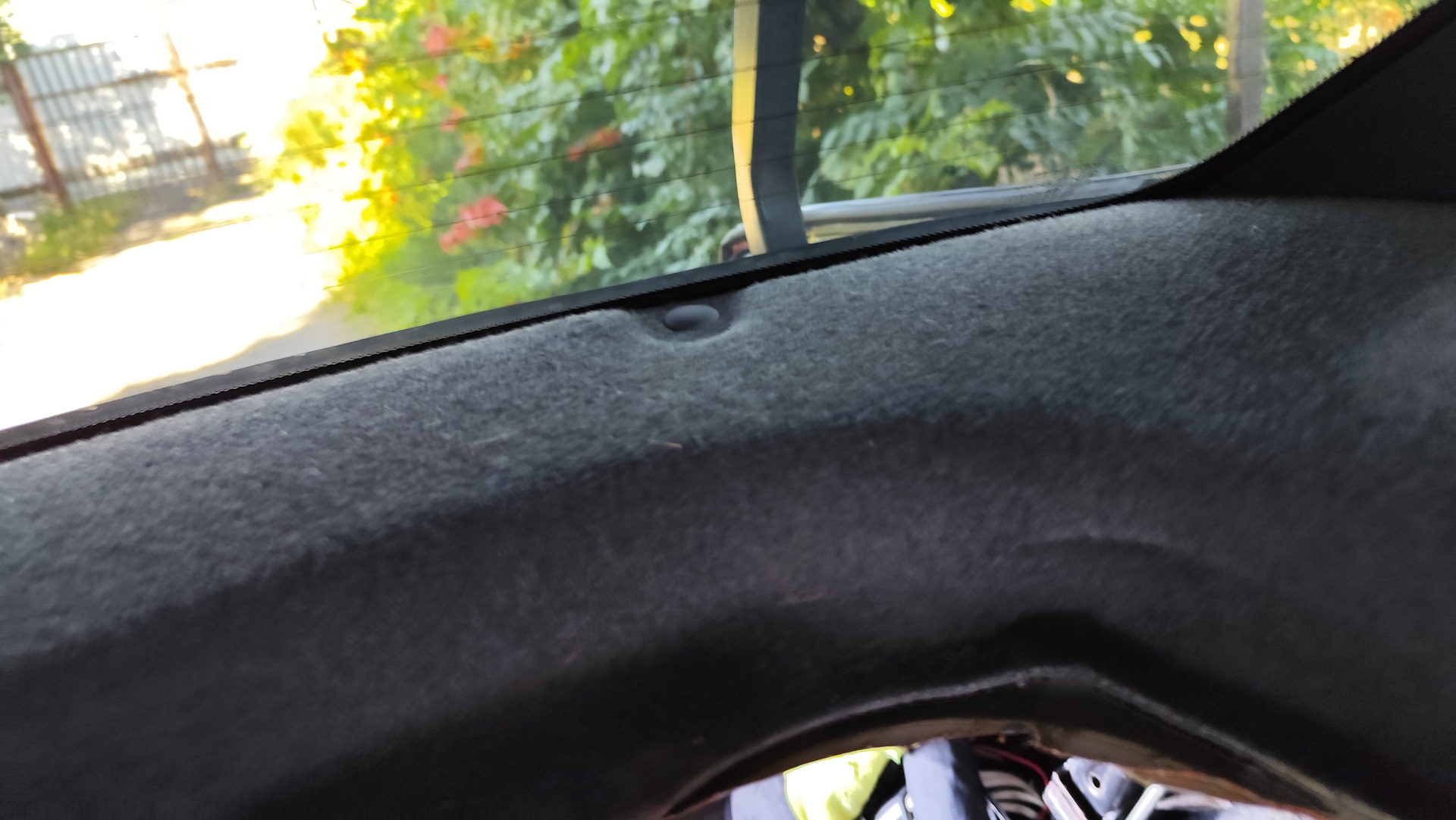

После шумоизоляции пола, перешел к шумоизоляции задней полки.

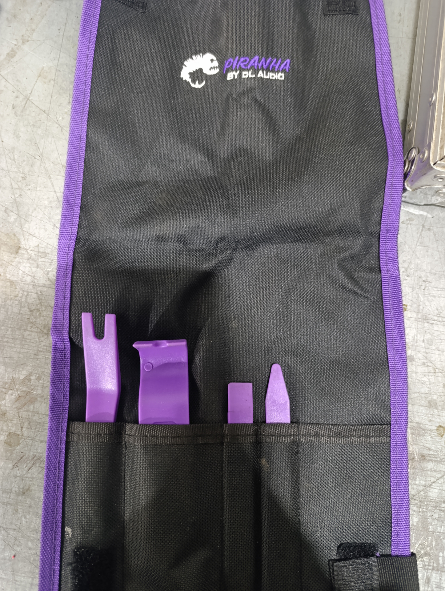

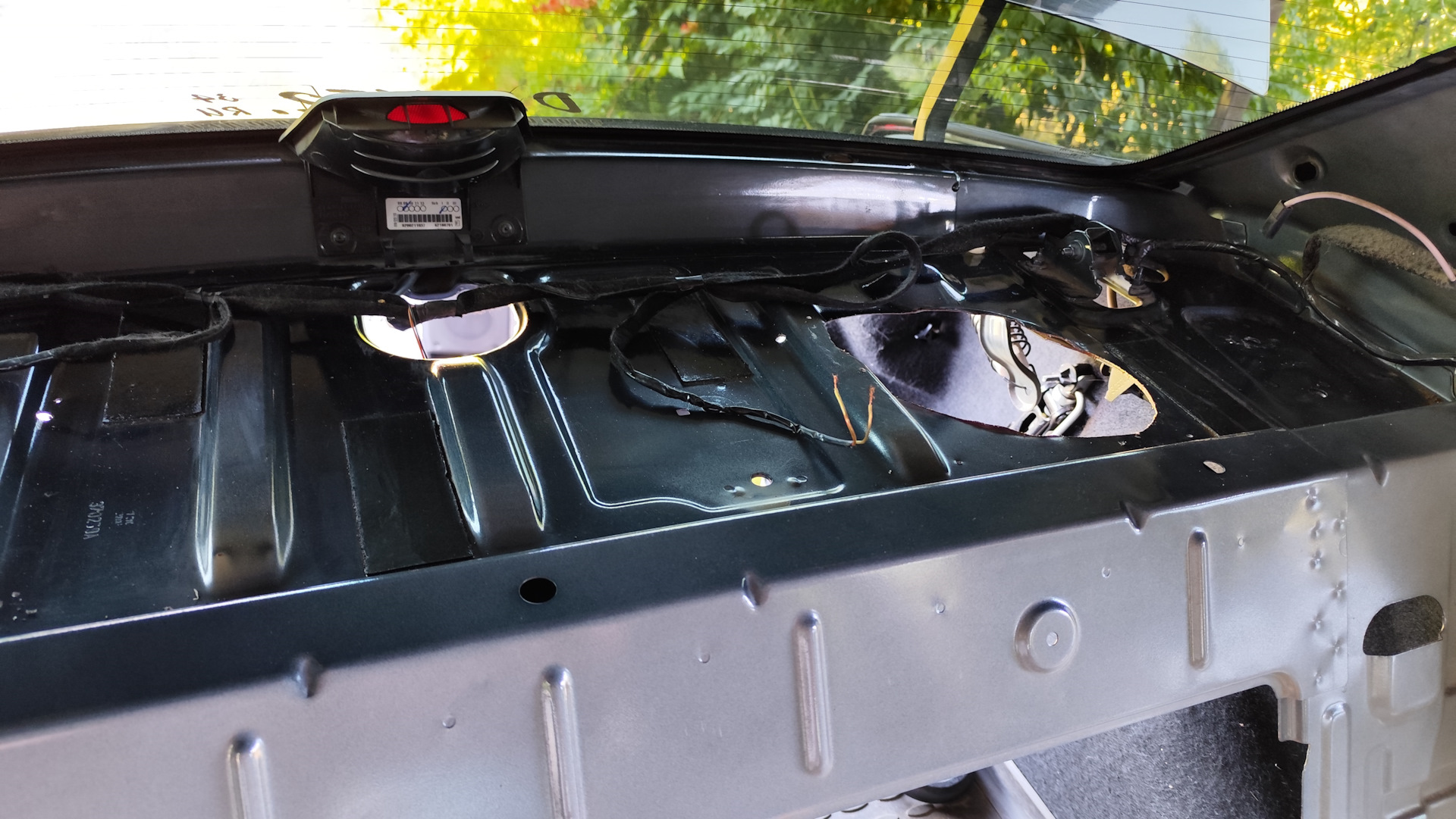

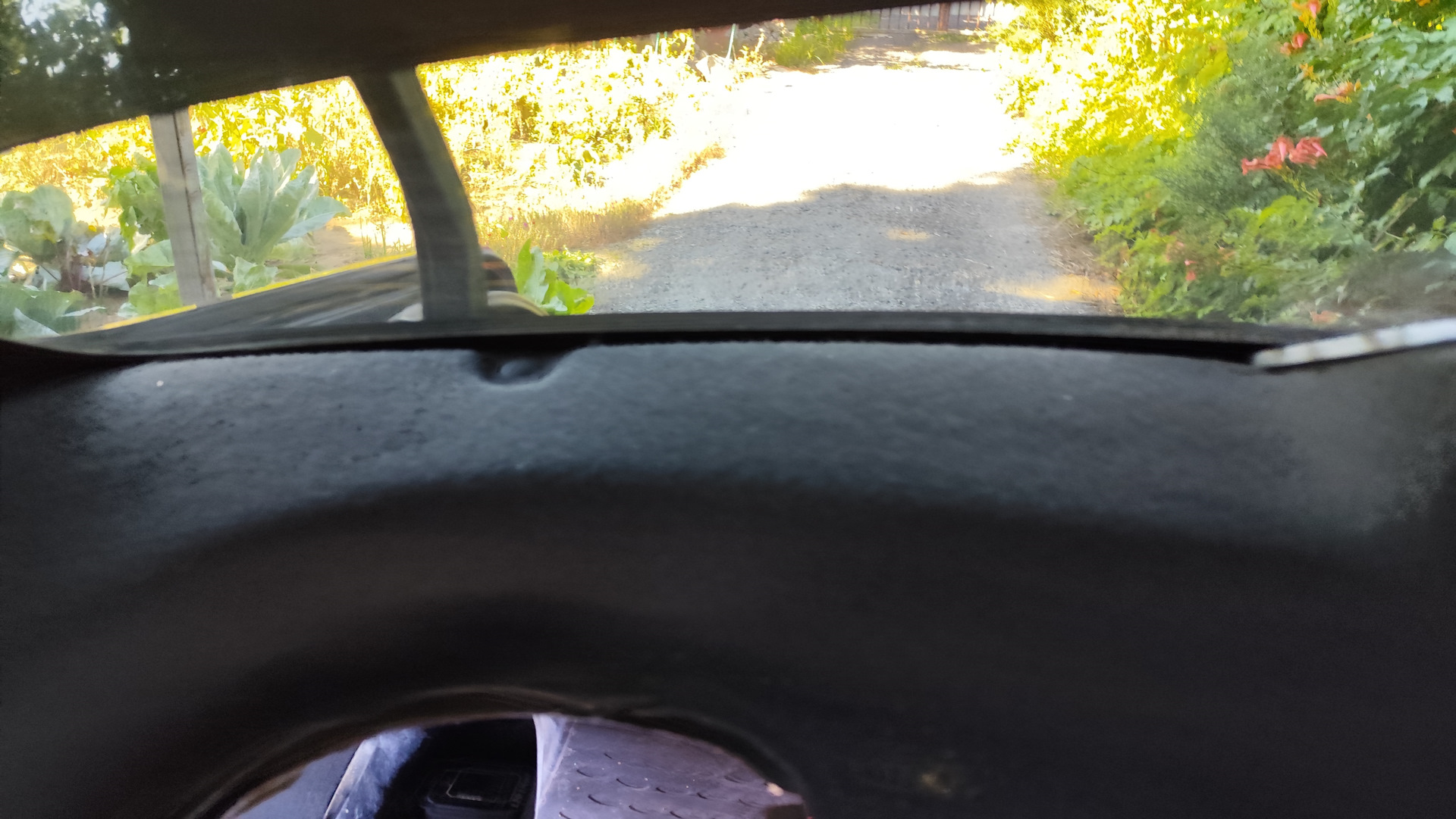

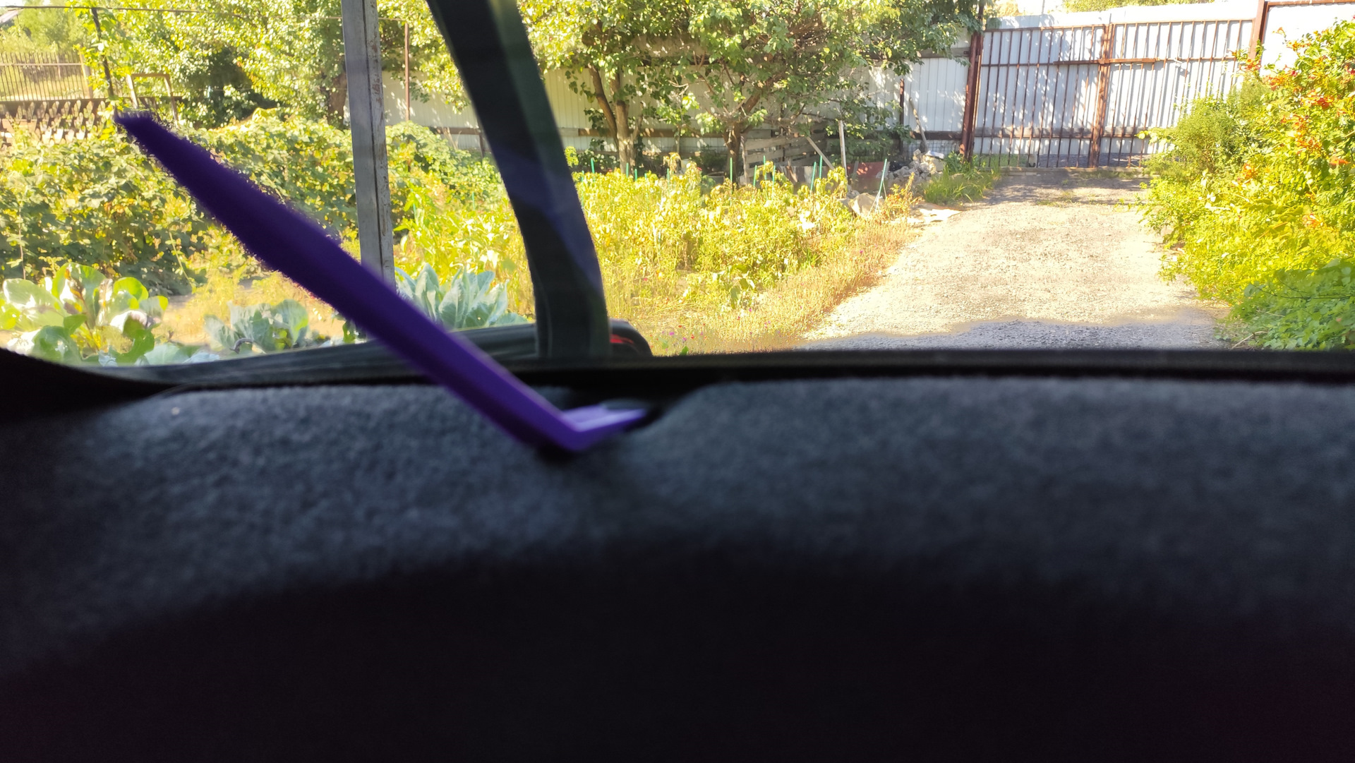

Для снятия обшивки полки нужно снять спинку сиденья

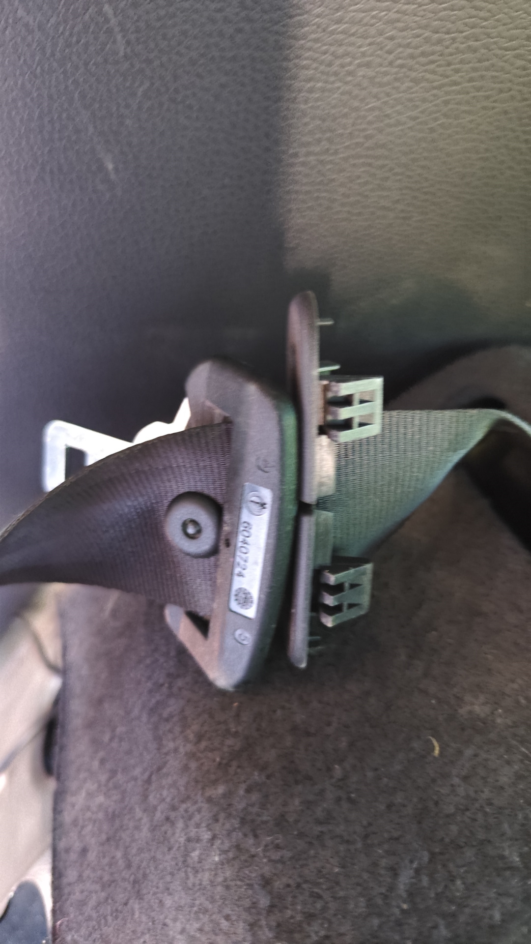

Открутить нижние крепления ремней безопасности

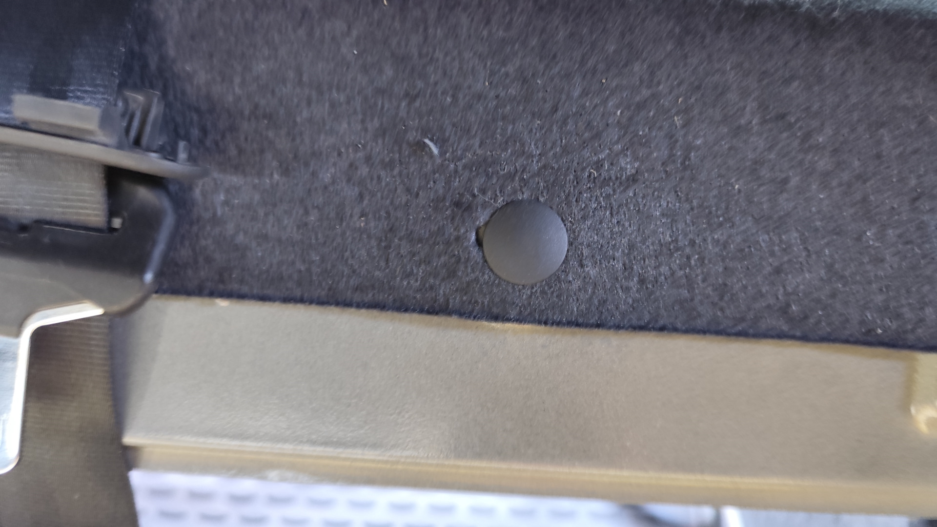

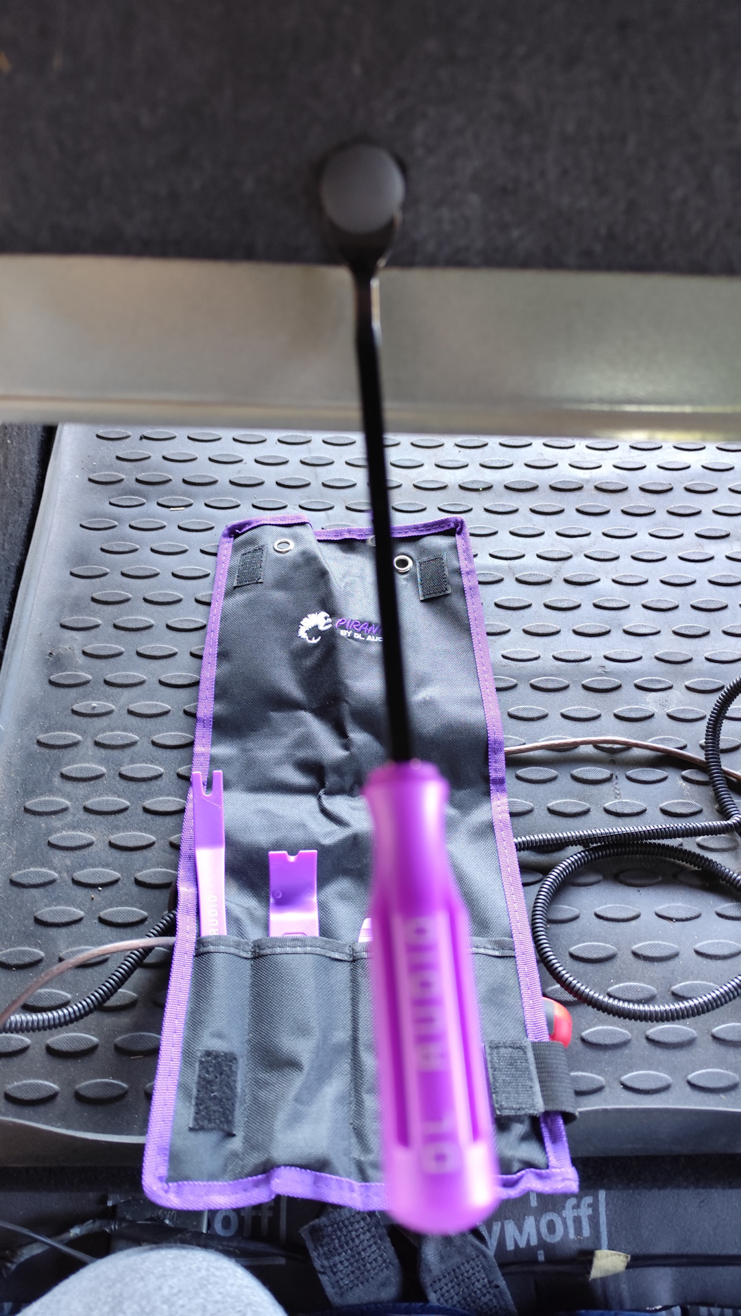

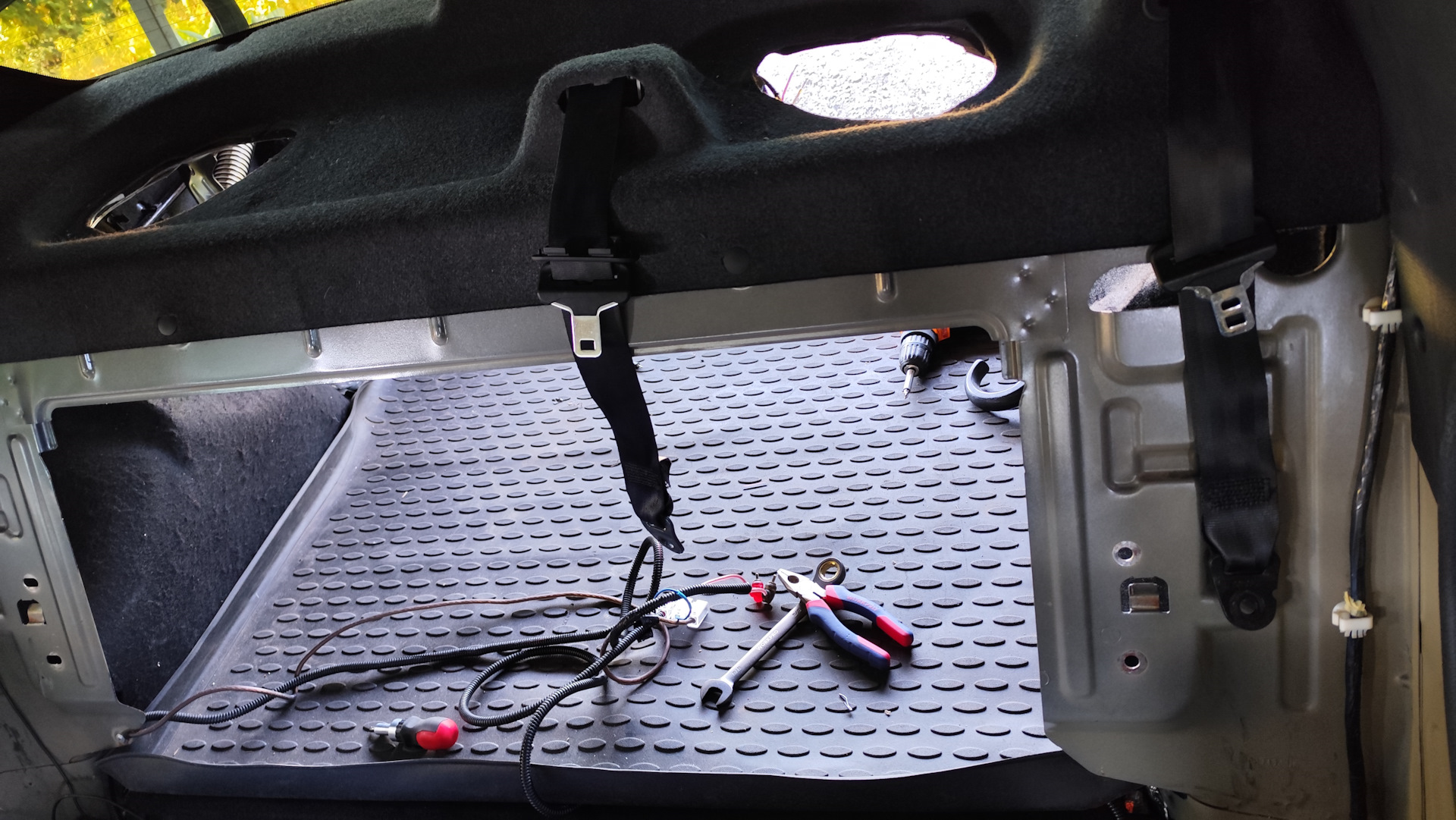

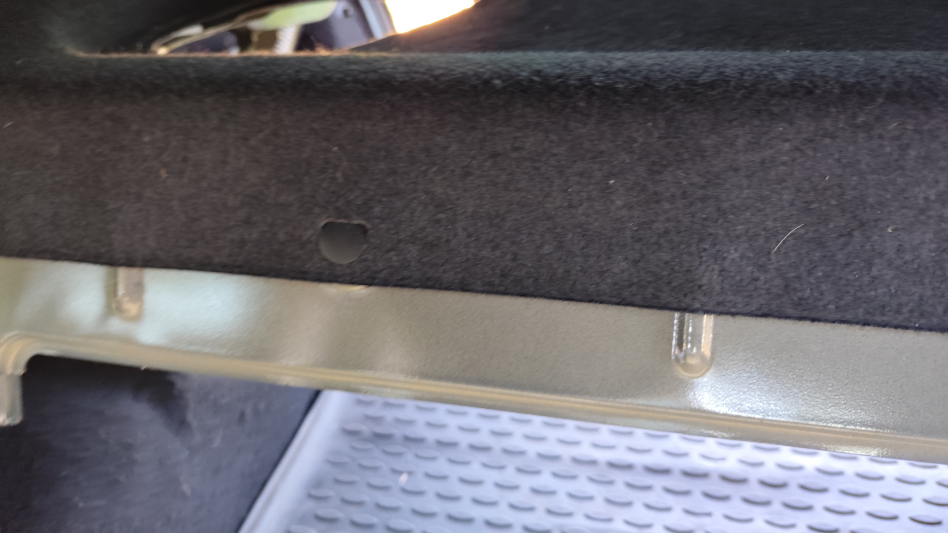

Далее снимаем 4 клипсы которые держат обшивку две под спинкой сиденья и две у заднего стекла

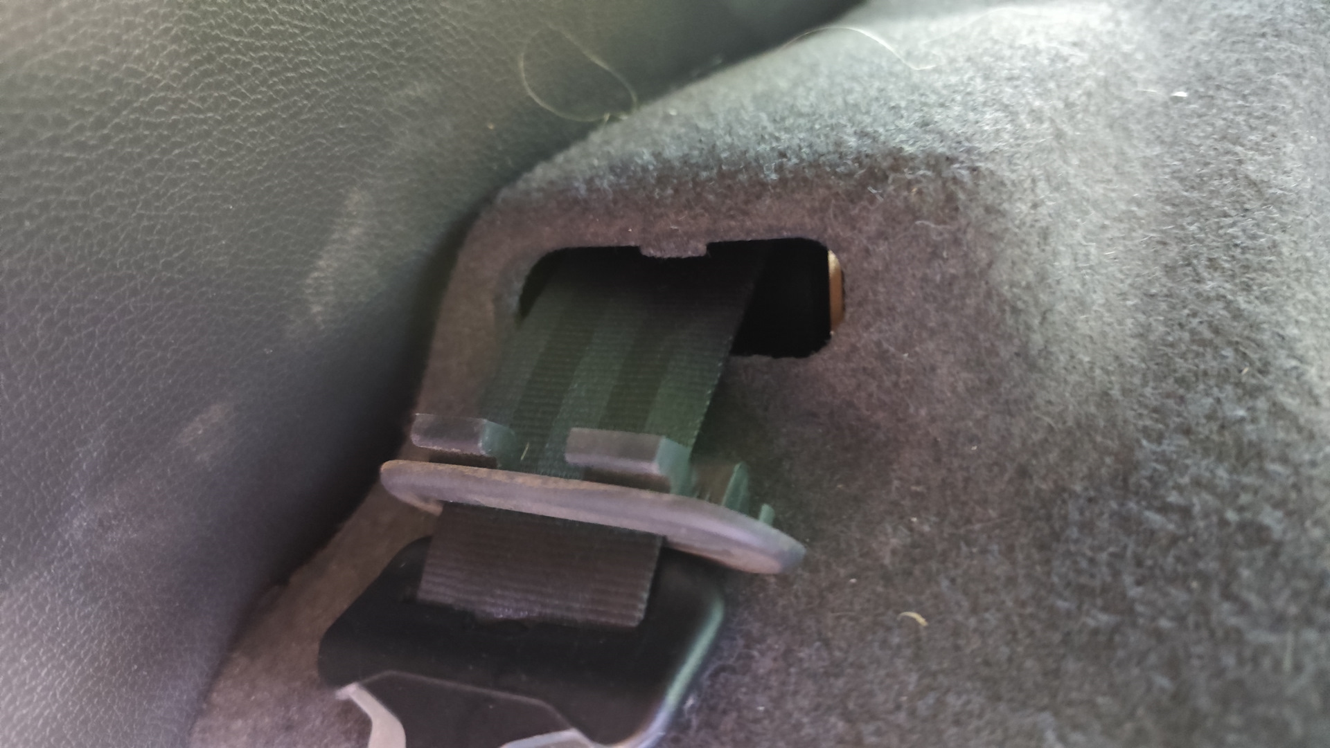

Затем вынимаем заглушки куда входят ремни под полку
И в образовавшиеся отверстия вынимаем ремни. Все обшивку можно вытаскивать.

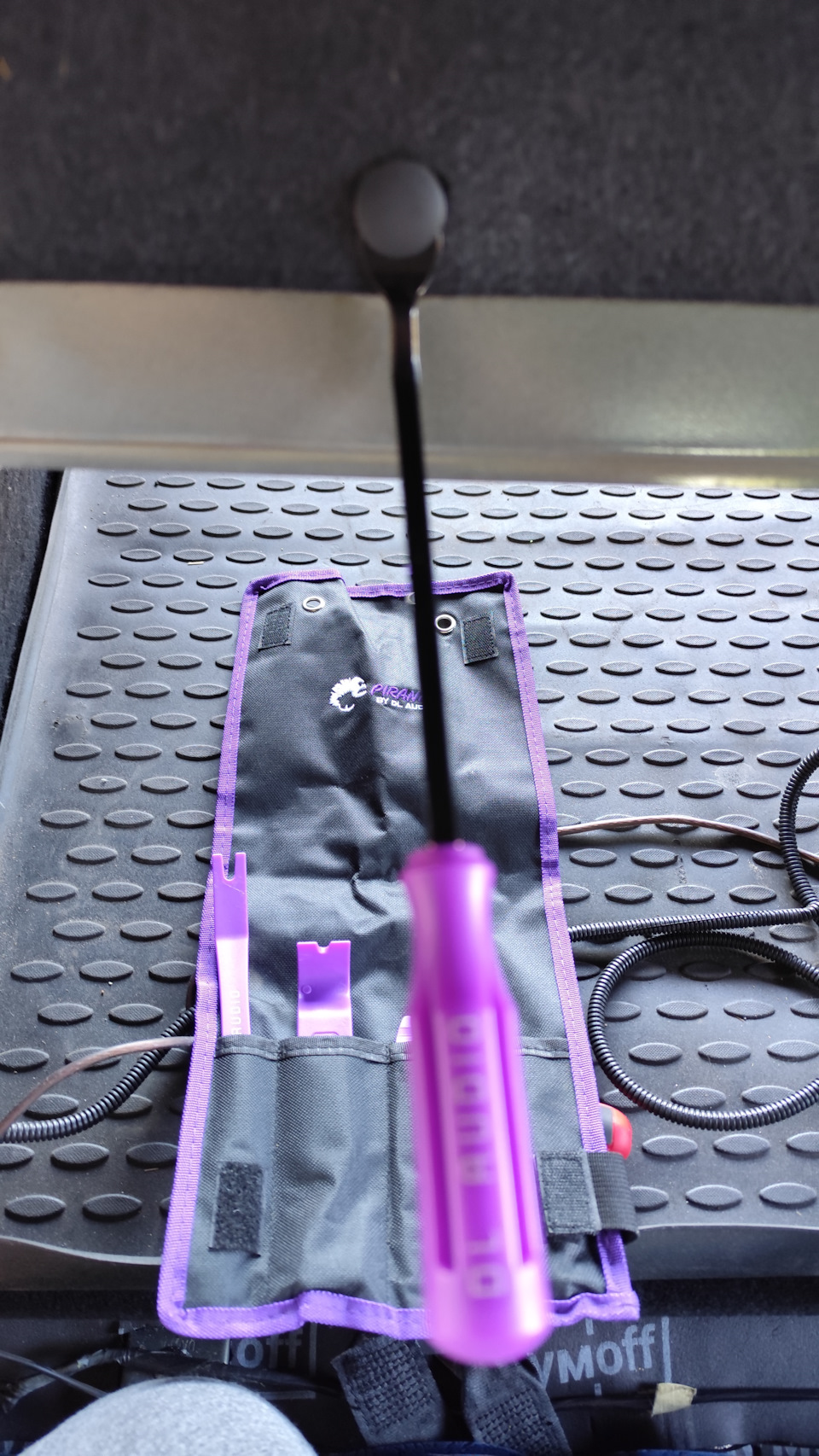

Для удобства я открутил полностью ремни безопасности, а также снял боковые пластиковые облицовки стоек, каждая из которых прикручена одним винтом torx20. Откручиваем винт и просто сдергиваем облицовку предварительно отключив разъемы обогрева заднего стекла.

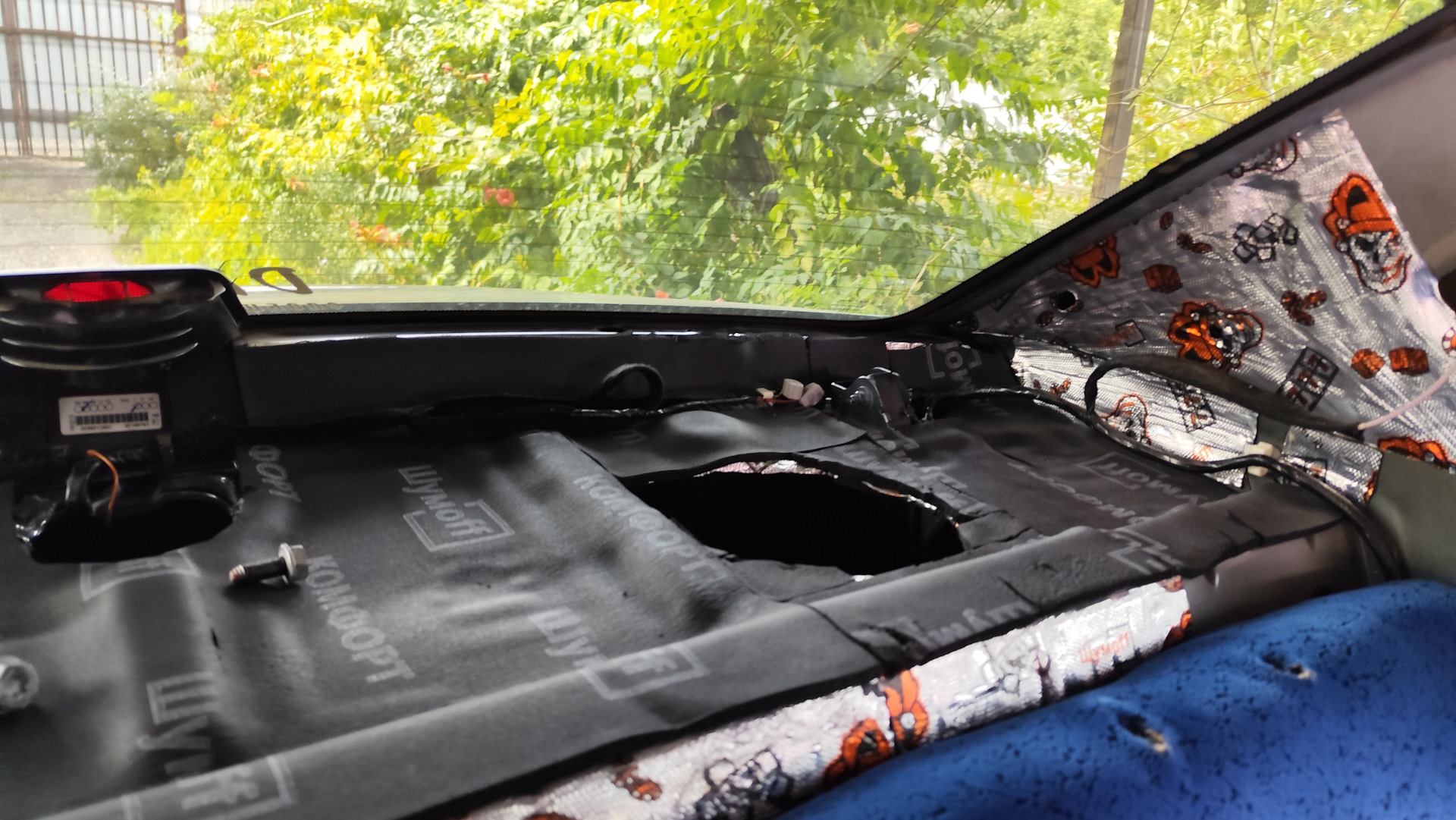

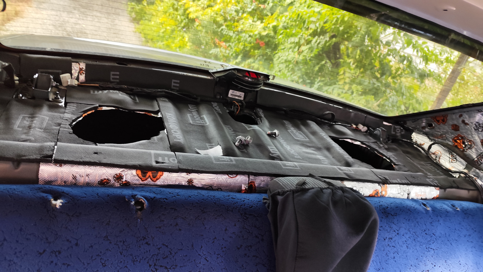

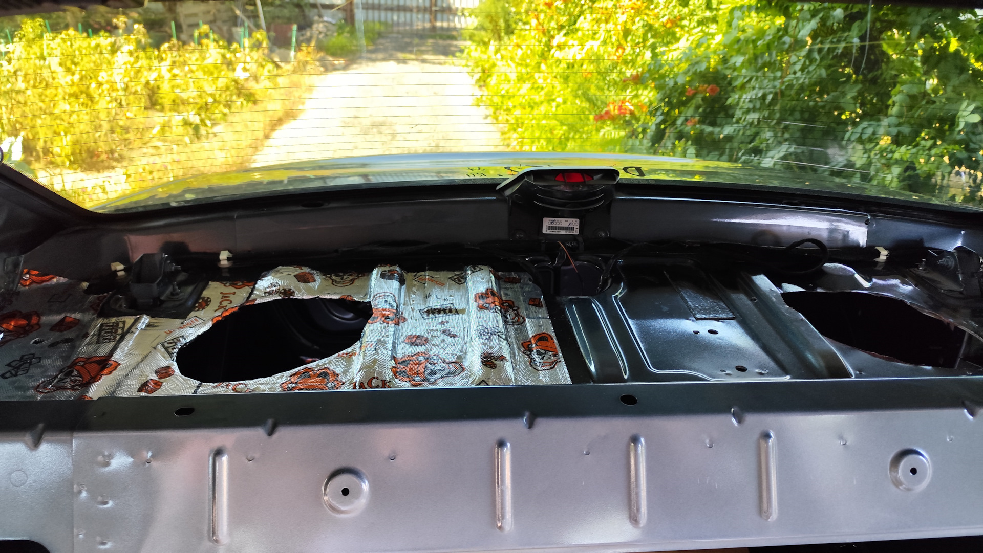

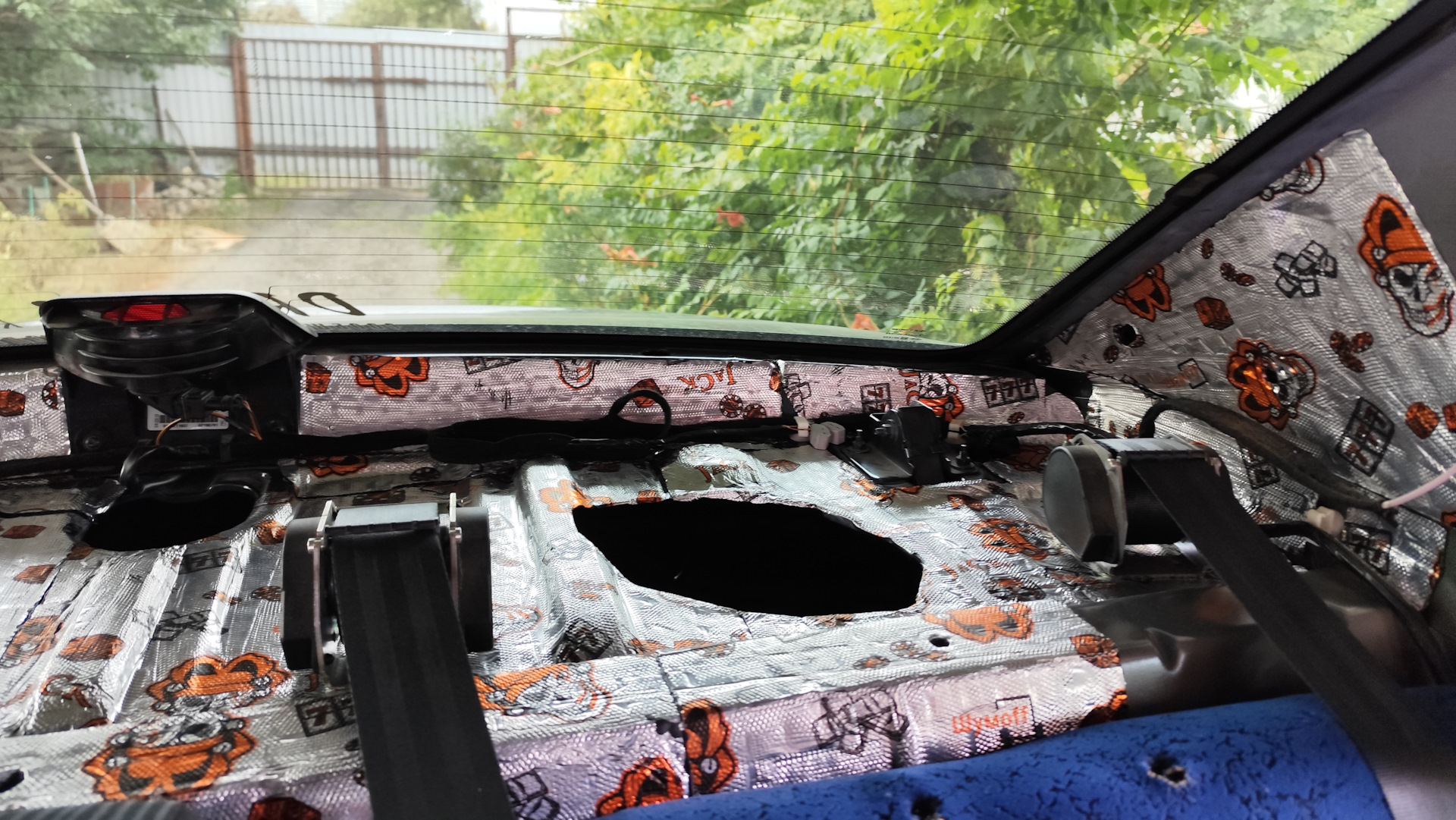

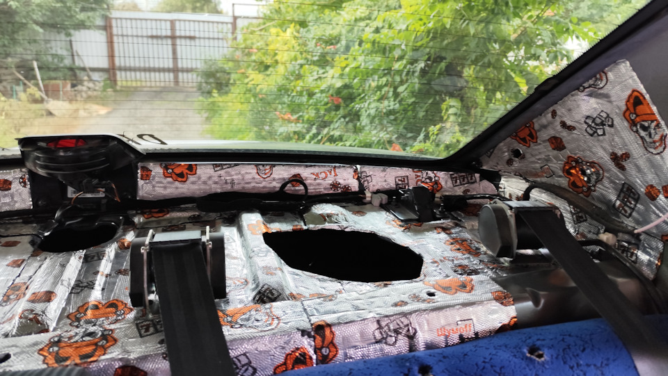

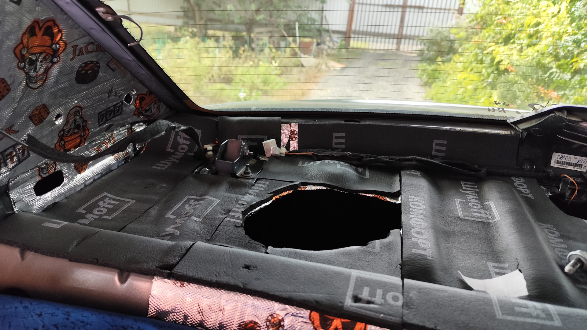

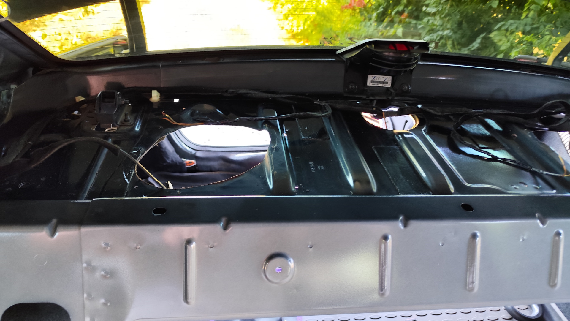

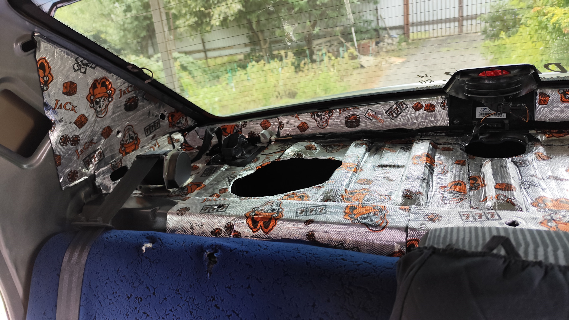

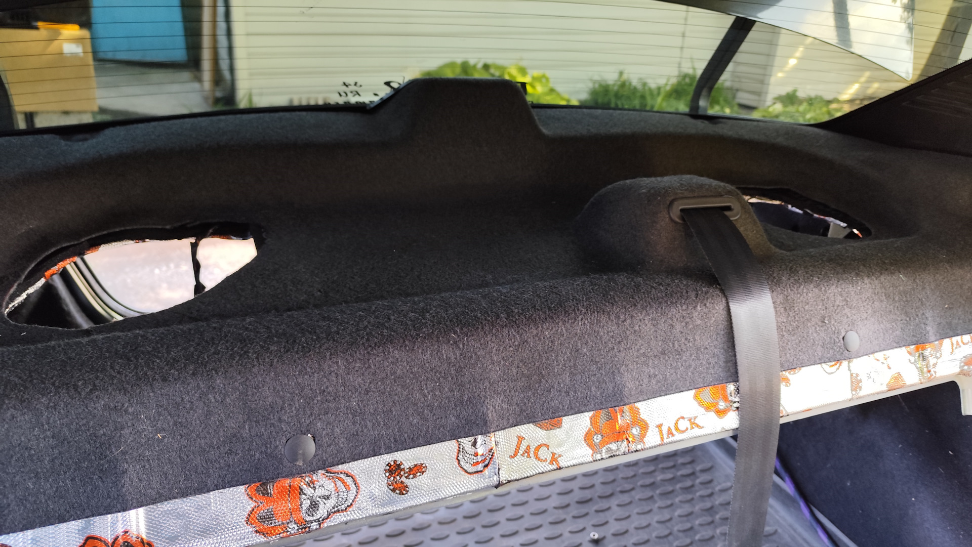

Далее помыл все от пыли, обезжирил и приступил к оклейке. Клеил первый слой виброизоляцию Шумоff Jack, и вторым слоем шумоизоляцию Шумоff Комфорт 6

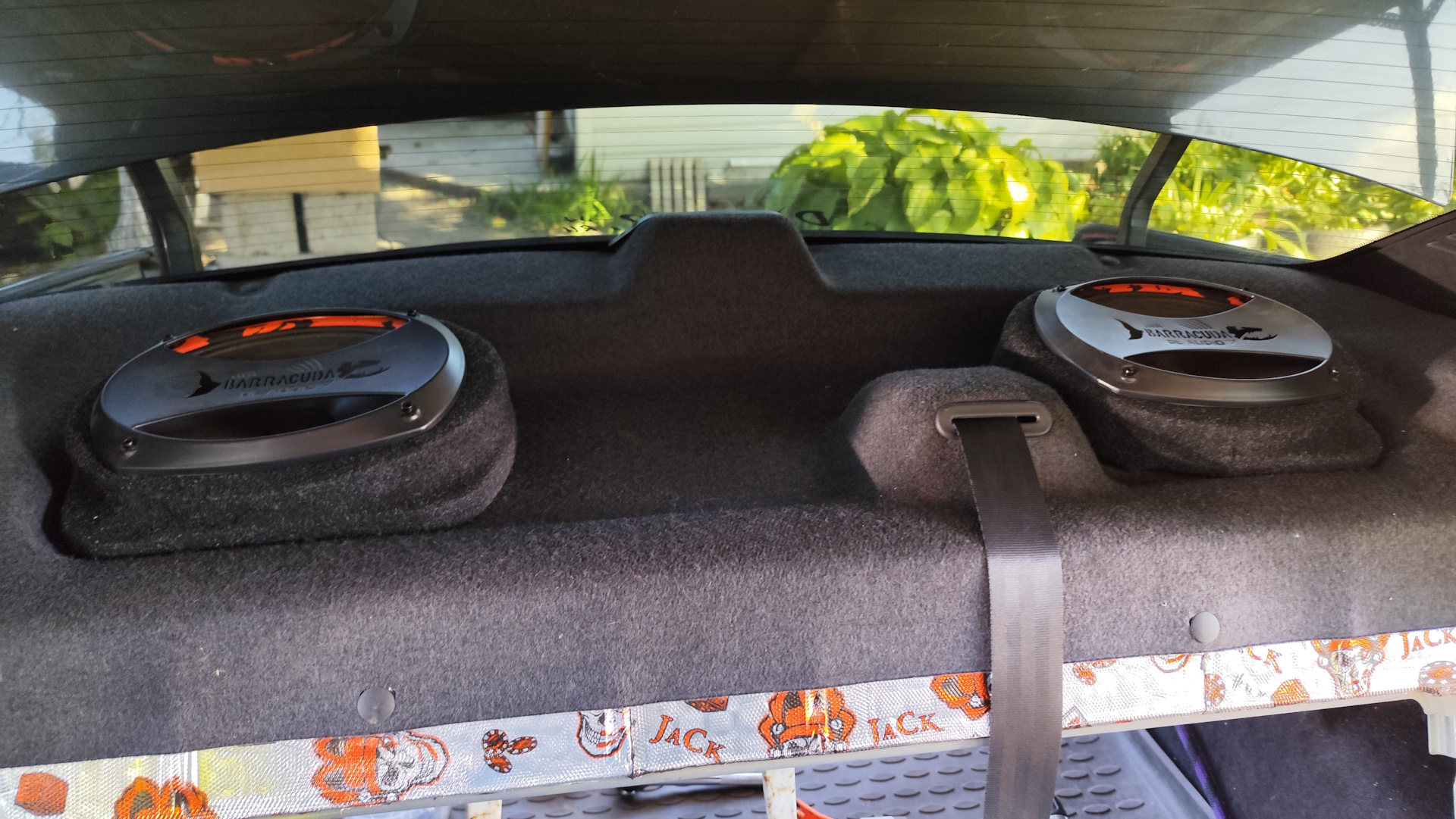

Далее собрал все в обратном порядке
И вернул на место динамики. Посторонние дребезжащие звуки от задней полки пропали.
Далее пока были сняты боковые стойки решил проклеить и крышу, но об этом в следующей записи. Всем удачи в жизни и на дорогах.

Теперь после шумки полки возможно будет потеть заднее стекло…
Ну оно и раньше потело, если кто в дождь сзади садился в мокрой одежде, особенно ни чего не поменялось. Обогрев стекла быстро решает эту проблему

В потолке самое геморное снять крючок куда защелкиваются козырьки солнцезащитные, в остальном просто ручки на болтах и клипсы, ну и вытаскивать его конечно не удобно в одного. Там нужно выкрутить болт но не до конца, ну или закрутить его немного потом. Я брал веревку, цеплял за крючок, и тянул одной рукой вниз, а другой рукой отверткой вдавливал этот болт, и немного раскачивал в стороны. Там крепеж типа дюбелей бабочек для гипсокартона
