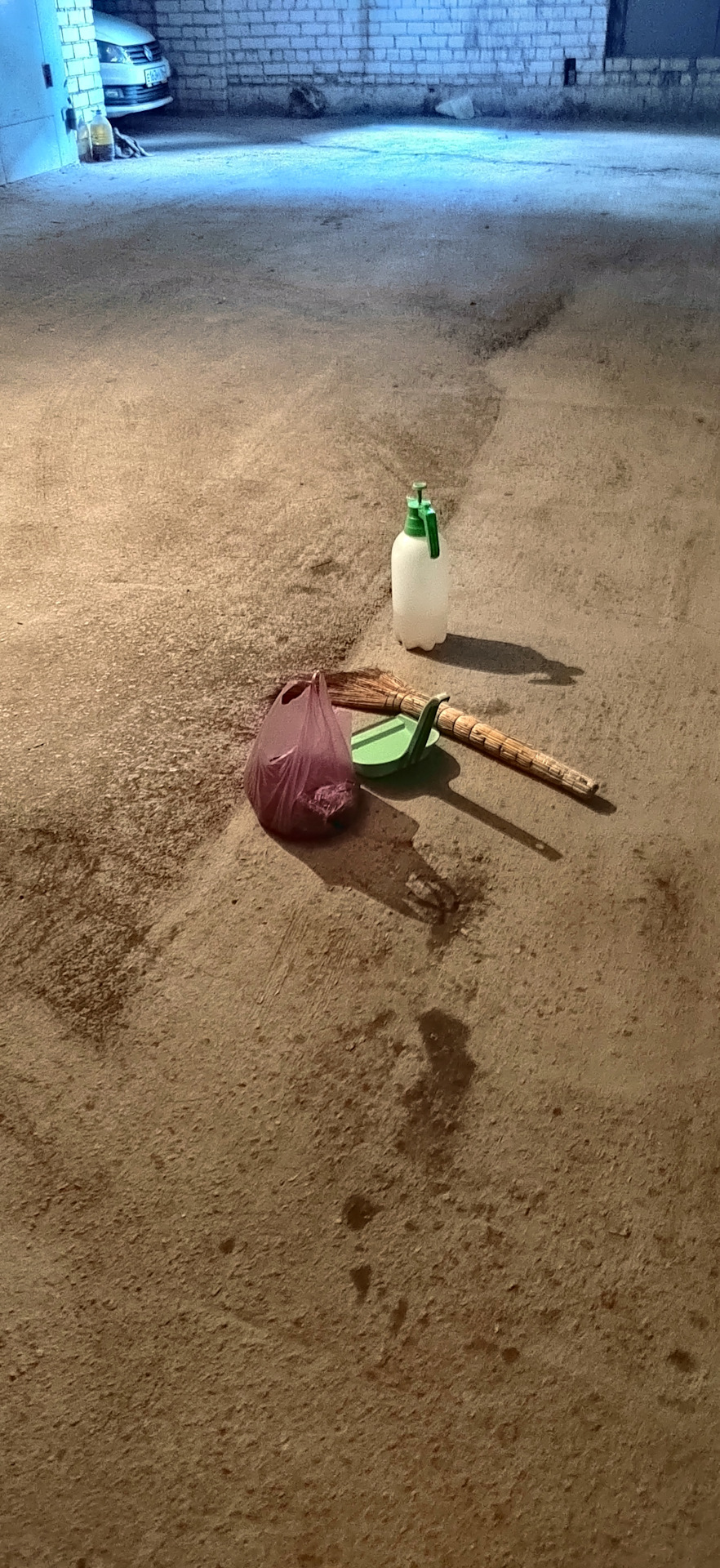

Гаражный бокс стандартных размеров, в нём особо не развернёшься, поэтому делал перед гаражом. Так как предстояло много топтаться, то сначала произвёл уборку территории иначе потом авто под слоем пыли не узнаешь, вообще я часто убираюсь перед гаражом.
Предварительно: веник, совок, садовый опрыскиватель
Пыли набралось килограмма четыре.
Чистовая – пылесос Борк с циклонной насадкой от Самсунга, из сантехтруб хорошие переходники получаются
Пыль зараза вездесущая, после окончания работ на кузове всё равно был слой

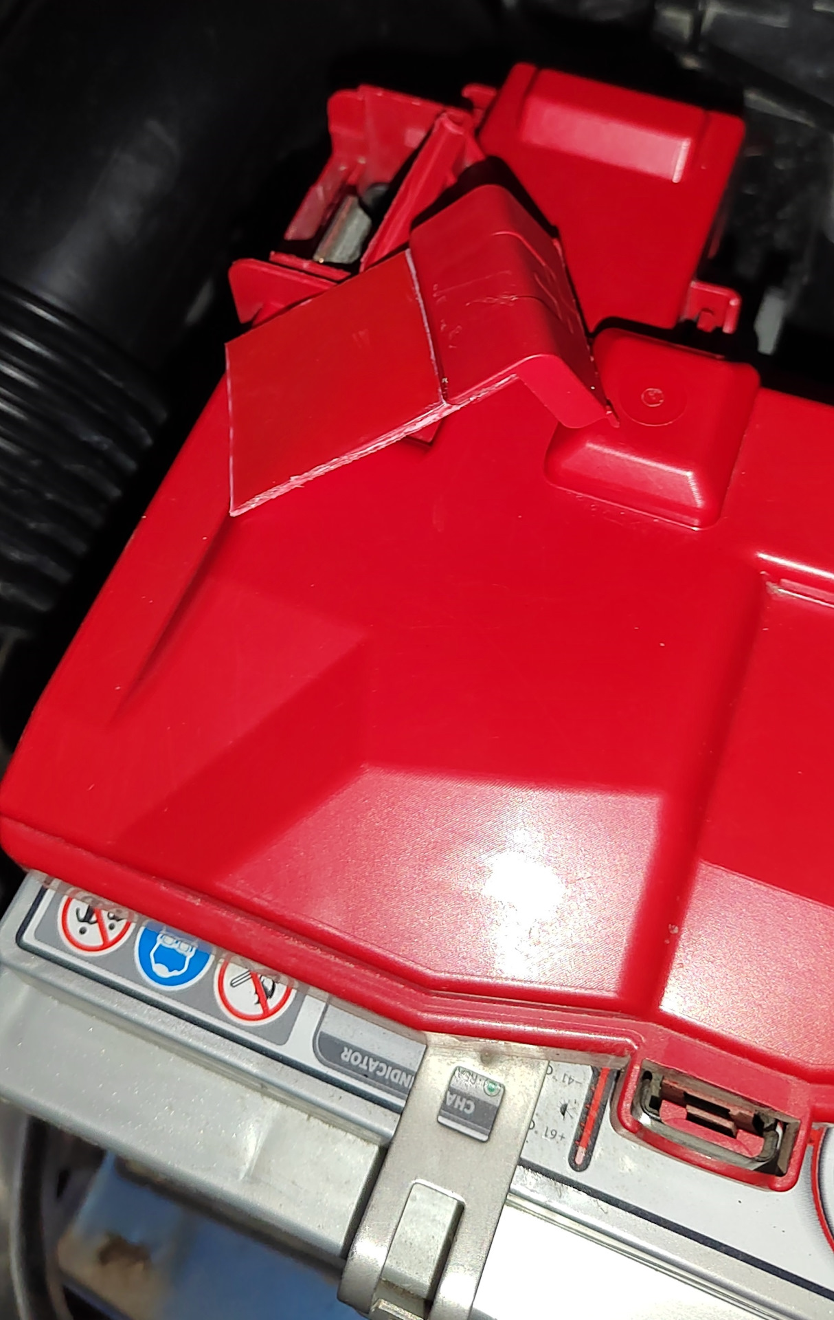

Сын летом на BMW тормозную менял, подключили аппарат к бачку, слесарь травил, АБС не задействовали. ЗЕНИКОМ, мастер по ремонту и обслуживанию авто тормозную менял тоже без активации АБС. Инженера Рено ещё те затейники, возможно на Лагуне так и надо, у меня стоит архитектура T4VS, которая душит заряд АКБ, у знакомого такой красной шляпы нет.
