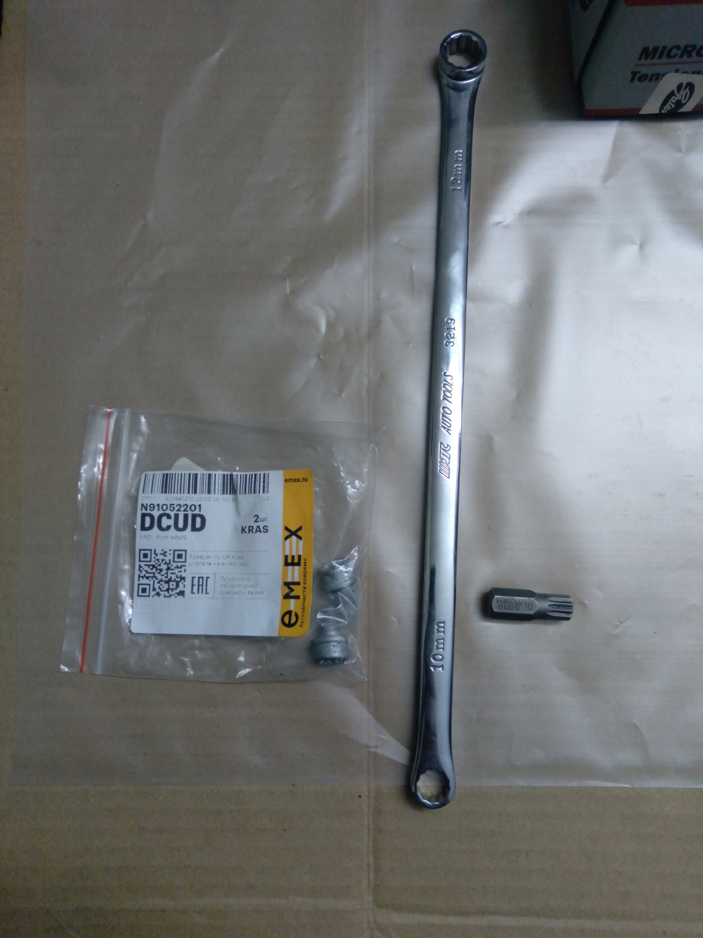

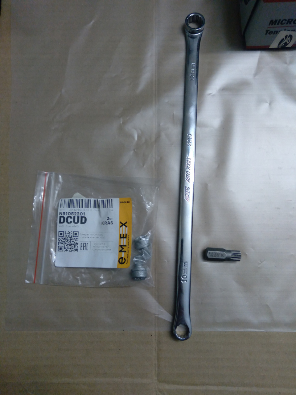

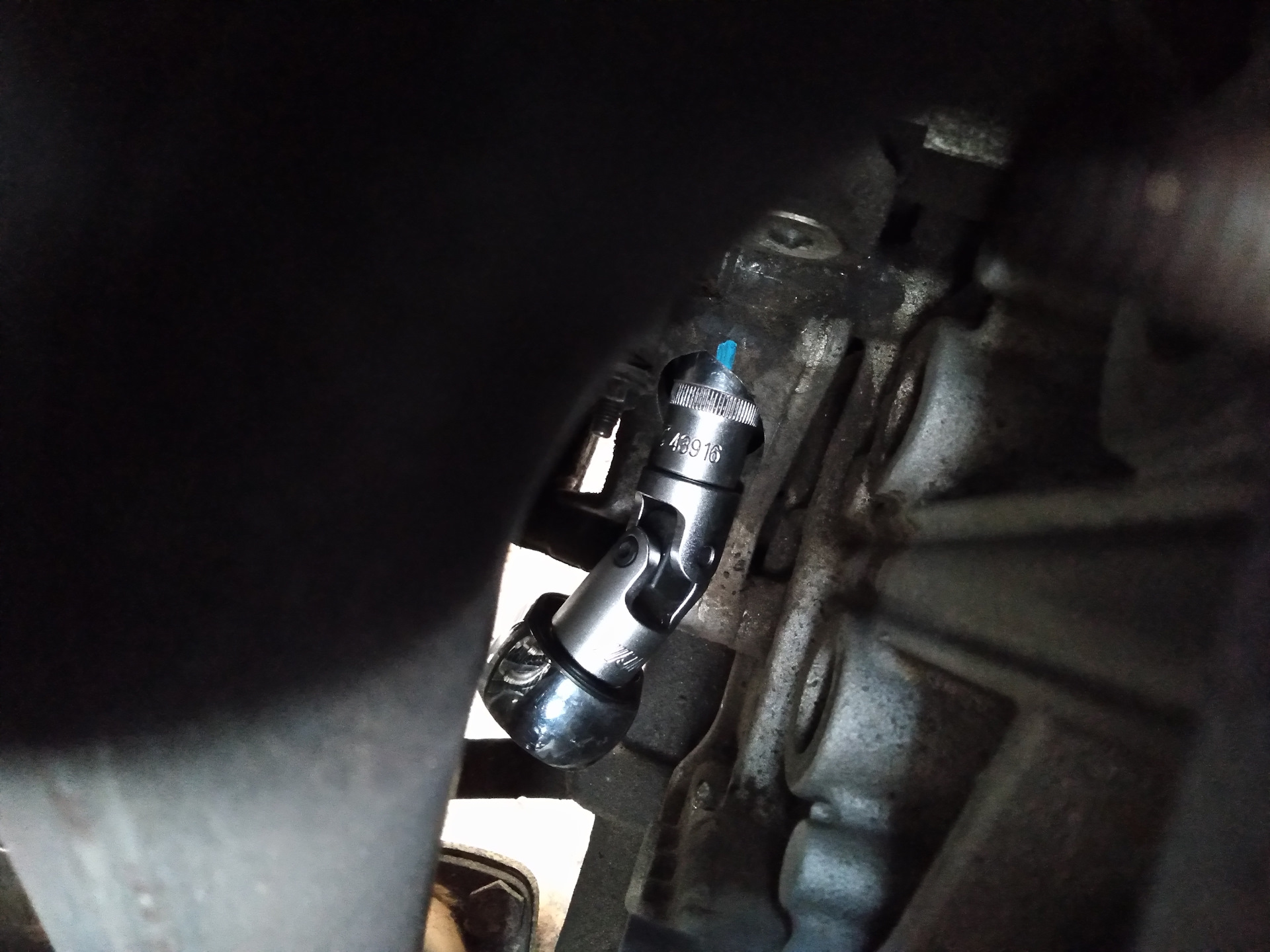

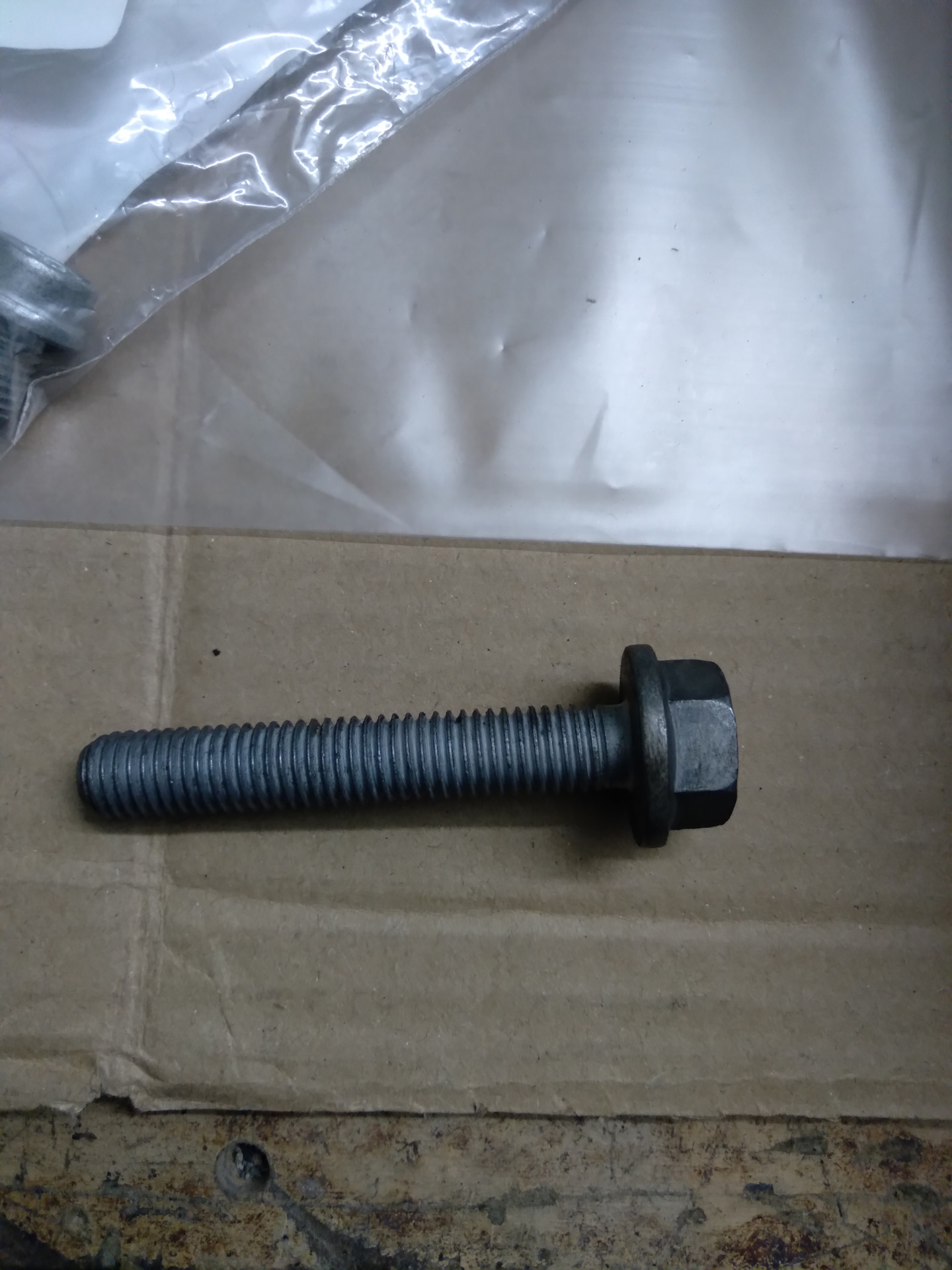

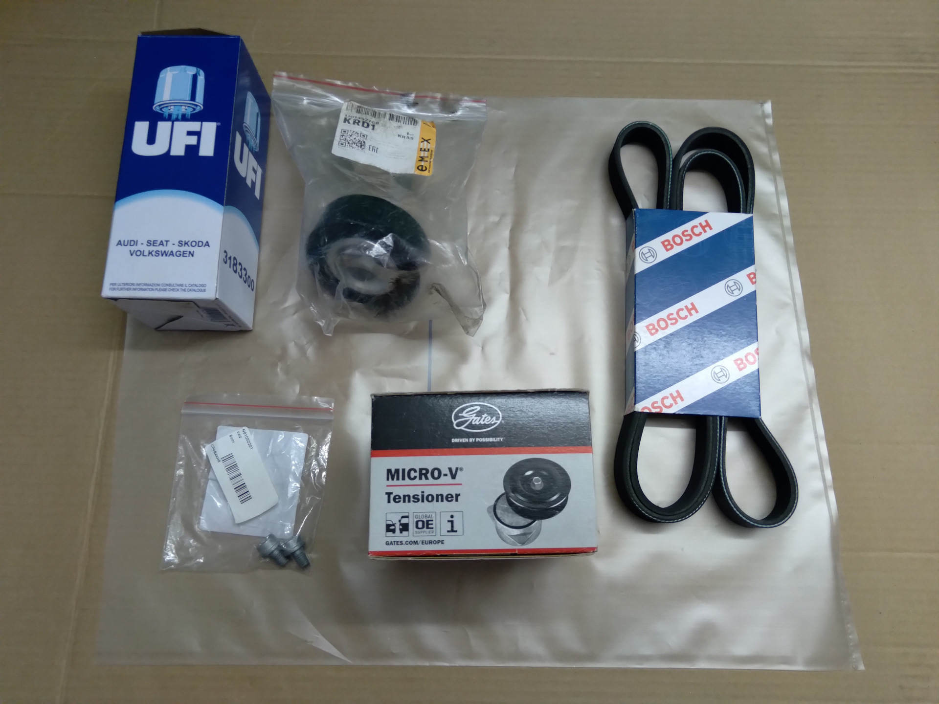

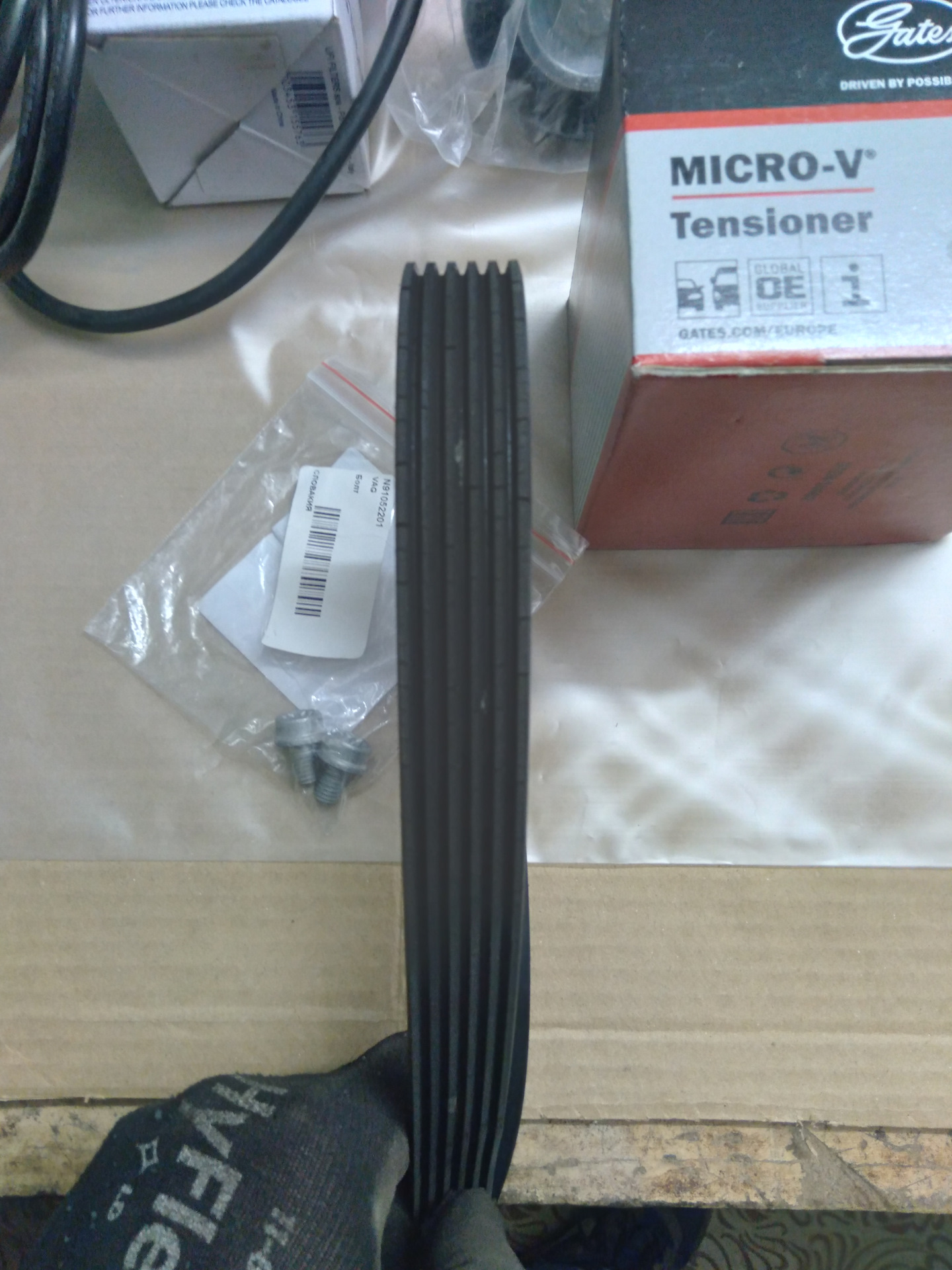

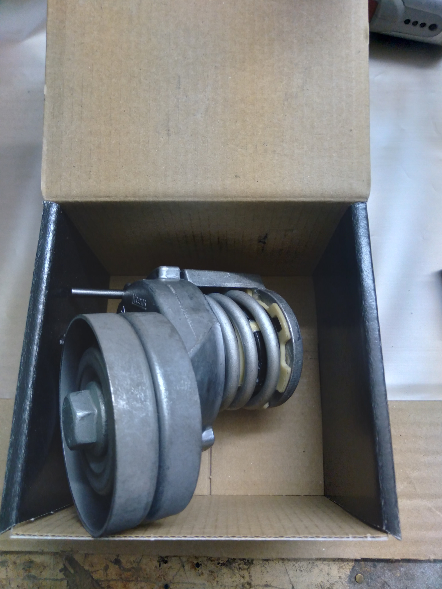

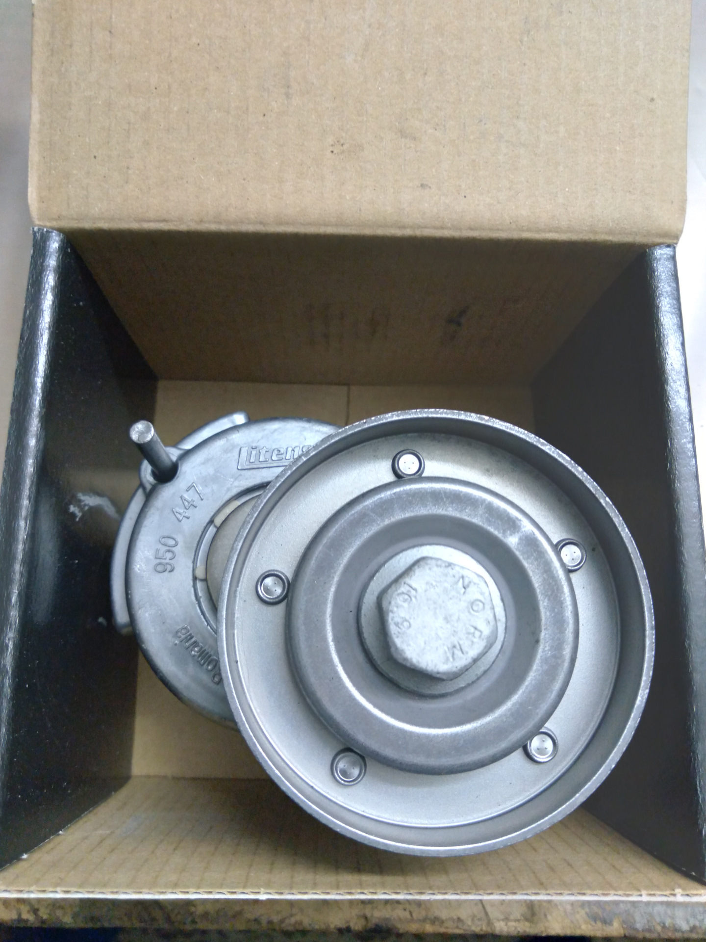

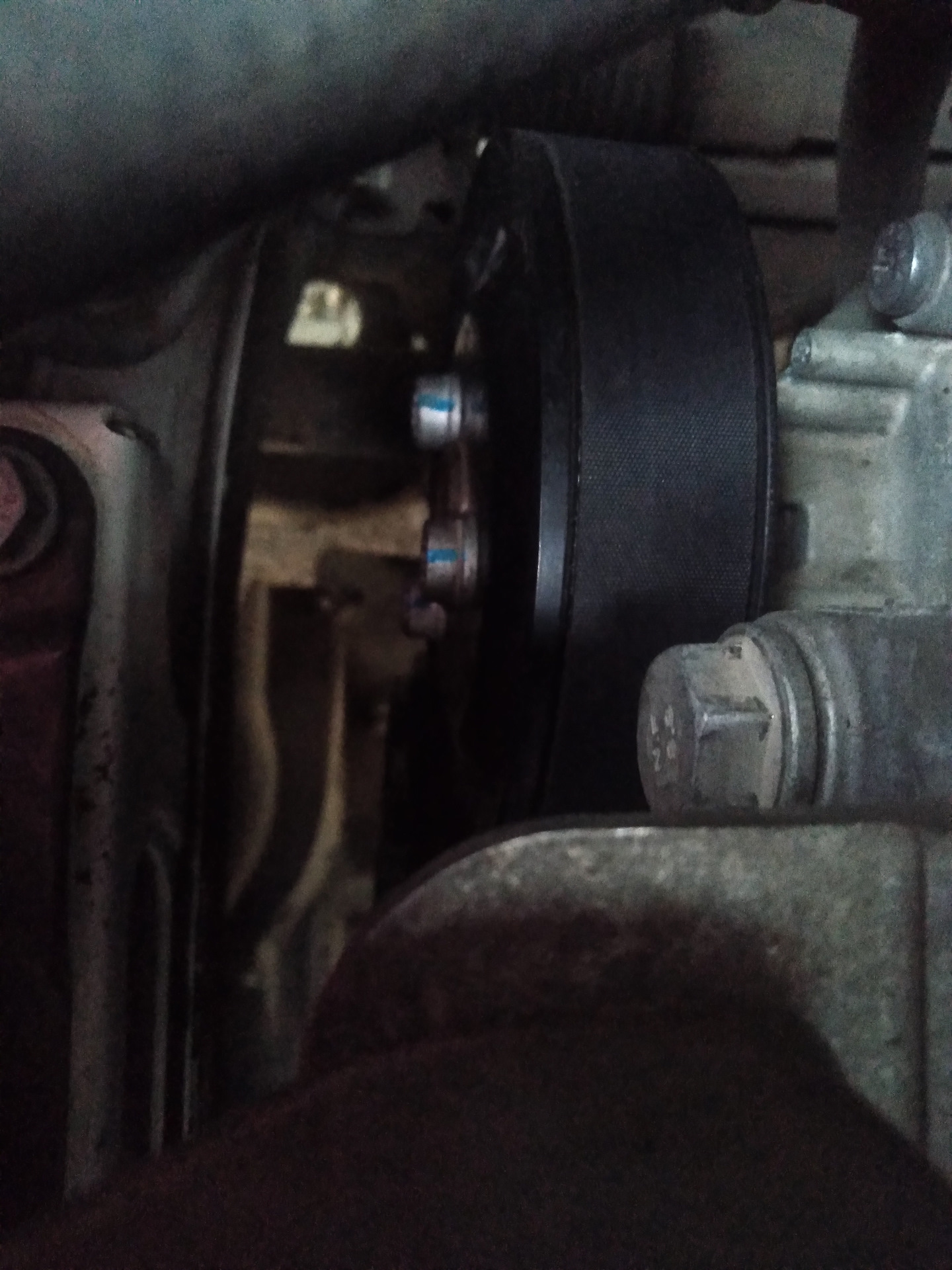

Сегодня у нас был последний день осени, завтра наступает зима +13 и дожди)), поэтому решено было провести плановое ТО по замене следующих деталей: Поликлинового ремня (ремень генератора) — пробег на ремне ~ 100 т.км, трещины, пошел вылазить корд. Ролика с натяжителем в сборе — как оказалось не зря, можно было поменять один ролик но лопнуло основание натяжителя где выступ, пробег ролика ~ 200 т. км Обводного ролика — немного шумел, еще походил бы…) Топливного фильтра — пробег так же около сотни. Исправление давнишнего "косяка" полученного в результате забивания torx вместо биты М10 в болты крепления шкива помпы…
Запчасти

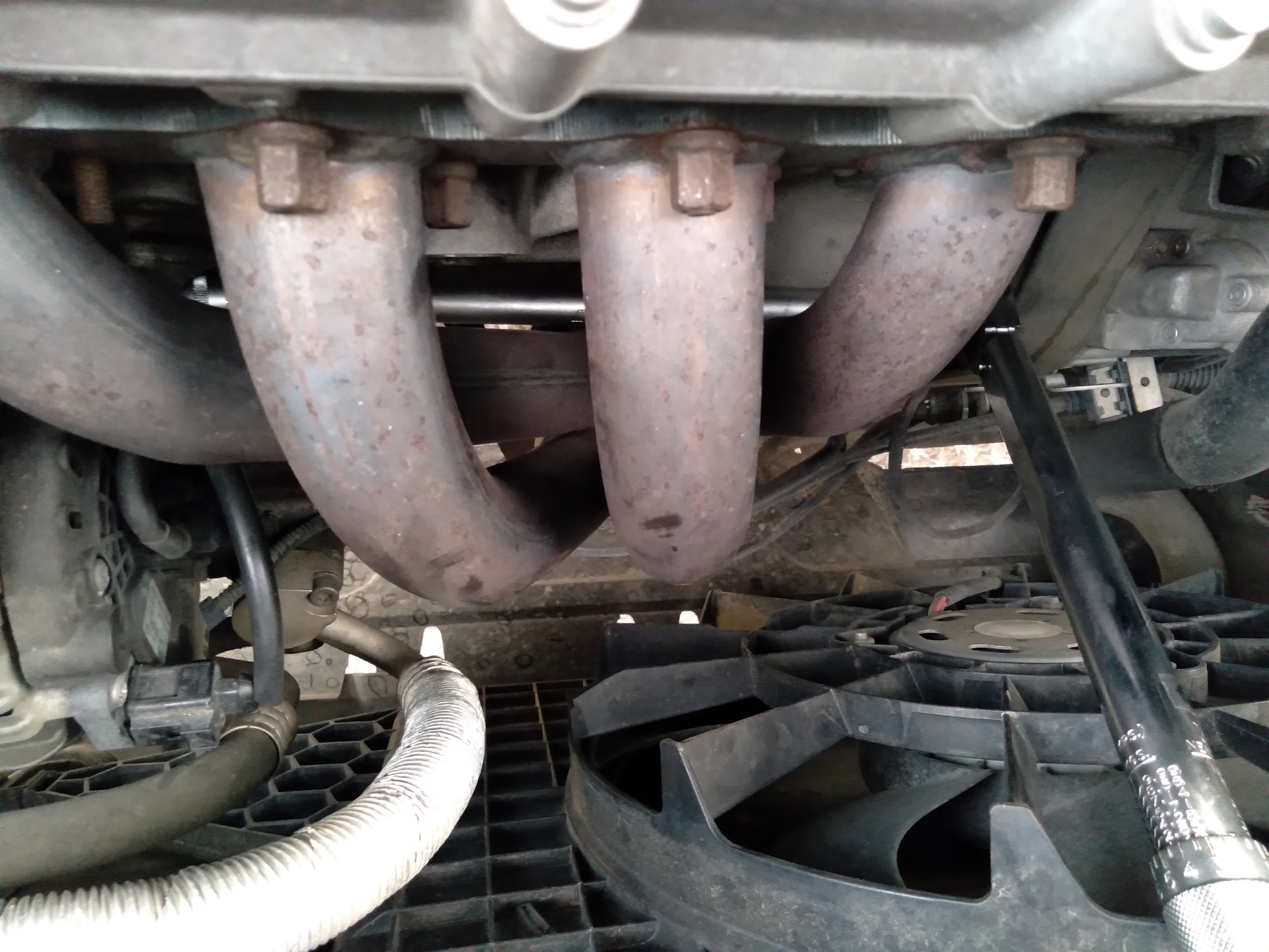

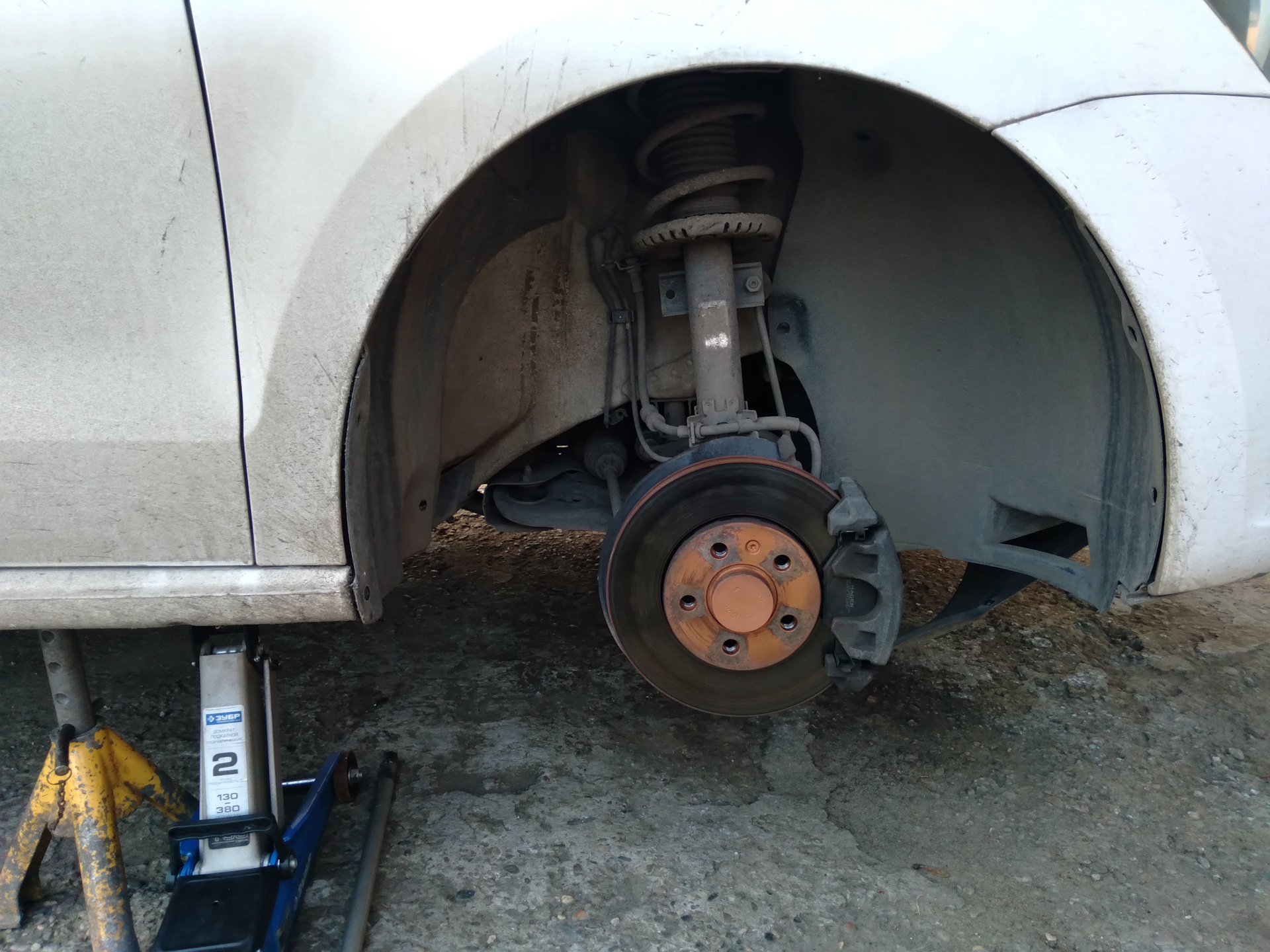

Снимаем правый подклылок/локер

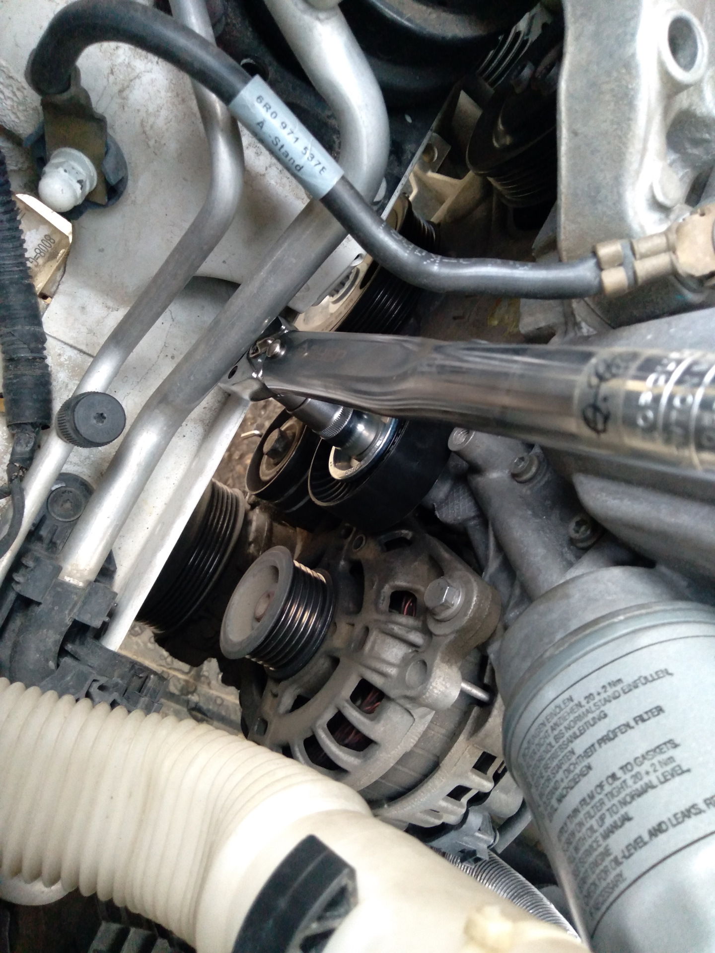

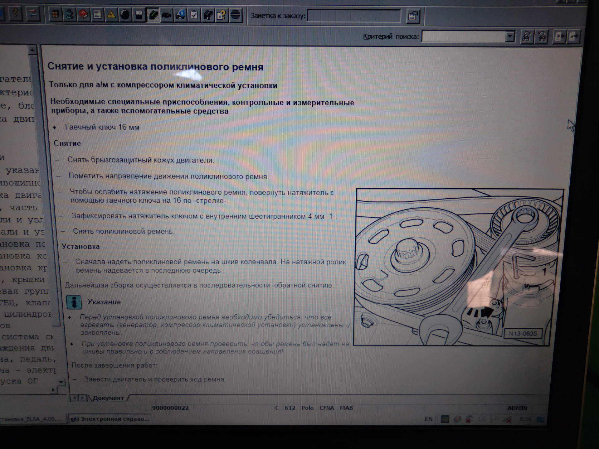

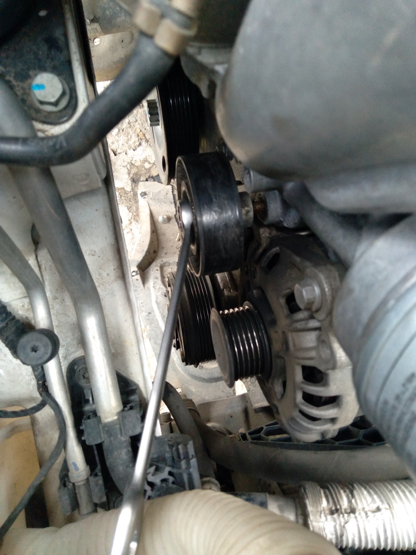

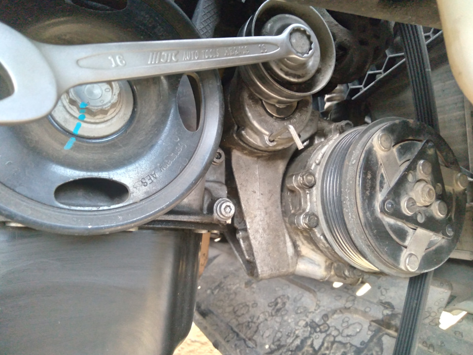

Натягиваем ключом на 16, натяжной ролик, вставляем фиксатор, снимаем ремень

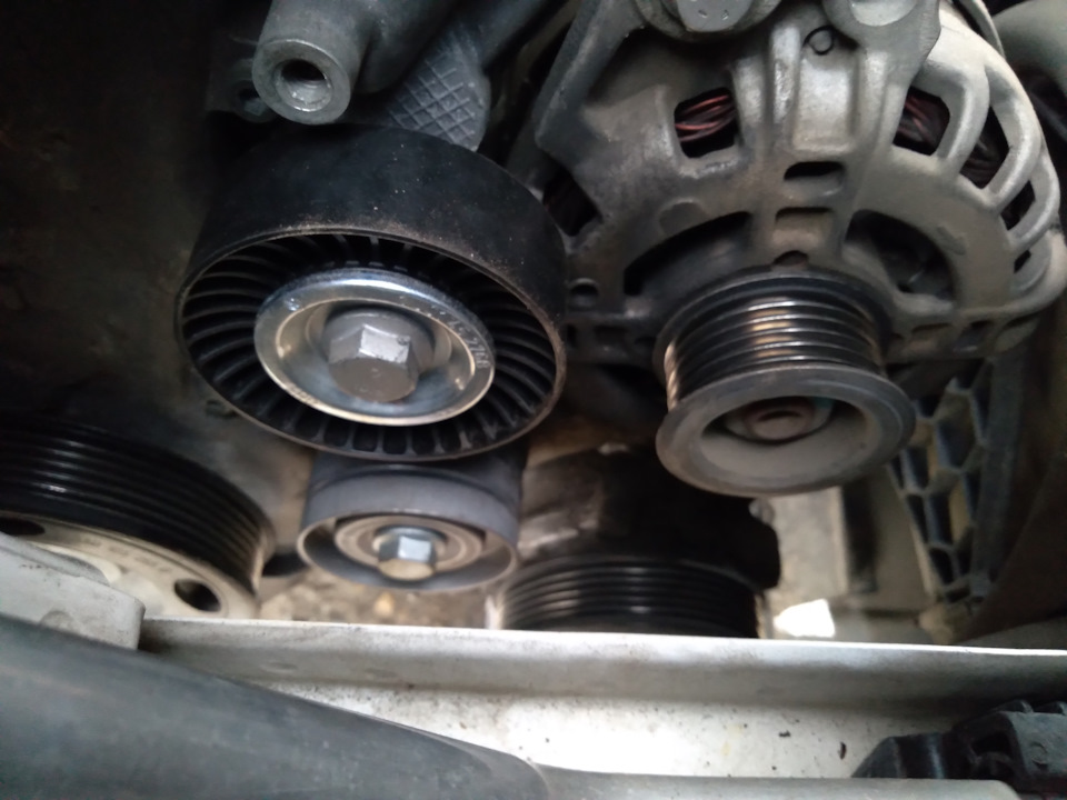

Окручиваем обводной, простой лайфхак, в уникальной конструкции данного авто по заводу предусмотрено снятие с подушки и поддамкрачивание для замены этого ролика, можно просто немного раскрутить втулку ролика со стороны резьбы и снять, тем самым добавляя свободный ход ролика, ставим в обратной последовательности, втулку затягиваем хорошо!

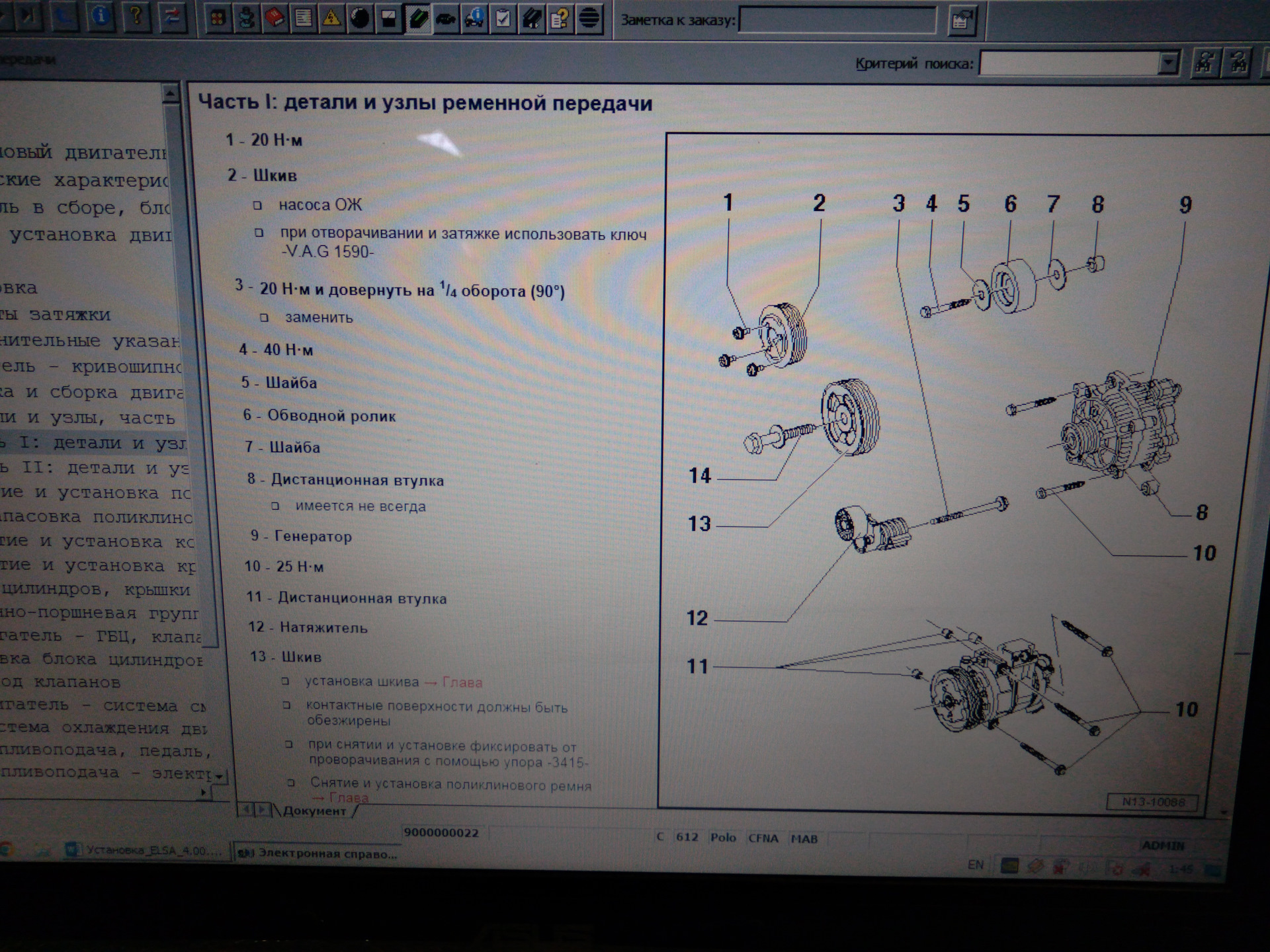

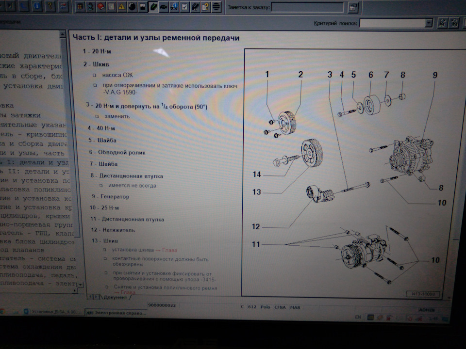

Все моменты затяжки
Затягиваем 40 Nm

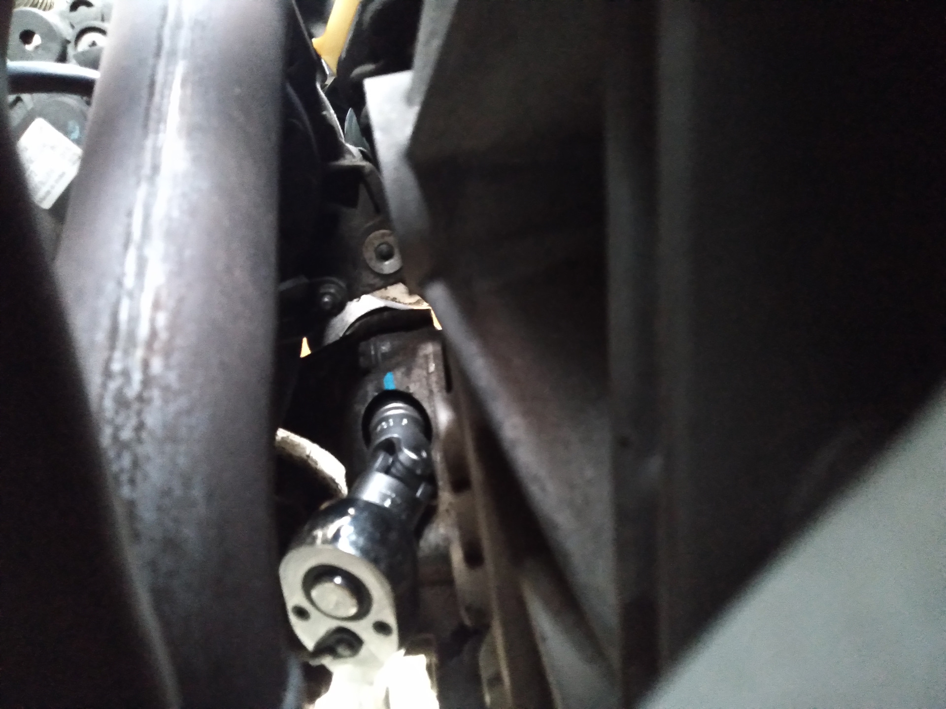

Место крепления болта натяжителя, крайне неудобное

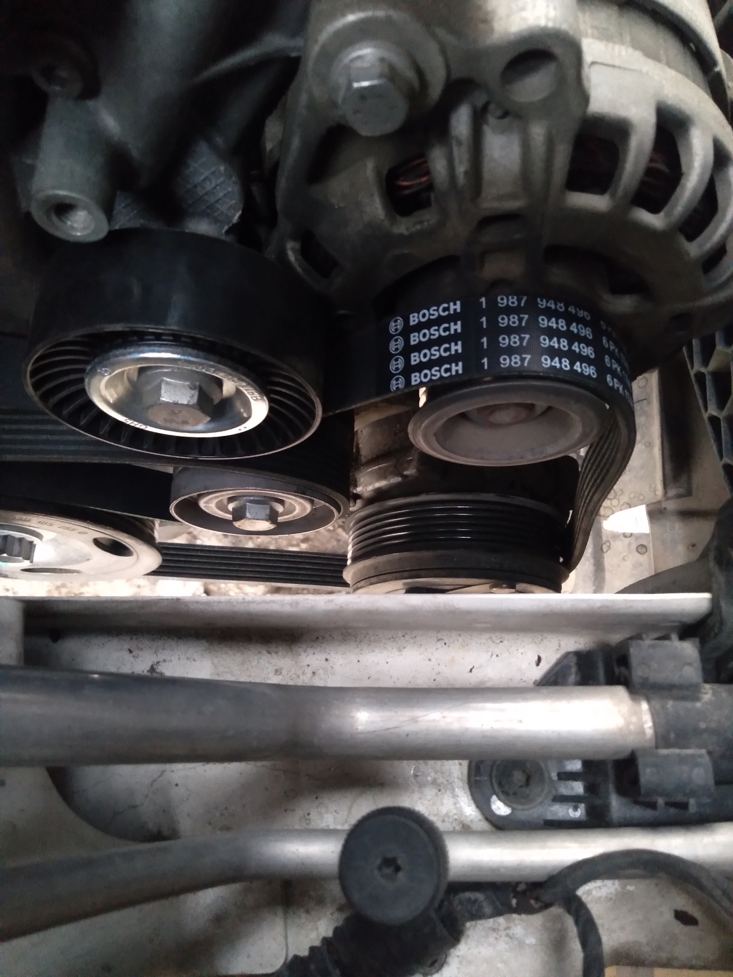

Рекомендую вот этот ремень Bosch 1 987 948 496, предыдущий Bosch был короче на сантиметр

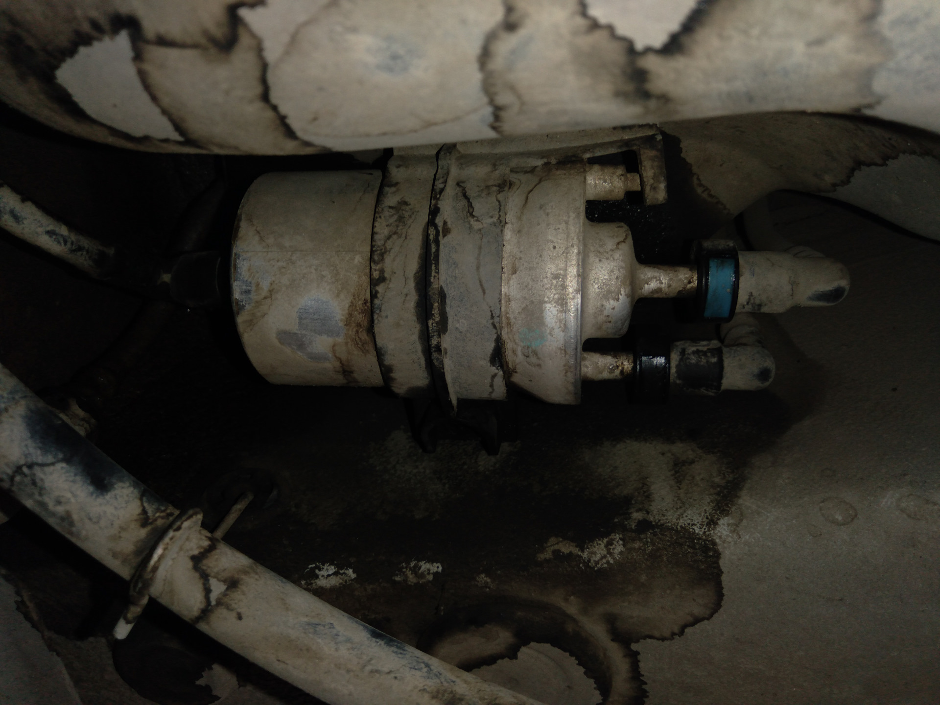

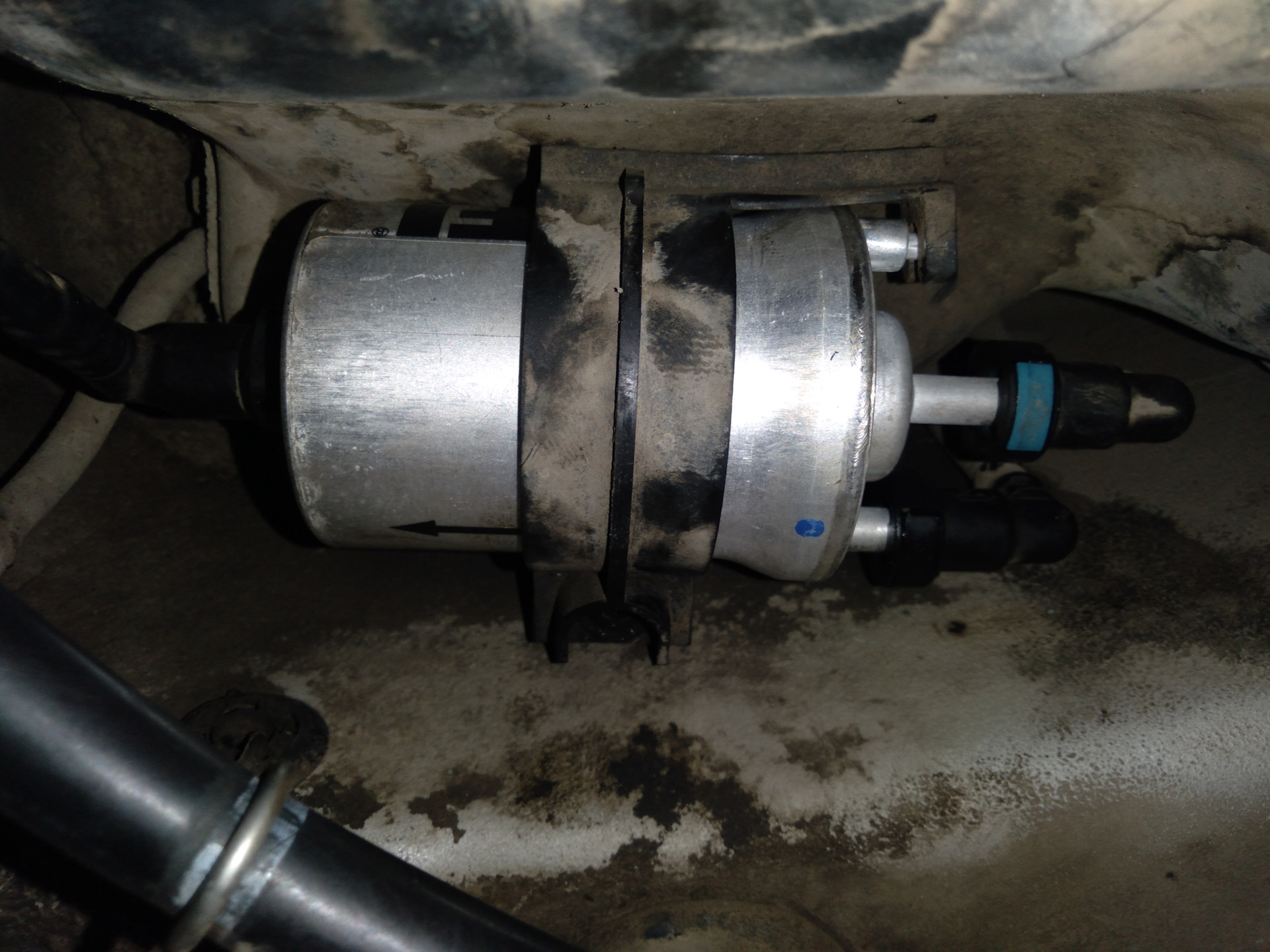

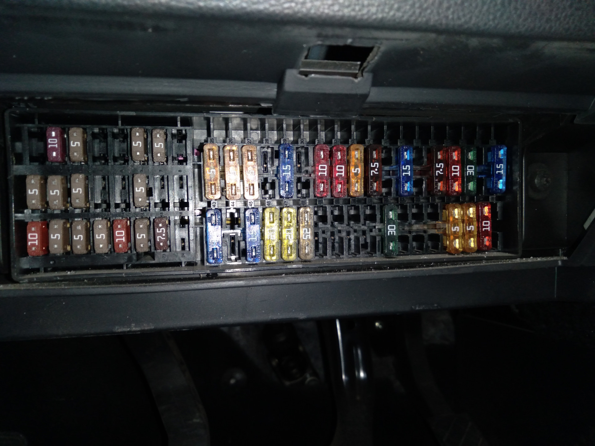

Снимаем 36 предохранитель, синий на 15 А
Перед снятием рекомендую все пролить сначала очистителем, потом WD, VAG не был бы вАгом если бы не сделал крайне неудобную простейшую операцию по замене этого фильтра, если центральные защелки еще можно отщелкнуть относительно просто, если там все отмокло, то боковой штуцер не подлезть:((
При раскручивании втулки нарушается момент затяжки втулки к подшипнику, который точно повторить невозможно…плюс она еще и законтрена к резьбе, тогда как моменты на болты подушки все известны.
Комментарии 3
"по заводу предусмотрено снятие с подушки и поддамкрачивание для замены этого ролика"
— О как, а я, как и многие, из под капота их снимаю )
Пару дней назад менял ролики, впервые слышу про снятие подушки) Всё и так откручивается и снимается без проблем
