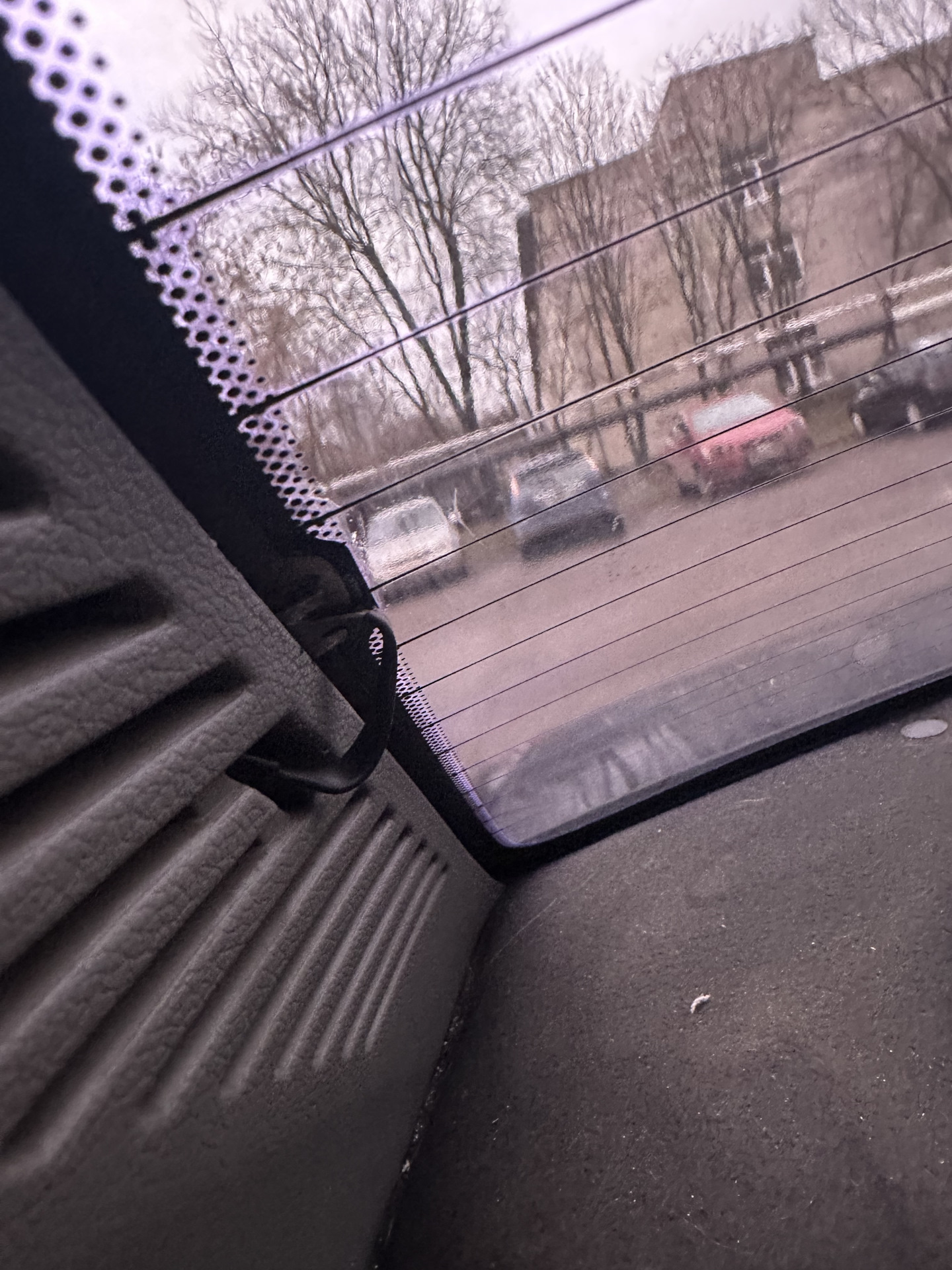

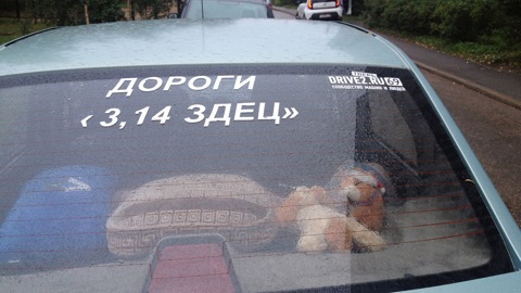

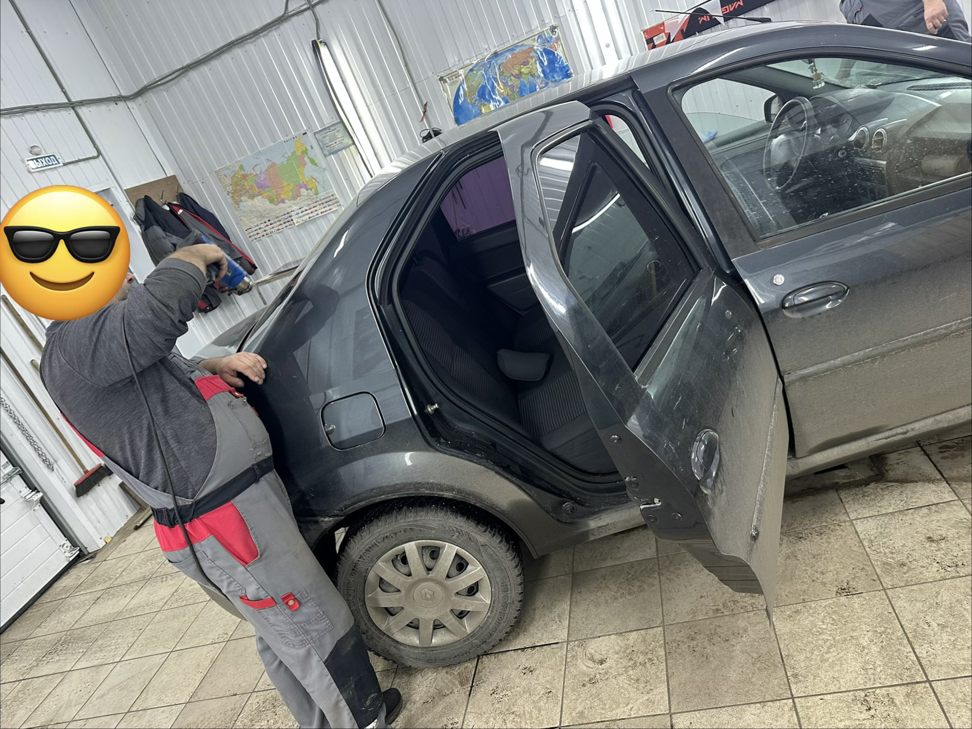

Сегодня заехал к стекольщикам для ремонта подогрева заднего стекла.
Можно было все сделать самому, но паршивая погода не очень-то располагает для подобного рода ремонтов. В данном случае нужен теплый и сухой бокс, строительный фен, паяльник с припоем и прямые руки.
Мастера заранее меня предупредили о всевозможных рисках и об отсутствии гарантии на выполненную работу.
Само собой меня это не остановило, почему-то я был уверен в положительном результате. И та-дааам, так оно и вышло.
Мастера красавцы, справились с задачей за пару минут, при этом не одно стекло не пострадало. Победа 🙌🏻

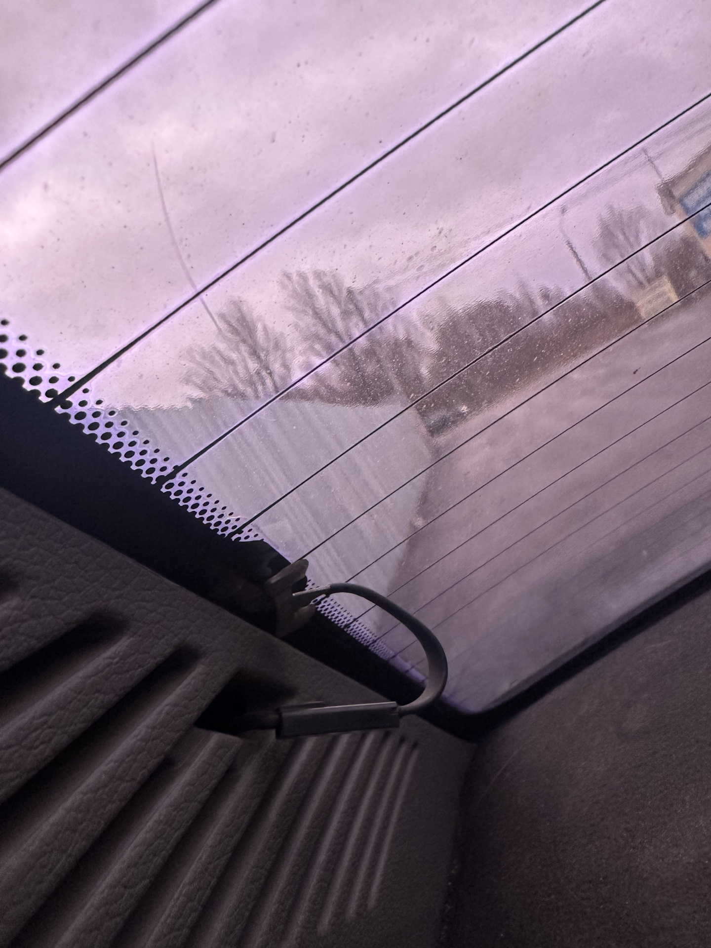

Сам процесс предельно прост — обратная сторона стекла (со стороны улицы), в зоне отпаянного контакта прогревается строительным феном, после прогрева стекла, берем в руки обычный паяльник и впаиваем отвалившийся контакт к площадке подогрева.
‼️Важная информация: как мне объяснили, у данной процедуры возможен и неудачный результат, а точнее — стекло может осыпаться в крошку и Вам придется вклеивать новое стекло.
Стоимость ремонта подогрева: 300 руб.

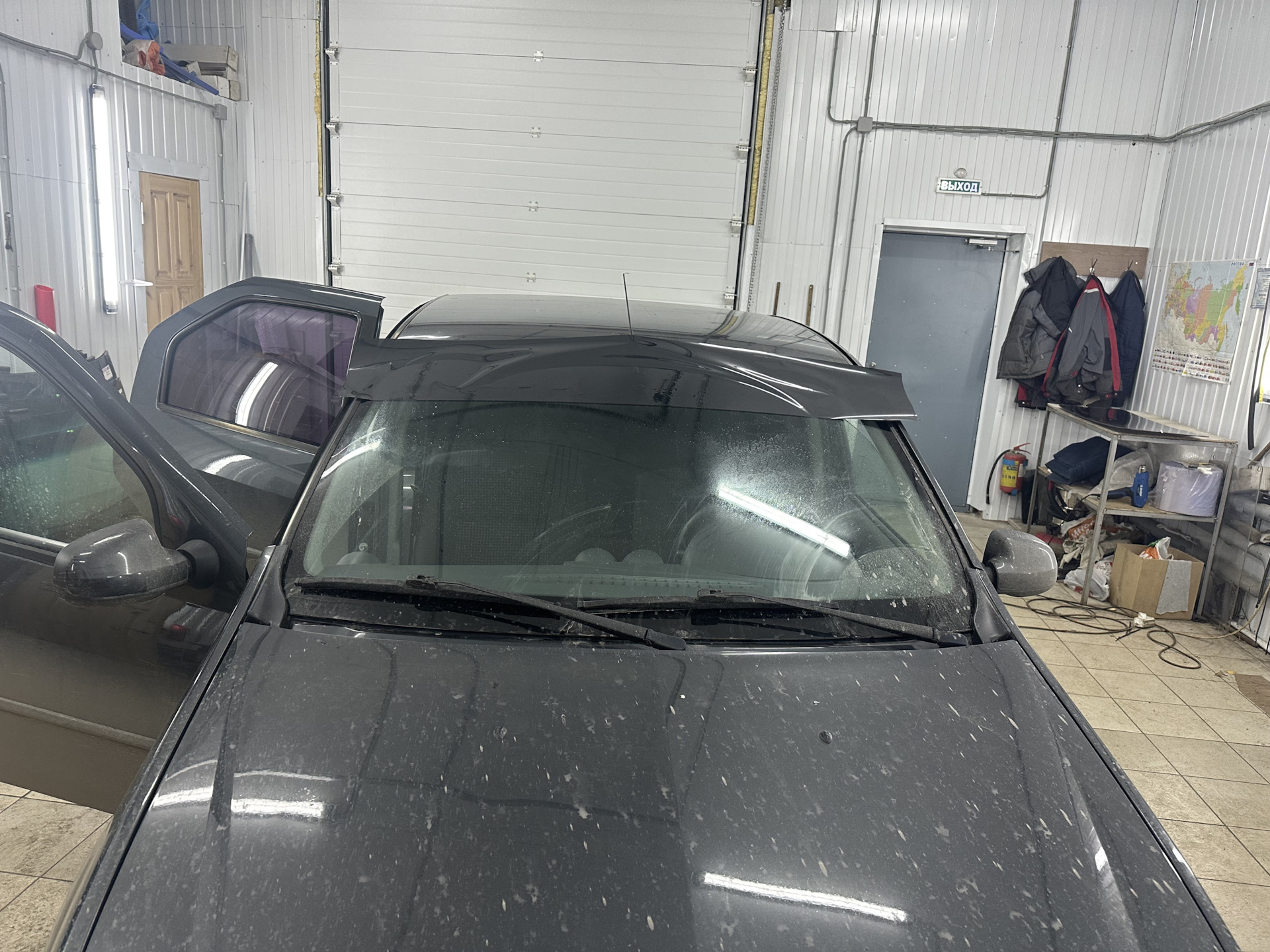

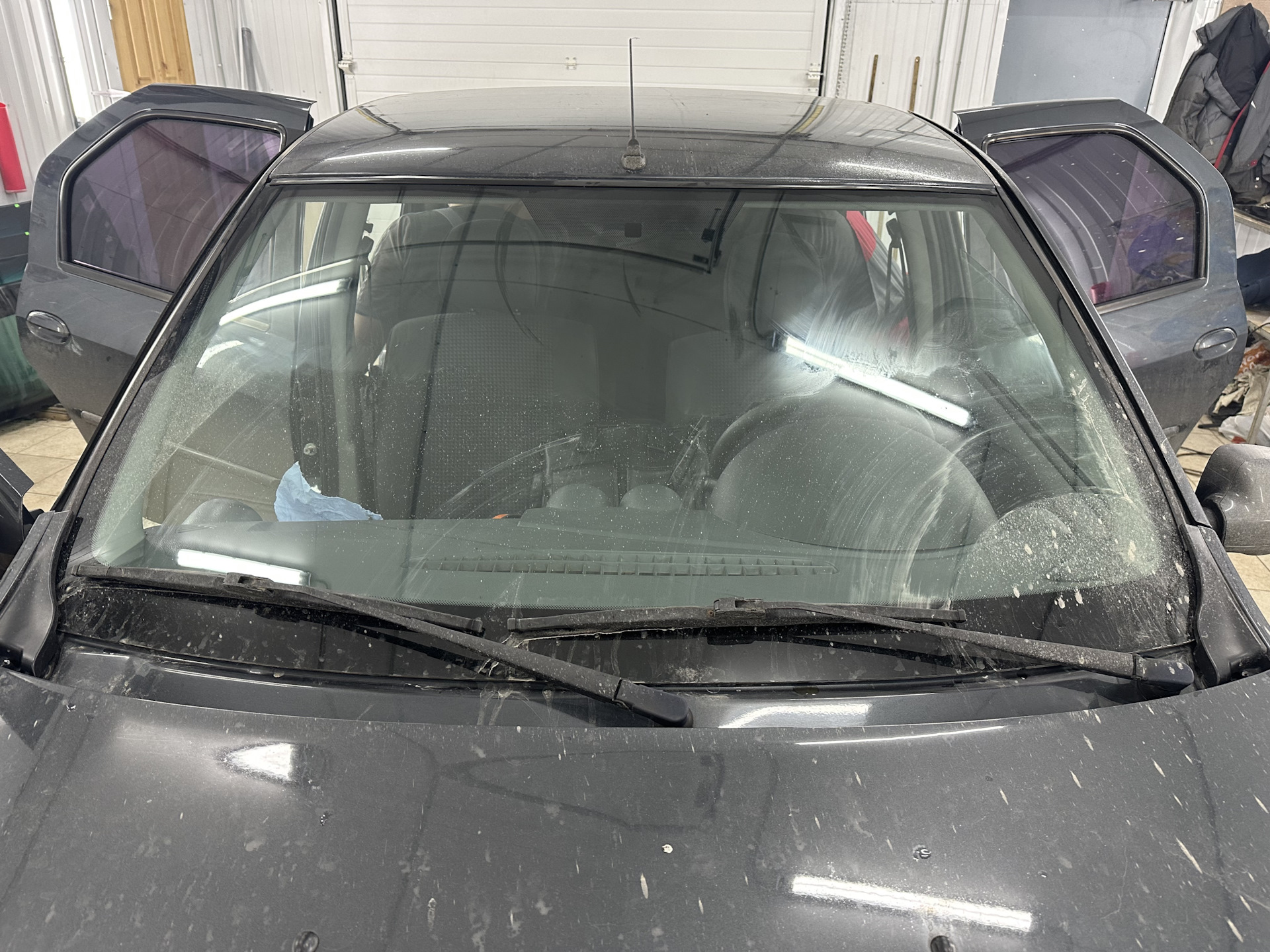

Будучи в боксе стекольного сервиса, меня посетила мысль немного добавить стиля пацанской бричке.

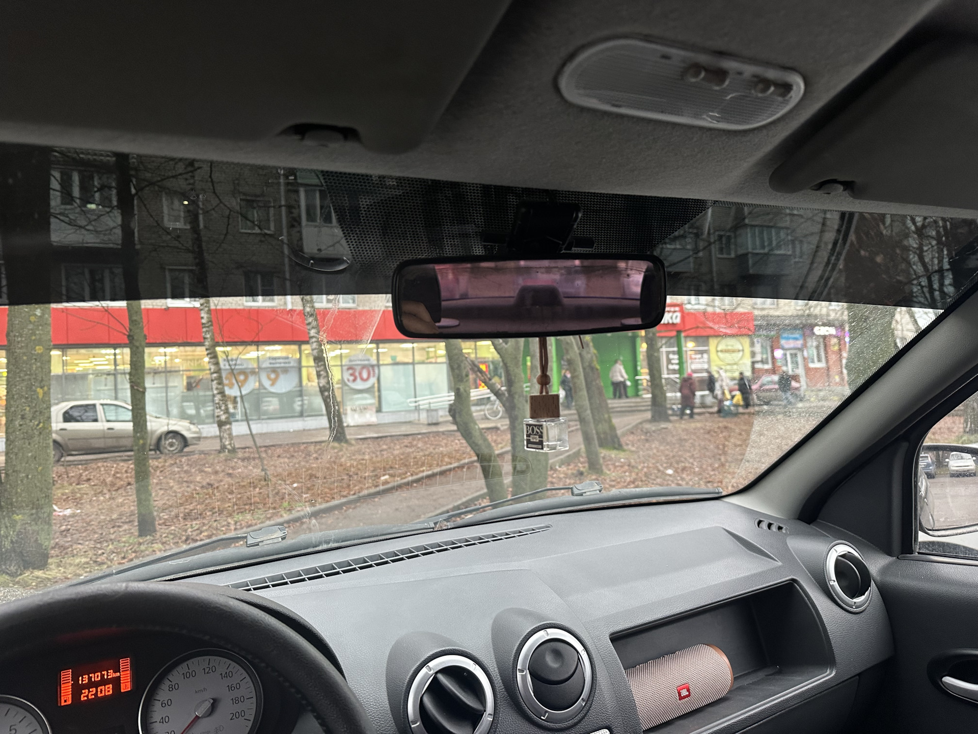

В итоге бахнули тонировочную полоску на лобовое.
Скажу честно, тонированный лоб — осуждаю, а вот полосочка сверху, не совсем по ГОСТу — в самый раз 😎
Считаю, вышло неплохо, сынуля тоже остался доволен проделанной работе.
Стоимость оклейки тонировочной полоски: 700 руб.

Здравствуйте. В каком сервисе делали сие процедуру? подскажите адрес и мастера, пожалуйста
Добрый вечер! Делал на Меленковском шоссе 19М, у них бокс сбоку автомойки. Там есть указатели, мимо сложно проехать.
У меня обогрев отвалился вместе с ужасной тонировкой из-за которой ничего видно не было. Тут, наверное, только новое стекло.
Уверен, что все можно починить. Тем более в вашем случае, если уже морально готовы к замене стекла, то можно смело клеить новую тонировку на старое стекло и пробовать паять контакты подогрева. Авось прокатит и все обойдется без потерь.
Самое главное не описал
Чем паяли, как паяли, сколько стоит, не греется место пайки ?..
Не думал, что кто-то рискнет повторить подобную процедуру. Итог может быть печальным — замена стекла. Как мне объяснили, либо стекло в крошку, либо контакт будет запаян. Сам процесс предельно прост- обратная сторона стекла (с улицы) прогревается строительным феном в зоне контактов, после прогрева, мастер припаял отвалившиеся контакты обычным паяльником. По стоимости: 300 руб. пайка и 700 руб. полоска.
"Стекло в крошку" может случиться и после удачной с виду пайки — при использовании подогрева, особенно при минусе за бортом.
У меня вот само место пайки (припаянная "лапка") не особо греется (водительская сторона, с белым проводком, не знаю какой там контакт, "плюс" или "минус") — а широкая полоса боковая уже вне контакта (вниз по стеклу, ближе к багажнику) — горячая, пальчик жжет. Причем аналогичное (ну м.б. чуток попрохладней, но тоже горячо) и со стороны "штатного непаяного" контакта (пассажирская сторона, с черным проводком, как у автора этого топика). Вот не знаю, нормально ли это…
Само стекло (нити) при этом теплое (подогрев работает), но не кипяток, в отличие от широких контактных боковин.
Думаю, может тепловизором посмотреть :)
