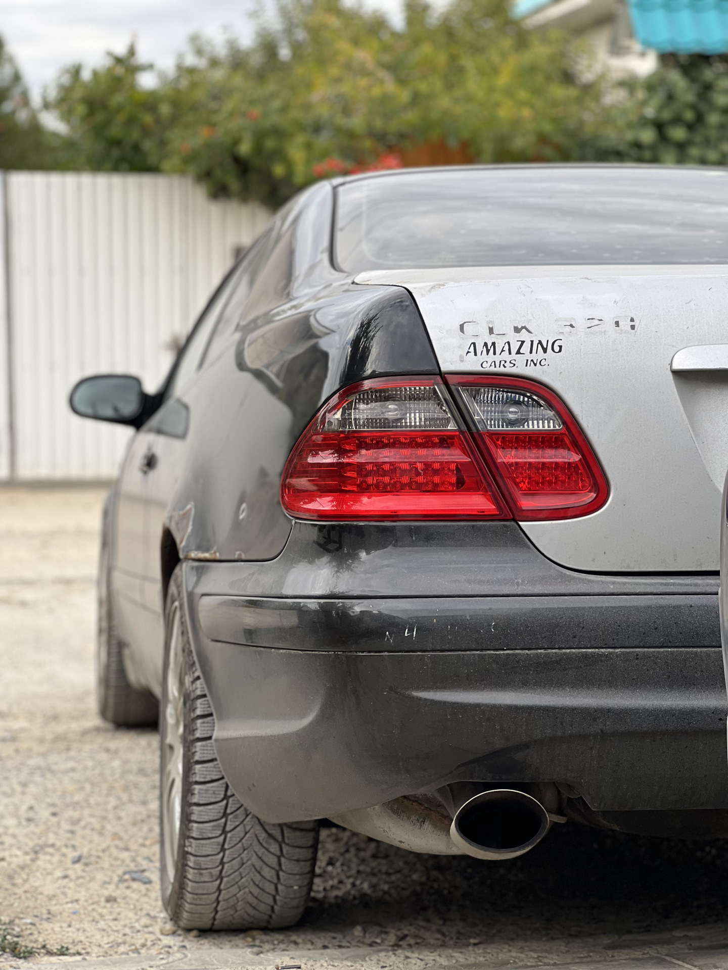

В этом отпуске хотелось именно отдыхать и наслаждаться машиной по мере возможности. После установки 330 суппортов решил снова заменить колодки ручника, а так же тормозные диски и колодки. Не мог понять в чем же причина того, что мне пришлось стачивать посадочные места в колодках ручника. Дело оказалось в разводящем рычаге (Renzo BSA079) и вуаля, теперь колодки встали без каких-то проблем.
К тому же заодно заменил передние ступицы целиком (NTY KLP-ME-004P), так как оказалось то, что не только из-за дисков у меня бил руль, но и из-за ступиц.

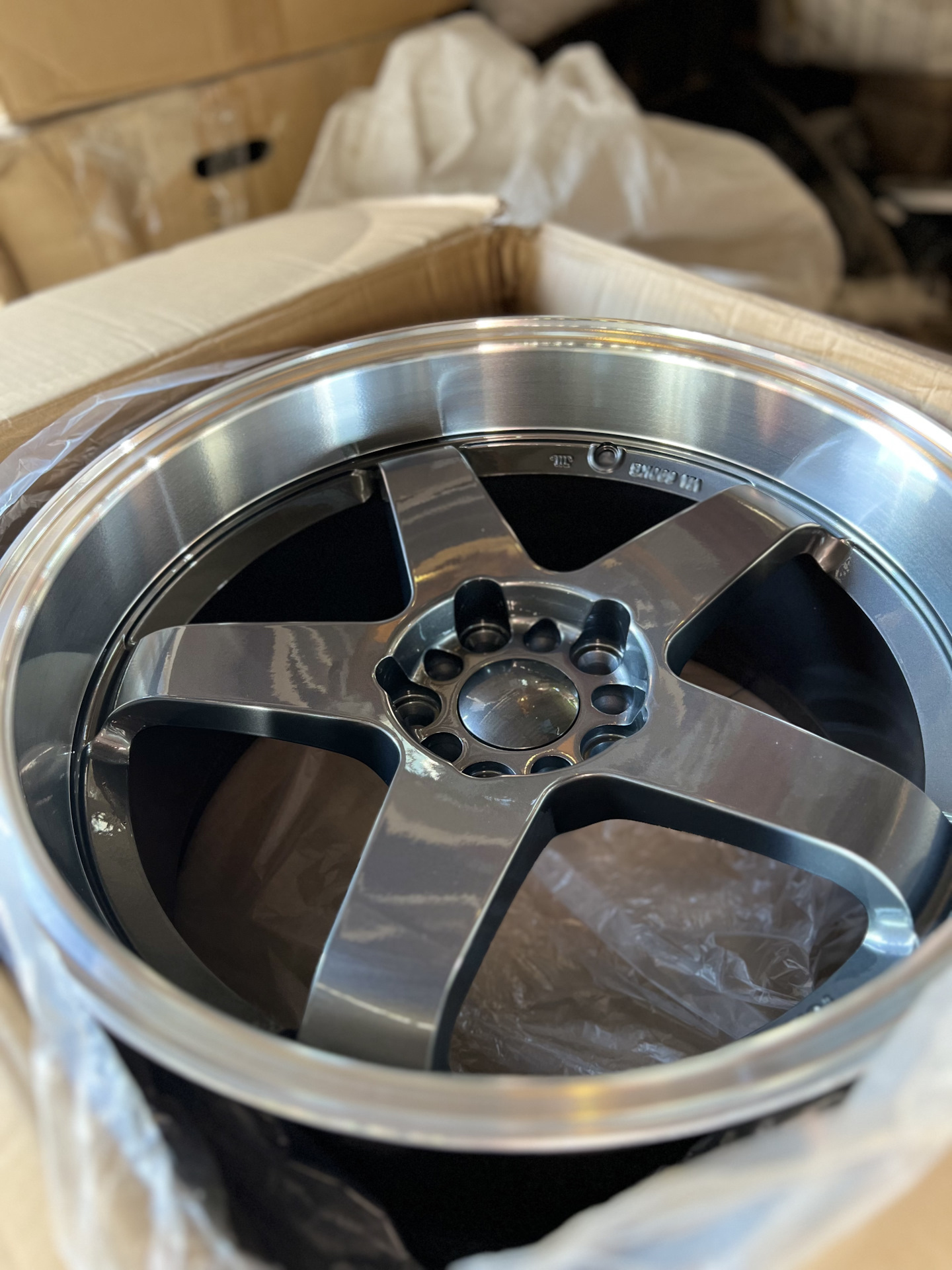

Также на будущее взял винтовую подвеску в stancebazztards, которую пока не поставил, но уже в предвкушении.

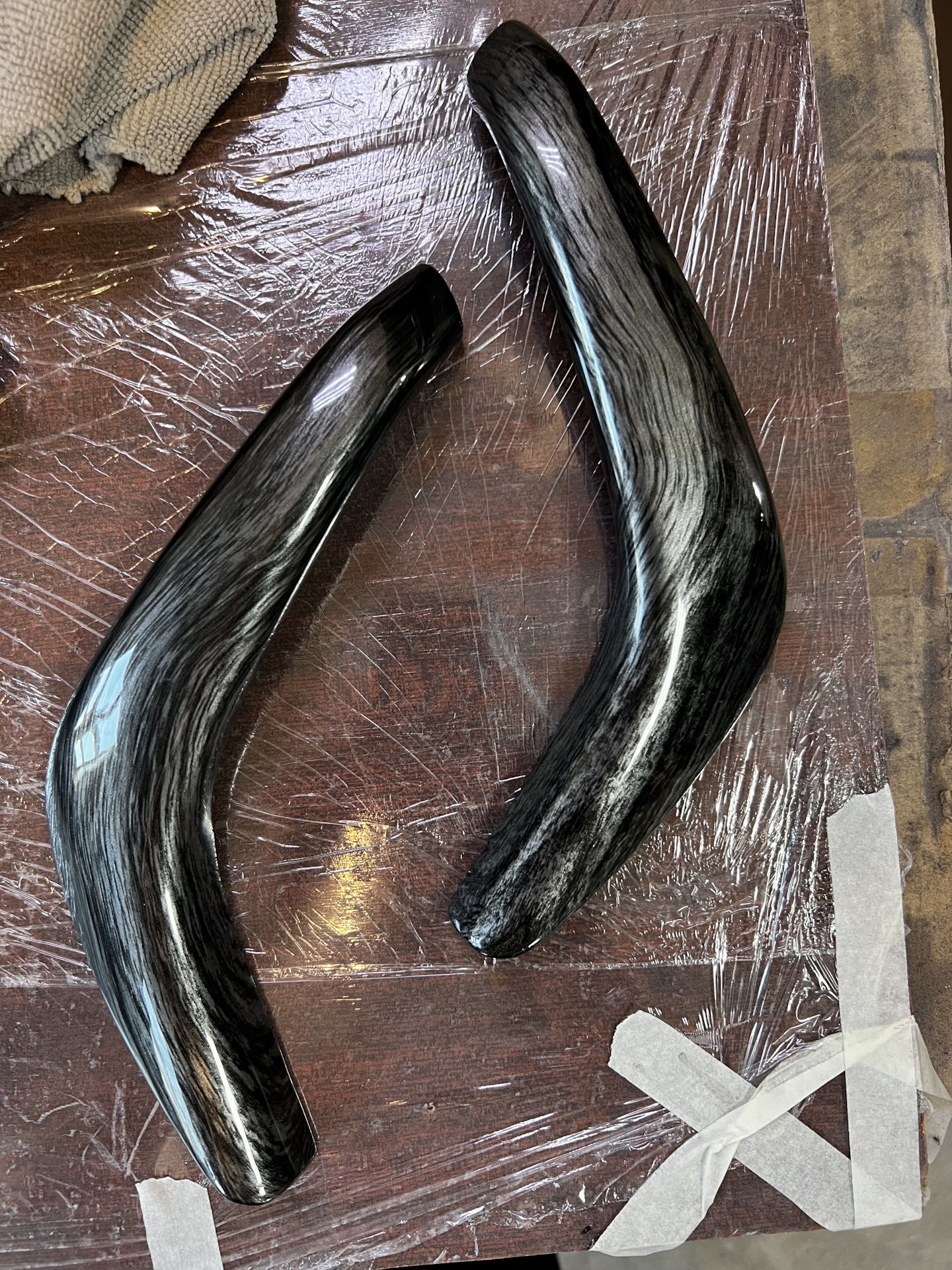

Также решил проблему с водительской ручкой двери, так как найти заводские не получалось, то заказал такие из abs пластика и отвез на аквапринт под цвет дерева салона
