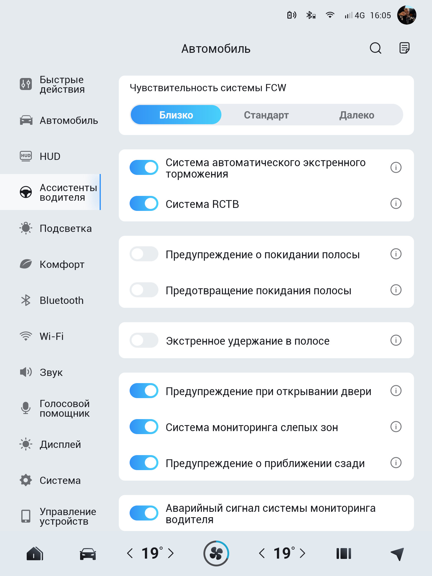

Система предупреждения о фронтальном столкновении FCW имеет настройки чувствительности, их можно настроить на ГУ автомобиля.

Машина jaecoo j7 2026 г.в. комплектация « Престиж» 186 л.с. В настройках все включено, чувствительность « далеко», но за пробег 200 км по городу ни разу не сработало даже предупреждение, и имитировал критическую ситуацию. Возможно, из за того что, я всегда держал ногу на тормозе.
Подскажите пожалуйста, как лучше мне её проверить, или я что то еще не активировал?
Доброго дня!
Попробуйте выставить настройку на <близко> и не держите ногу на тормозе.
И еще один момент, у вас в машине нет физического FRM радара, работа системы завязана только на камере. Просто имейте это ввиду и будьте осторожнее при тестировании.
Добрый день. Спасибо за совет. Сделал все как вы сказали — заработало))
По крайней мере предупреждения заработали, до автоматического тормоза не доводил. Надо с товарищем автостоп попробовать, чтобы никого на дороге не пугать)

Там есть настройки чувствительности данной системы, поменяйте их на "далеко"
По первому примеру: максимально странно! Так как она должна тормозить только если авто на встречке едет по своей полосе а вы пытаетесь проскочить перед ним. Это AEB при перекрестных столкновениях.
По второму примеру: Если есть регистратор, то хотелось бы посмотреть, но так в целом по описанию я + — понимаю о чем вы, но если машина уже достаточно завернула налево, то я хз как система смогла отработать…
И еще для моего понимания, вы написали что максималка 24 года, скажите а двигатель у этой максималки на 186 сил или на 150 ? сборка Китай или РФ ? Можете просто первые три буквы вина написать я пойму. Если это будет РФ сборка я дам вам ответ почему такое происходит.
LVV 186лс
С рега записи уже нет, второй случай был по весне(
Сборка Китай, странно тогда очень… Чувствительность системы какая стоит ?
Я был уверен, что настройка чувствительности системы оповещения не связана с чувствительностью системы торможения
Связана! Так как система FCW работает совместно с системой AEB!
FCW — предупреждение, по краям приборки ободок появляется в виде красного цвета мигающий и звуки
AEB — Как раз та система которая тормозит
Следовательно как это работает: Чем раньше система FCW подаст предупреждение тем раньше и сработает система AEB если водитель не поменяет траектория движения, либо не снизит скорость сам.
Расшифровка
Дальний — система будет заблаговременно предупреждать о столкновениях
Стандарт — тут все понятно ( нечто среднее между дальним и близким)
Близкий — Система будет срабатывать только если ситуация уже ближе к критической
В Вашем случае рекомендую поставить настройку чувствительности на близкий!
Спасибо, поставил, будем проверять 🤝
Не за что ! Уверен теперь забудете о резких неожиданных торможениях )

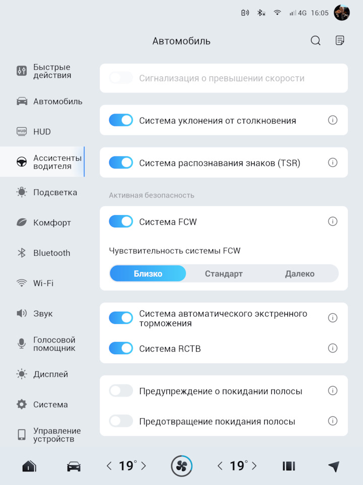

Спасибо большое отличный пост. Подскажите почему вы отключили 3 опции по полосе?
Добрый вечер, спасибо!
Отключил так как:
1) Не взеде у нас идеальная разметка да и зима впереди…
2) В целом использую но на адаптивном круизе + смарт пилот. Так гораздо удобнее.

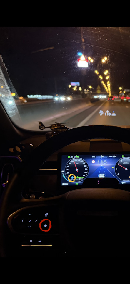

Чтобы активировать адаптивный круиз-контроль, во время движения автомобиля нажмите на кнопку, которую я обвел в красный кружок. Затем необходимо удерживать ту же самую кнопку, которую я обвел, 1,5 секунды. У вас включится Smart Pilot, на приборной панели загорится индикация, которую я обвел в желтый кружок. Полосы на приборной панели станут синими — это и будет означать, что включен адаптивный круиз-контроль + Smart Pilot, который будет держать вас в центре полосы движения, даже если функция удержания в полосе движения отключена в настройках.
Пробуйте, надеюсь, доступно объяснил. Если что-то не получится, спрашивайте.
А зачем повторно нажимать на нее? Нажал один раз и она включилась, загорелся индикатор синим. По поводу экстренного торможения так же срабатывает когда тебе нужно повернуть налево, пытаешься быстро проскочить а встречная машина еще не до конца проехала тебя, он тормозит тоже, хотя ситуацию контролируешь.
Я написал как по правильному сделать. Вы всегда ездите со смарт пилотом ? Он плохо работает если нет разметки и будет постоянно дергать руль. Кто-то выбирает исключительно адаптивный круиз без смарт пилота.
Спасибо! Все получилось.

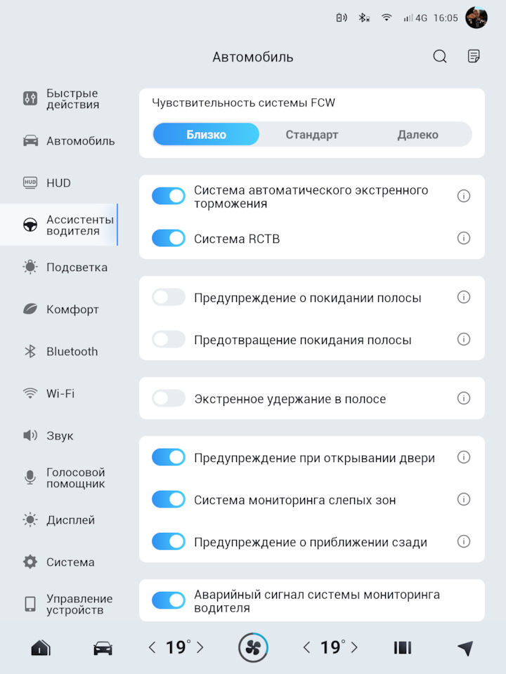

Отправлю чуть позже все настройки. По чувствительности системы FCW — как в посту стоит близко

Все отправил )
