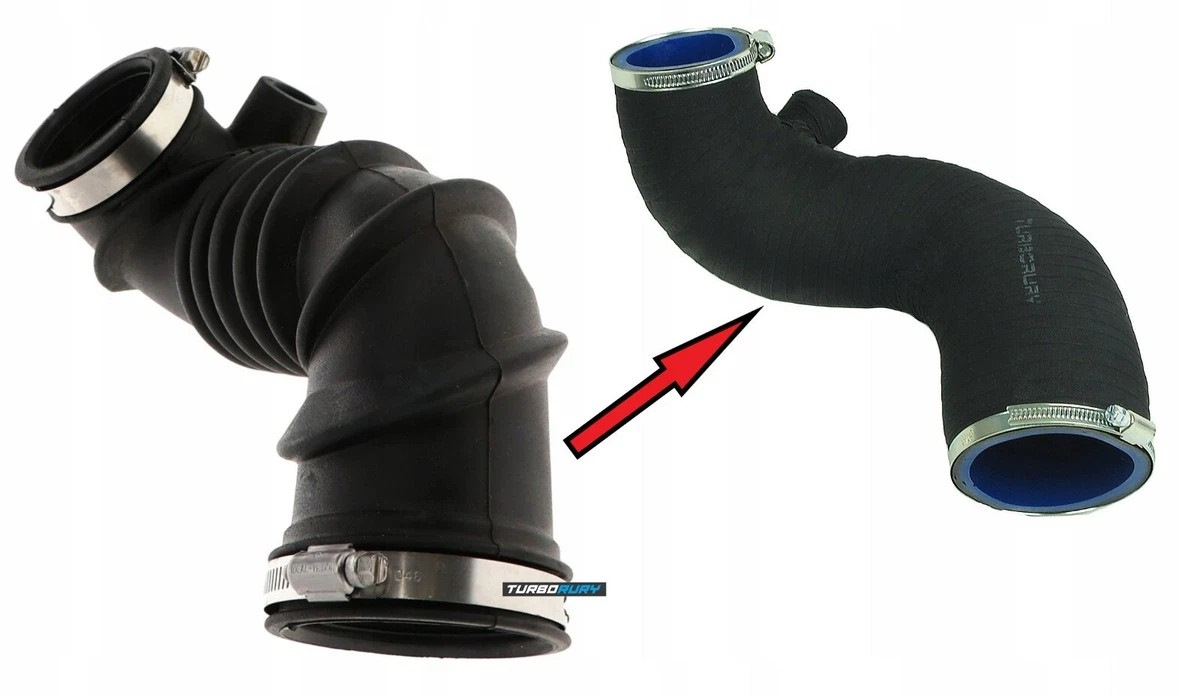

Обнаружена причина легкого подтекание масла. Воздушный патрубок на турбину в районе хомута с трещиной (53013104AE).
Ищу варианты замены. Б/у, все с такой проблемой. Есть в Польше лицензия под оригинал и силиконовой. Буду искать пути доставки в Беларусь.

Нашёл решение данного вопроса, по 4 тр.

Приветствую. Нашел, привезли с польши. Ещё не ставил. После замены отпишусь, что и как.
Силиконовый?
Да, силикованный. Вот такой, вот тут. www.ebay.com/itm/297090344820

Они если че разные на дорест и рест
Спасибо. По ходу поиска уже разобрался. Разные диаметры, а номера отличаются только буквами на конце
