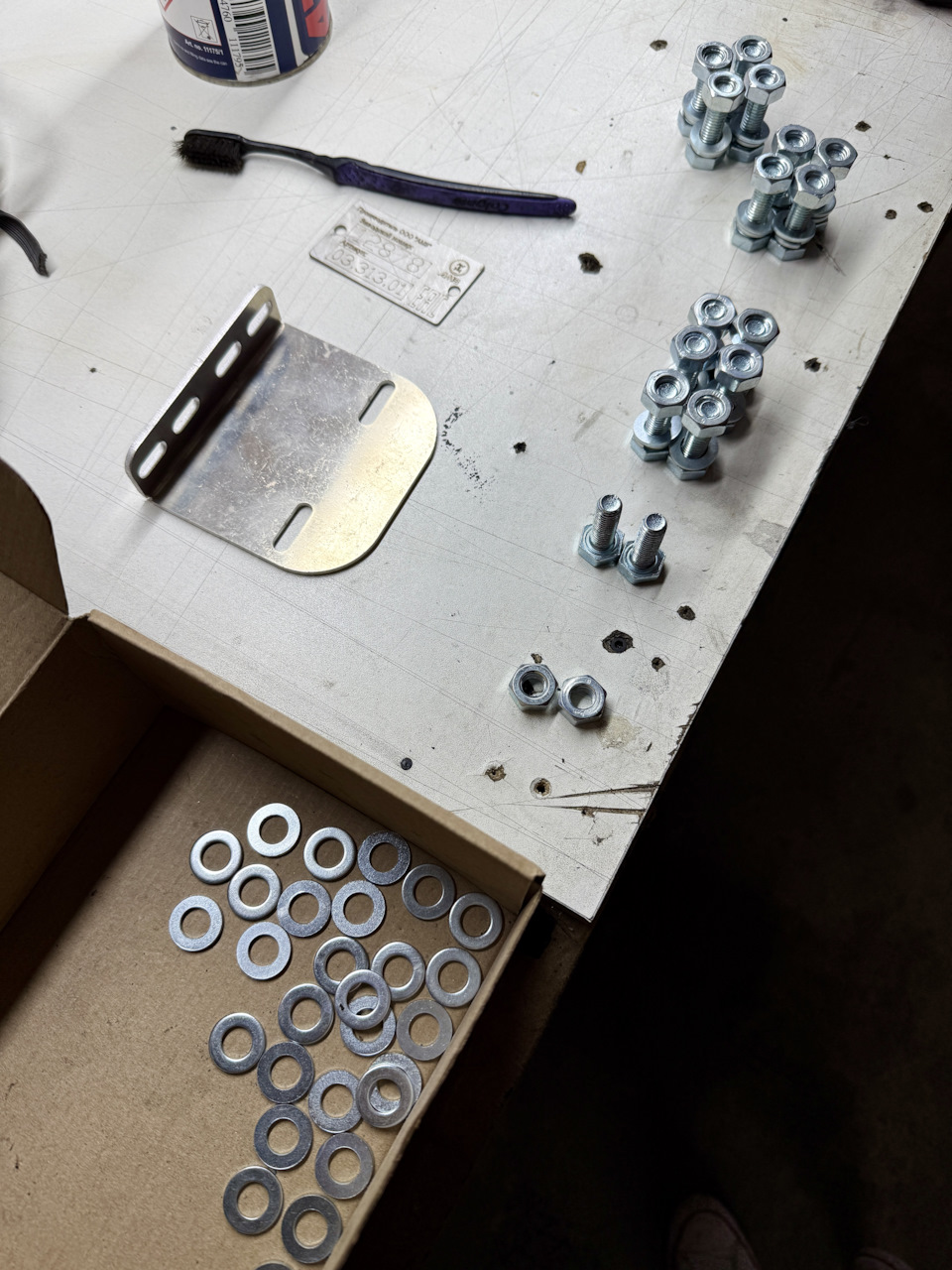

5. Ну а теперь к порогам АМЗ, ждал я их 2 месяца. Первое на что обратил внимание это крепеж, класс прочности 8.8, закладные так понимаю из этой же стали, да жаль что класс прочности не 10.9, ну что имеем. Кронштейны отдельно особо не фаоткал, куда их ставить это всё очевидно а вот вкручивать болты попадая в закладные это невероятное приключение на пол дня. Без шуток на 16 болтов ушло половину дня находясь при этом во всех возможных позах 😂
P.S. Если будете ставить пороги сами, то мой вам совет, купите болты с вот таким наконечником👇16 штук. Это сэкономит вам невероятное количество времени, сил и нервов.

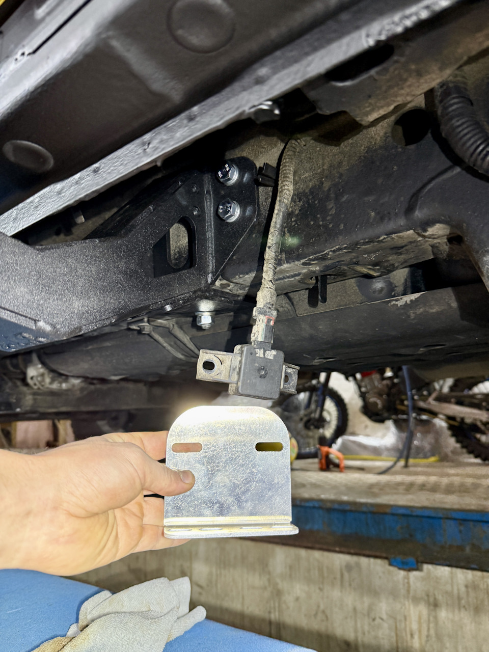

6. У левого заднего колеса присутствует датчик, который необходимо перенести для установки кронштейна силовых порогов, кронштейн для переноса в комплекте, крепится всё на сам силовой кронштейн.

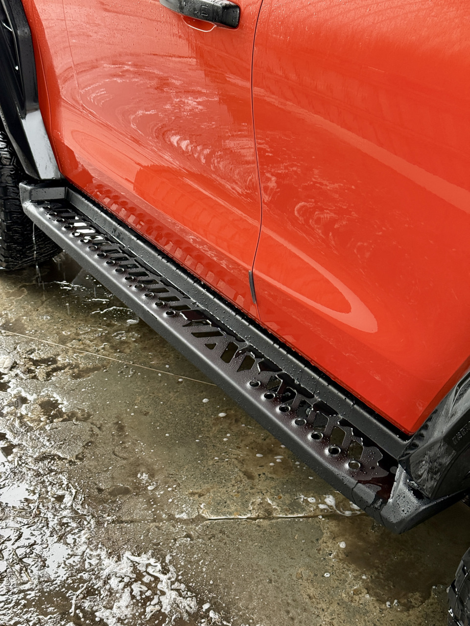

7. Самая приятная часть работы это накидывать сами пороги и выставлять зазоры. На танке я особо в жесть не лезу, но всё же отодвинул пороги от кузова на 2 см и так же опустил вниз на 2 см, а то если приедет в дверь то будет больно 😵
Наслаждаемся фосотессией 😎

Гораздо лучше штатных.

Домкратить за эти пороги можно?
Да, под кронштейнами есть место
