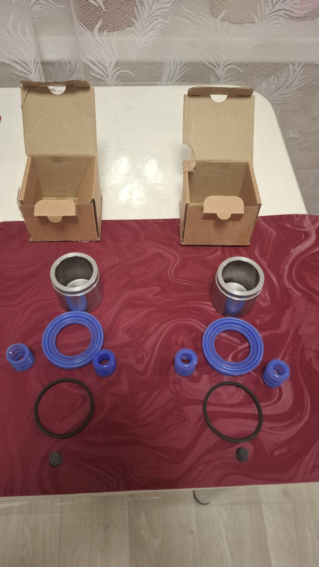

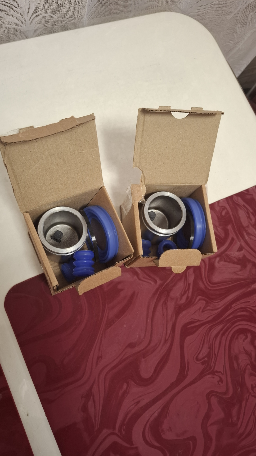

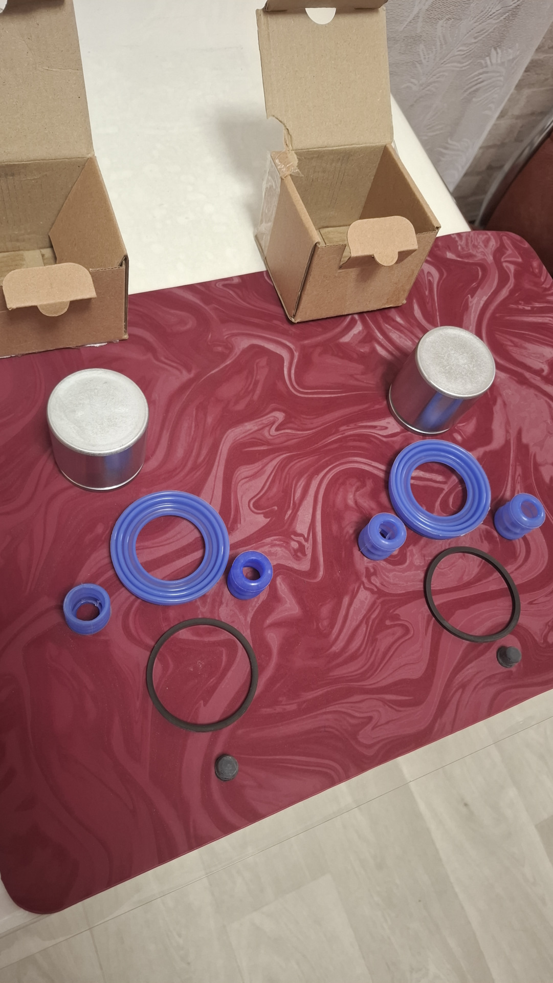

При переобувке заметил, что порван пыльник на поршне суппорта ну соответственно заклинивший ржавый поршень) Решил заказать рем комплект на два суппорта)
Поршень один уже стоит такой же ремонтный уже год как новый) А вот резиночки такие ещё не пробывал🤔😀
Это понятно) но зачем, если 800 руб и у тебя два новых цилиндра зачем менять сам цилиндр если с ним всё гут))и делов пол часа)если на две стороны 800 руб или 3000 тыс есть разница! Но хозяин барин, фломастеры у всех разные)))
Приветствую🤝💥я просто нажимал на педаль тормоза пока не выпадет сам, только подставить какую нибудь ёмкость чтобы всё это не на пол вылилось с поршнем, а потом как выпал пережимал тормозной шланг сварочными зажимами чтобы пока занимаешся заменой поршня не вытекала жидкость, только перед заменой поршня выкрутить полностью прокачку чтобы легко вдавить его в цилиндр)добавид тормозухи, прокачал и готово)
Почти Никто не занимается переборкой цилиндра который стоит 1500р
Конечно никто не занимается, -анакуя ?! Лучше рекламировать автогерболайф какой-нить, например от АВС и ЛМ, под видом уникального ремонта своего авто ;) пысы :А то, что сейчас под видом нового сейчас, да еще и за 1500рэ, -вскрой и глянь — обрыдаешся от увиденного …
Так а какие тогда покупать, есть и за 600 рублей и за 1700 и в чем разница не понятно.
Сейчас, в наше "развеселое время "большая цена тоже не показатель, что в коробке будет качественная деталь .Увы, такая уж тенденция, все производители пытаются максимально экономить, там не до мажут где можно смазывать нужно было, там на резинках с экономят, какая-типа разница, резинка она и в Африке резинка, а если она стоит например не 100р, а 10, то ставим её, и фиг с ней что у неё ресурс никакой будет, и тд и тп .Ну а сейчас под видом Сделано в РФ, сами понимаете что нам продают (ну нет у нас ничего своего, патроны да снаряды и те в массе своей у Китайцев и Северокорейцев берём .) Поэтому, я всегда говорю своим клиентам, что надо по максимуму стараться сохранять заводское, на сколько это возможно . Поэтому, если резинка-пыльник на поршне лопнула\прохудилась, а цилиндр еще заводской, и зеркало там не в сильных кавернах от коррозии, то поршень можно заменить на новый, пыльники поменять и собрать это всё с применением специальных монтажных смазок, работать будет долго и лучше нынешнего "нового" .Ну а если всё таки ставим это нынешнее новое, то лучше всё разобрать и смазать, пыльники и резинки на вменяемые заменить . Ведь почему поршень клинить начинает даже у нового изделия, которому месяц-два, ну максимум год, влага попадает через уплотнения, а это в основном те самые некачественные резинки, которые на первых неделях \месяцах эксплуатации нового изделия уже перестают правильно работать, то дубеют, толопаются, а то и в труху рассыпаются, а зимой наша дорожная соль и прочие хим реагенты, и всё стремительно делает там внутри своё дело .
У сожалению родные 3 года назад уже было не спасти, поршни и сам корпус был в раковинах и налёте вот и поставили фирмы автостандарт которые и год не продержались и резинка рассыпалась в труху
