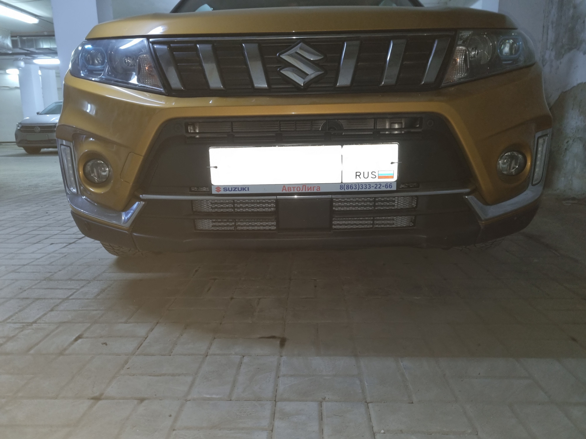

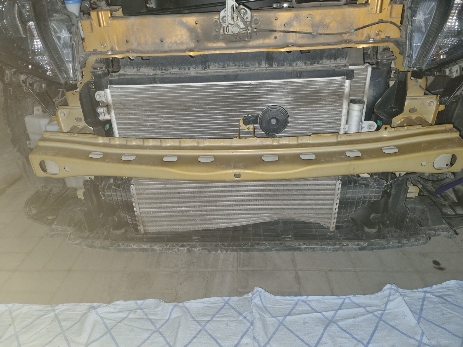

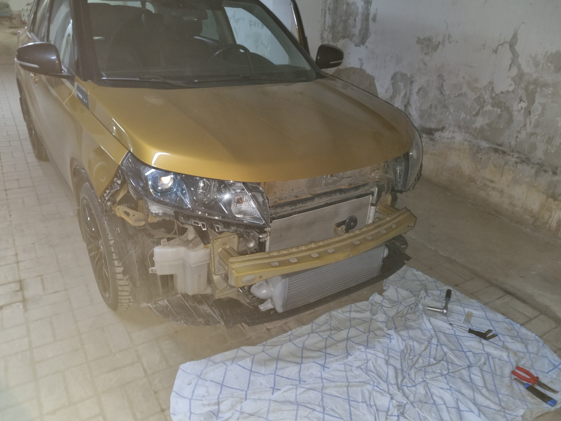

Всем здравствуйте! В начале лета попалась подлая полусфера под бампер, сначала даже значения не придал, визуально посмотрел, все целое, но как потом увидел в октябре, пострадал оказывается интеркулер…

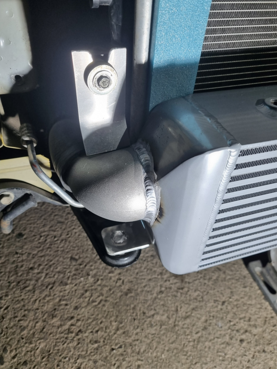

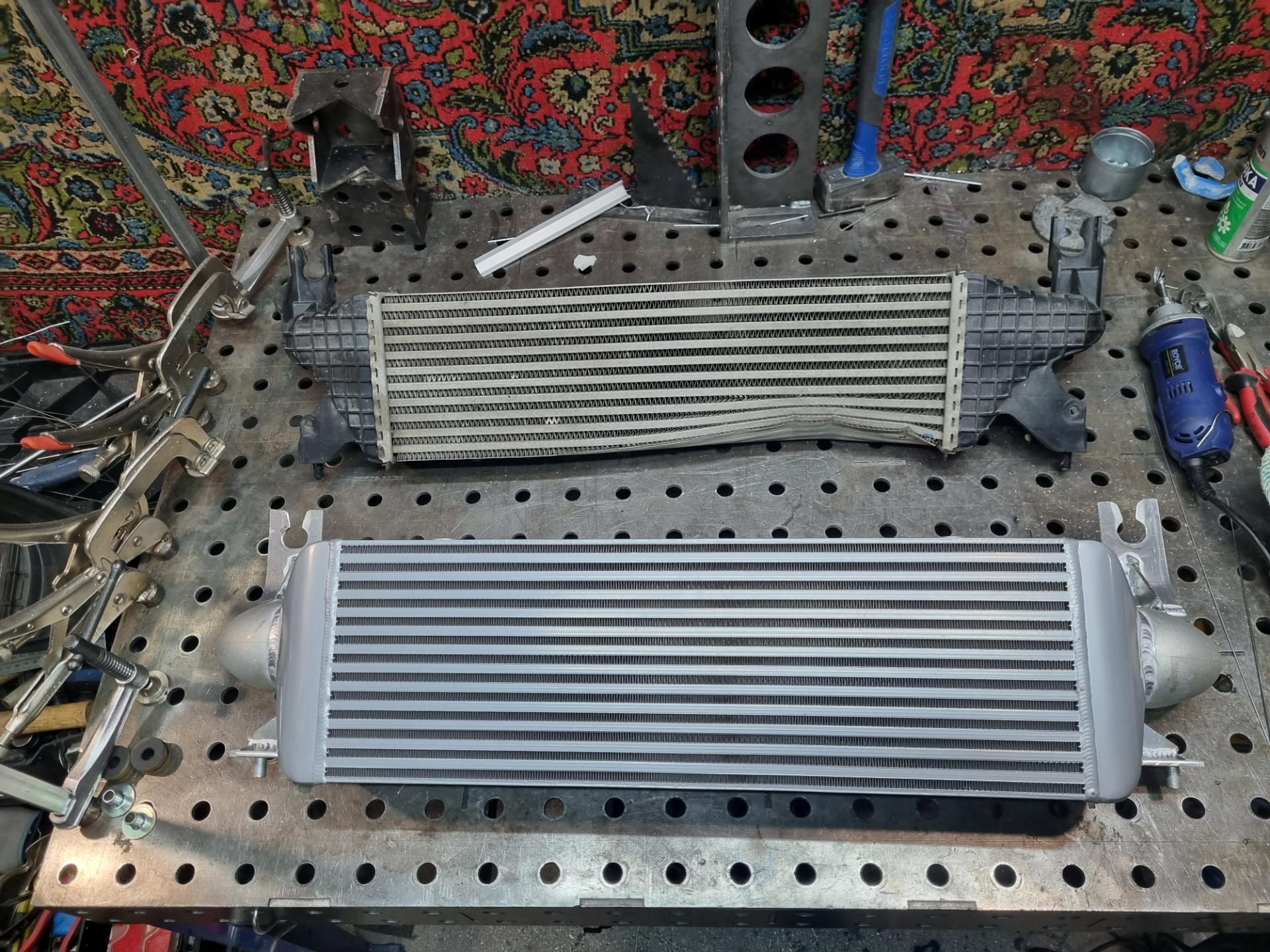

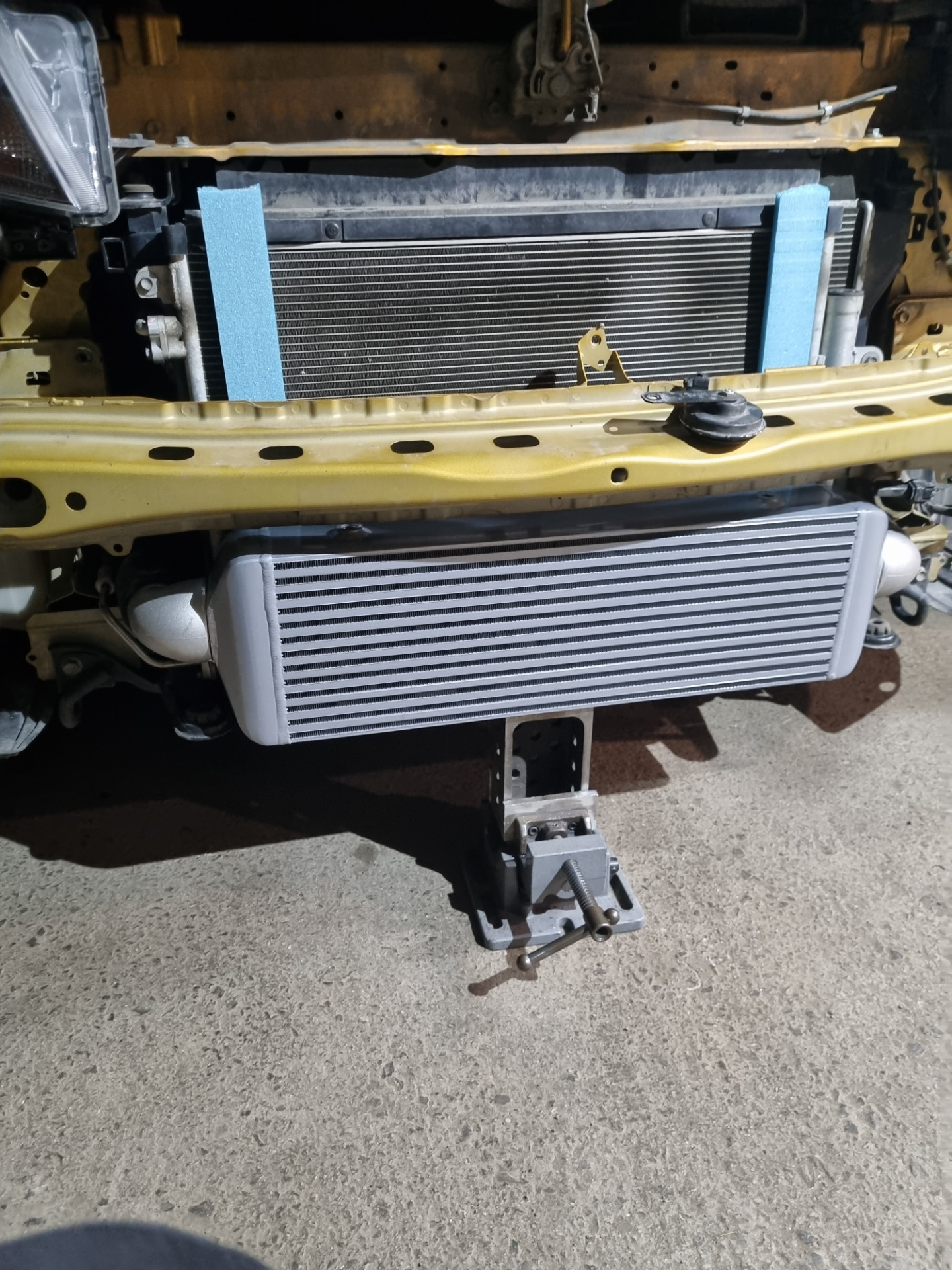

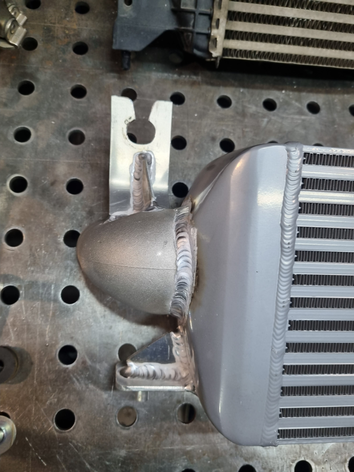

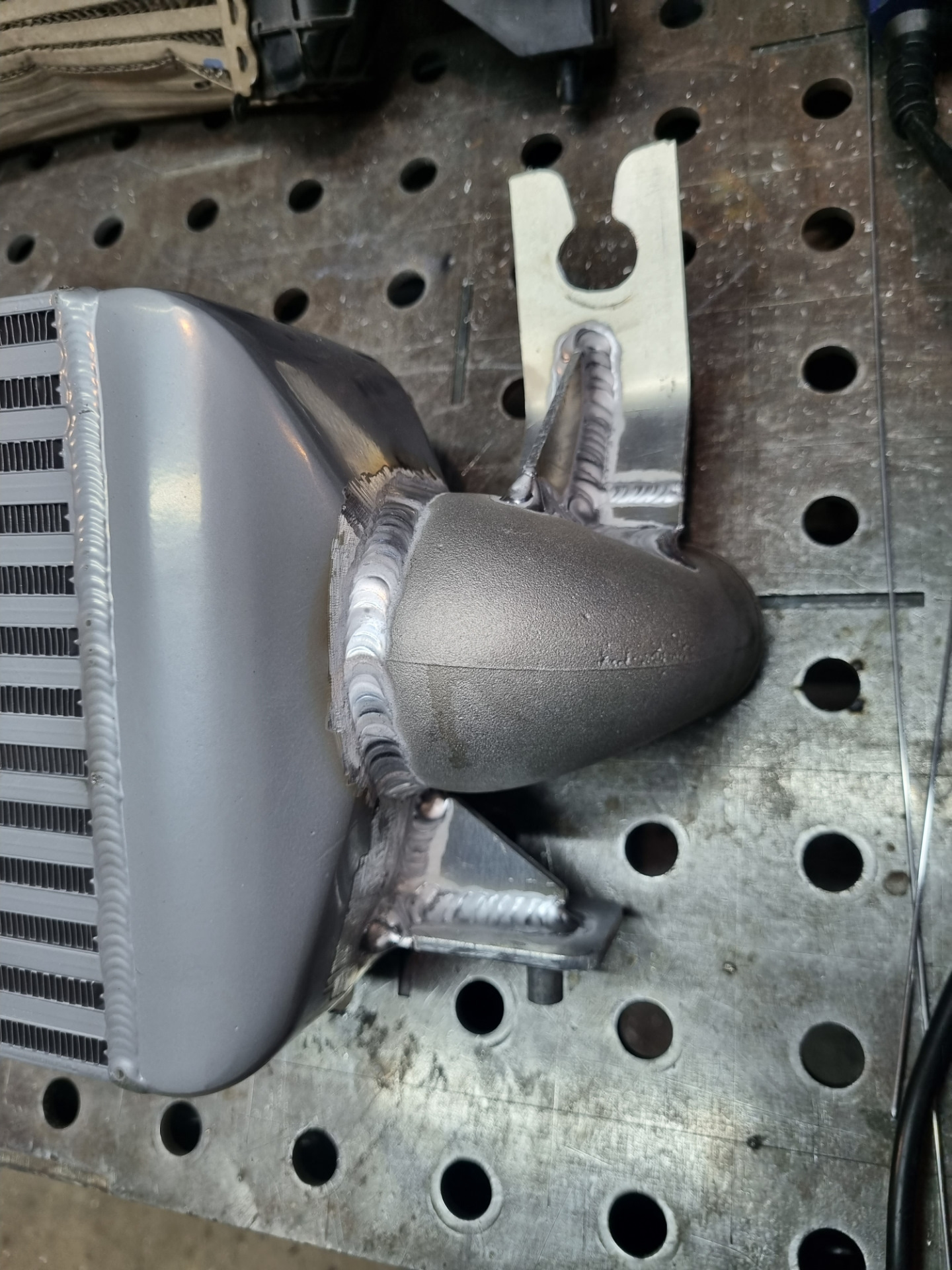

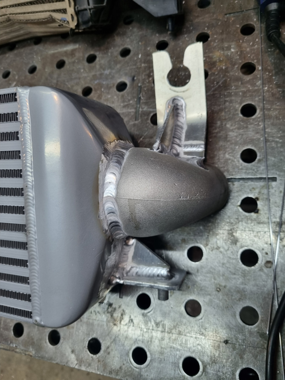

Сразу полез на авито, +/- в хорошем состоянии интеркулер стоил более 20 тысяч, новый вообще стоил от 40. Месяц взял на подумать, и потом начали на драйве попадаться посты ребят на suzuki swift sport, которые ставят увеличенный интеркулер от ajs. Взвесив все за и против, решил попробовать. Был куплен интеркулер ajs 550×180×96 с выходами 63мм и два отвода 51-76мм. После прихода всех деталей начал искать мастера, опять обратился к авито, и спустя 2 дня нашёл человека, который взялся за эту работу. Сразу говорю, очень понравилась работа мастера, золотые руки. Если вдруг кому-то нужен будет его контакт, пишите, скину. По итогу снял бампер на парковке, взял все запчасти и поехал. Спустя 6 часов появилась вот такая красота.

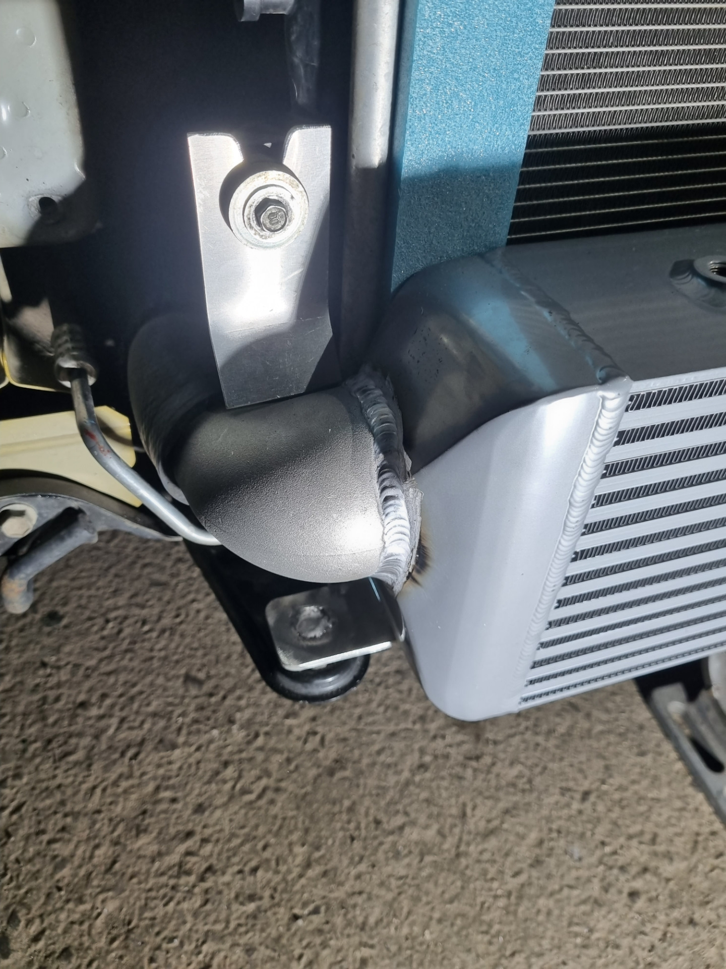

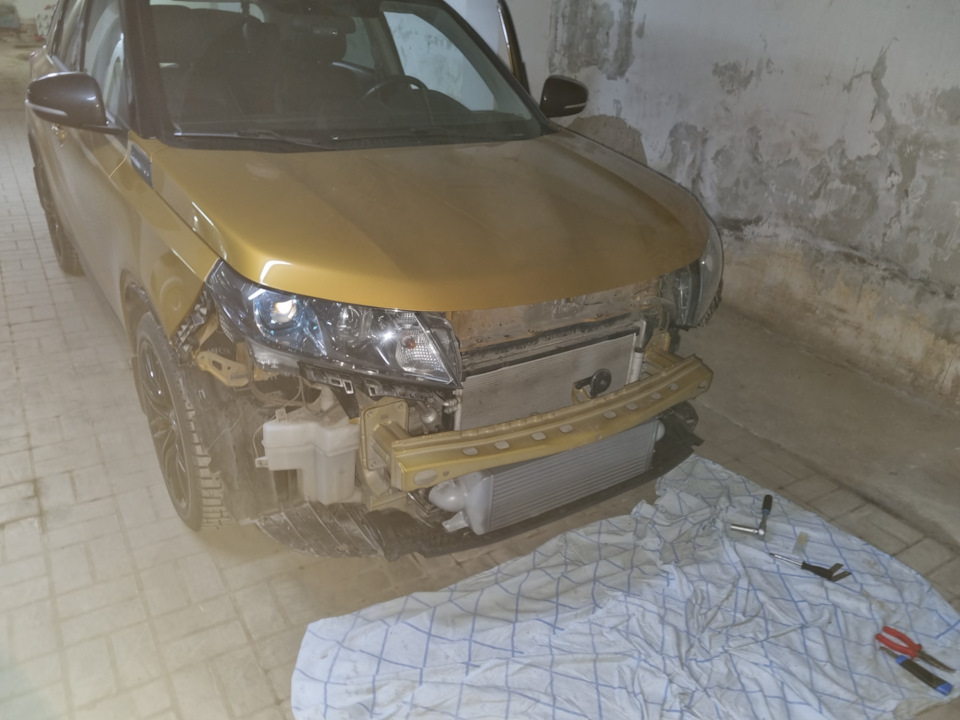

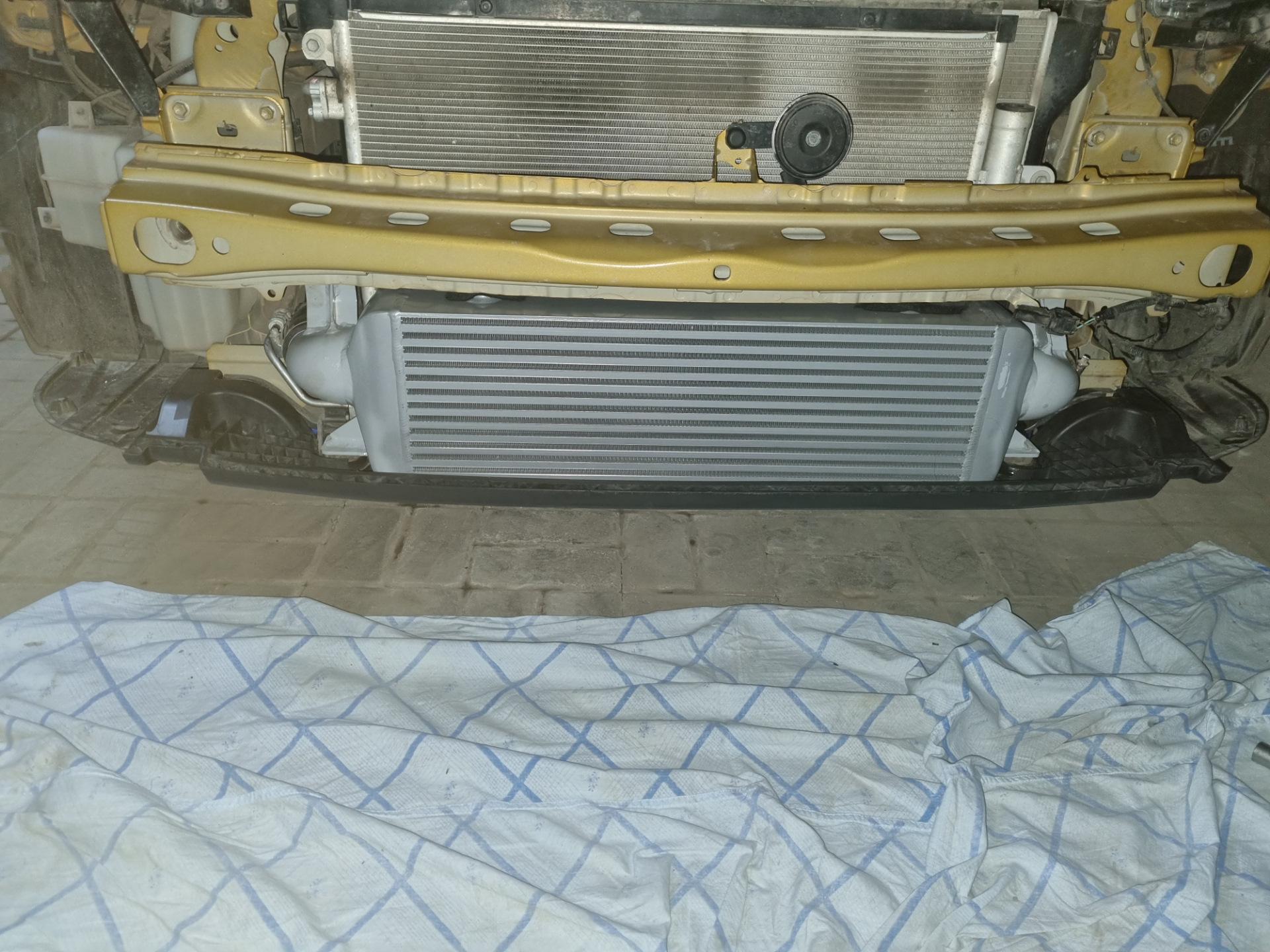

На следующий день я промыл интеркулер от металлической стружки и покрасил сварные швы и все собрал. По итогу интеркулер встал вот так, но встал он прям в притык, но главное, что поместился😅.

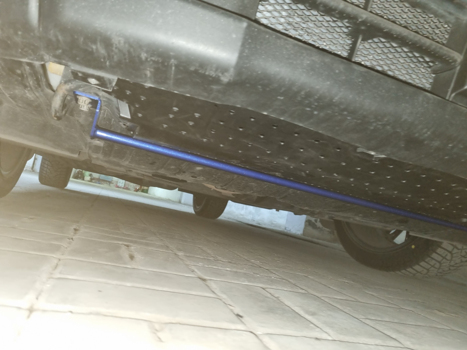

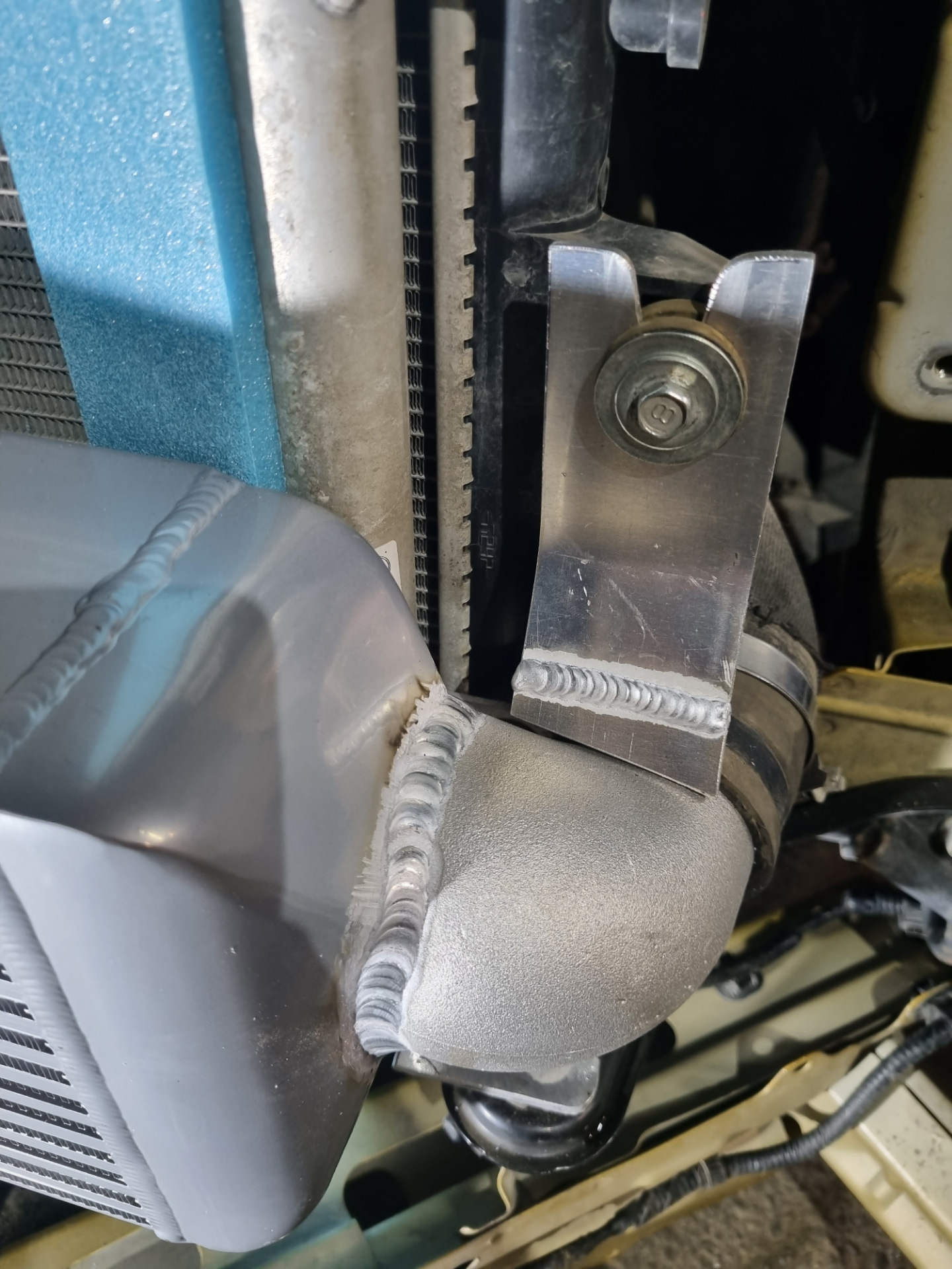

Также у хорошего человека была куплена распорка от hardrace, заодно её поставил.
Эффекта пока не заметил, думаю когда появится ещё три распорки от ttcr-2 что-то изменится, но это только по факту будет понятно😁

Вот отличная работа! Судя по фото большего размера кулек, без резки усилителя, в наши авто не внедрить. Однозначно буду повторять. В закладки обязательно.
Спасибо!
А распорка для чего? )
Да так, чтобы была). На самом деле эффекта не заметил, но машина на эйбаховских пружинах с занижением, я думаю на фоне этого эффект не очень виден. Т.к. от пружин эффект был очень даже сильный.
А какой эффект ожидался? )
Эффект ее присутствия))
Вот теперь я всё понял — для красоты! )
