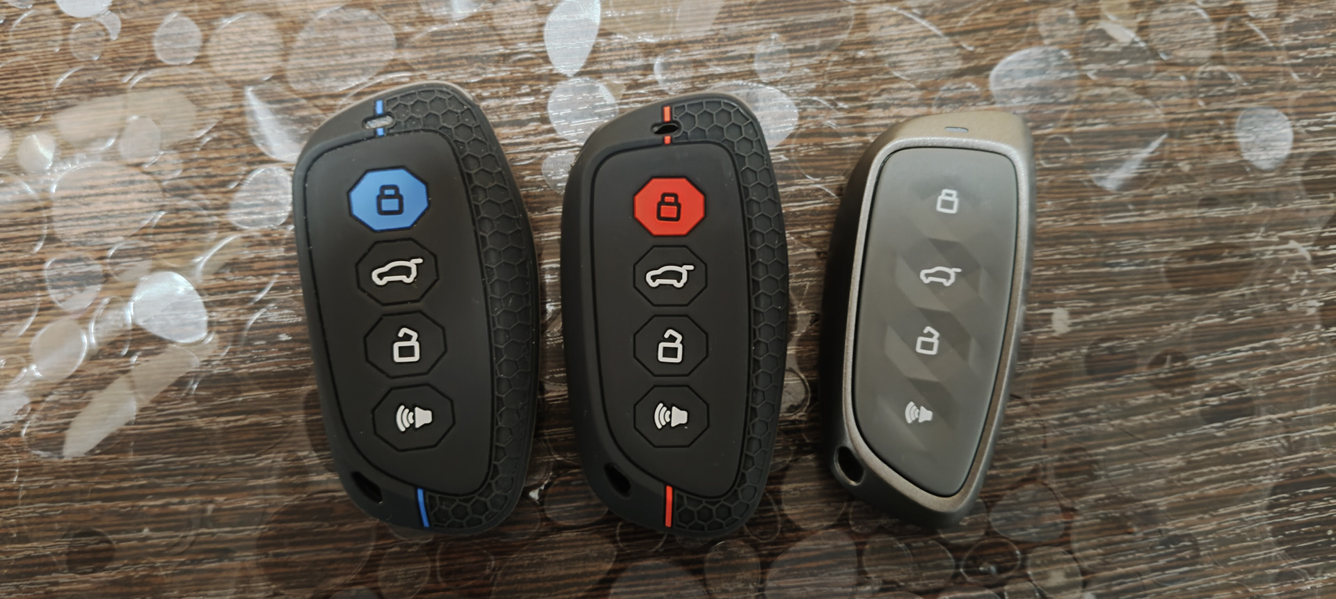

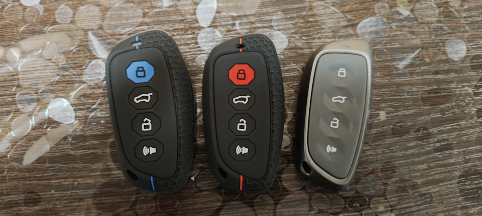

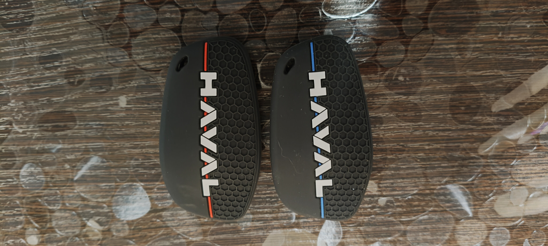

Брызговики перед+зад, подкрылки на переднюю часть задних арок (чтобы грязь не летела), защиту двигателя, чехлы для ключей. Заказал проставки под сидения (ещё не пришли). Передние брызговики и задние подкрылки поставил, т.к. ничего не мешает этого сделать. Задние брызговики удобнее ставить со снятыми колёсами.

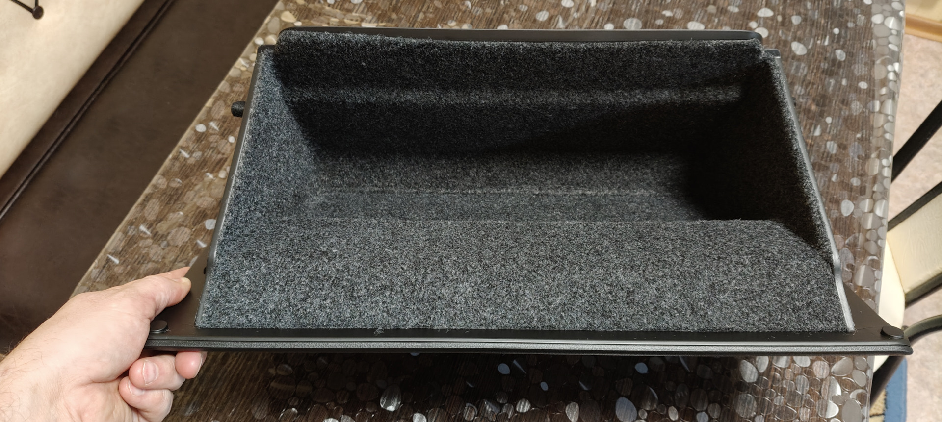

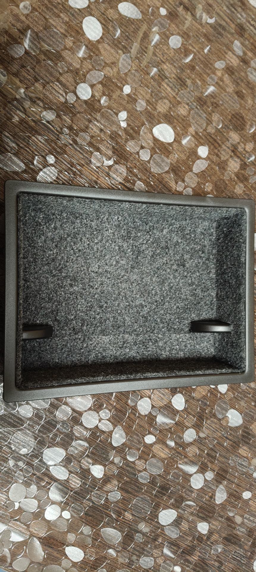

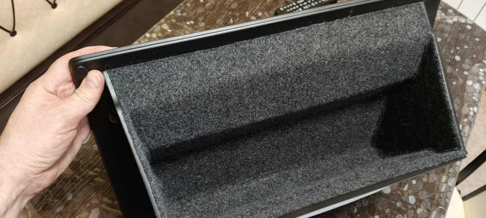

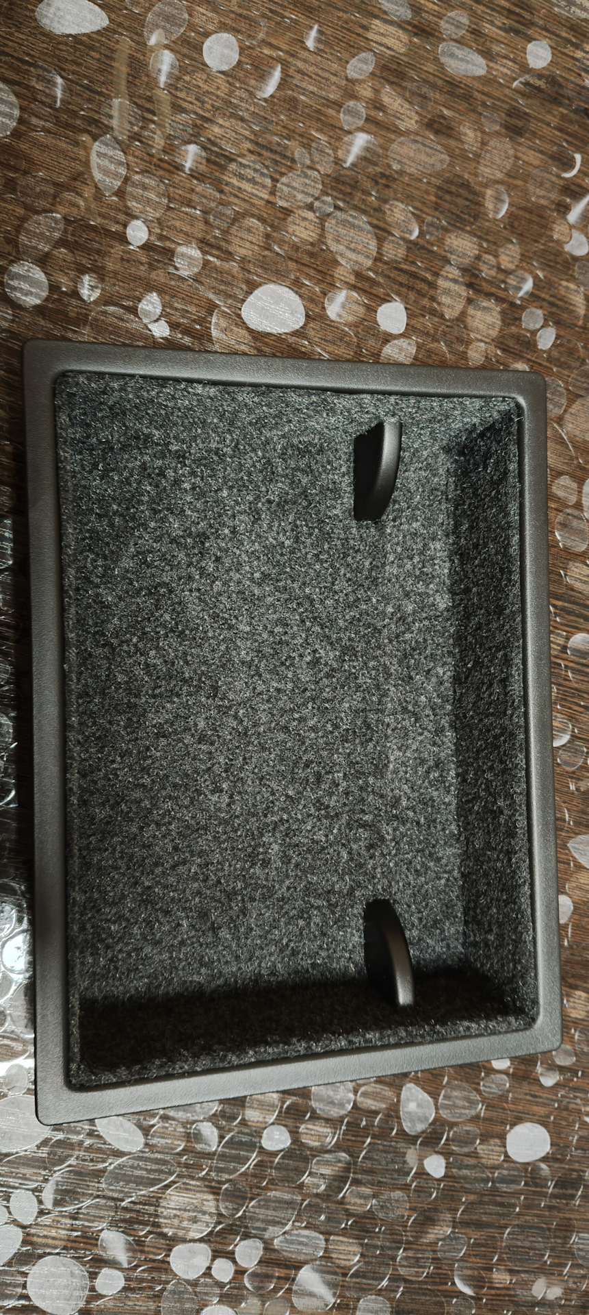

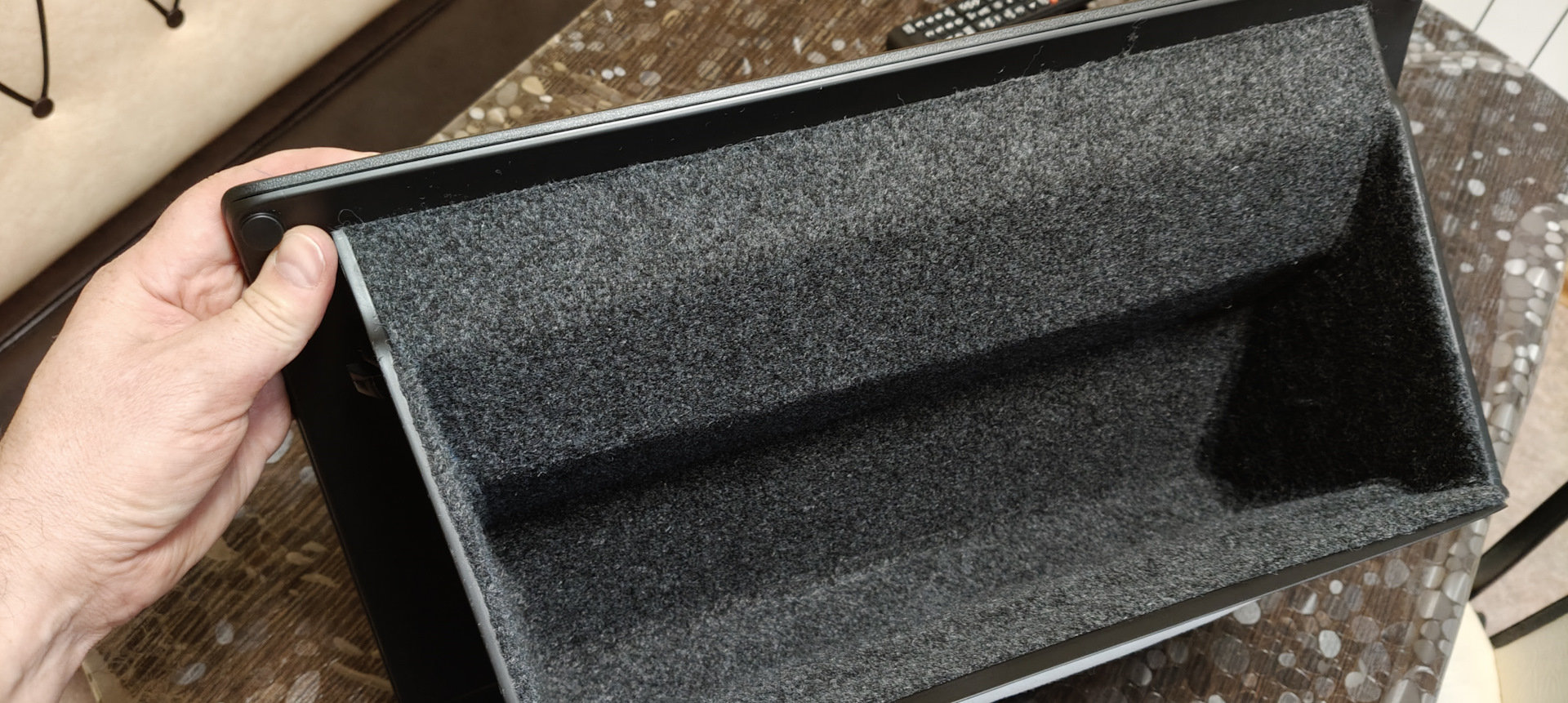

Не смог мириться с голым пластиком в бардачке, а так как уже давно в гараже ожидал кусок карпета, то он был быстро оприходован по назначению)))

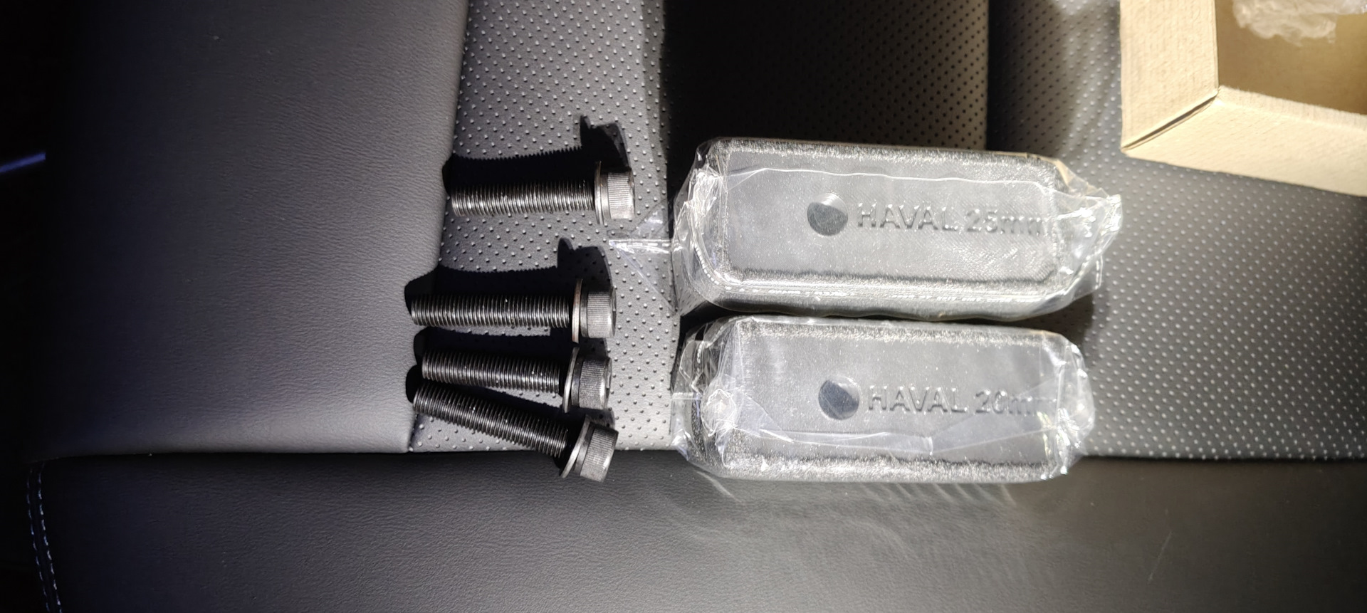

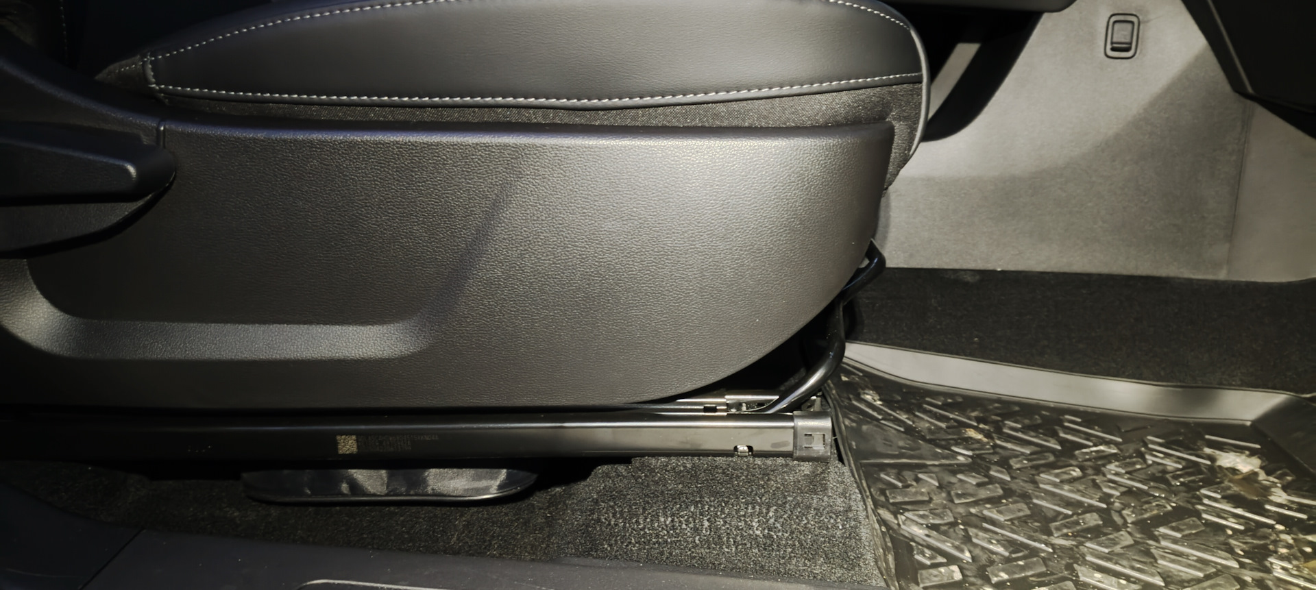

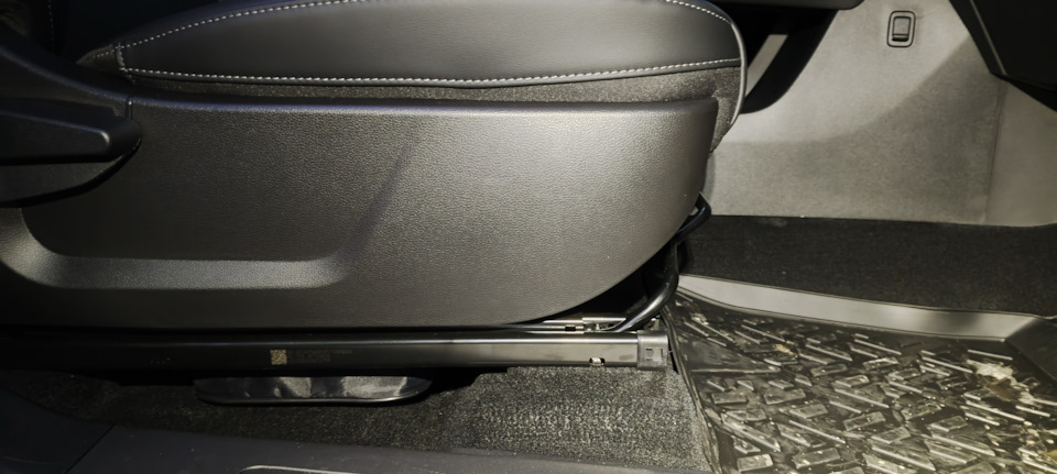

Проставки под сидения приехали. Водителю — 25 мм
Пассажиру — 20 мм
Установка простейшая. На пассажирском стало определено удобнее. Водительская посадка тоже изменилась. Удобнее, но нужно ещё подбирать положение…

Здравствуйте. Какая у вас комплектация? А как вы их ставили? Под ролики, так получается?
Комплектация Premium. Выкручиваем передние болты крепления сидений полностью, задние болты просто ослабляем на 2 оборота. Приподнимаем переднюю часть сидения, подкладываем проставки (они на ответной части с салазками сидений имеют выштамповку, поэтому садятся, прям четко, ничего не мешает). Вкручиваем в переднее крепление болты что идут в комплекте с проставками, задние болты затягиваем на своё место.
При этом получаем немного измененный угол наклона сидения (чуть завален назад), при посадке и езде ты, уже не сползаешь вперед, а получается как в капсулу назад проваливаешься. Регулируем под себя посадку…

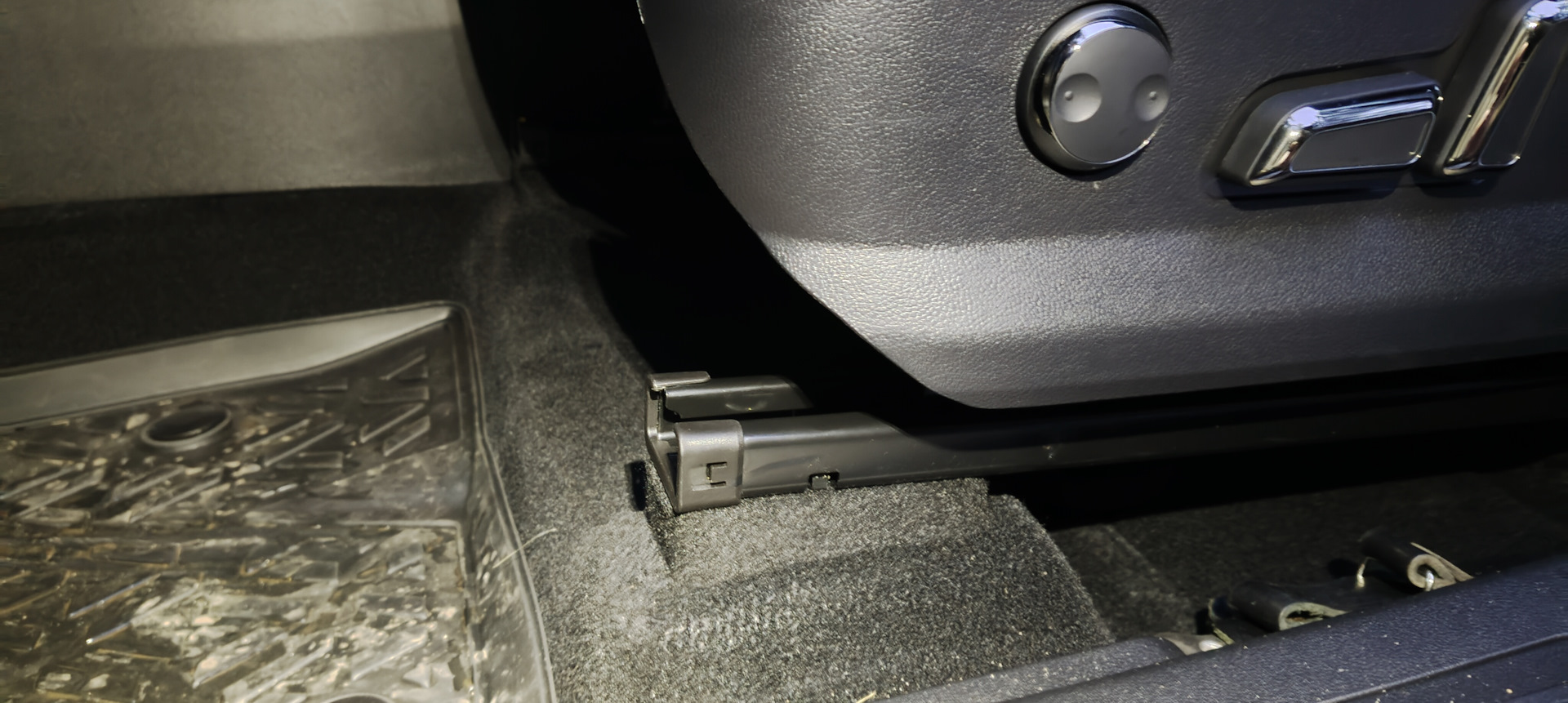

Я имею в виду вот эти накладки под половое покрытие как устанавливали.
Наверное я не понял…
Ну они же металлические потом цвет с покрытием получились вы их обклеивали тогда получается.
Мы про это говорим?
Evgeny7611
Если про эти проставки, то они уже в карпете (производитель о нас позаботился). И они пластиковые (предположительно изготовлены на 3D принтере. А на этом фото видна та сторона, которая не видна глазу после установки (рабочая поверхность).

А наклона подушки сиденья не хватает что ли?
Вот именно, когда поднимаешь выше, то давит снизу в ноги. А тут сам наклон изменился и регулировка подъёма передней части не такая навязчивая. В общем это нужно пробовать.

А пассажиру однозначно не хватает — там нет этой регулировки.
Ну с пассажиром-то понятно.
Решился на это приобретение когда после своего сел в такой же новый Дарго — а там удобнее. Так мне хозяин Дарго и сказал, что проставки 25 мм поставил. Заказал себе такого же размера…

А зачем это, если есть регулировка во всех направлениях, т.ч. и угла наклона? Не пробовали регулировочную ручку спереди в разных направлениях нажимать?
Конечно пробовал. Но тут изначально угол наклона становится больше, и как бы удобнее становится. А на пассажирском сидении так вообще этой регулировки нет.
