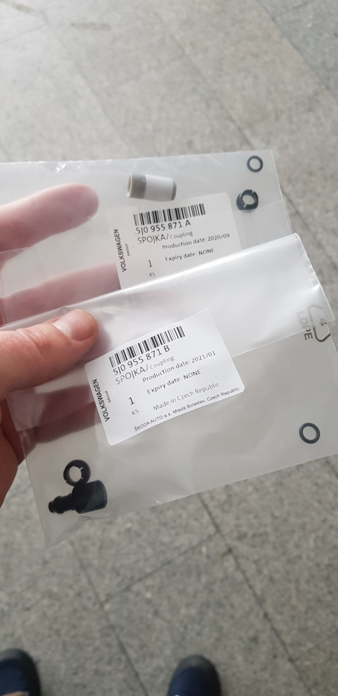

Номера: 4G8 955 987 A 4G8 955 988 A
Стоимость 611,80р. каждая.
Форсунки омывателя стекла от Audu A7

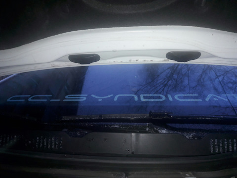

Да, правая левая, только пришлось опустить регулировочным винтом в самый низ, а так встали как родные.
все равно центральные струи в крышку бьют. надо надфилем подпиливать чтобы еще ниже опустить.
Когда стоит машина немного попадает на крышу, но даже на малой скорости, струйки прижимает встречный ветер. Всё ок.
