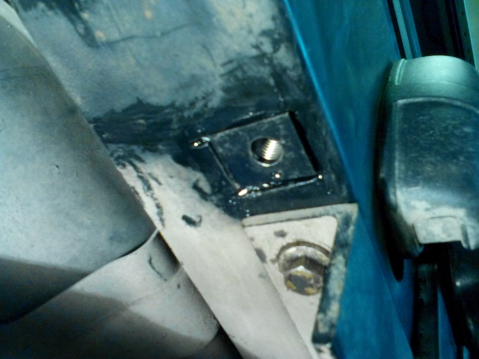

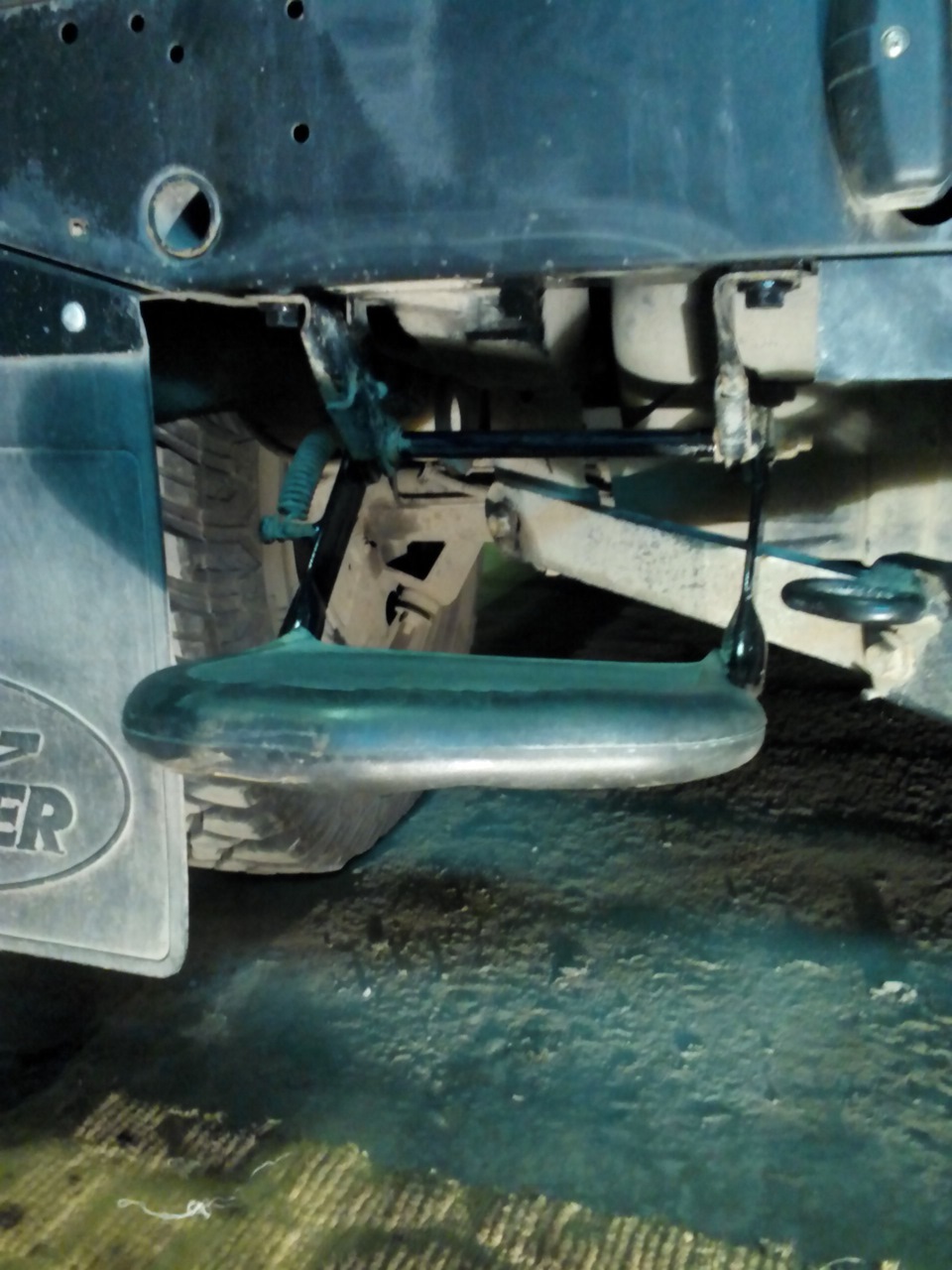

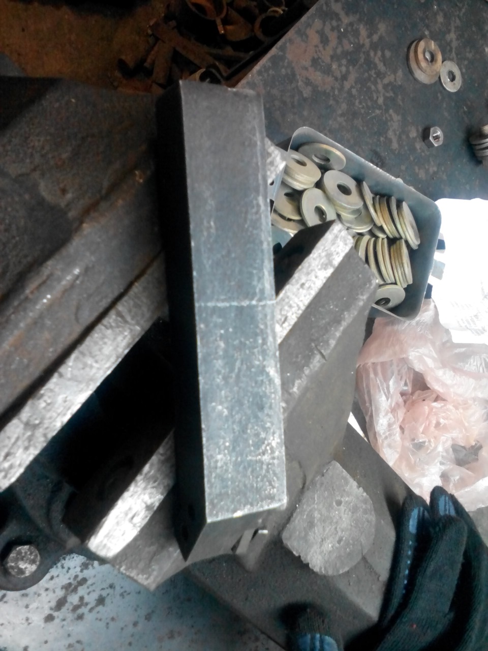

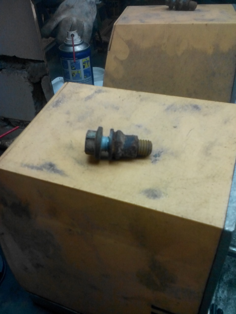

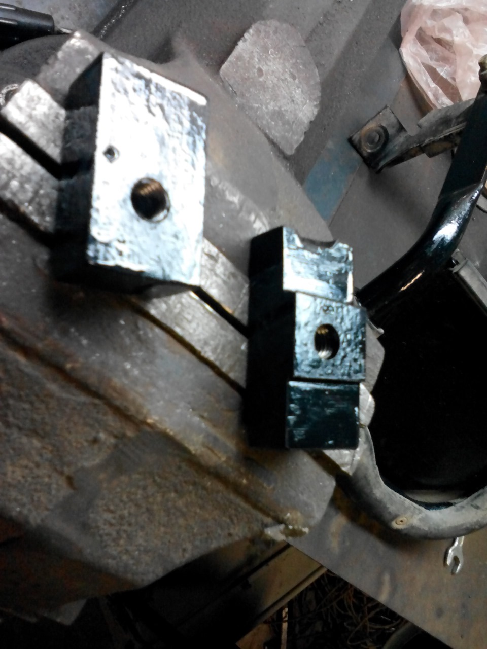

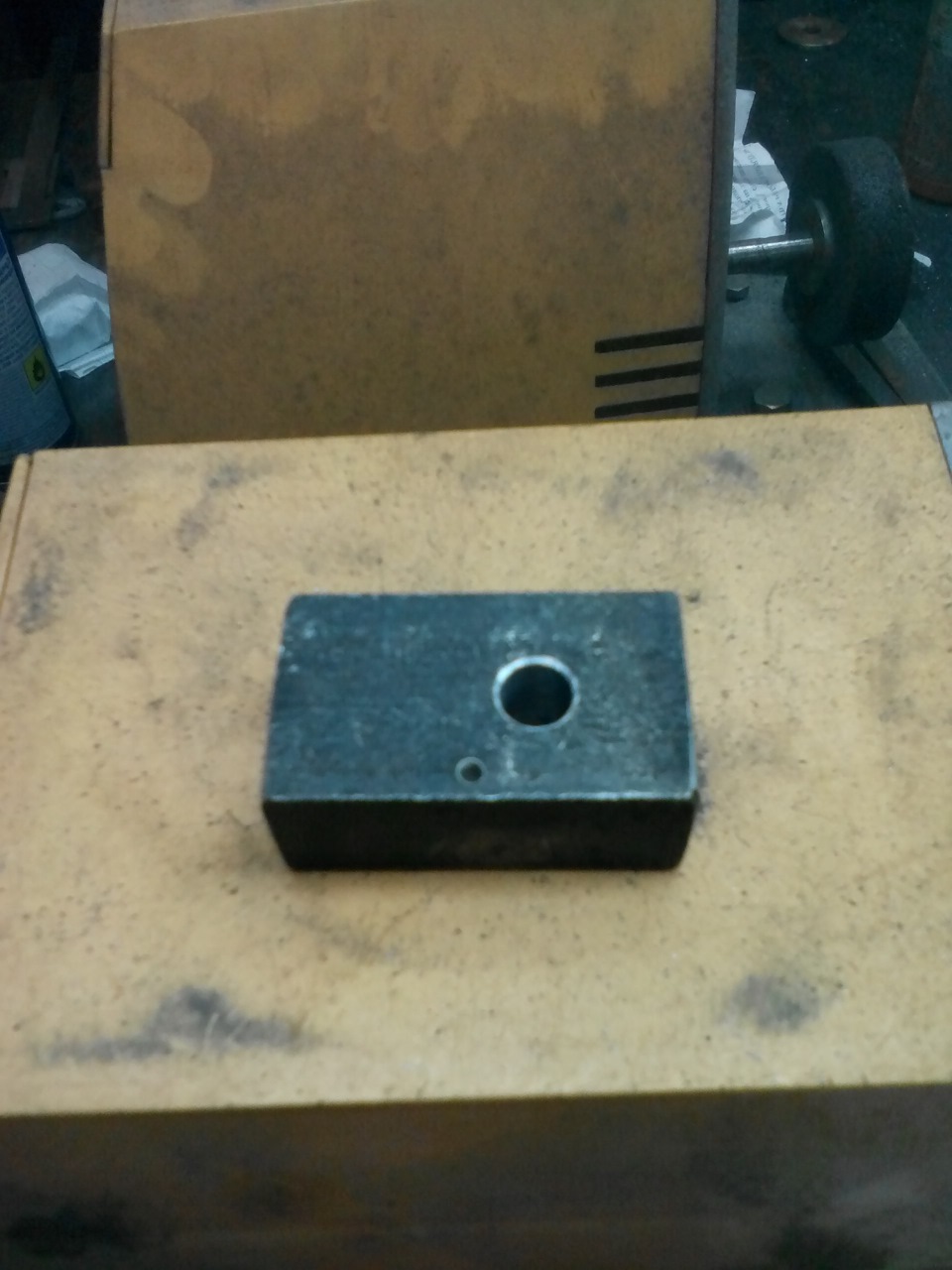

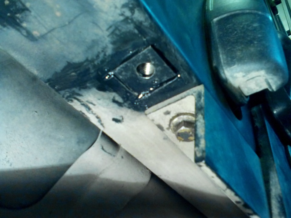

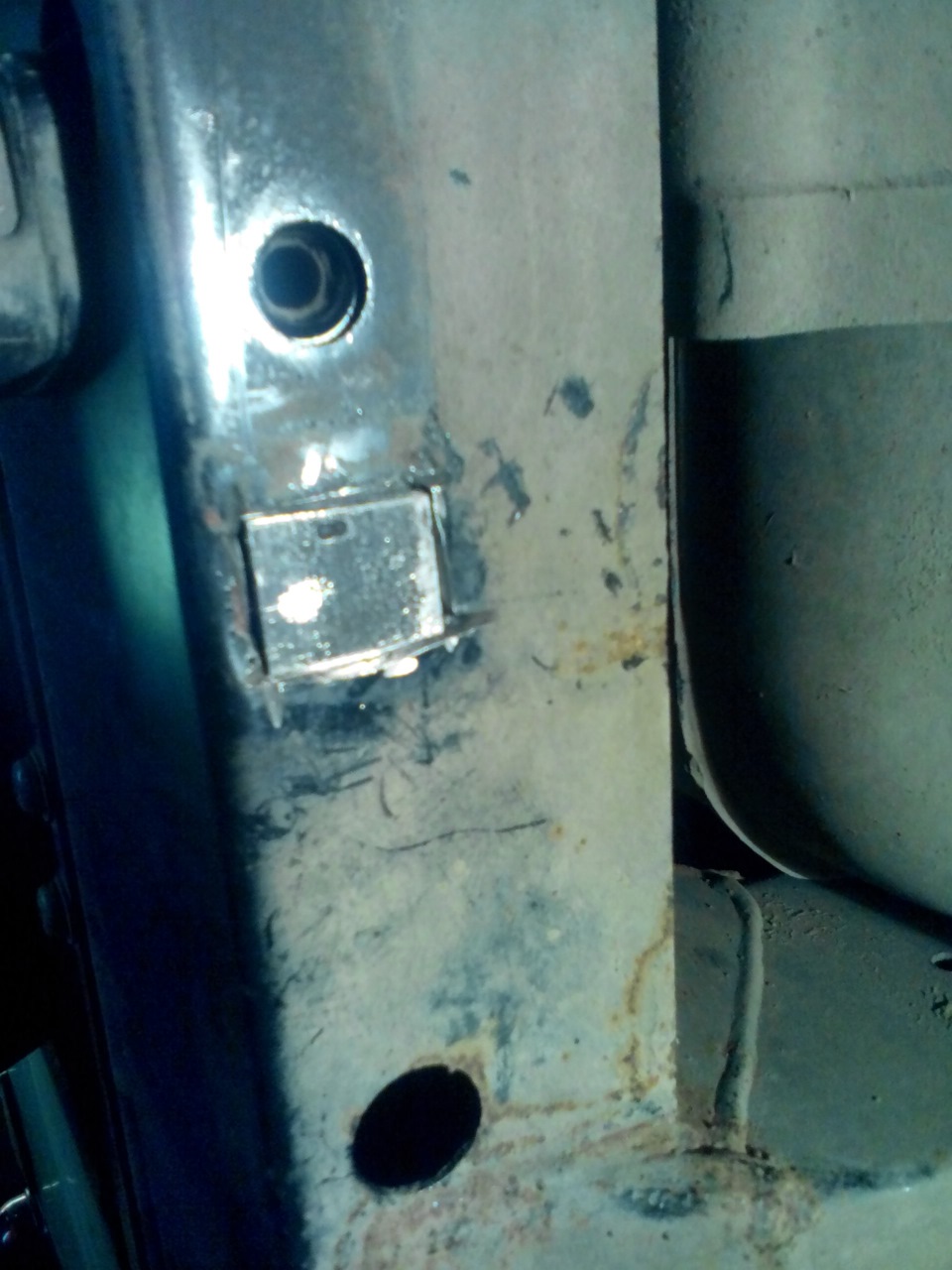

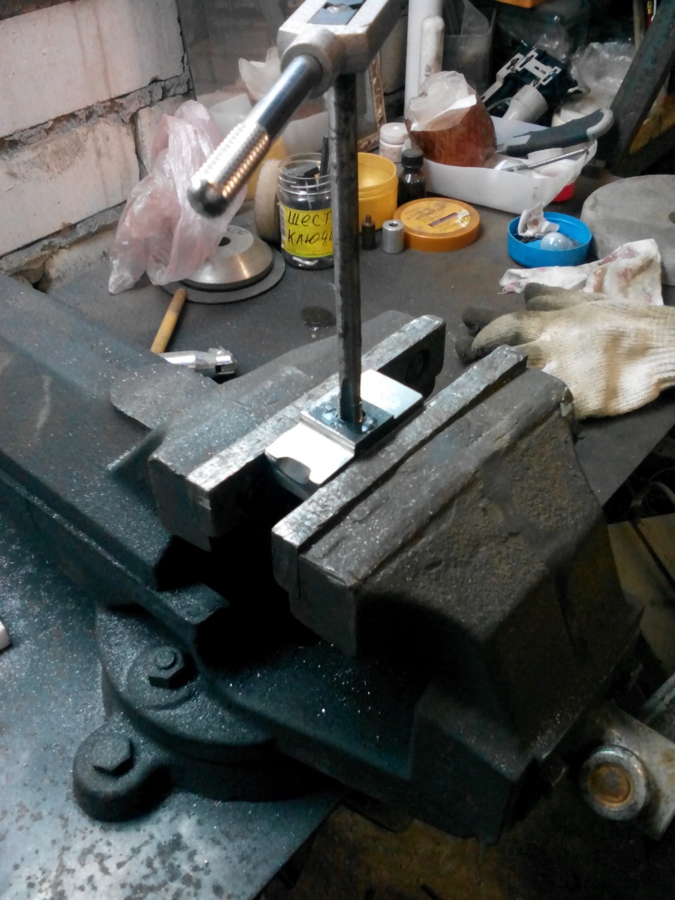

Наконец то сделал подножку. Решил вырезать небольшой люк в бампере, чтоб в него пролез вкладыш с резьбой. Вкладыши зделал из токарного резца толщиной 20 миллиметров, который вставлял через люк фигурной формы.

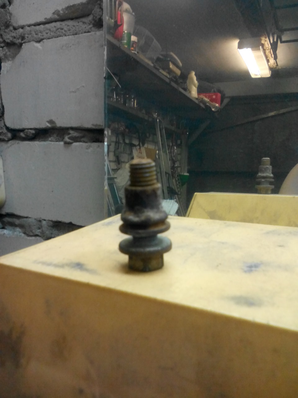

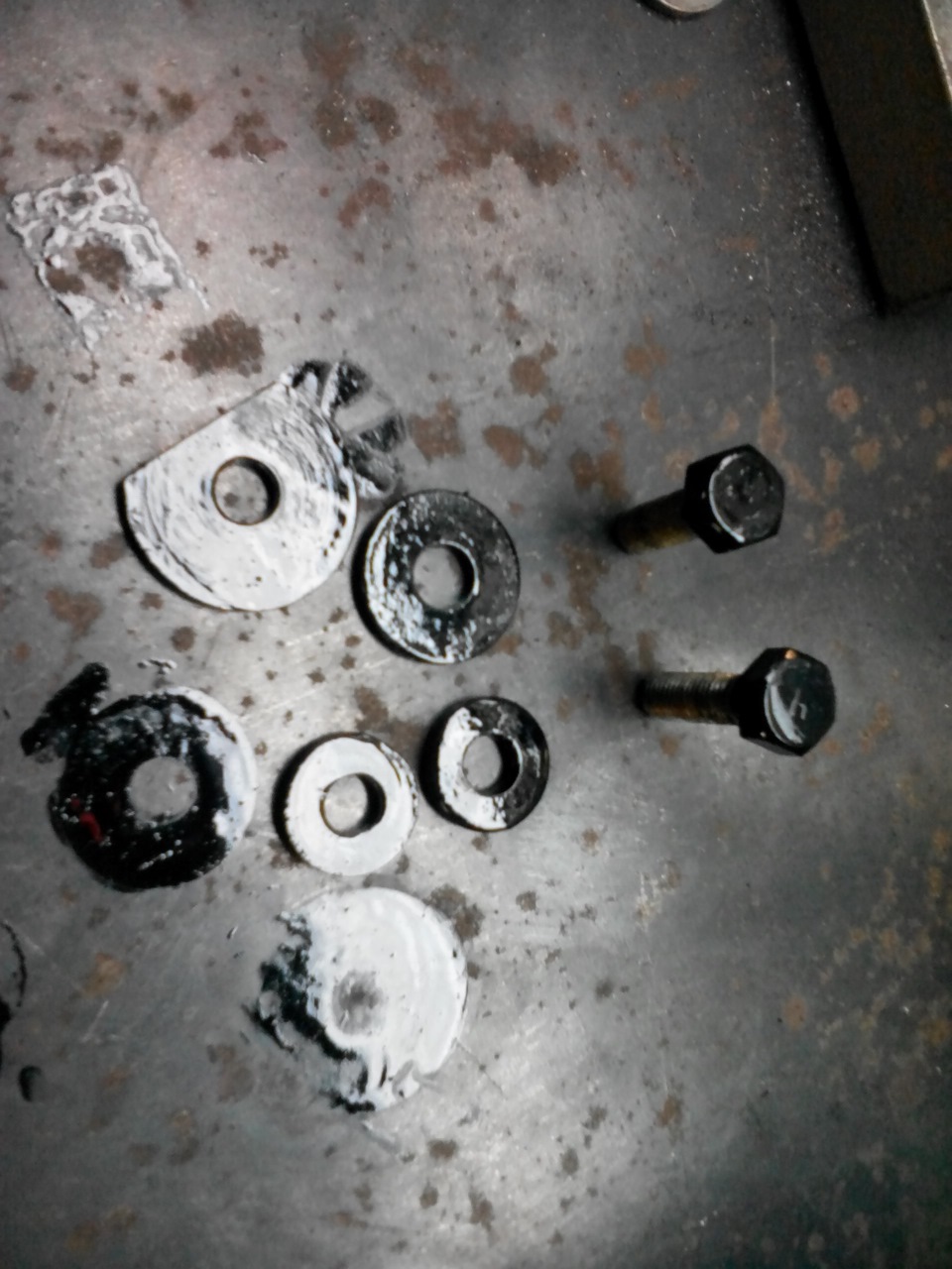

C помощью С.Корулева и чьей-то матери удалось применить просто обычные гайки. Ничего не резали. :-) Потом тот же способ я применил к передним брызговикам.
Представляю как гайку туда засунуть…
