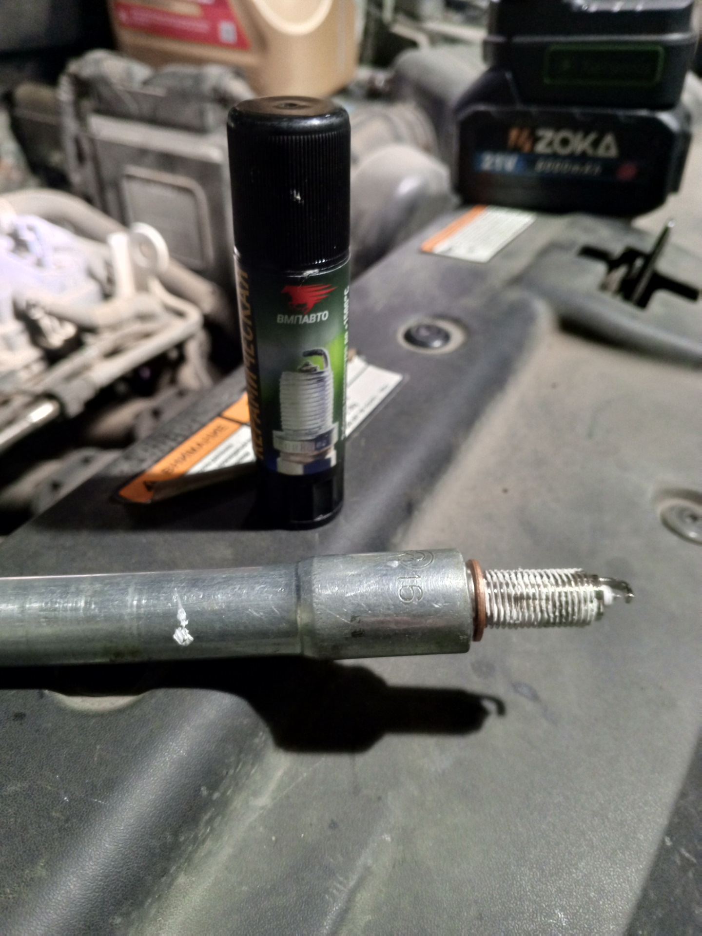

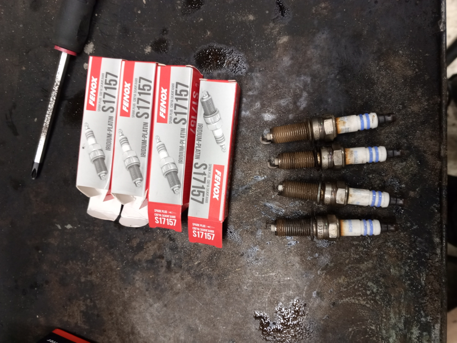

Посмотрел по записи что последний раз менял свечи на 105 тысячах, ставил тогда бош и после этого ни разу их не трогал не считая первой свечи из-за грма.
Намёков на замену не было, всё было отлично и заводилась в мороз хорошо.

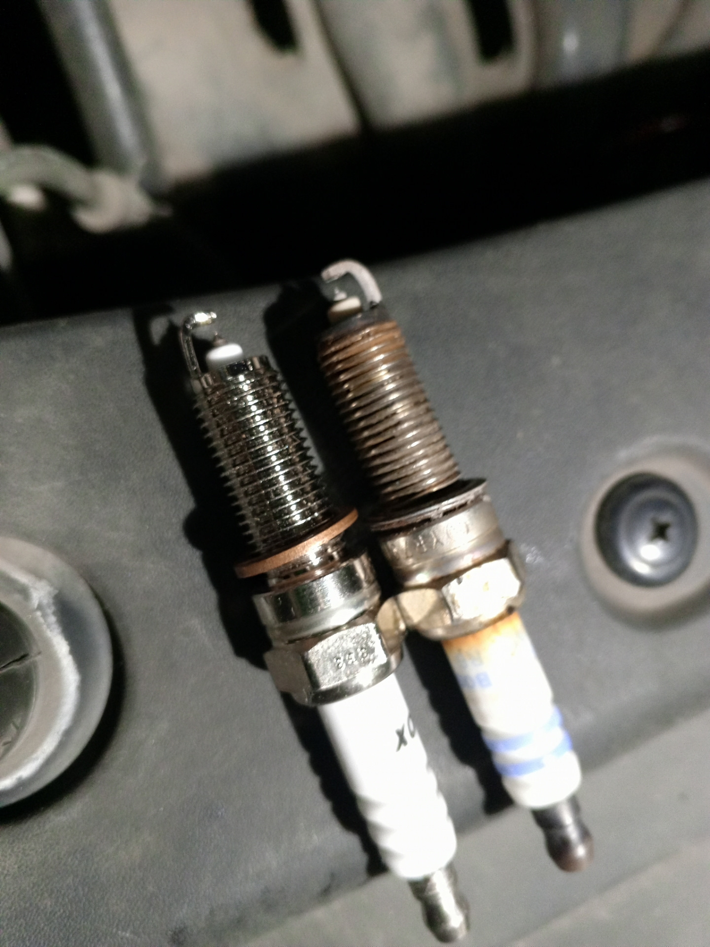

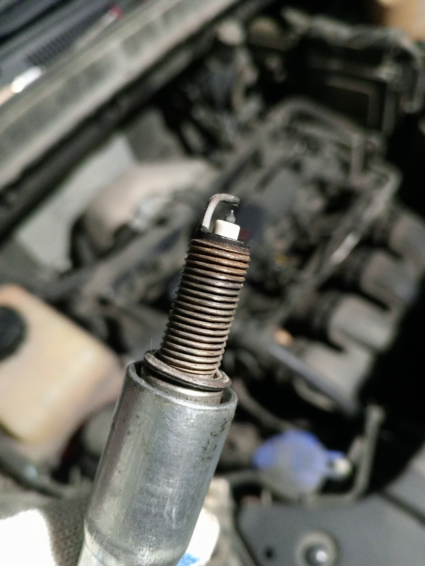

Боялся их откручивать так как думал резьбу сверну или вообще резьба свечи отделиться, насмотрелся на поддельные свечи где они разваливаются)
Когда открутил они аж проржавели, ни разу такого не видел но это показатель того что долго не трогали, поставил в замен Fenox, цена в два раза меньше с бошом на тот момент. Думаю если 50 тысяч пройдут то вполне нормально и можно будет менять.

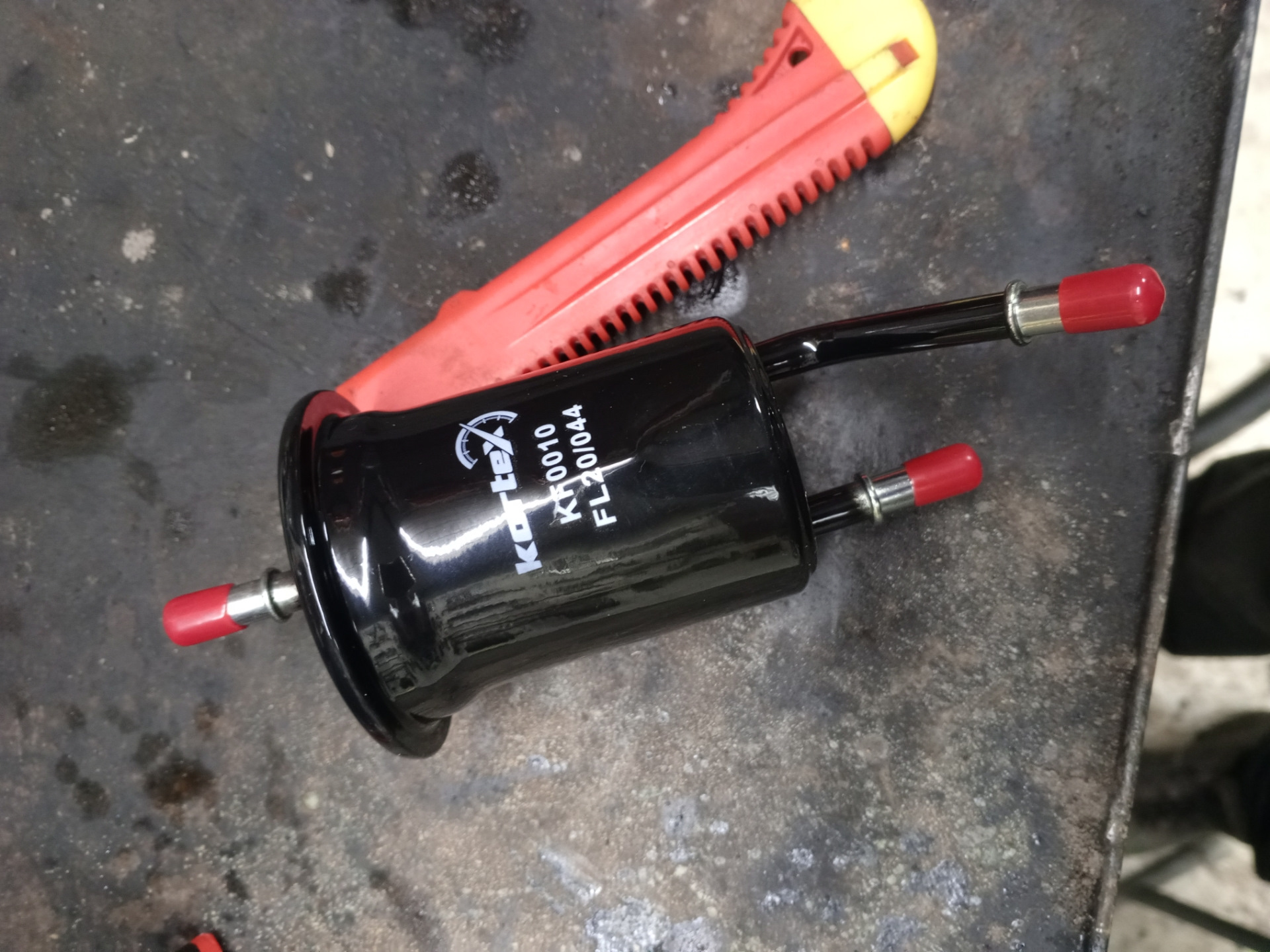

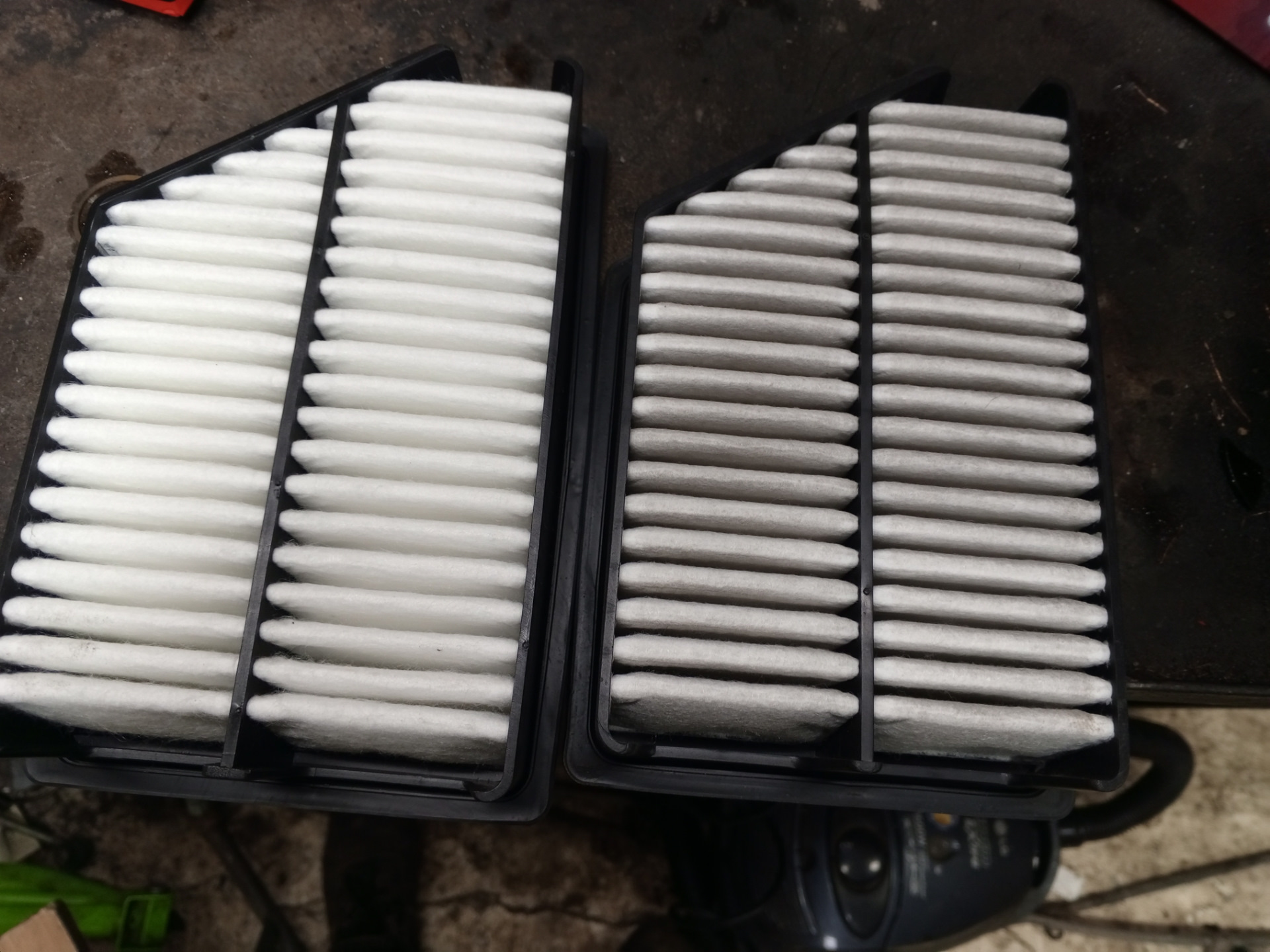

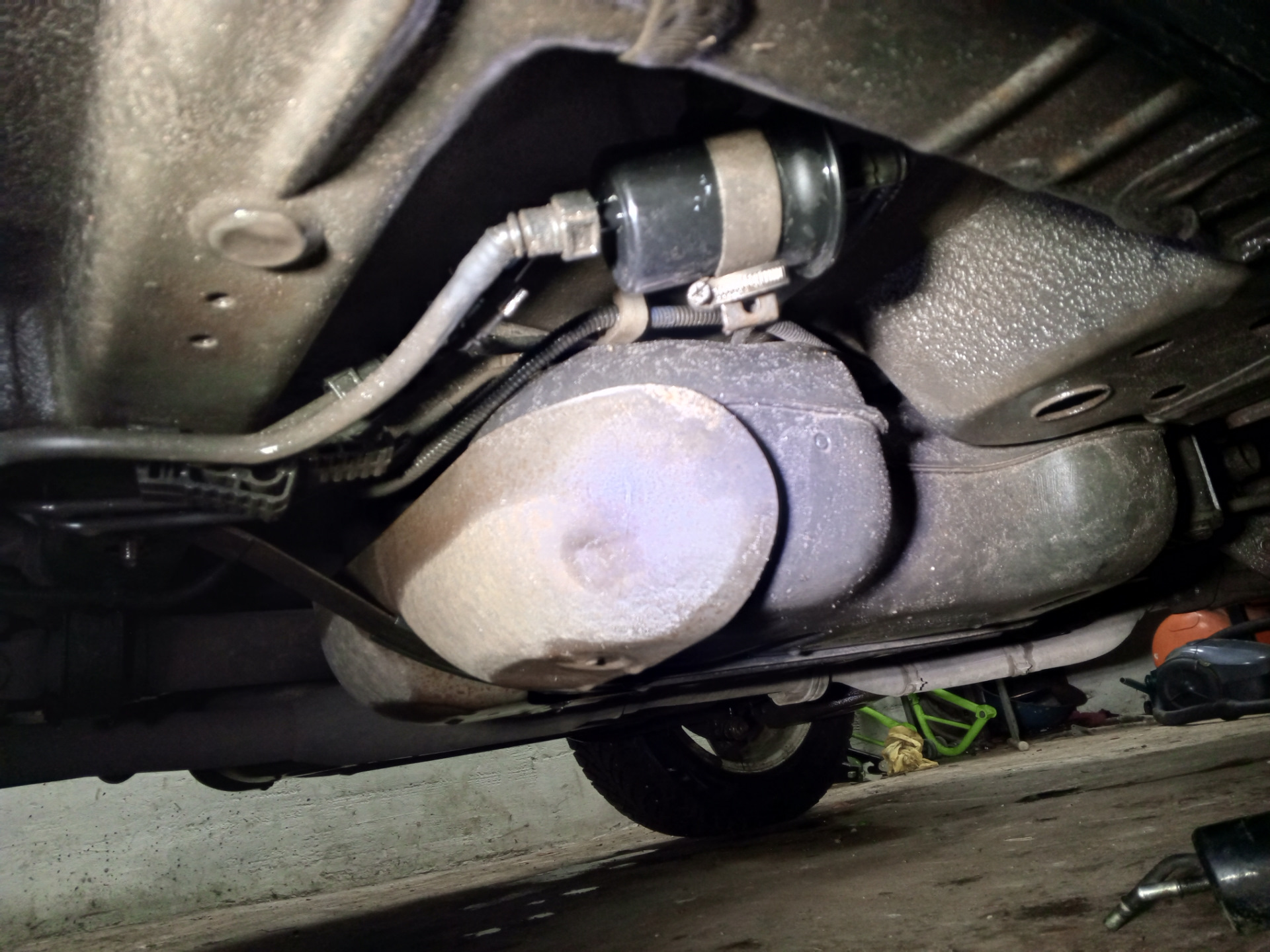

Ну а так же как всегда заменил всю мелочовку это фильтра да топливный фильтр, в прошлый раз не смог поменять потому что он выскакивал из фиксаторов, был другой производитель и вот при очередной замене масла взял тот же который всегда ставил зная что с ним точно проблем не будет.
