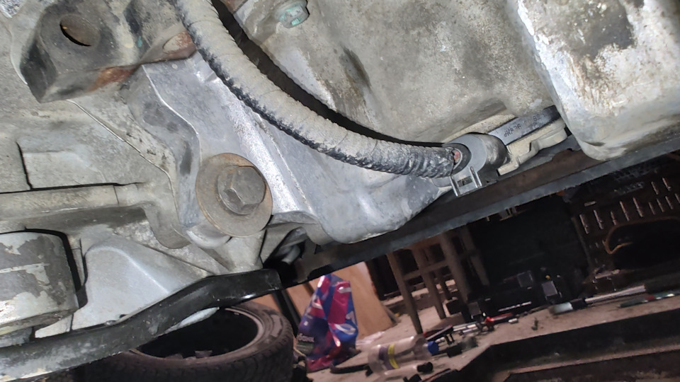

Старый маховик был прикручен через дистанционную шайбу, для dsg говорят не нужна, но я ее поставил для того что бы маховик глубже зашел на шлицы сцепления. Сел примерно на половину. Щиток под маховик оставил от azj, лучше бы не ставил вообще, он малость погнут и слышно легкое трение маховика по щитку. Когда вращал трещеткой коленвал ничего не было слышно. Раскидывать чтоб его снять не стал, как ни-будь в другой раз, не так уж все ужасно. Болты использовал старые которые приехали вместе с маховиком, тянул моментом 80нм и синий герметик. Какой момент реально нужен так и не понял, где-то пишут 70, где-то 110.
Подшипник в коленвал забил подобранной по диаметру головкой, без фанатизма легкими ударами молотка. По болтам колокол совпадает в 4х точках, два в блок и два в поддон. На блоке есть одна направляющая под которую нужно рассверлить отверстие в колоколе коробки. Для пятого болта пересверлил отверстие в ухе поддона

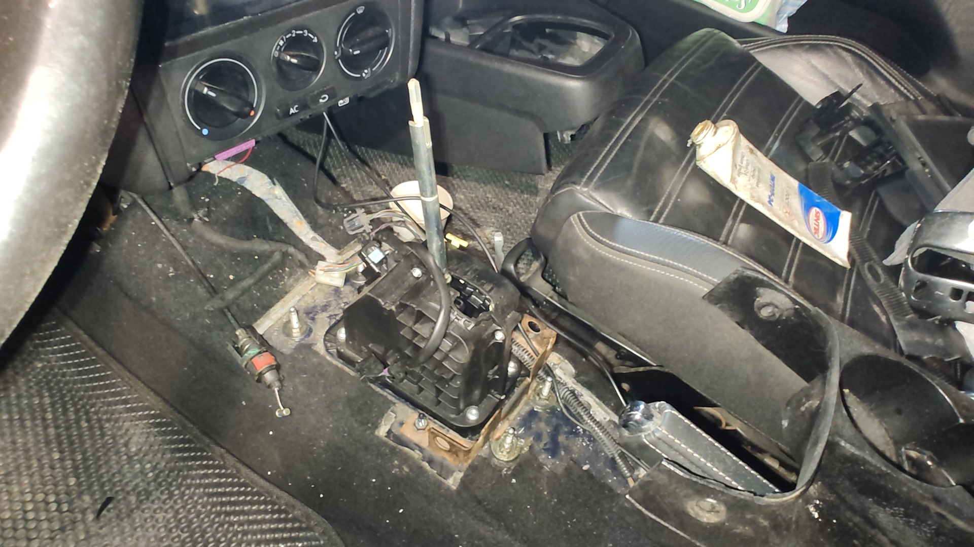

Селектор оказался самым сложным в виду отсутствия ямы, но вполне решаемым. При снятом моторе морда солидно поднимается, еще чуть домкратом и можно приступать.
Болты селектора те которые к мотору попадают в штатные отверстия, а те которые в сторону салона сверлил кузов. После монтажа селектора уперся в то что центральный тоннель не вставить, селектор высокий и не дает одеть его на ручник. Нужно было до установки селектора накинуть его, но снимать селектор в моем случае не вариант. Открутил ручник, надел тоннель и с помощью какой-то матери прикрутил ручник на место.
Подушки левая и правая остались гольфовские, а нижнюю слепил из двух штук. Из подушки 1K0199855N извлекаем сайлентблок с металлической скобой из за которой все и затеяно, я сделал надпилы болгаркой чтоб расколоть алюминий и просто вынуть. На гольфовской выбил старый молотком и тисками запресовал 1К.

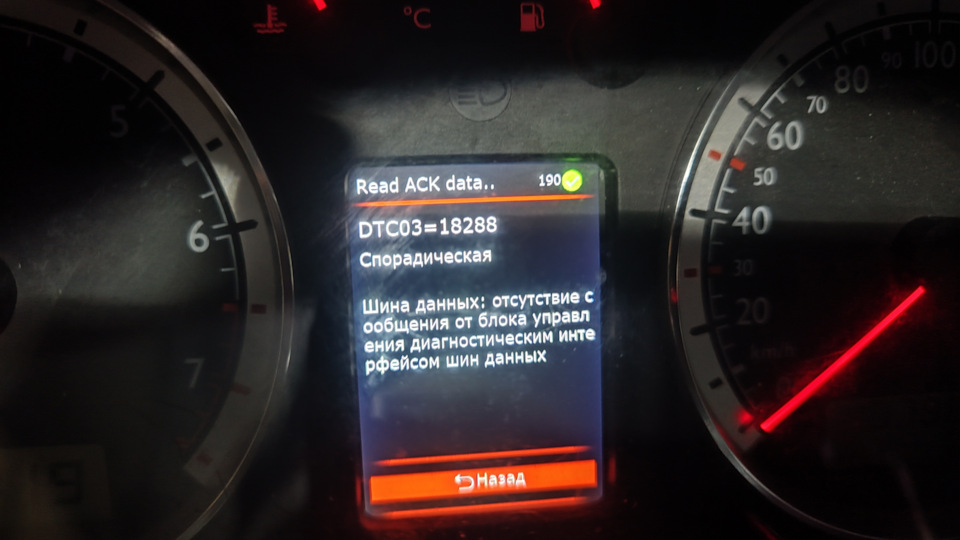

Обычный синий шнурок KKL цепляется за коробку и отлично ее читает. Так же есть легкое подвывание дифа, при переключении вперед назад удара слава богу нет!
Ошибки
Катаясь по городу услышал стук от левого переднего колеса, первое ощущение оторвало стабилизатор. Но все было на месте, это вал привода бил по внешней гранате при проезде неровностей. Забрав в магазине болт, заменил фланец и собрал как положено внешний шрус. Стуки прекратились.
