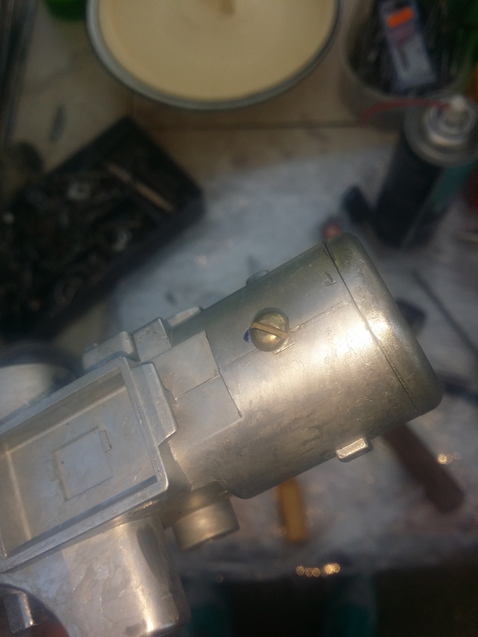

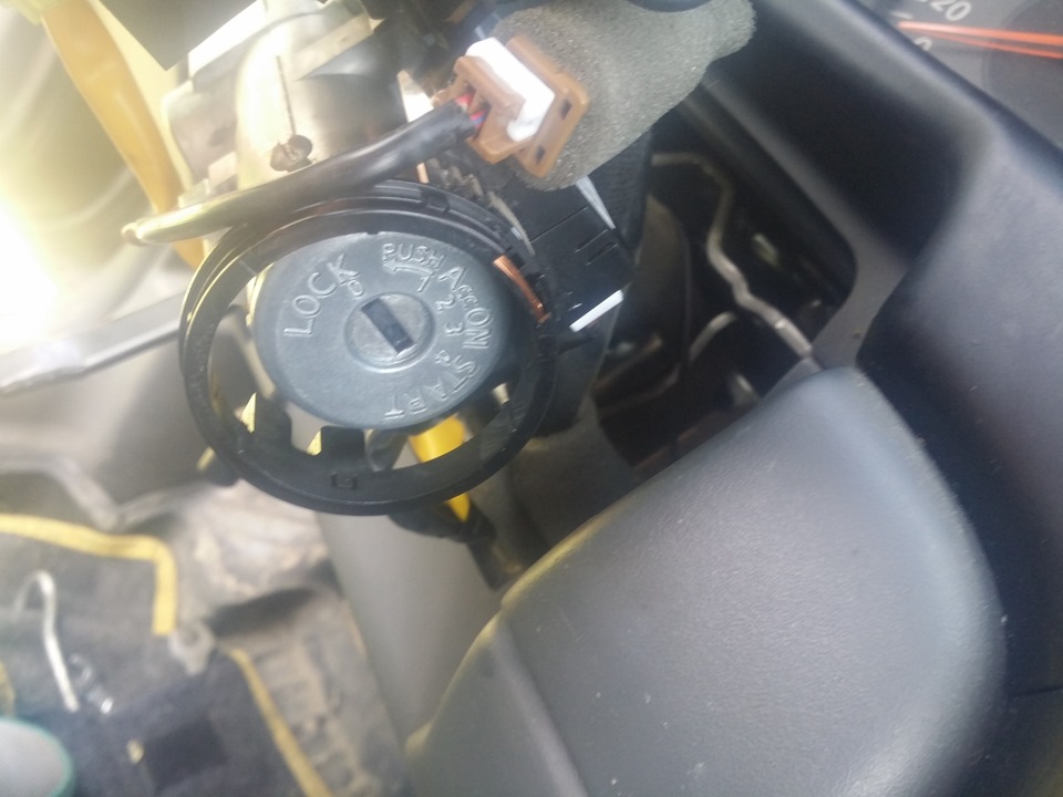

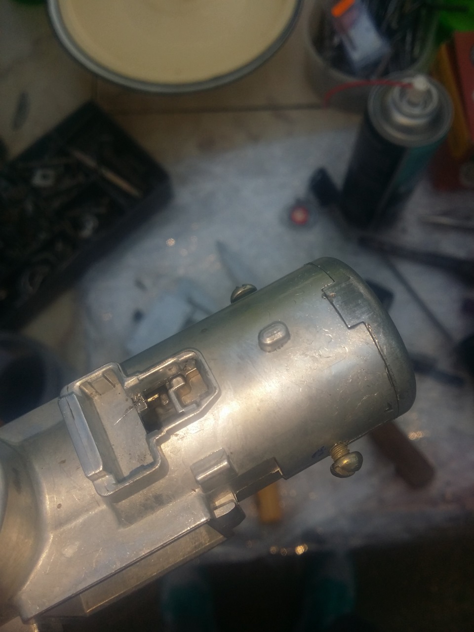

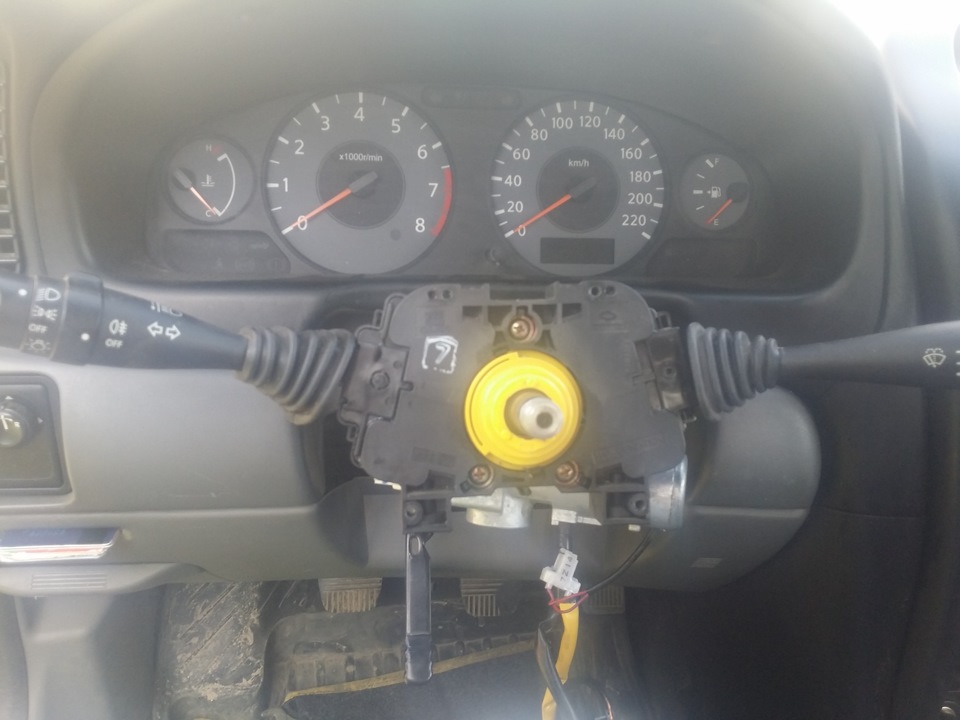

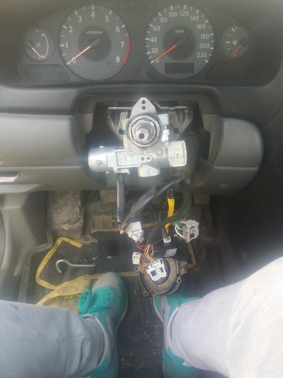

Всем привет. Год назад у меня сломался замок зажигания(Ключ вставлялся, но не поворачивался вообще). Сначала хотел покупать новый замок, но все обдумав решил разобрать старый(все равно терять нечего) и Тут возникает несколько проблем:

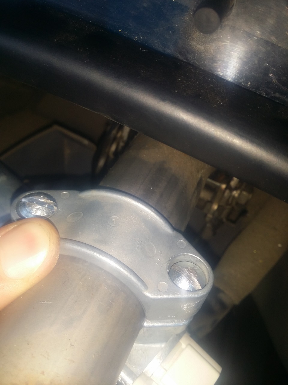

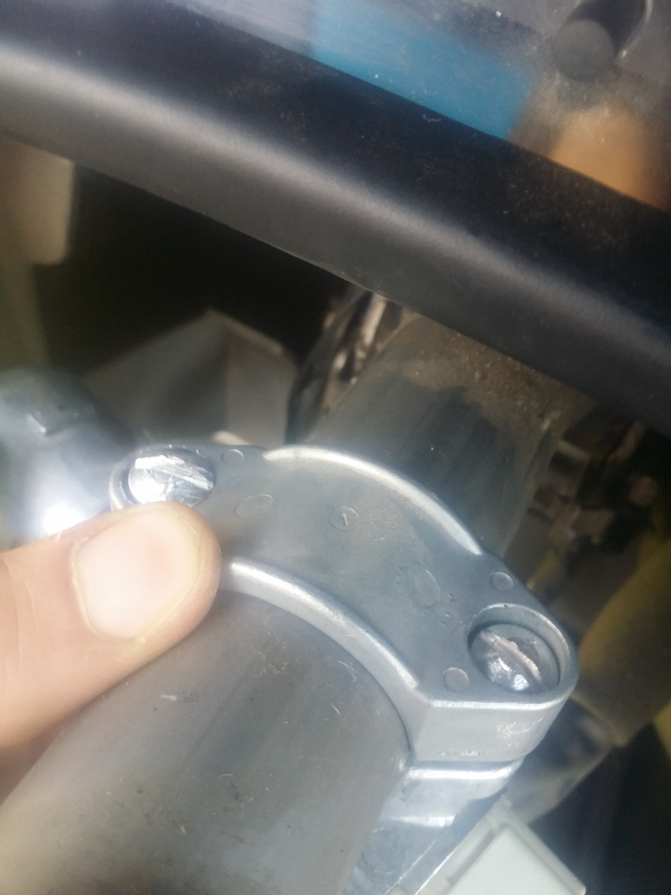

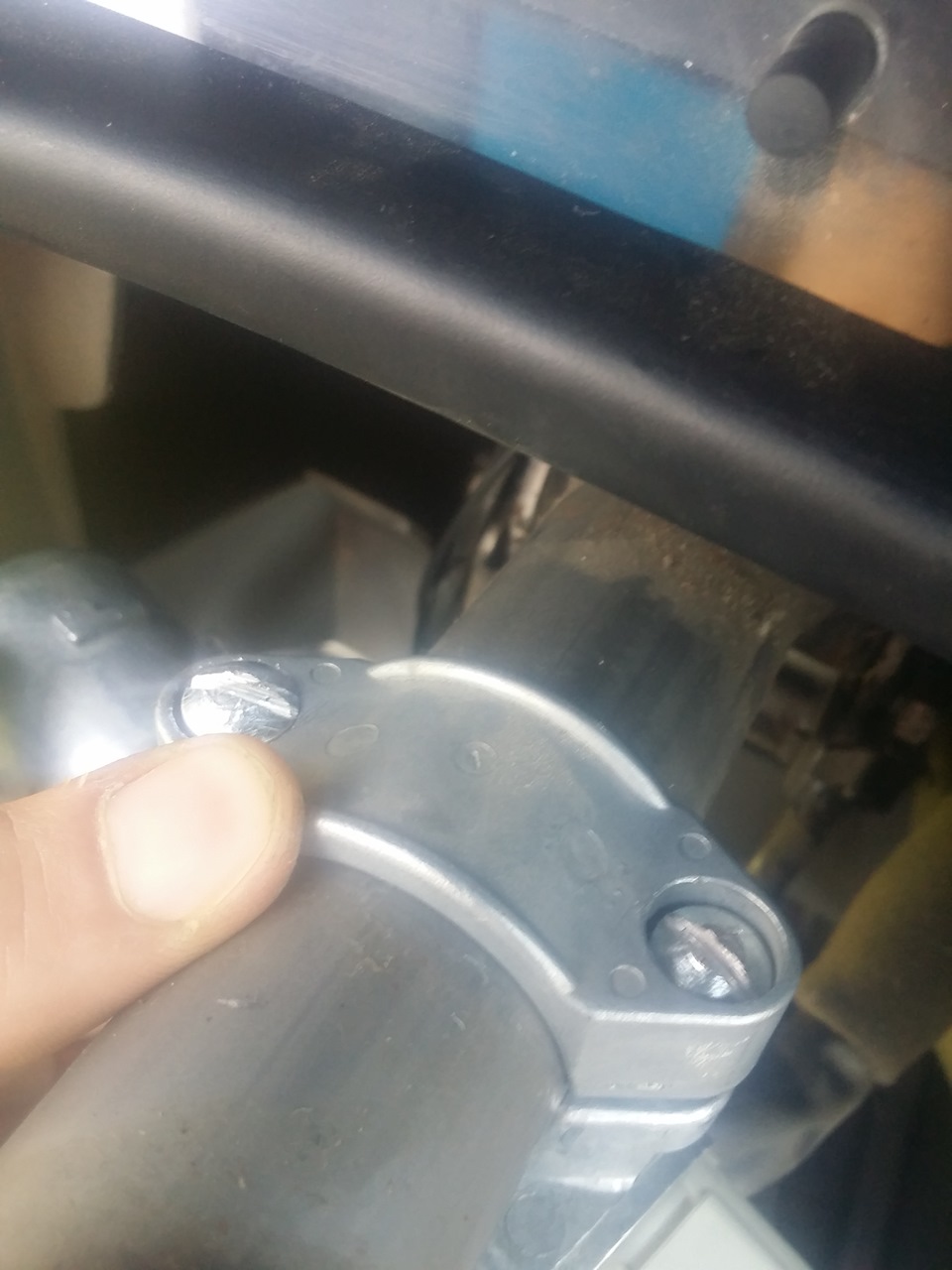

1. Чтобы снять замок надо открутить 2 болта, у которых на шляпке просто нету граней. В итоге я его открутил с зубилом и молотком в руках. Просто берем и аккуратно стучим в сторону откручивания. На все это дело у меня ушел час.
2. Когда я снял замок я понял что он не разборный, и чтобы его разобрать надо высверлить два тоненьких стержня. Они находятся около самой личинки.Так же чтобы вытащить саму личинку, надо повернуть ключ, но ключ то у меня не поворачивается. И спустя тысячу и одну попытку повернуть ключ он поворачивается и замок вылетает.

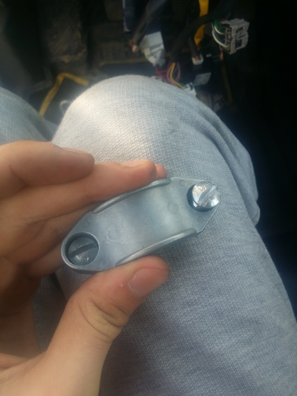

В итоге, разобрав замок, выяснилось, что ключ не поворачивался из за одной ламельки (я так называю те штучки которые выстраиваются в одну линию, не знаю почему я так их называю))))). Чтобы замок заработал надо вытащить нерабочие ламельки. Я вытащил одну и все заработало. Чтобы обратно собрать замок, надо нарезать резьбу и в крутить винты, в отверстия которые мы высверливали. Ну и в итоге, чтобы нормально поставить замок, с помощью болгарки нарезаем на болтах насечки под прямую отвертку.
Все работает уже как год. Если есть вопросы спрашивайте, чем смогу помогу))
