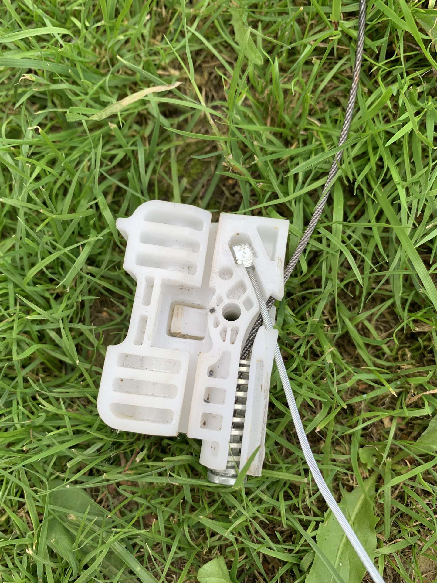

Всем привет. Вот и меня постигла участь прогнившего тросика на водительским стеклоподъемнике. НА носу зима, ковыряться в машине без гаража не комфортно. Отсюда возникает 2 вопроса:
1) Подойдет ли стеклоподъемник от С5 на ДС (визуально они похожи и доступны по цене на рынке);
2) Кто-нибудь менял тросик самостоятельно? Как успехи, может кто-нибудь может помочь в этом вопросе?

Тоже менял сам, ничего сложного, поймешь по ходу
Менял с водительской стороны. Покупал велосипедный тросик. Он с одной стороны уже был заклепан. Немного подточил заклепку и она отлично залетела в паз кронштейна пластикового. На другом конце тросика придется чем-то заклепывать. Но сложного ничего нет. Сам механизм снимается не сложно. Главное натяжку тросика соблюсти. Там он натягивается очень сильно. До самого сжатия пружинки. Я сначала не дотянул, стекло в итоге закрывалось наперекос немного. Пришлось повторно снимать и подтягивать. И главное ролики промыть и разработать. Я wd шкой промывал и смазывал потом литиевой смазкой. Трос рвет именно из-за клина роликов. Тоже делается элементарно. Делал в 21 году, до сих пор все четко работает.
Спасибо за наглядную фотку. Буду пробовать.

Сложно сказать, визуально как будто нет. Из форумов пишут, что тросик около 2 метров должен быть. Наиболее похож механизм от с5. Вот только не знаю подойдет или нет
Заказывал с Польши. Не помню даже через какой сайт. За 2 недели пришел стеклоподъёмник . А две недели ездил с палкой в двери, чтобы стекло держалось) я читал форумы так же, шерстил. В итоге только оригинал, либо наматывать обычный трос от велосипеда самостоятельно. Кулибины делали так.

Покупал правый механизм, снимал с него тросик с ставил вместо порванного на левый
