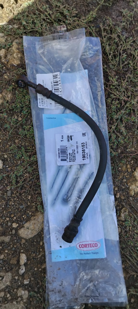

Тормозные шланги…Менять или не менять? Меняю.
Так как все регламентные сроки прошли дважды-я решился на замену. Как никак шлангам 14 лет, а год назад отъехал в мир иной шланг сцепления, есть смысл задуматься.
Как показал беглый опрос автовладельцев, все дружно сказали-А нахрена их менять-они же целые? Плюс минус и мастера там же.
Я решил-затем что мне так спокойнее.
Не знаю зачем я купил разные задние шланги, наверное слишком долго изучал тему )
По сути они одинаковые. Куплены задние Corteco 19036153 и 19036152-этот дешевле.
ELRING 108006 Прокладка 10 X 16 X 1 CU A медная (мин. 10 шт.)
Передние оригинал купил, вроде бы.
Оригинальные номера:
Шланг тормозной задний левый:HYUNDAI | KIA 587371H300
Шланг тормозной задний правый:HYUNDAI | KIA 587371H500
Шланг тормозной передний левый:HYUNDAI | KIA 587321M000
Шланг тормозной передний правый: HYUNDAI | KIA 587311M000
На перед хорошей замены не нашел. Сначала попробовал заказать оригу у себя на работе-пришли с внутр.рынка Китая-хрен пойми что за шланги, вернул.
Попытка номер два в АвтоТо-похожи на настоящие, но это не 100%
Без зажимного ключа даже не пытайтесь, грани слижите обязательно. Потому заказан СЕРВИС КЛЮЧ 77759 Прокачка тормозов 9х11х2
То что нужен 11-й было неожиданно, т.к. 8 и 10 у меня был разрезной для тормозов, но сняв колесо понял, что промахнулся.
Задние поменял очень легко.
Передние то же проблем не возникло, все открутилось легко.
Прокачиваем тормоза, все готово.
