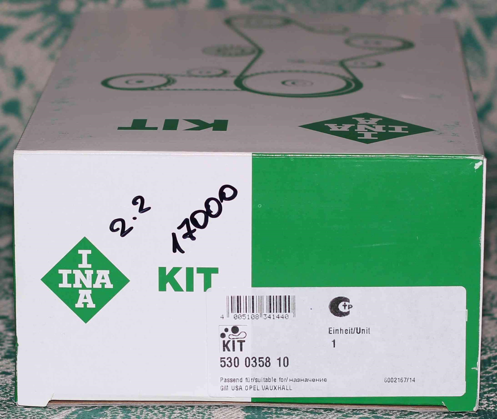

В общем ничего особенного просто отчёт по работе.
Перед снятим ремня поставил свои метки… больше доверяю своим )
Всё легко снялось и установилось обратно, прокрутил полностью на оборот ремня, ничего не заклинило начал натягивать ролик и тут я растерялся… натянул по метке всё как в мануале но потом когда начинаешь вращать всё сбивается, пару раз натягивал ослаблял пытаясь разобраться но тщетно да и устал, в общем ослабил ремень и опять натянул по метке NEW. завёл полёт нормальный.

🙋♂️ натяжной ролик по часовой или против часовой натягивать ? И как правильно натянуть ?
давно было, сейчас могу ошибиться.
почитай мануалы на фронтеру

Артикулы не остались? нормально ходят?
evgeniykmd
Бегают до сих пор
А обязательно весь комплект менять, ролики, ремень? Или можно только ремень. Конечно понимаю что на всякий случай, но может там эти ролики проверить как то можно…
Меняют скопом что бы забыть о этом узле до следующей замены ремня, сюда же ещё можно приурочить замену помпы я к примеру не менял. Ролики проверяй как подшипник обыкновенный. если не люфтит то пусть крутится… можно пыльник окуратно снять и натолкать смазки если родной не осталось
спасибо, да старый хозяин менял год назад, плюс я год езжу, в общей сложности тысяч 30-40 км прошла, вот и спрашиваю на всяк случай
