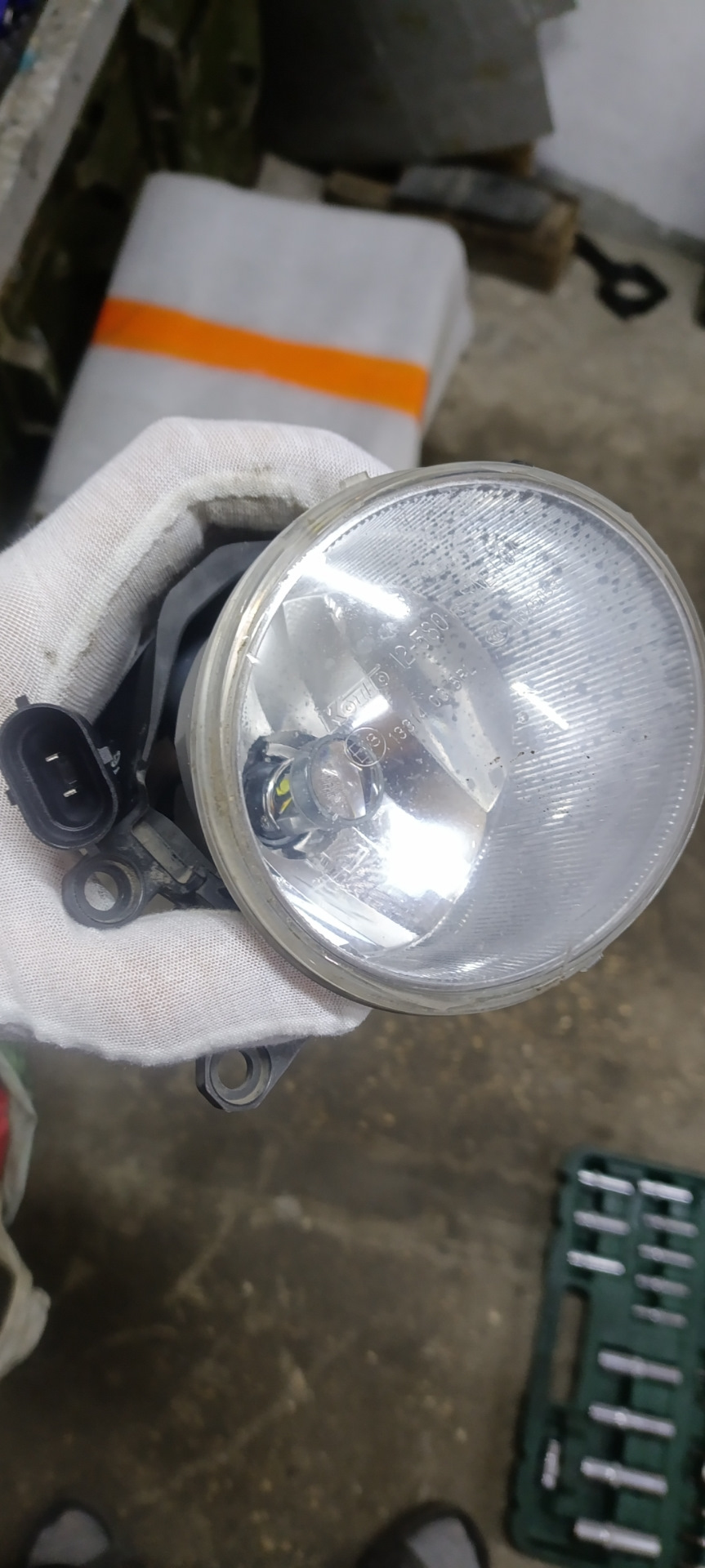

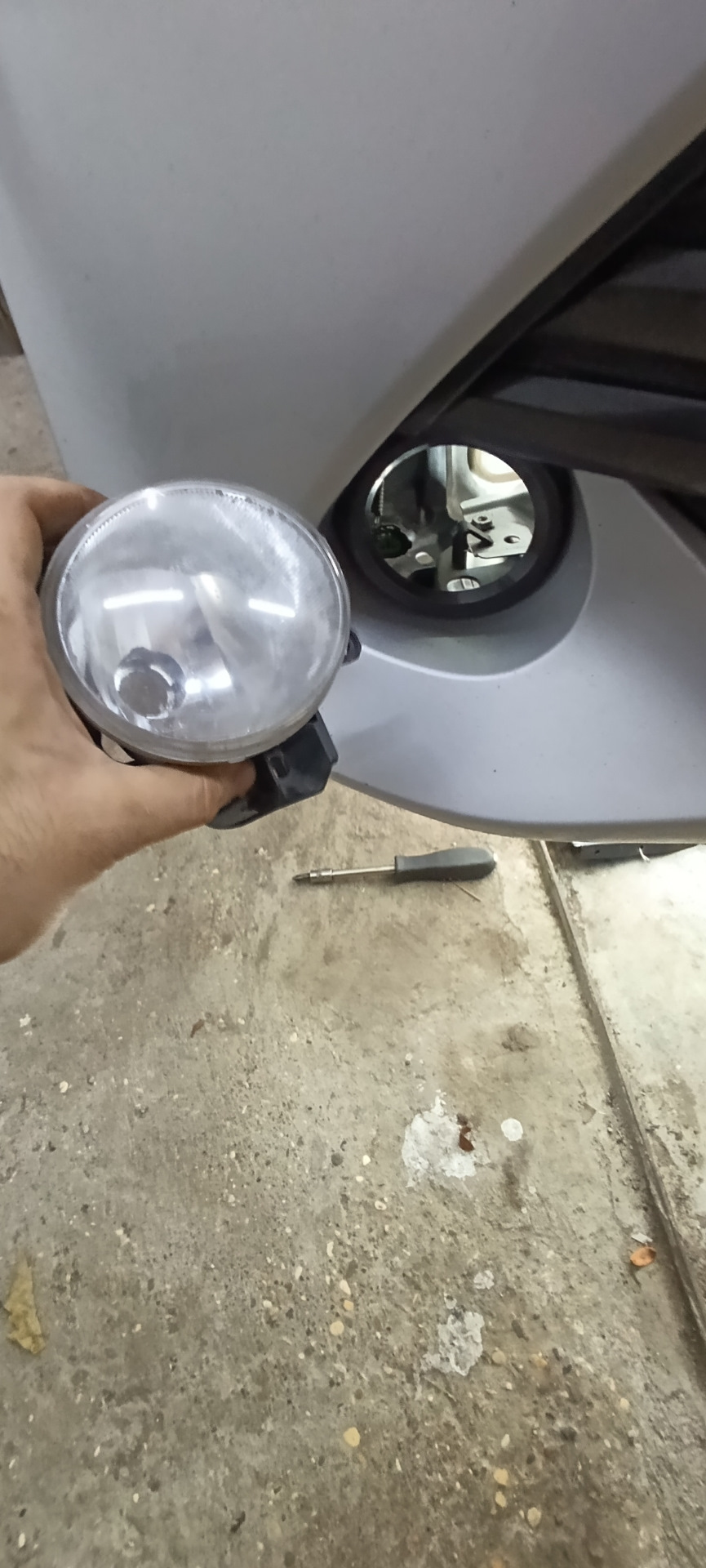

Были приобретены лед лампы
Светодиодные h11 LED H8 H9 H16 лампы н11 лед автомобильные мини линзы
ozon.ru/t/pm7YWW1
В комплекте были перчатки
Далее повторяем с второй
Более года не было ламп, руки никак не доходили. Будем тестировать эти лампы. Радует светотеневая граница, не будем слепить втручку. С другой стороны попадаются "тузики" сварщики, им пожалуй отдельный котел с чертями

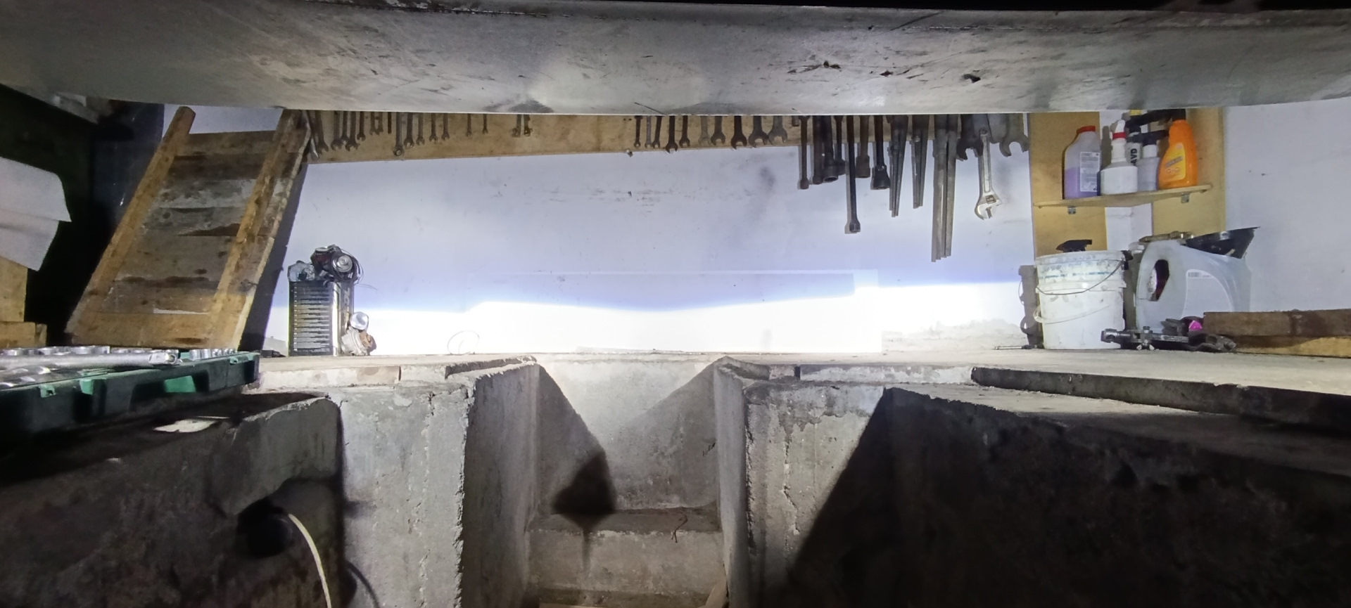

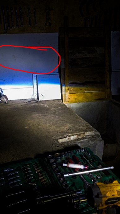

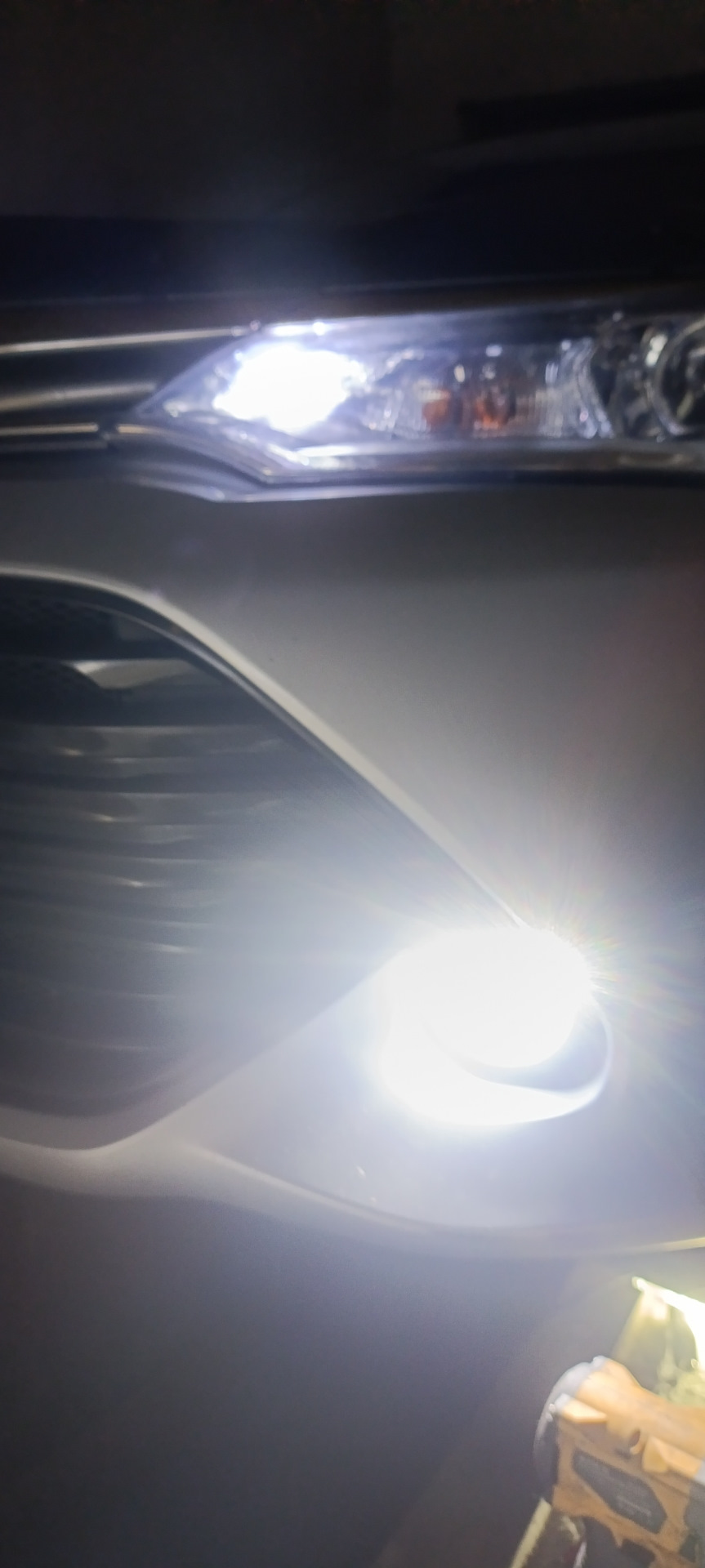

Попадаются "люди" которые не умеют разговаривать, задавать вопросы, вести беседы. Ответа на такое сообщение нет, и быть не может. Рассуждать дорого значит лучше подобно приматам (себестоимость айфона порядка 70-90$ ценник продаж 700-1100$ считайте накрутку ) в статье приложено достаточно фотографий которые позволяют наблюдать светотеневая граница не слепит, а значит пучек света не освещает встречный транспорт. Для наглядности приложу фотографию с других авто вучек света который не имеет границ
Просил же без оправданий. Да еще и комментарии трете. Зачем-то вы про айфоны написали, что к чему. Я не поленился и уменьшил яркость вашей фотографии. Даже на тесте у вас видно пучок который будет всех слепить. Так будет всегда, если пихать источники света непредназначенные для рефлекторной фары в эту самую фару.
Любые комментарии это оправдание? Вижу хоть разговор нормальный пошел. Если просмтреть последовательность фотографии пучек света про который вы говорите это светодиодная лампа габарит(с Японии не менял) в статье есть фотография просмотрите повторно. Пример про ценности товара описано для ясности что «дешевое» это относительно чего то. Данные лампы не дешевые и выполнены качественно сравнивая с другими. В характеристиках товара указано что можно монтировать в птф. Будите оправдываться (мяч на вашей стороне)?

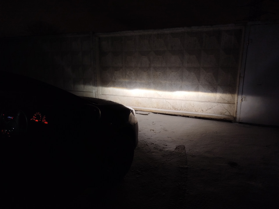

Глянул ваш БЖ, вы сделали правильный свет по ГОСТу 👍🏻 сделайте фото стг в темноте у стены? Или может быть есть в архиве?😉
В полной темноте у меня нет возможности сделать фото. Видна четкая СТГ без всяких пятен засвета и две полоски выше СТГ это подсветка знаков в линзе.
Да точно так же у вас стена будет светиться в полной темноте. Как и у меня на заводском би лэд- или с завода колхоз ставят?
Специально для вас сделал фото. Не светится стена. Только по центру, что естественно, так как стекло немного рассеивает, да и грязное оно.
🤣 не светится, да это стекло просто, ой да оно ещё грязное 🤣

Вот фото моей фары в темноте, световой пучек строго вперед светит. Теперь сравните со своим фото, где от вашей дорогой лампочки за 1000 рублей, рефлектор на 360 градусов отражает свет.
У меня заводской би лед. Я тут комментатор, а не автор поста.
У вас тоже есть засветы, меньше, но есть, и у меня тоже есть, так что не грейте голову себе и другим 😁 как были сварщики, так они и останутся, хоть что тут пиши))
