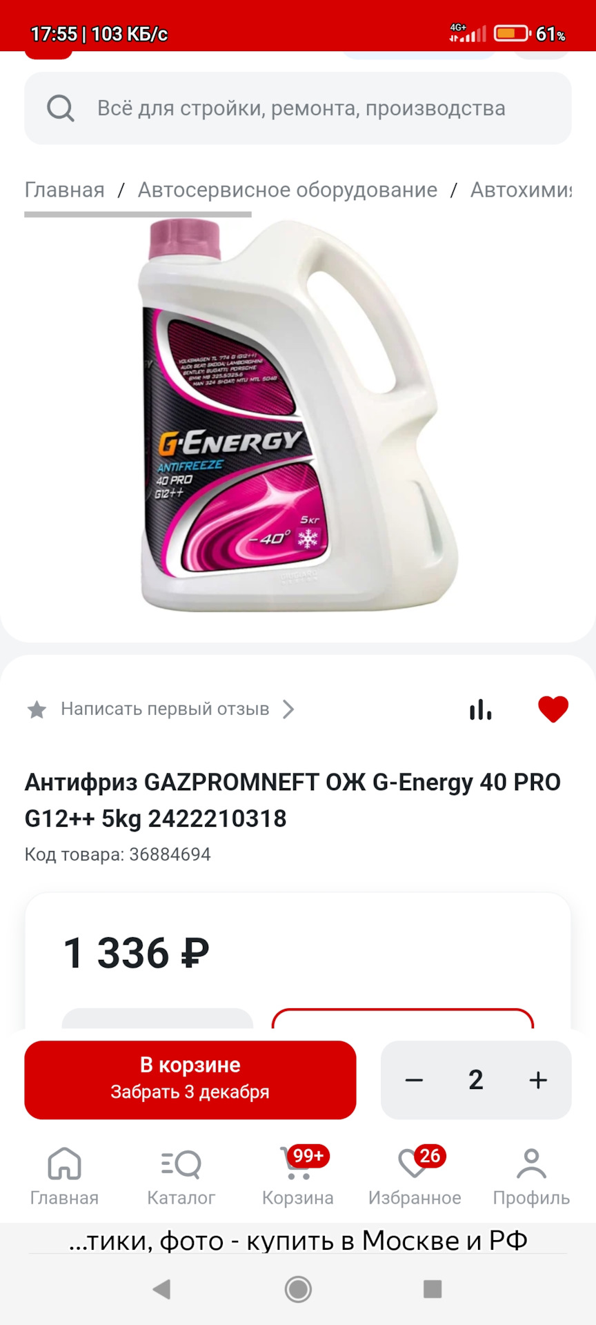

Какой антифриз залил, я за допуски?
Типо g12 или 13 ?
13 тый

G13 не берите! От него vag отказался

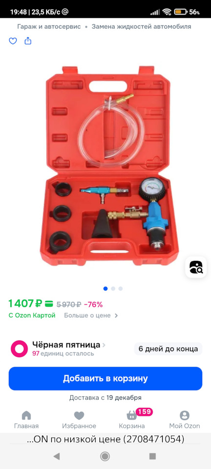

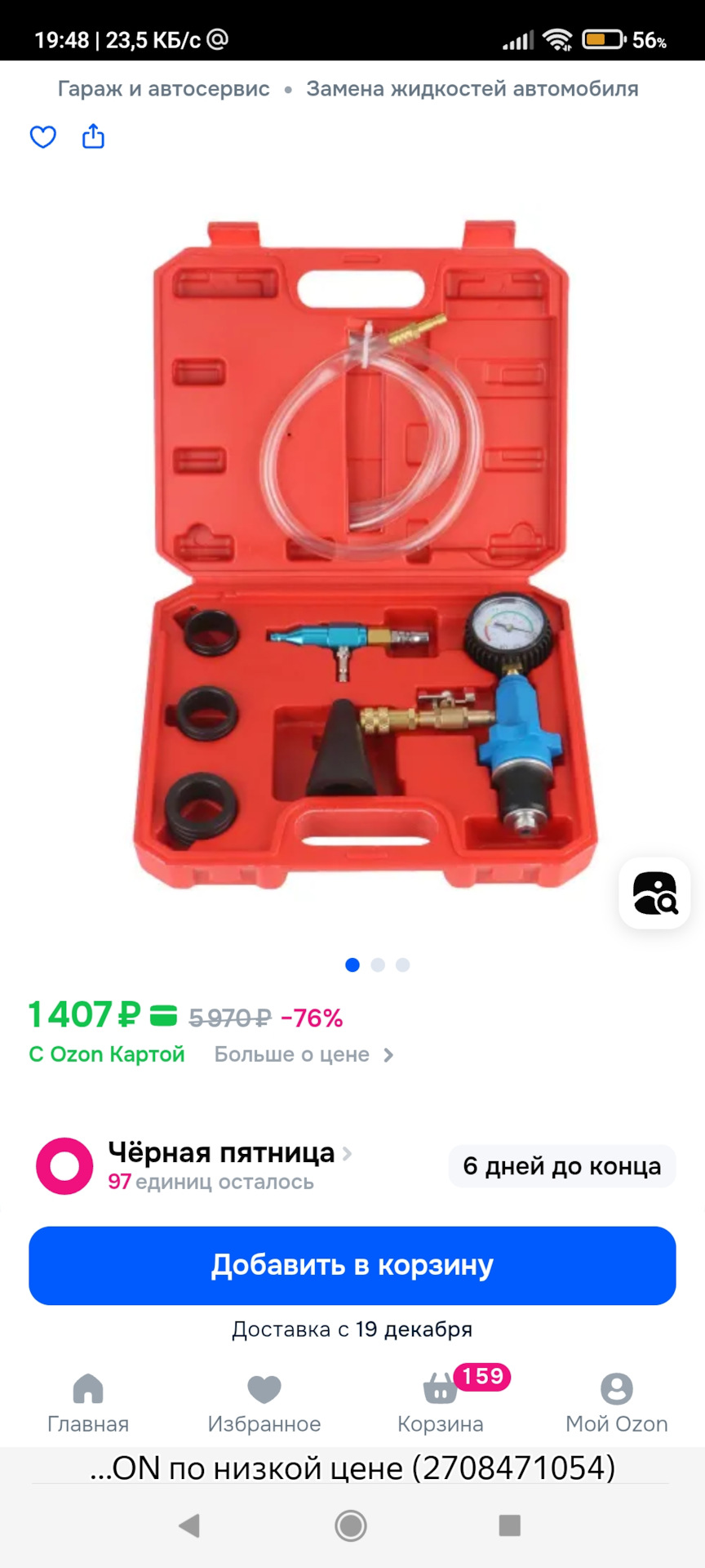

Хотел сам в гараже поменять, продуть есть чем. А вот вакуума нету чтоб задавить.
www.ozon.ru/product/instr…urce=yandex_serp_products
Есть компрессор в гараже?
Если да, то купи такой аппарат! Цена отличная и работает на ура))
