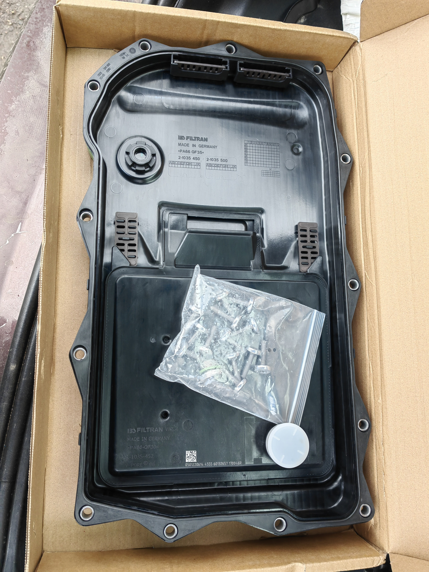

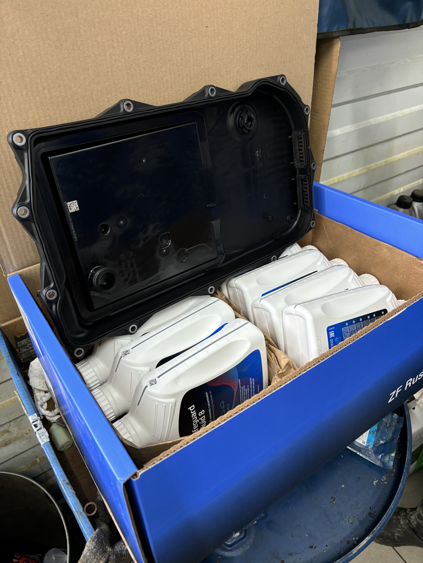

2. Замена масла в коробке со сменой на оригинальный фильтр поддона АКПП:
Производитель рекомендует никогда не менять масло в АКПП. Масло залито на всю жизнь авто. Я решился поменять.
Вообщем и целом, мастер сначала все смазал, раскрутил все болты, слил масло, выкачал его.
Далее снял поддон. Цвет масла виден на фото. После чего заменен фильтр вместе с поддоном и залито оригинальное масло ZF.

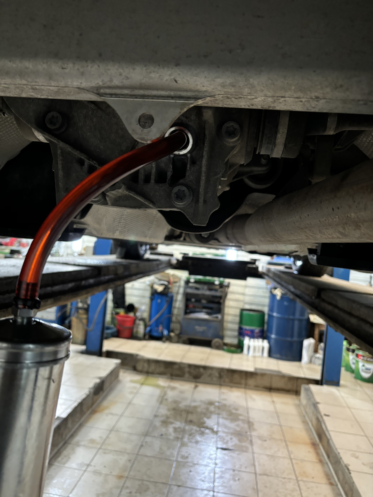

3. Замена масла в редукторе:
Замена масла в заднем редукторе BMW G31 с задним приводом — важная процедура для поддержания работоспособности трансмиссии. Задний редуктор передаёт крутящий момент от трансмиссии к колёсам, и его своевременная смазка продлевает срок службы агрегата
Производитель BMW не регламентирует замену масла в редукторе, заявляя о жидкости «на весь срок службы». Однако на практике масло теряет вязкость и смазывающие свойства, а продукты износа (металлическая пыль, стружка) накапливаются. Это может привести к шуму, вибрациям, люфтам или более серьёзным поломкам.
В заднем редукторе BMW G31 нет сливного отверстия. Для замены масла требуется установка с вакуумным отсосом. С помощью гибких трубок откачивается весь объём старой жидкости, после чего заливается новая.
Объем заливки масла 1 литр.

Как часто менять масло в заднем редукторе?
И обязательно ли менять поддон акпп, разве родной повторно уже не вклеить?
Родной не вклеить. Так сделано с завода.
Масло в редукторе надо менять каждые 60к, если хотите долго ездить на своем авто)
Цена за поддон акпп))

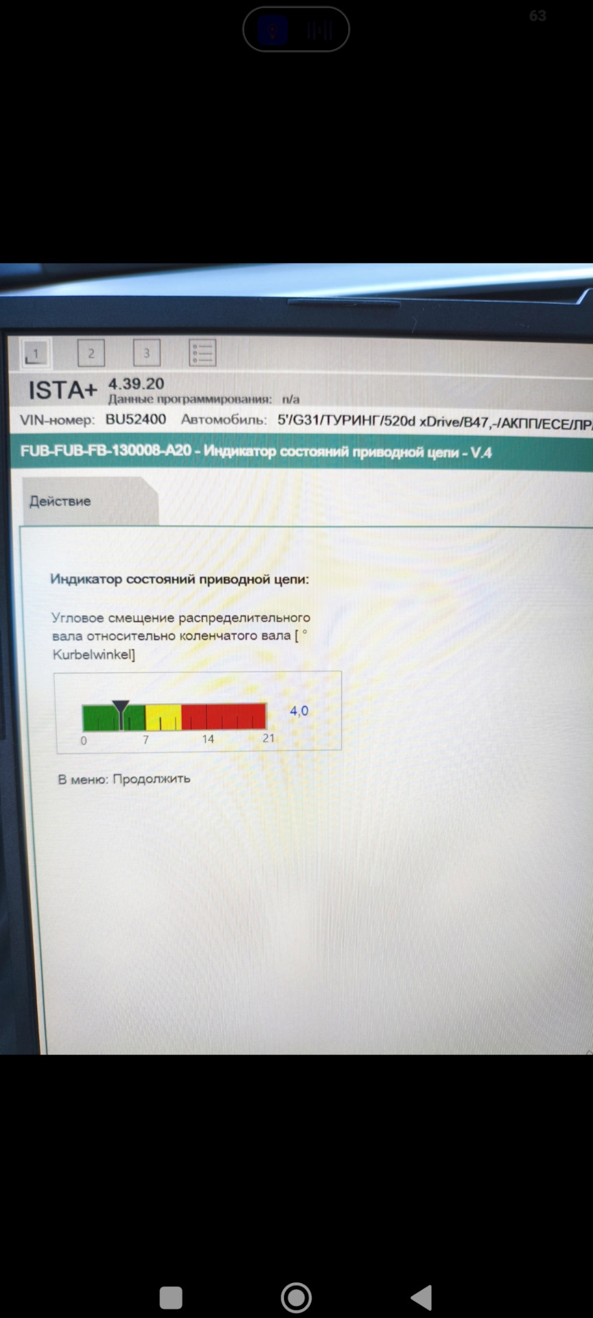

Что по цепям? Их можно посмотреть через Ista. У меня пробег 234000км
Полезно и удобно))
Edward-80
Подскажите, пожалуйста, где найти в программе проверку цепи? Искал, не могу найти
В Iste в поиске пишите приводная цепь, находит список совпадений, открываете ABL
Спасибо, попробую найти )
Масло в акпп на весь срок службы авто не значит что на всю его жизнь. Там есть такой небольшой нюанс, что это срок жизни у первого владельца в европе
