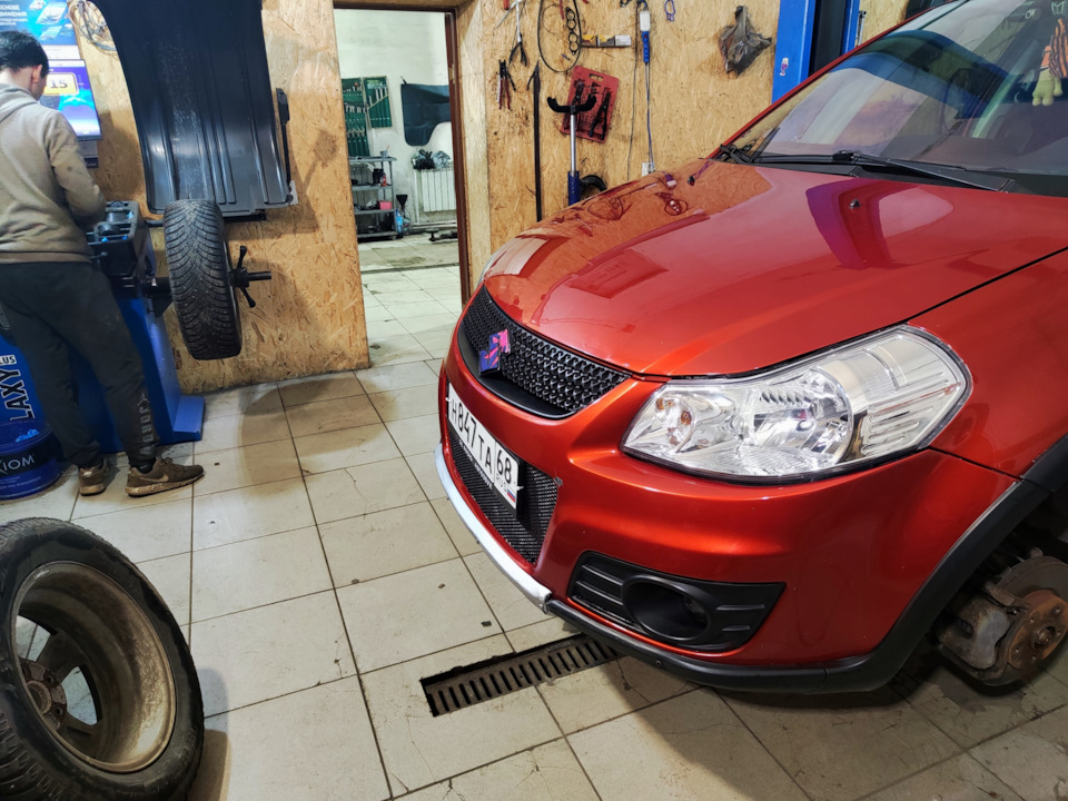

Балансировка колёс 🛞💨
Первым этапом проводим проверку балансировки зимнего комплекта колёс:
Почему это важно?
Балансировка колёс:
1⃣ Устраняет вибрацию на руле и кузове при дви/жении;
2⃣ Снижает износ шин и элементов подвески;
3⃣ Повышает комфорт и безопасность езды.
Ладно у меня зимняя резина на втором комплекте литых дисков, грубо говоря я проверяю балансировку, потому что даже потерянные шипы нарушают баланс, но когда переобуваем диски с летней резины на зимнию, то это крайне обязательно! После смены резины дисбаланс почти неизбежен: шины имеют разную массу, а грузы с прошлого сезона могут отвалиться. Без балансировки уже на скорости 60–80 км/ч появятся неприятные толчки.

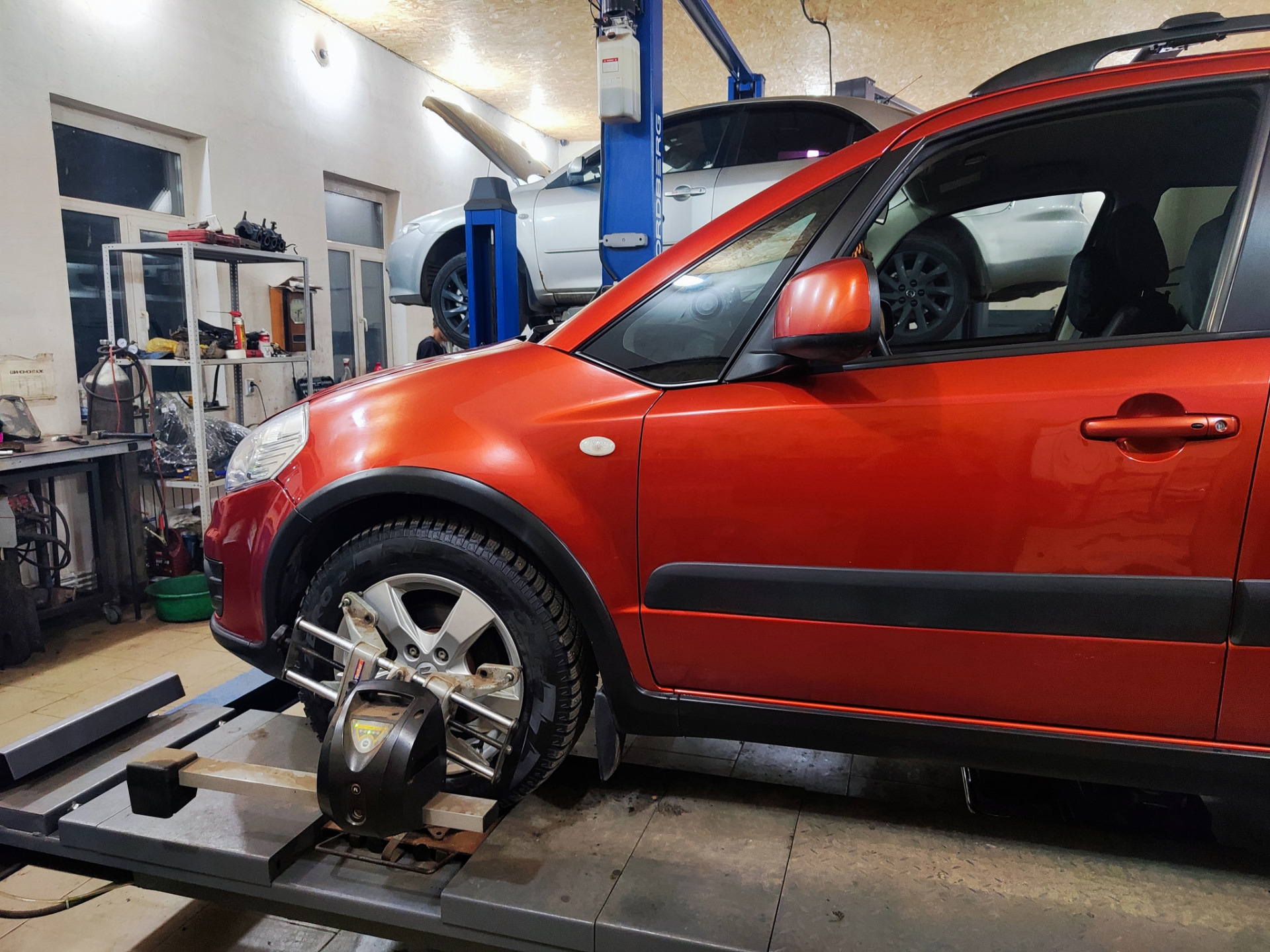

Развал‑схождение 🛠
Вторым этапом, когда зимний комплект отбалансирован и установлен на авто, мы проводим проверку углов установки колёс:
1⃣ Обеспечивает предсказуемую управляемость автомобиля;
2⃣ Предотвращает неравномерный износ шин;
3⃣ Сохраняет курсовую устойчивость на прямой и в поворотах.
При смене резины углы могут сбиться из‑за разницы в профиле шин или износа элементов подвески. Даже небольшое отклонение приводит к «уводу» машины в сторону и повышенному расходу топлива.
Балансировка и развал‑схождение — не «допы» для выкачивания денег, а необходимые процедуры для безопасной и комфортной езды. Потратьте время и средства сейчас, чтобы избежать дорогих ремонтов и рисков на дороге позже. Это чисто моя рекомендация, я не навязываю своё мнение.

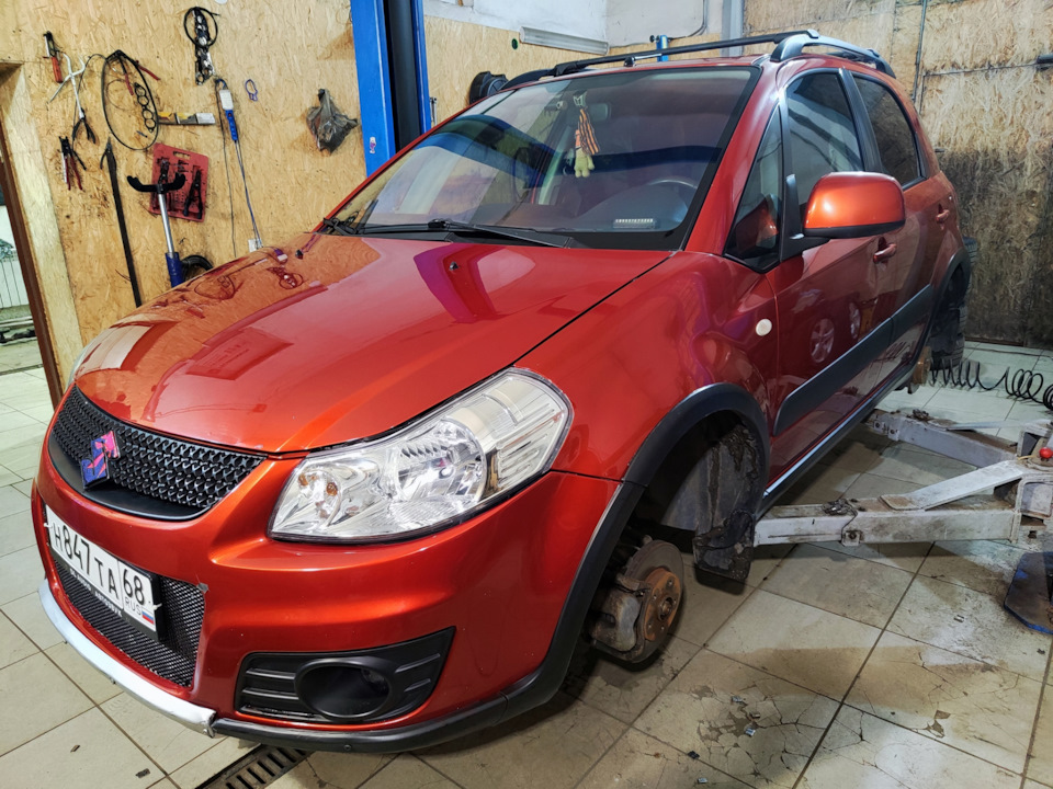

В этот раз я был в новом для меня СТО и я крайне придирчив, молодое поколение про таких как я говорят "душнила" 😄 но вроде работ по обслуживанию меня полностью устроила, всё сделали аккуратно: ступицу (посадочное место диска) зачистили, графитовой смазкой побрызгали, направляющие для установки диска ставили… короче молодцы всё делали аккуратно и я с довольным лицом уехал "шкрыбыхая" шипами на зимней резине 😃
Но моя радость была недолгой… Для очередной задумки, о которой расскажу позже в новом посте, мне было необходимо снять поочерёдно все колёса и каково было моё удивление, когда я своим ключом не смог открутить болты 😡🤬
Вообщем ситуация получилась такая, болты были закручены в превышением нужного момента затяжки и только использую трубу как насадку на свой балонный ключ, сделать более длинный рычаг, я смог открутить болты, пришлось изрядно поднапрячься. В итоге перекручивал все болты на колёсах с правильной затяжкой.

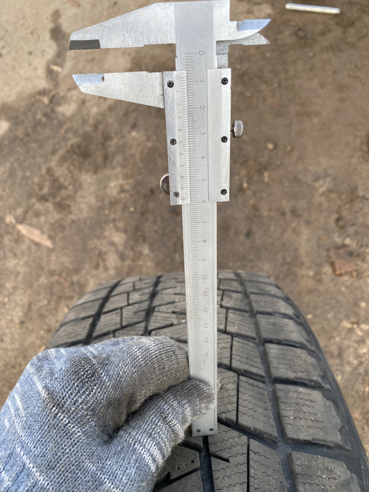

Про динамометрический ключ и правильную затяжку, полностью поддерживаю.👍 А вот по поводу балансировки и сход/ развала, нет. Возможно из-за того, что у нас разные машины, поясню. У меня колеса размером 265/50R19 и зима и лето. Оба комплекта на дисках. Зимние шины- липучки. Одно колесо в сборе весит 35кг. В багажник влезает только 2 колеса. Чтобы отвезти колеса на балансировку, надо два раза ехать на шинку, занимать очередь, терять время. Сход/ развал надо делать, когда меняешь узлы и детали подвески, рычаги, сайлентблоки, шаровые опоры, рулевые тяги. Или по причине увода машины в сторону, криво выставлен руль, неравномерный износ резины. Если этого ничего нет, то и нет необходимости в регулировки схождения и развала.
Ну и итог, у меня личный пробег на автомобиле 160т.км. Сход/ развал ни разу не делал. Руль стоит ровно, машину никуда не тянет. Резина зимняя имеет равномерный износ и остаток протектора 8мм. Летние шины первый раз поменял этим летом с остатком протектора 4мм. Поменял, потому что поймал кусок арматуры диаметром 1см. Балансировку делаю только после ремонта покрышки, когда ставлю латку. Никакой вибрации и биения нет. Как-то так. Считаю ваши заморочки излишними, но это тоже мое мнение, никому его не навязываю
Наверное если бы мне такие баллоны приходилось таскать и по несколько раз кататься их перевозить, я бы не заморачивался так сильно. Ну а в целом конечно, когда проводилась работа с подвеской или уже явно требуется проверка, например уводит в сторону, тогда едем на сход развал, с этим полностью согласен
