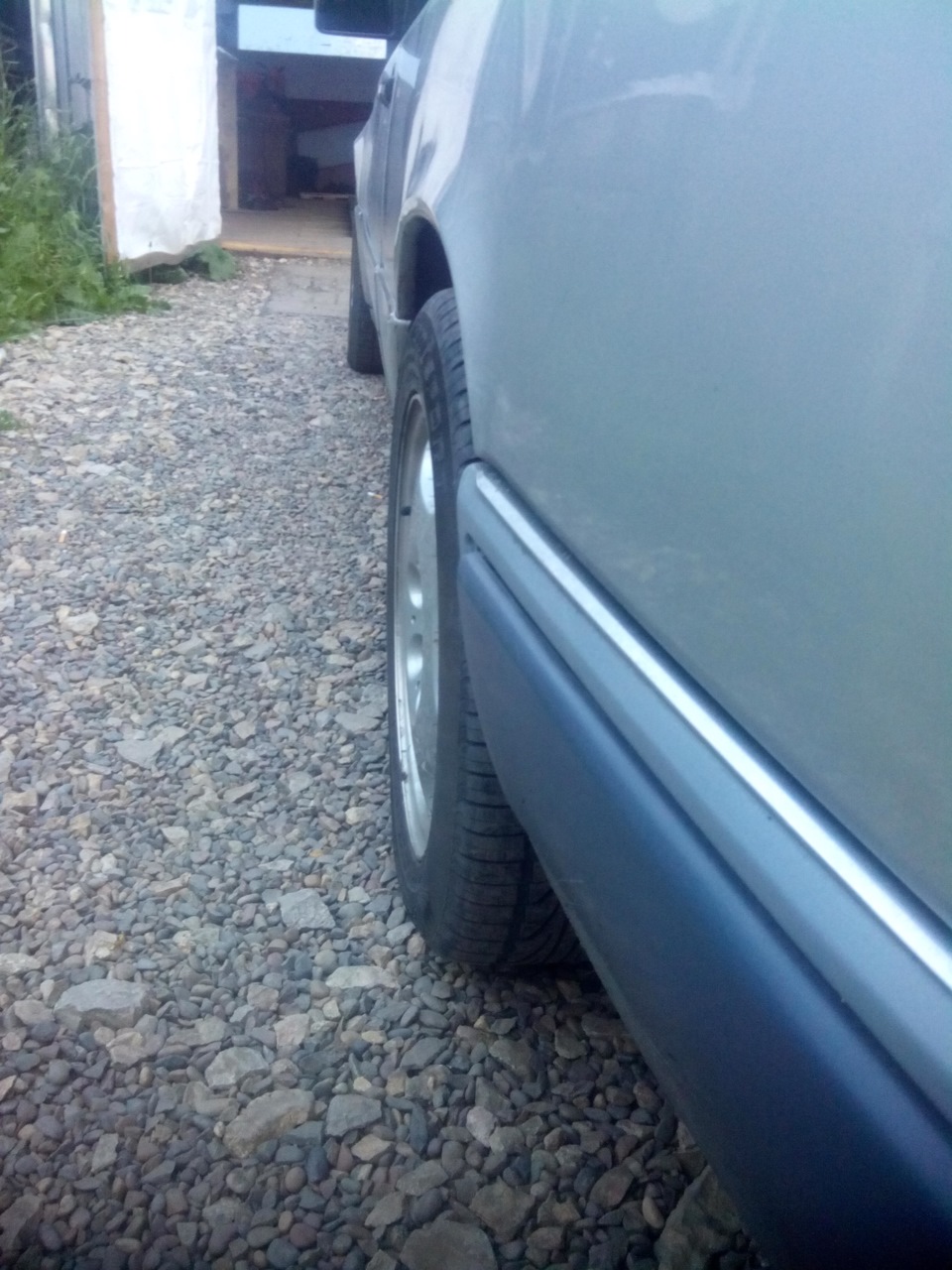

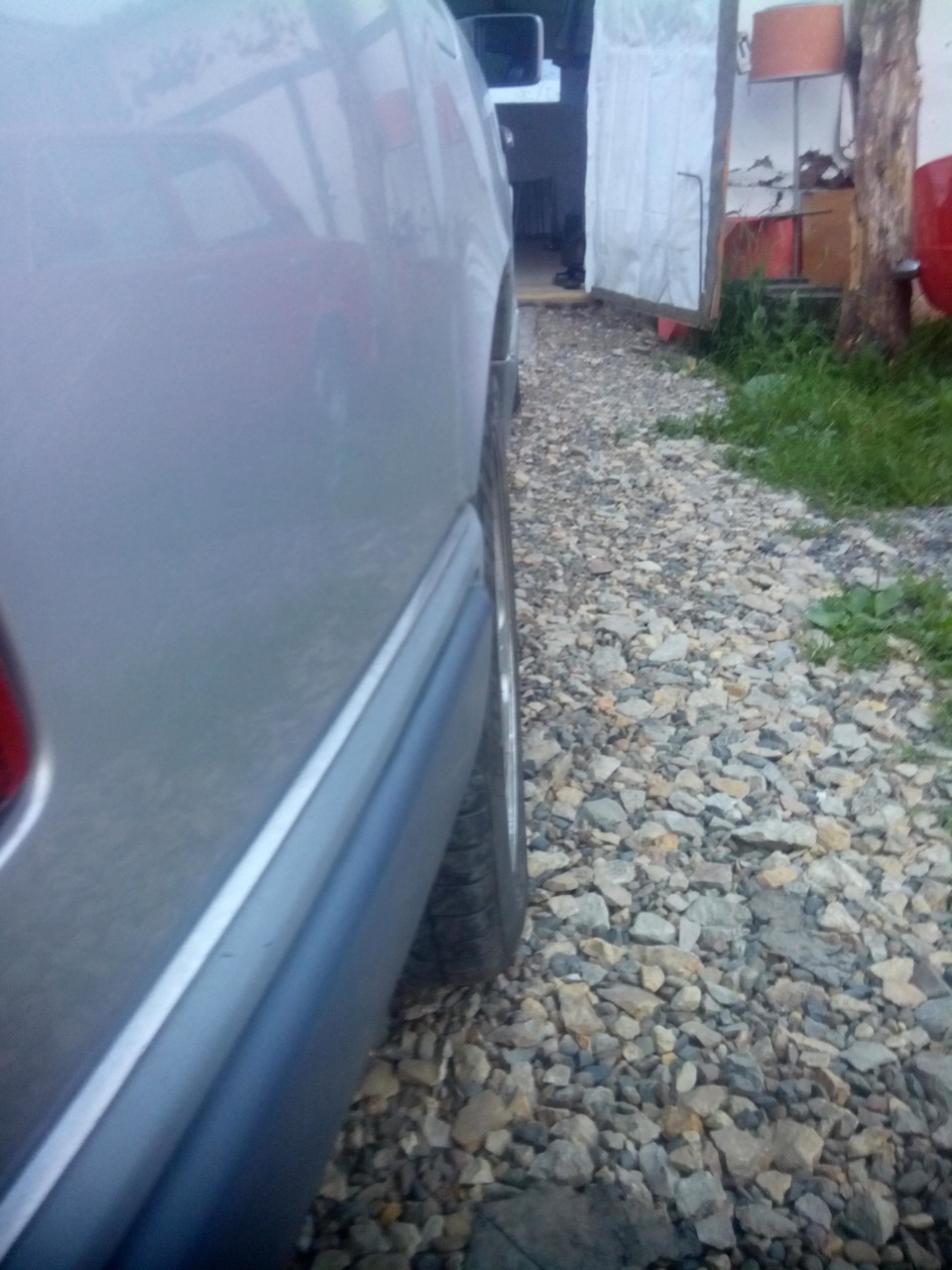

В дополнение к первой записи…на днях поменял плавающие салентблоки и внутренние салентблоки нижних рычагов, результат нулевой! теперь вообще кажется что верхняя часть левого колеса выпирает а правое колесо завалено.
Я себе тоже решиль поменять развальный тягу и купил вайхоп заменил и поехали на развал сказали что одна сторана норм а сдругой 0.5 см не достает ну короче они оба пошел в магазин замерять новые тяги оригинал тяги 8см а вайхоп 7.5 см вот и все
перелопатил кучу инфы, нашел что только на ранешних моделях были возможны подобные регулировки, на моем нет, все отверстия круглые, если уши крепления того рычага который по ссылке овальные и шайбы со смещенным центром для перемещения рычага в овальном отверстии, то все остальные места соедения рычагов как к подрамнику так и к ступице не возможно отрегулировать!
Если это твой случай тогда доделывать работу по замене сайлентов подрамника, смотреть ровность амотризаторов, и на крайний случай ехать на геометрию кузова.
Ну вот на олдмерине видел в продаже самодельные развальные, если неполучится с саленблоками крепления подрамника то буду думать дальше, просто вот смотрю я сзади, меряю всяко разно и такое ощущение что колёса задние вот так \\ стоят (вид сзади)
Он со временем прогибается если он еще немецкий и в нем менялись сайлентблоки А сам рычаг не менялся от этого верхняя часть колеса немного вовнутрь а нижняя нормально если сзади посмотреть колеса в виде домика от крыши

Привет, так же проблемы с задним развалом?
Один ровный другой завален?
Привет, визуально вроде выровнял, на развал не ездил еще. Поменял ступицы в сборе.
Это от верхнего большого рычага
что с ним межет быть не так? хороший, в идеальном состоянии.
