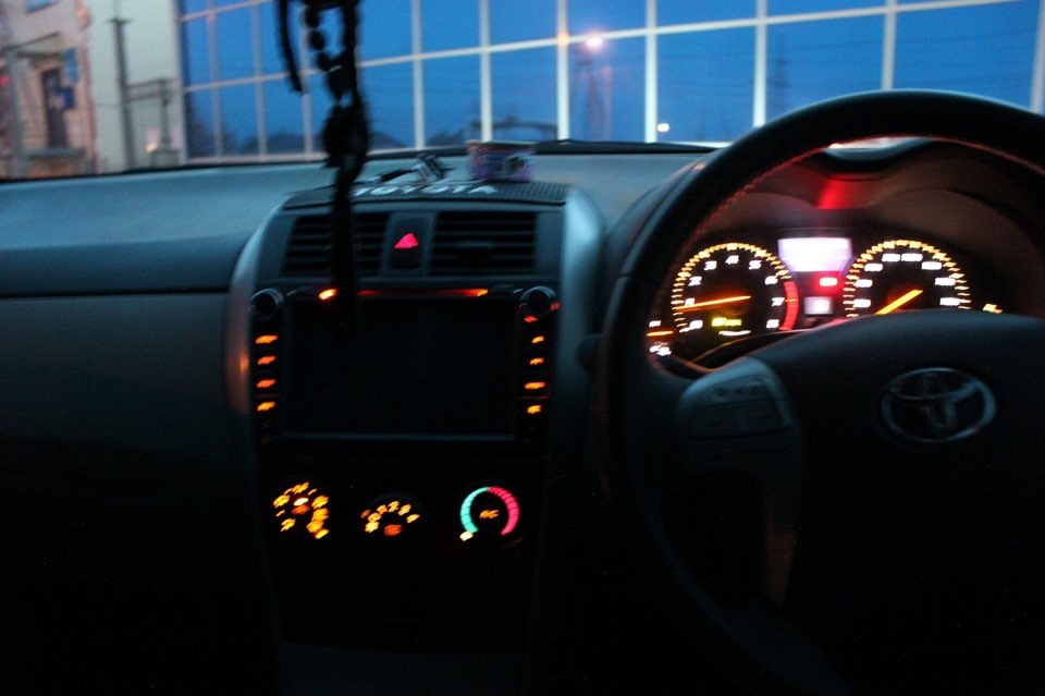

шлейф бывает 2х видов: минимальный и максимальный( со всеми пинами) максимальный стоит на полторашечных ракисах так как там есть лепестки подрулевые. Я с ракиса брал за 300р
У камри/премок/аксио бывают подрулевые разве?
у камри/премок/аксио нет а у ракиса да, а шлейфы на ракисах/аксио/филдерах одинаковые. www.drive2.ru/l/4479630/
Вот это интересно.
на филдеры/аксио можно поставить лепестки и круиз ток на 1.8, на 1.5 люди пробовали, не получилось: на коробе нет возможности в ручную переключать, а круиз потому что нет в мозгах такой возможности
Впринцепи, мне нужна только левая часть. Звук +\- и трек вперед/назад т.к. на левой стороне у меня управление кк, а у меня он ручной. Есть конечно в перспективе вшить туда автомат, но это не близко, может зимой.
А по круиз контролю. нужная штука для трассы, а на трассы я суюсь на другом авто…
Как то так.
Опечатка на левой звук, на правой печка.
а печку не получится на кнопки запитать, на наших климатах нет разъема для управления с кнопок на руле, если ток блок климата с камрюхи какнить вкорячить в панель:)
Вот это грустная новость))) ну да хрен с ним)) остается только рабочая левая часть? т.е. Любой шлейф уже подходит?:))))
да шлейф любой подойдет, с моими фотками сравни, штекер от кнопок если такой же то бери с ракиса не раздумывая

Ищи любой от тойоты, главное, чтобы соответствующее количество пинов было. Подходит от камри 40, премио, алиона и т.п. У меня стоит от камри.
Ищу от камри, на аллионах помоему нет столько кнопок :/
На Japankar.ru посмотри там полно было и цены от 1000₽
