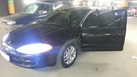

Друзья всем доброго времени суток! Сегодня заехал на сход развал, так как что то стало тянуть в право и руль кривой стал! Итог!приговорили тяги и наконечники! Кто нибудь менял их сам? Тяжело? И кто как покупал? Ремкомплекты, или тяги в сборе!

Можно еще распорку между стойками снять, чтобы удобнее подлезть. Меняются не сложнее, чем в ВАЗ-2109
Тяги если не кривые-не меняй
Купи ремкомплект, в тяги сайлентблоки, болты и шайбы там
А наконечники просто менять
А как сами тяги снимаются?!
На рейке, по болту на каждую тягу
Как раз в ремкомплекте эти болты, сайлентблоки и шайбы
Я имел ввиду подлезть к ним можно?! Спец инструмент не нужен?
Вроде бы не нужен
Впуск от фильтра до дросселя снимаешь и видеть сразу за двигателем на рейке болты и тяги
Ремкомплекты на тяги продаются, наконечники под замену.
