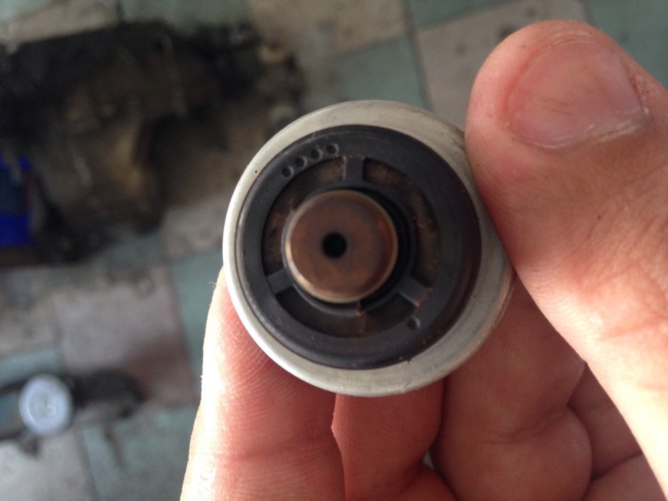

Решился на регулятор топлива на 4 bara ! Был на днях на разборке и так между словом спросил а есть ли от ауди он с ходу есть я сколько 500р я не долго думая взял! Процесс съема прост приехал домой подождал пока машина. Остынет отключил шланг который идет на регулятор вытащил зашелку которая держит сам регулятор и аккуратно стал вытаскивать вверх ( лучше перекрыть тряпкой) так как там давление то немного Бенза потекло! Сбор в обратном порядке ! Ну скажу так машина намного быстрее и шустрее стала ! Да и как видно на фото на моем старом там где сетка треснуто было пластмасс !

Это можно делать без калибровки прошивки?!
Видимо да ! Когда читал у других нечего об этом не писали
Это не показатель))
Я думаю что прошивать после этого не обязательно
на R32 ставили такой
Ну по номеру когда смотришь показывает только ауди а так понятно сто и подходят и читал что ставили на r32
Реально разница ощутилась? И с какого мотора?
От ауди а4 1.8 турбо да очень бодро стало разница есть !
Надо поискать и попробовать…
Может просто мой был не исправен а этот целый
А, ну тоже как вариант.

А так почувствовал что намного лучше
