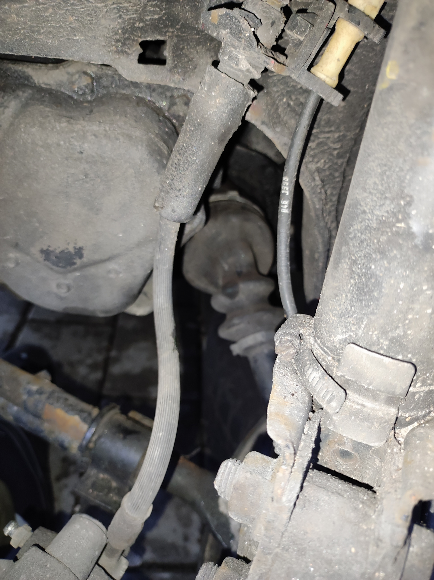

Здравствуйте уважаемые товарищи однокорсовцы, таки менял пыльник внешнего левого(со стороны руля) ШРУСа, и таки хотел вытащить полуось что бы проще было работать, и таки пересталася)))

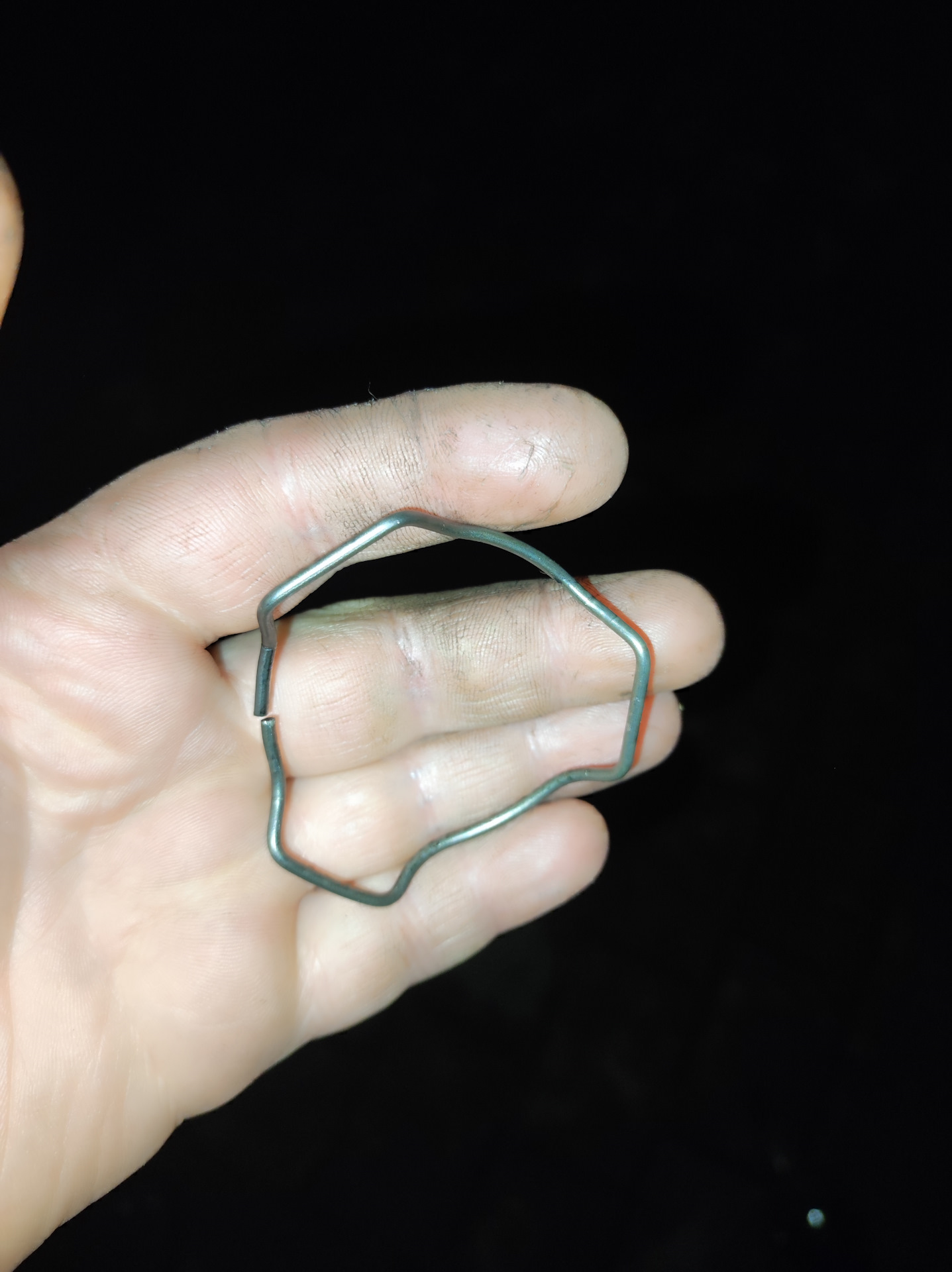

ШРУС развалился прямо в пыльнике, ещё немного дёрнул и он вылетел.

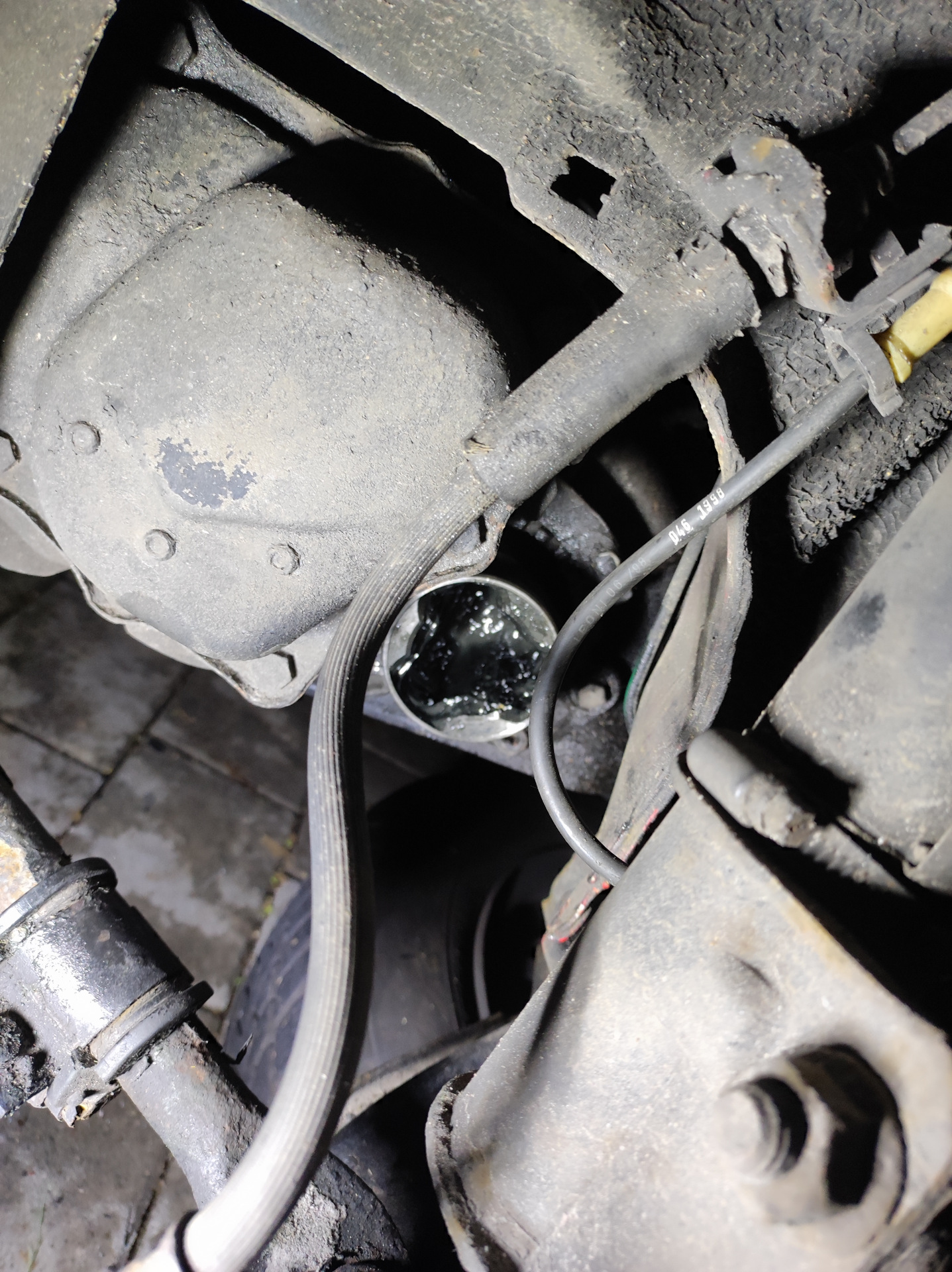

Таки не получилось вытащить стакан из коробки, как я не дёргал и не психовал. Странно, обычно когда я психую то все получается, а тут почему-то не
Было принято решение собрать все как есть, таки заснул трипоид в стакан, защелкнул пружину и надел пыльник.
Км 50 проехал, все вроде огонь.
Такие дела.

Монтажкой или отверткой между корпусом коробки и шрусом ковырнуть надо было
Я пытался, крутил, на нейтралке, на первой, на второй-4-5, на задней даже.
Так часа два и сдался
Я три раза снимал полуось и все выходило сразу, а этот раз что-то не
