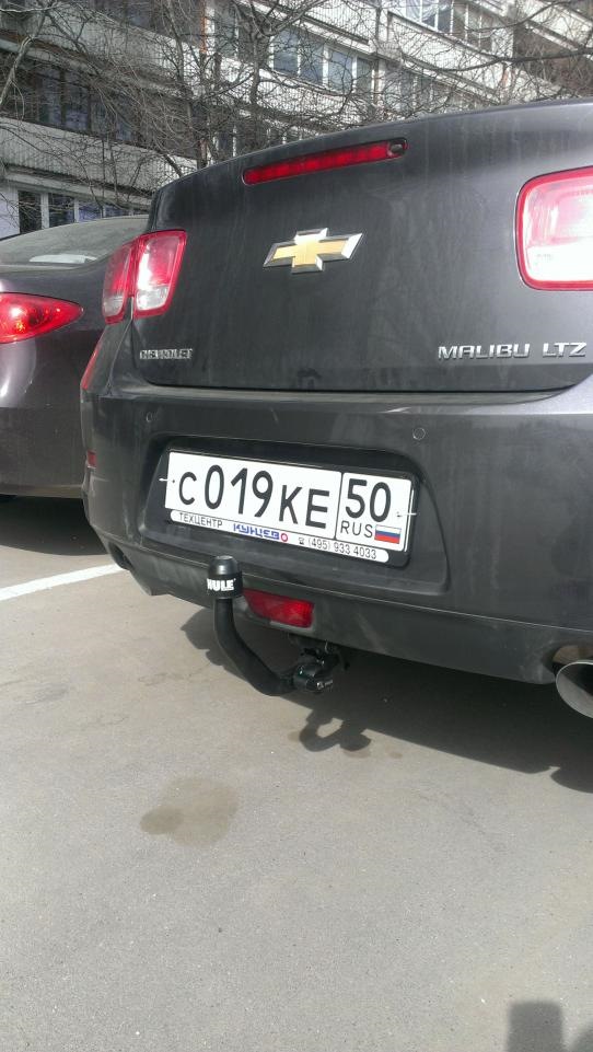

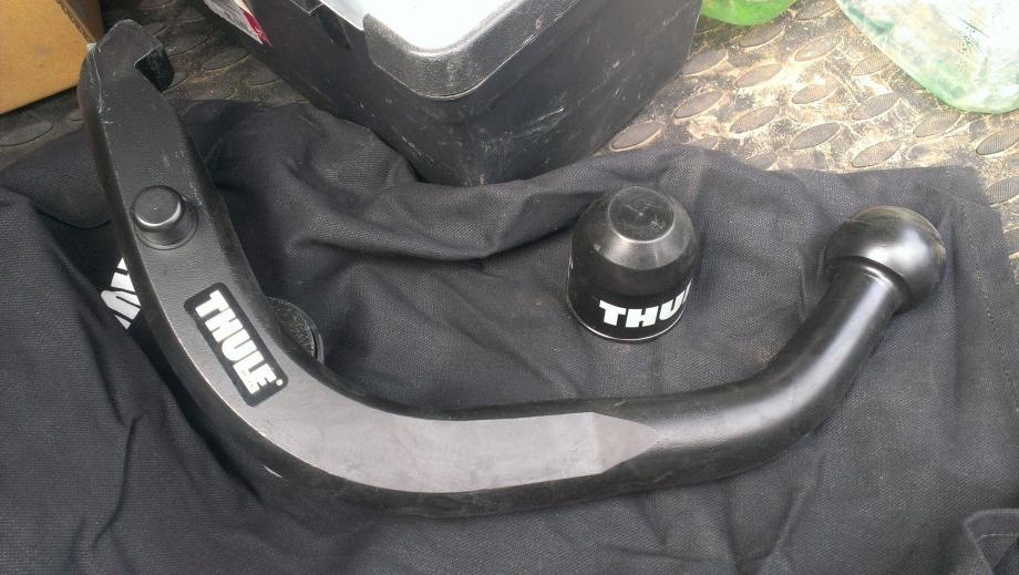

Кому интересно — забодяжил себе тулевский фаркоп. Съемный сам крюк и розетка убирается — весьма удобно, когда не нужен. Есть замок на крюке, чтобы пионеры не унесли без твоего ведома, одновременно он же выполняет предохранительную функцию.

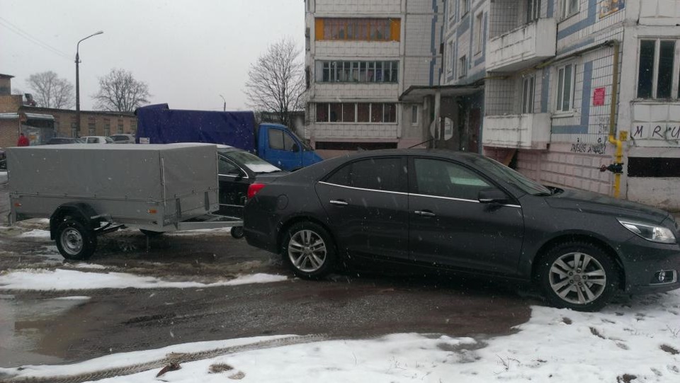

Так что если кто лодку таскать будет на реку летом, квадрик на дачу в прицепе, или же картофан бабуле в деревню — советую. Модель Thule 560800 + блок смарт коннект на электрику не забываем, иначе бк будет Вас материть). Задний усилитель бампера демонтируется, вместо него идет балка фаркопа. Работ по времени 3 часа, с подключением электрики.
По деньгам в МСК: фаркоп — 16000 с копейками, работа — 4500, блок 3500.
Адрес конторы, где ставил, могу скинуть в личку, кому нужно, дабы не реклама была.
