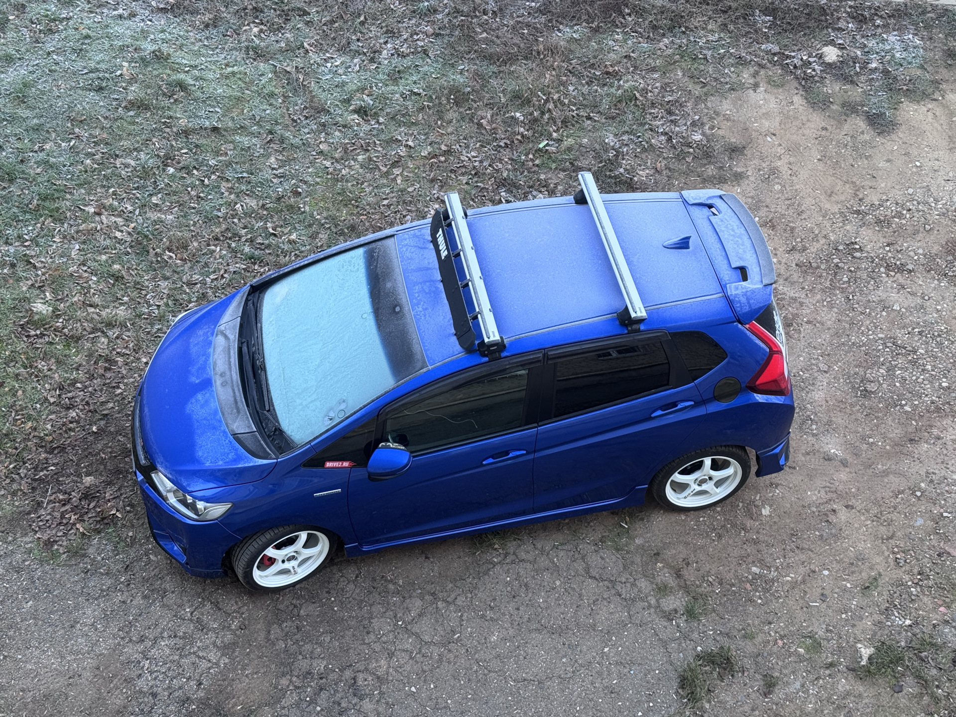

Пролетело лето, да и осень собственно уже всё, честно говоря осень была по ощущениям как ранняя весна, таков Астраханский климат.
На днях подморозило с утречка неплохо, а это значит что зима потихоньку вступает в свои законные права.

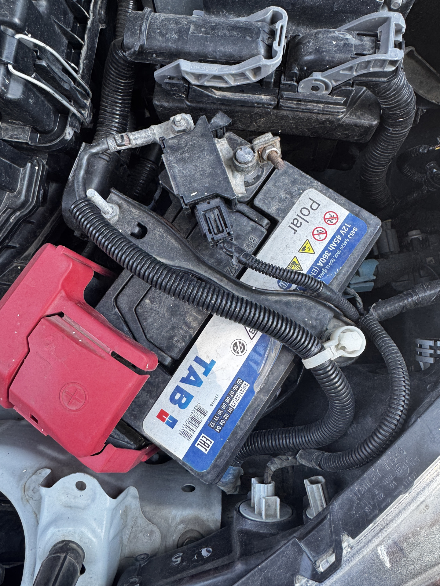

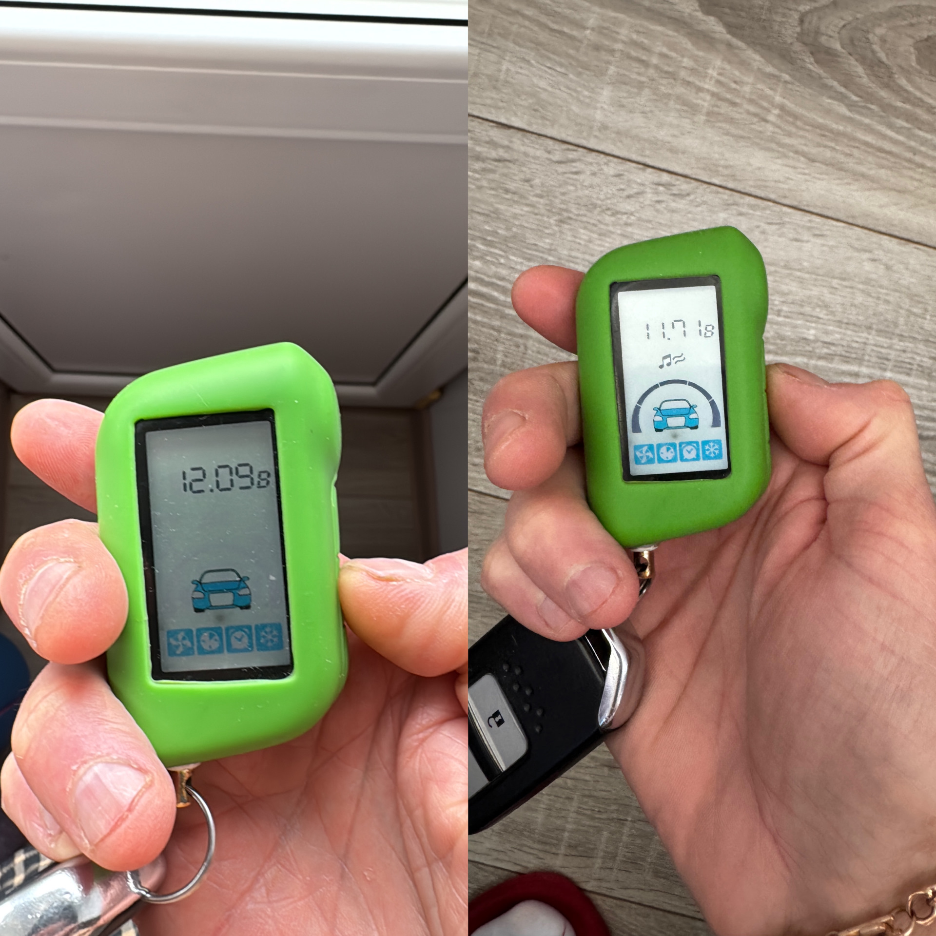

Аккумулятор фита не держал заряд, и за ночной простой вольтаж акб падал до 12 вольт, а иногда достигал критической отметки 11,5 вольт, но по сей день заводился как не в чём не бывало.Было решено приобрести новый аккумулятор!

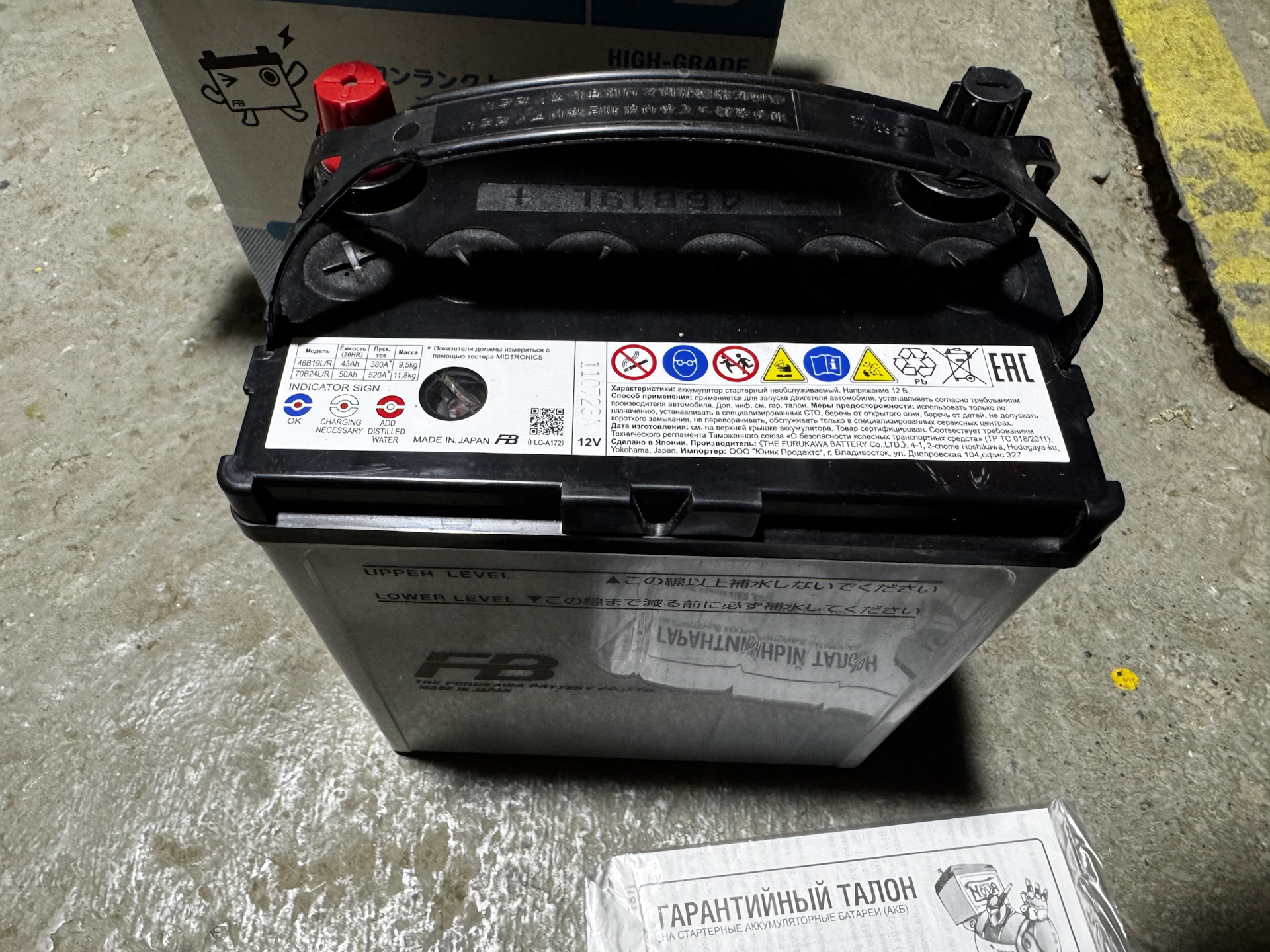

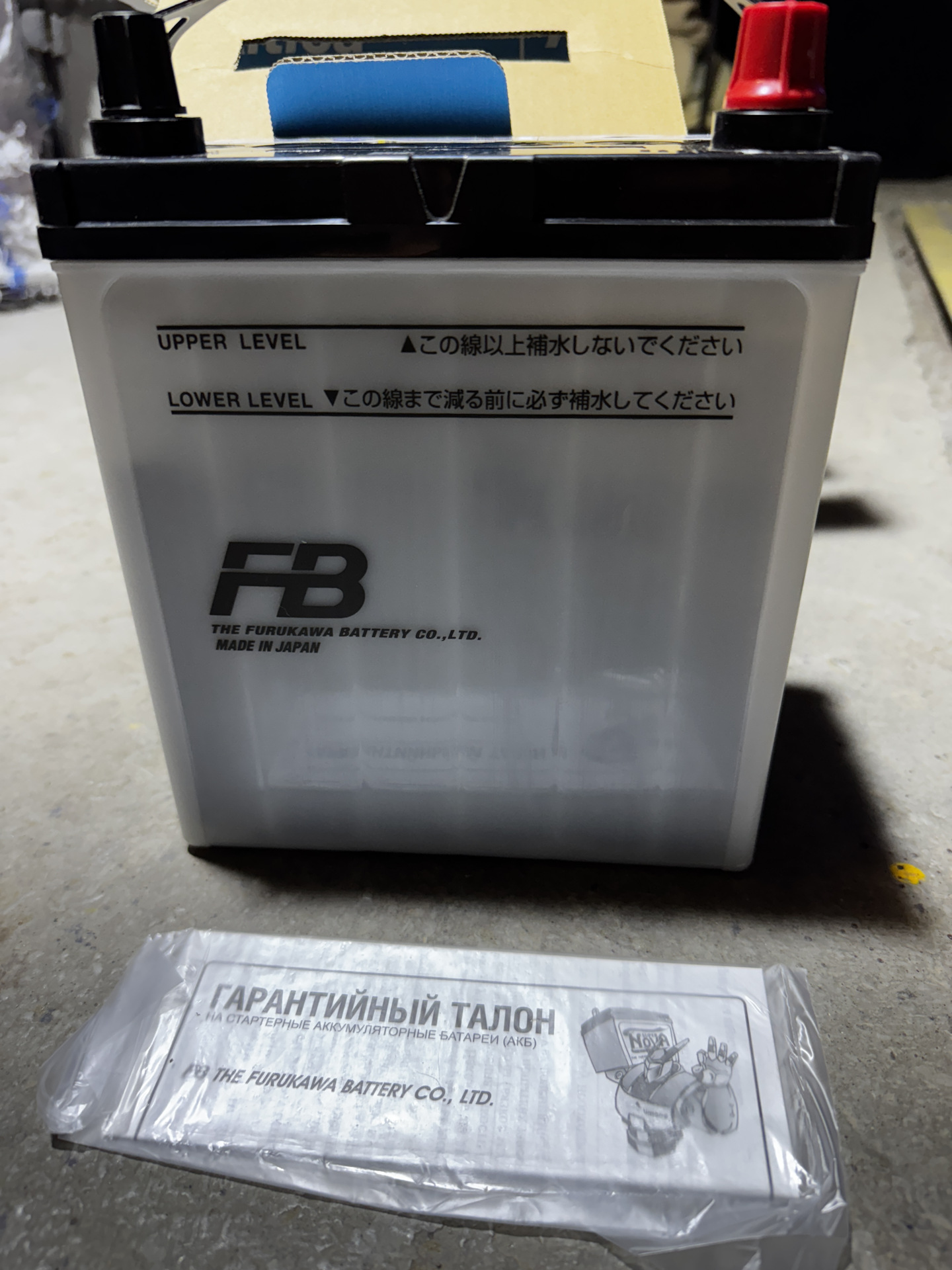

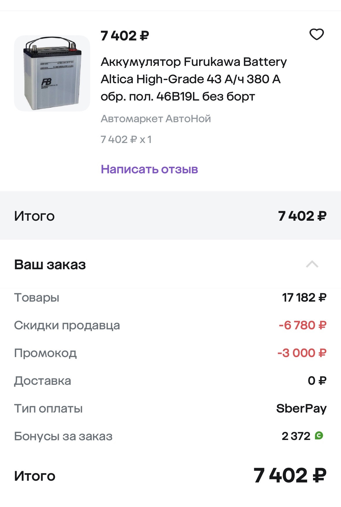

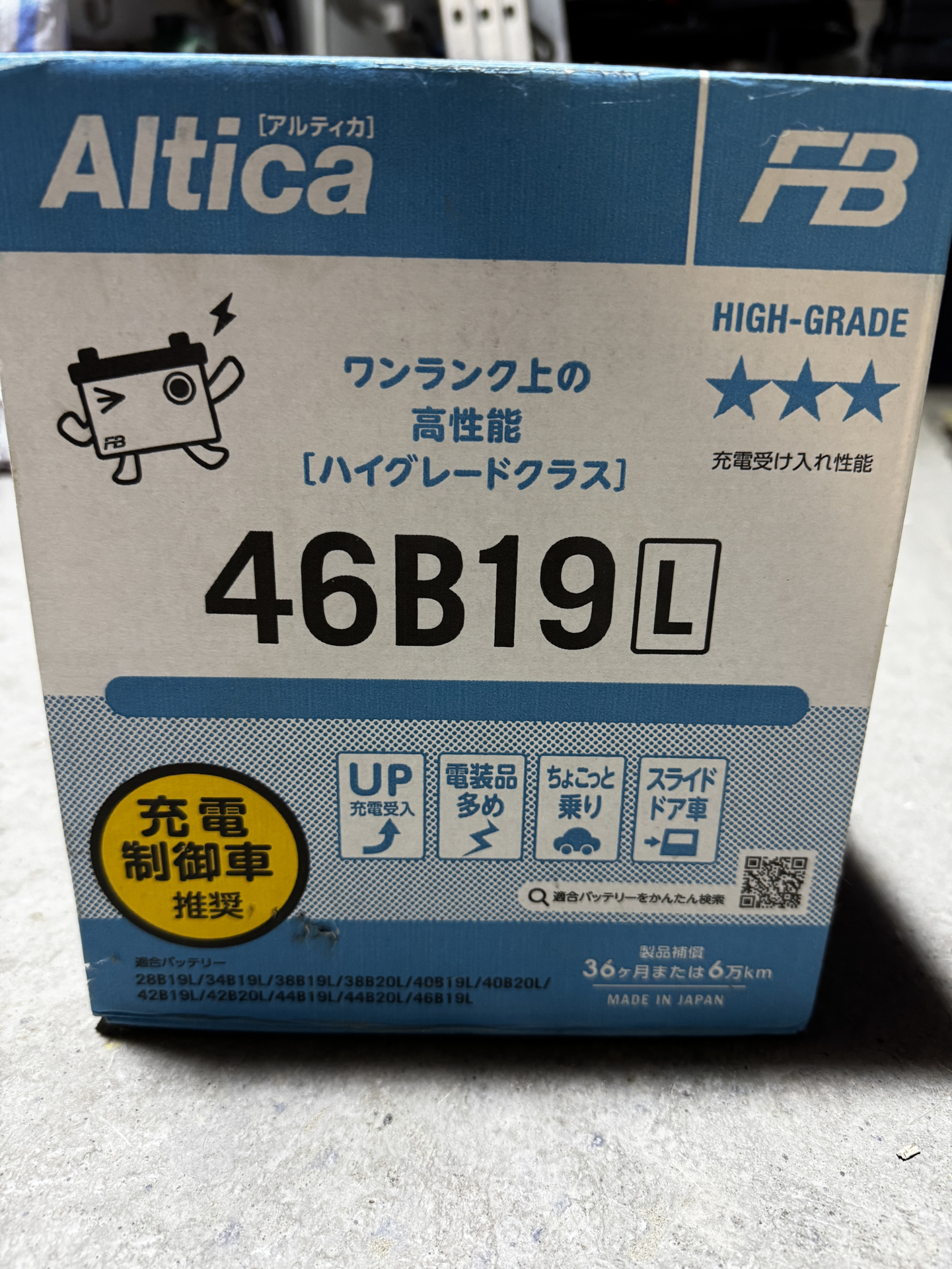

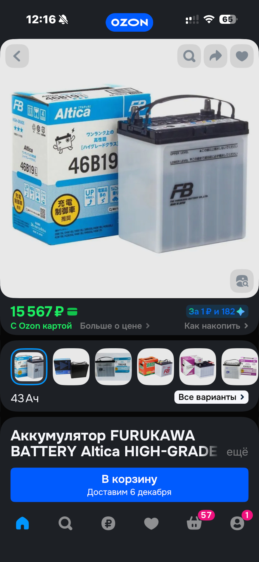

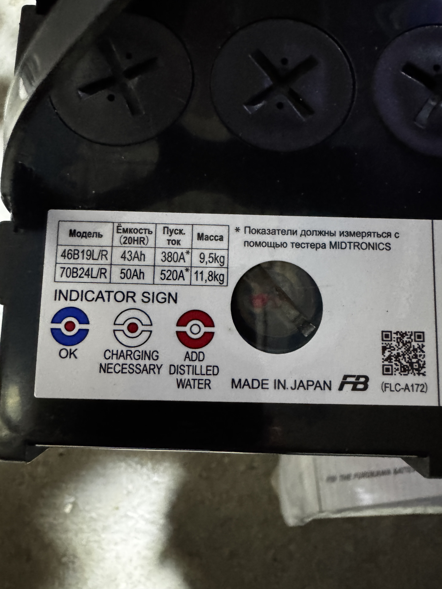

Был заказан аккумулятор Furukawa Battery Altica High-Grade 43 А/ч 380A 46B19L😎
Заказал на всем известном Мегамаркете, как обычно промокод, скидка продавца, и конечно кэш «Спасибо от Сбербанка».
Почему Мегамаркет спросите вы?
Во первых в моём городе просто напросто не продают Furukawa Battery.
Во вторых на Мегамаркете выгодно покупать это и промокоды, кэш Спасибо от Сбербанка, а также удобная и бесплатная доставка курьером до двери.
Даже если из суммы 7402 рубля что я оплатил за заказ вычесть кэш Спасибо от Сбербанка в размере 2372 бонуса(1 бонус=1 рублю)то на выходе получится 5030 рублей, сомневаюсь что даже за эту сумму вы купите новенький аккумулятор Furukawa Battery.

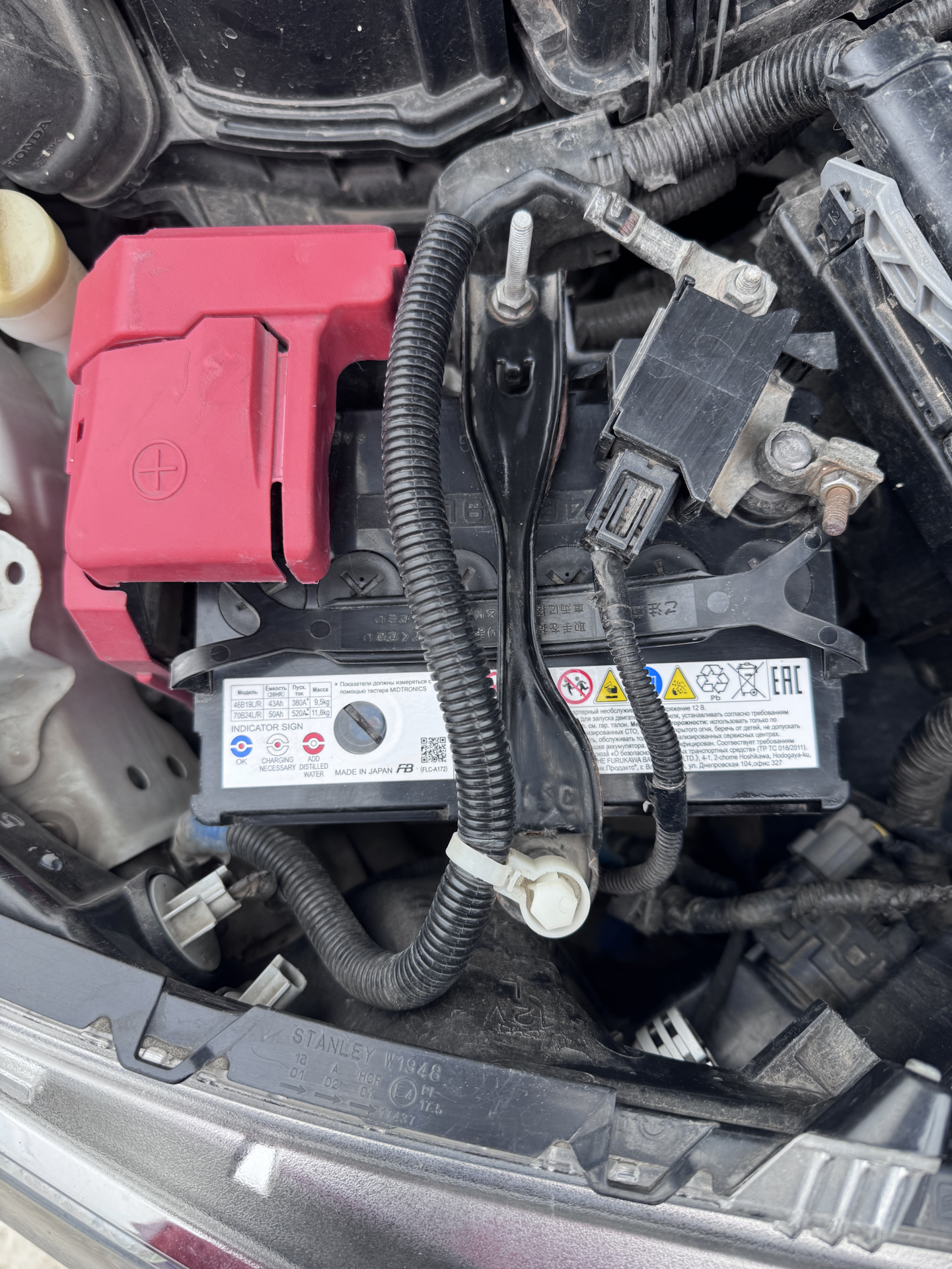

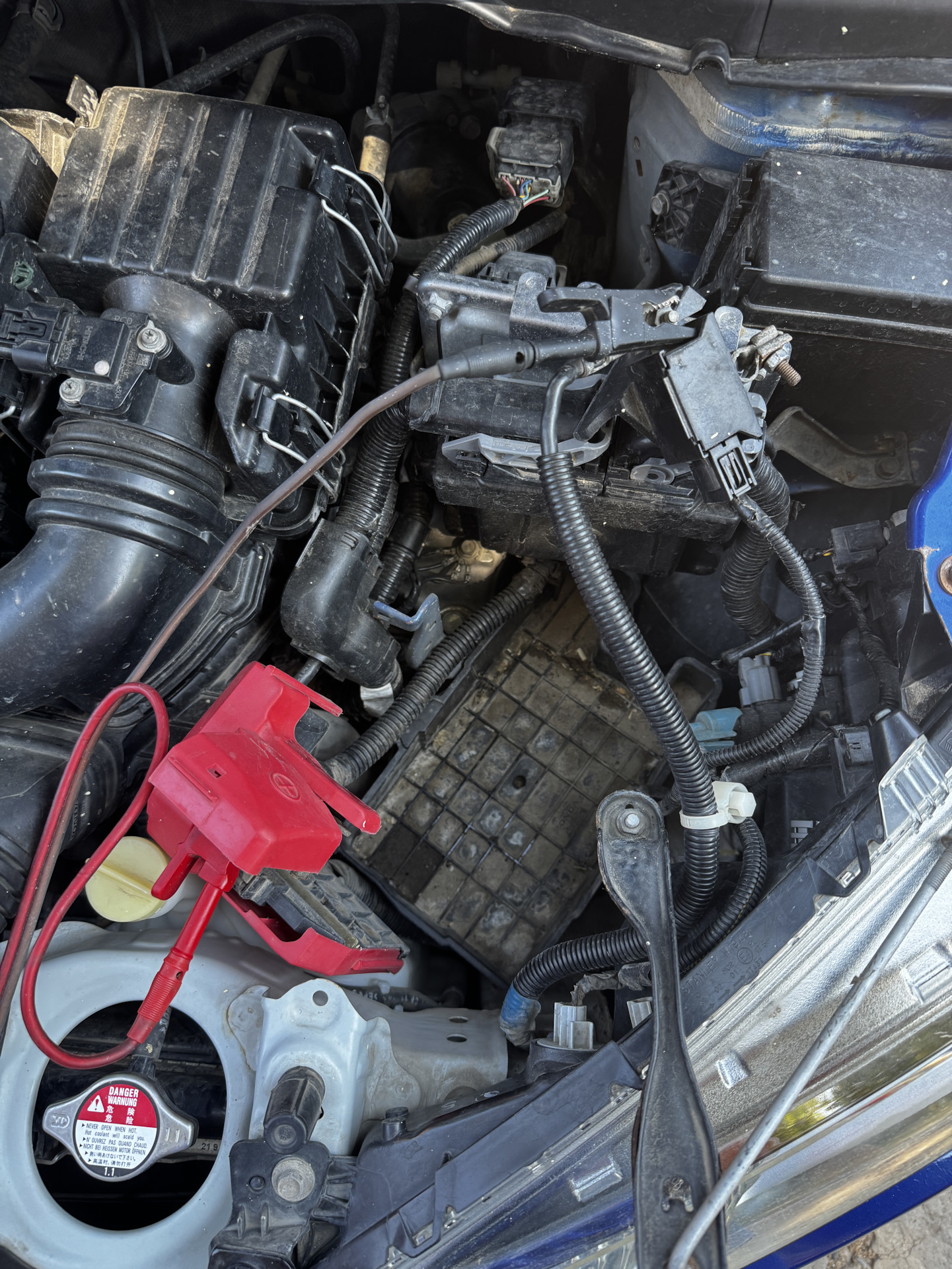

И вот спустя длительное время я всё же решился на его установку, снял крепление старого аккумулятора, ослабил клеммы, предварительно накинул крокодилы с зарядного устройства чтоб ничего не сбилось в настройках, и благополучно заменил старину TAB на новый FB.
Очень надеюсь что FB будет служить верой и правдой, а я в свою очередь буду каждый сезон ставить его на интеллектуально-оздоровительную зарядку чтоб он чувствовал себя бодрячком🔋

Клемы бы почистить)) хороший акб. тоже fb на два авто поставил себе.
Всё зачищено и немного нанесена смазка для контактов liqui moly

Хороший аккум, но вот вольтажу в сигналке не особо верь, обычно врет на 0,2-0,3 вольта)
По крайней мере у меня так. Но если меньше 12 видимо время подошло.
Я заводил авто на мехе на 10,8В. Это был последний запуск и сразу поехал в магазин за новым, даже авто не глуши потом, боясь что не открою
Да это понятно, этот аккумулятор уже умирал, но его воскресили

Да мелкий размер…
Обычный штатный размер)
Да просто на правый руль часто идет маленький размер, а на Европу ставят больше
Если штатную подставку убрать можно побольше аккумулятор внедрить.
Да меня удивляло когда калда была там штатный акум тоже мелкий был, а у родственников был леворукий вариант и там аккум большой при меньшем обьеме движка.

Хм! Размер 🔥
Всё штатно!
Необычные размеры АКБ))
Классический штатный размер!
Малютка 😅
Маленький аккумулятор с большим потенциалом 😎

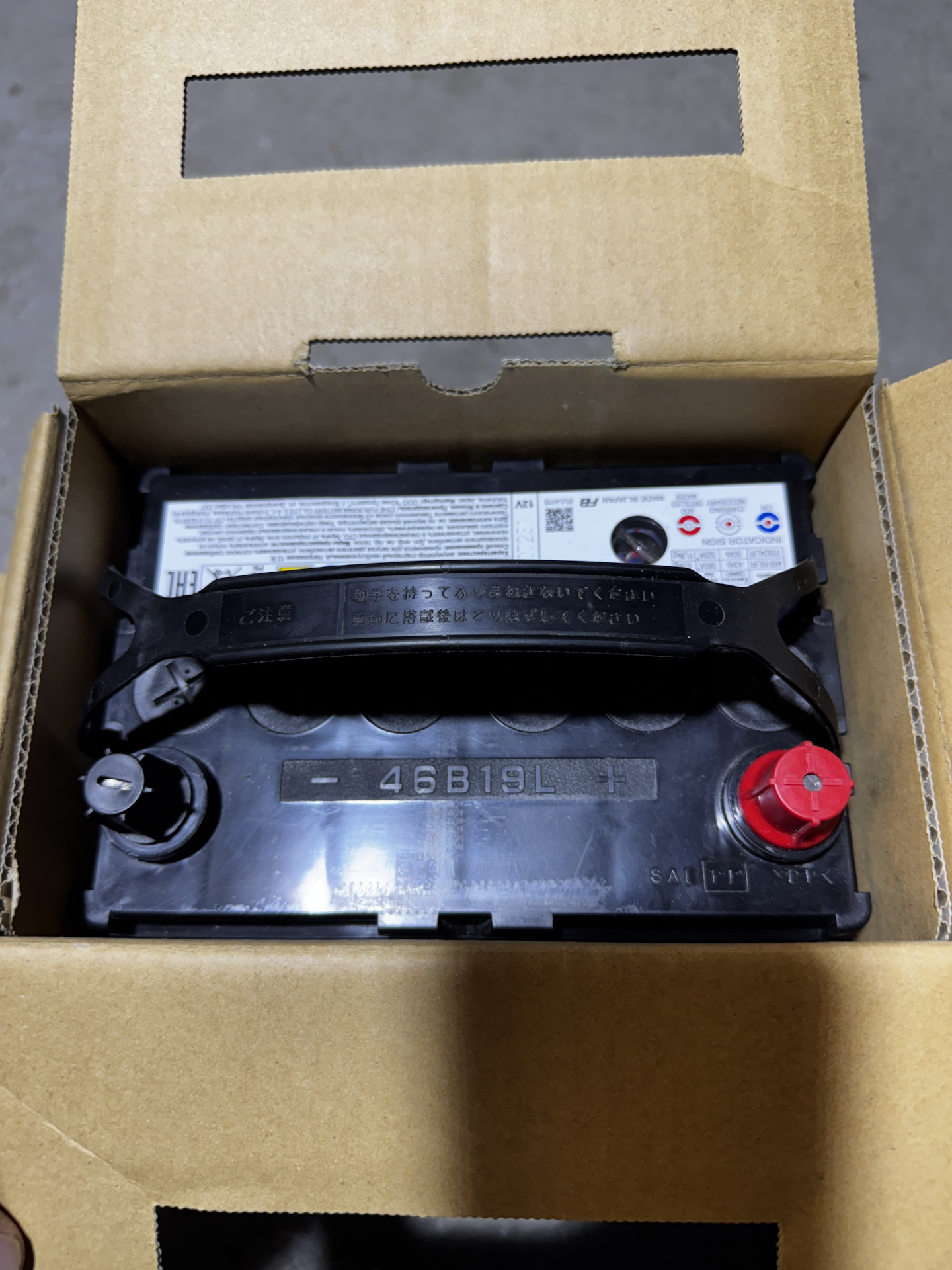

Ручка сверху только для переноски, она легко снимается.
Надо снять, спасибо🤝
А то с ней коряво выглядит!
Надо немного вниз опустить и вбок она вытаскивается.
Я тоже сначала с ручкой пытался поставить.
Да я тоже сначала ручку над креплением аккумулятора сделал, смотрю торчит, взял и под крепление её убрал😂

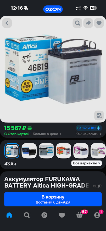

Я такие даже не видел у нас в продаже. Название многообещающее.
У нас в городе в наличии тоже их нигде нет, на озоне конь цена
