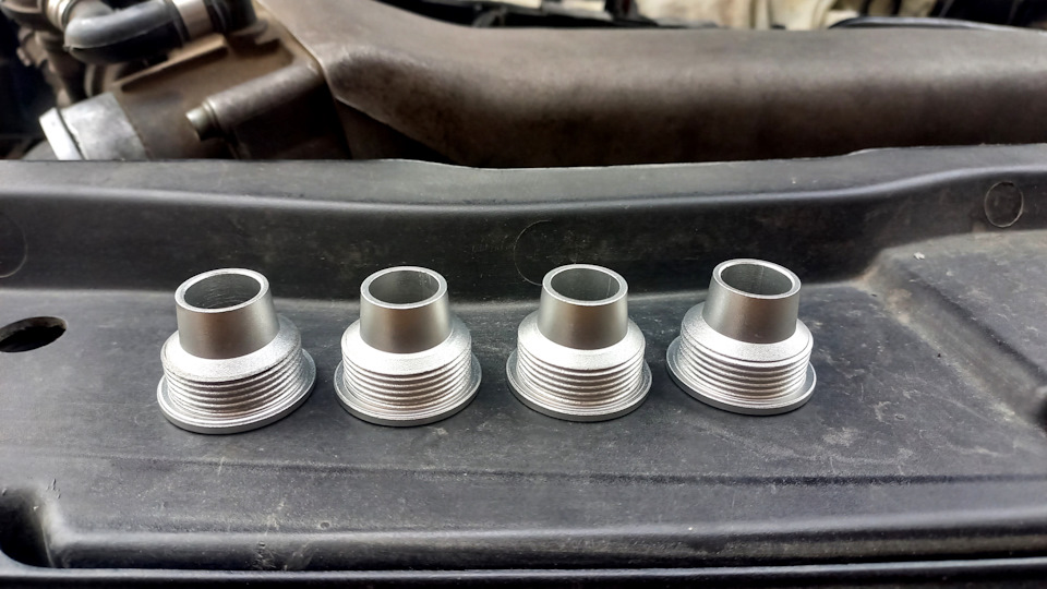

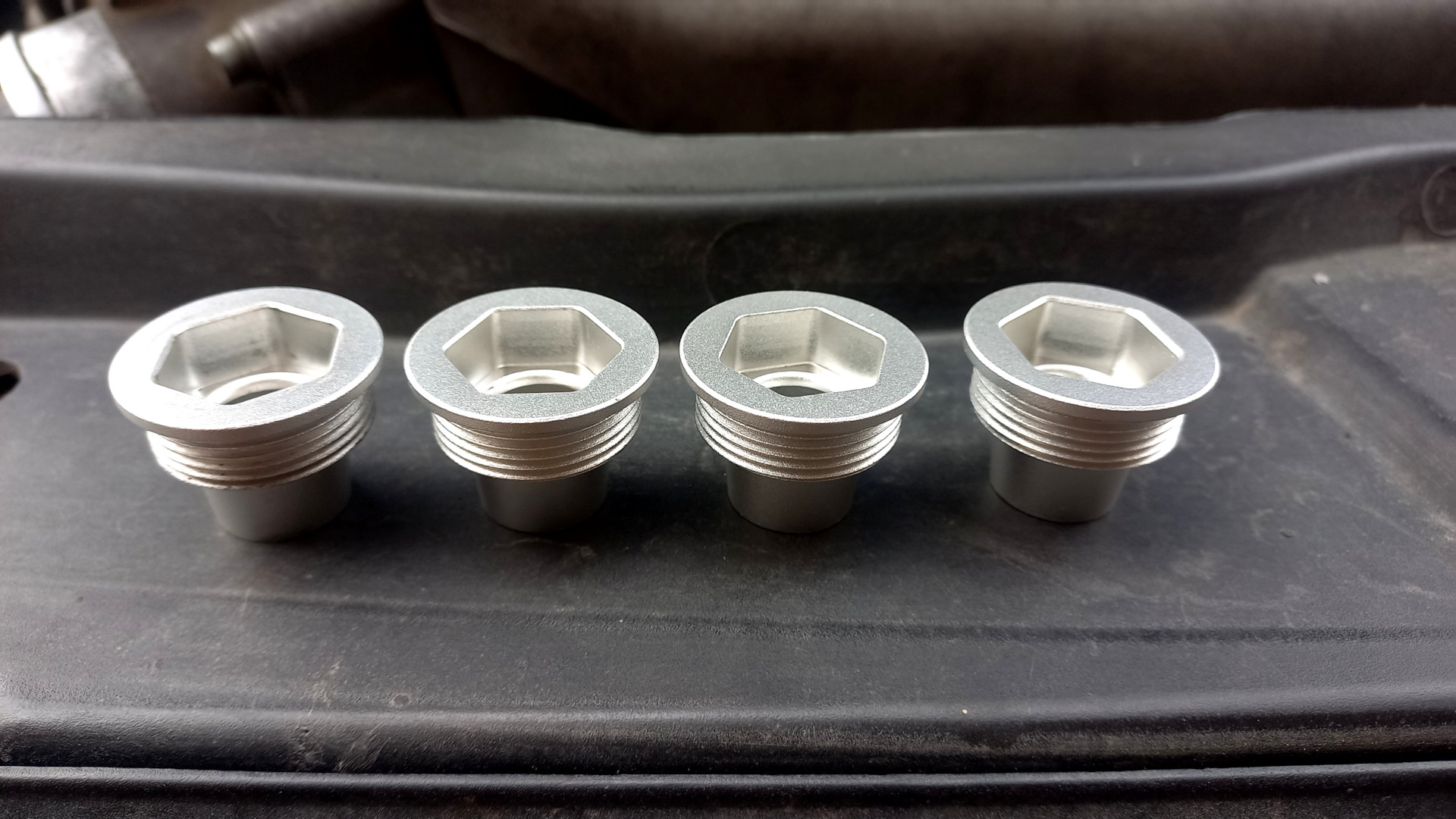

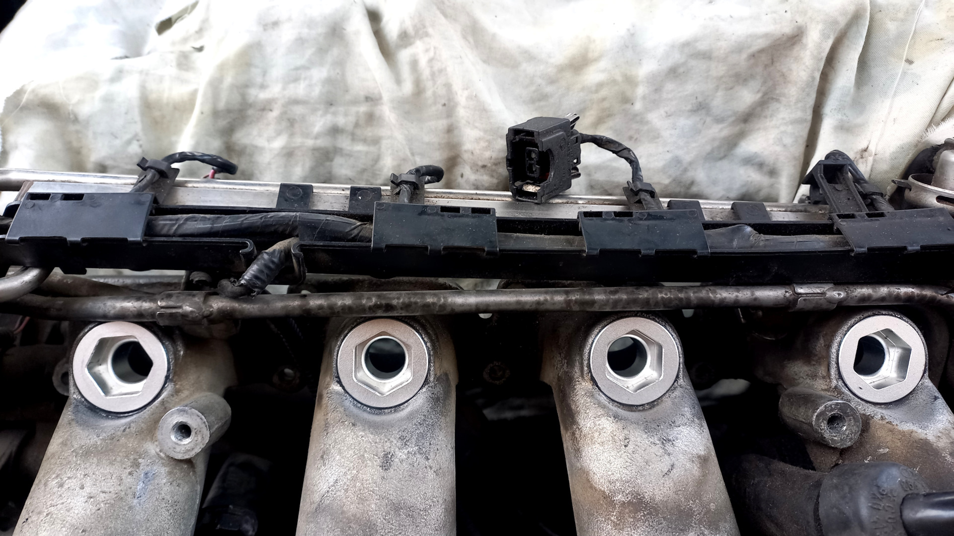

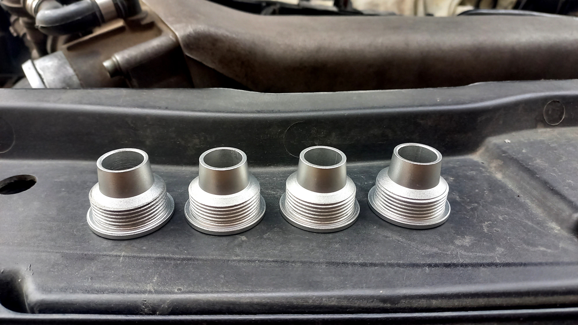

Втулки из алюминия были заказаны на ozon, ехали из Китая месяц
Есть аналоги на авито, из латуни и (или) бронзы. Только вот цена 6к против 2к за алюминиевые

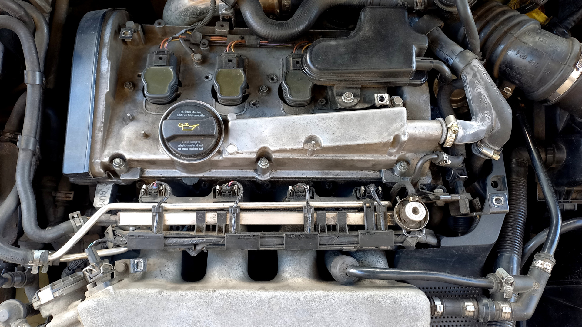

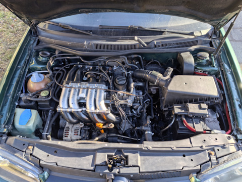

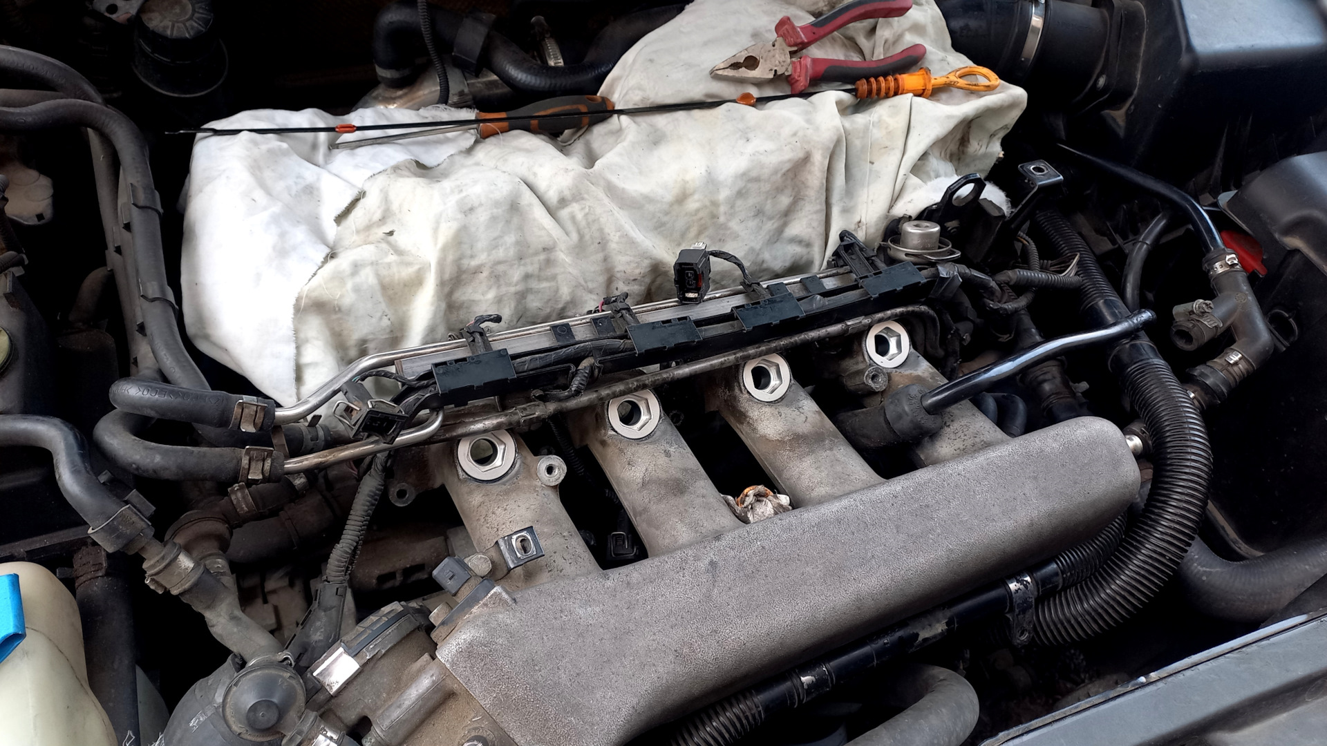

После продувки дымогенератором, слабым местом оказались посадочные втулки форсунок, поэтому были заказаны алюминиевые втулки, дабы больше не иметь проблем в этом месте и комплект уплотнительных колечек самих форсунок.

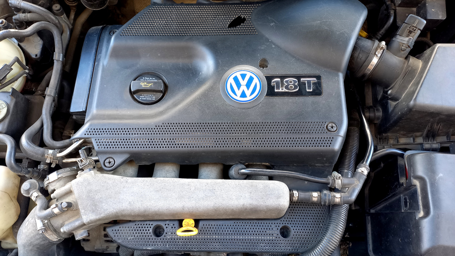

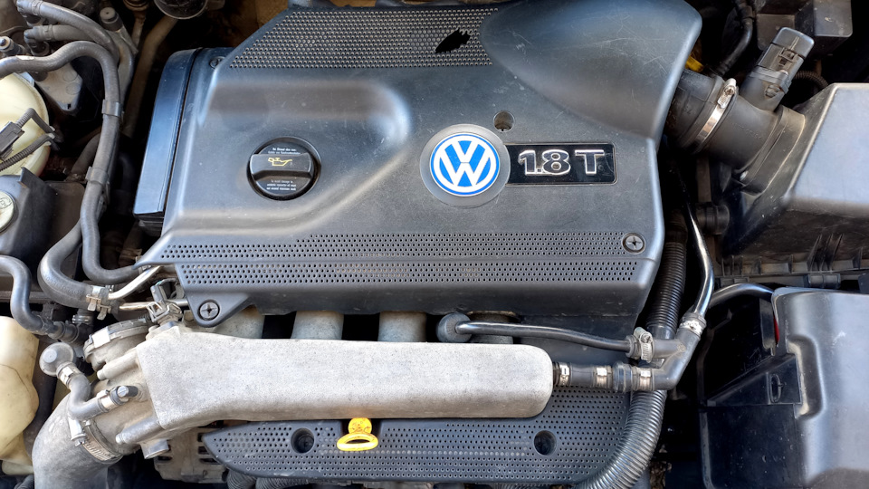

Снимаем декоративные облицовки

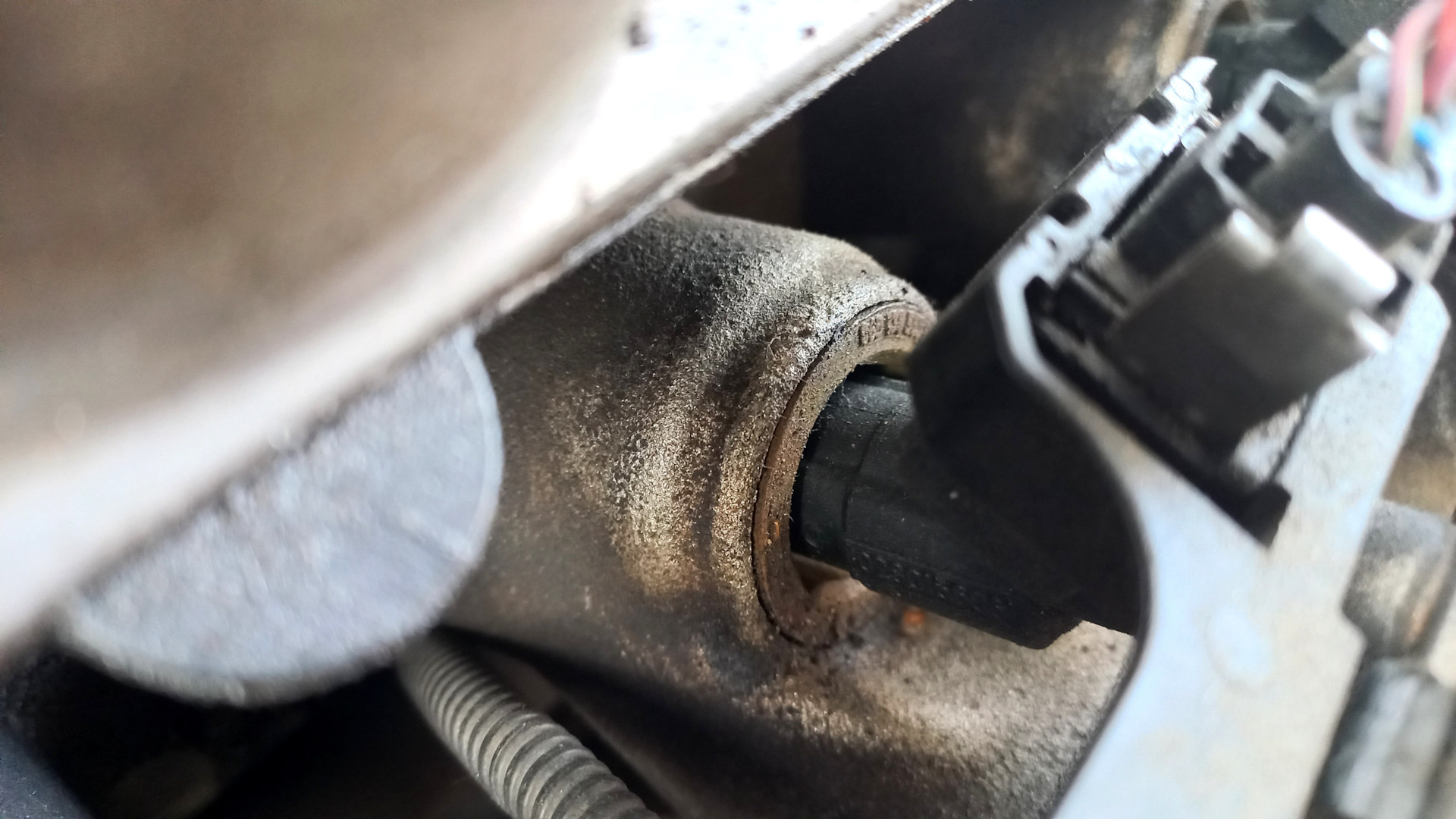

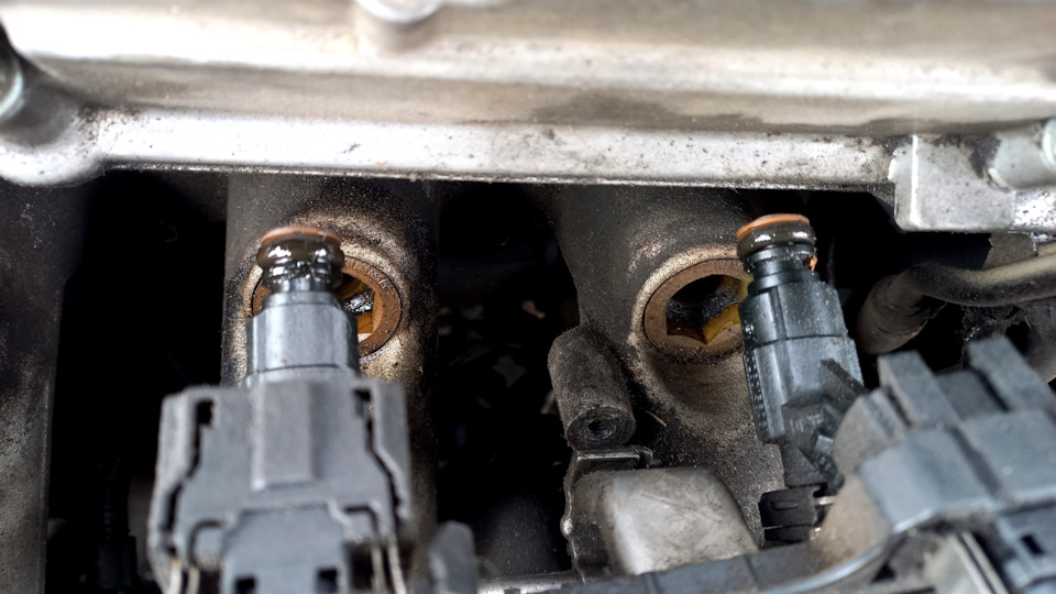

1й цилиндр — лёгкое запотевание вокруг втулки
2й цилиндр — лёгкое запотевание вокруг втулки

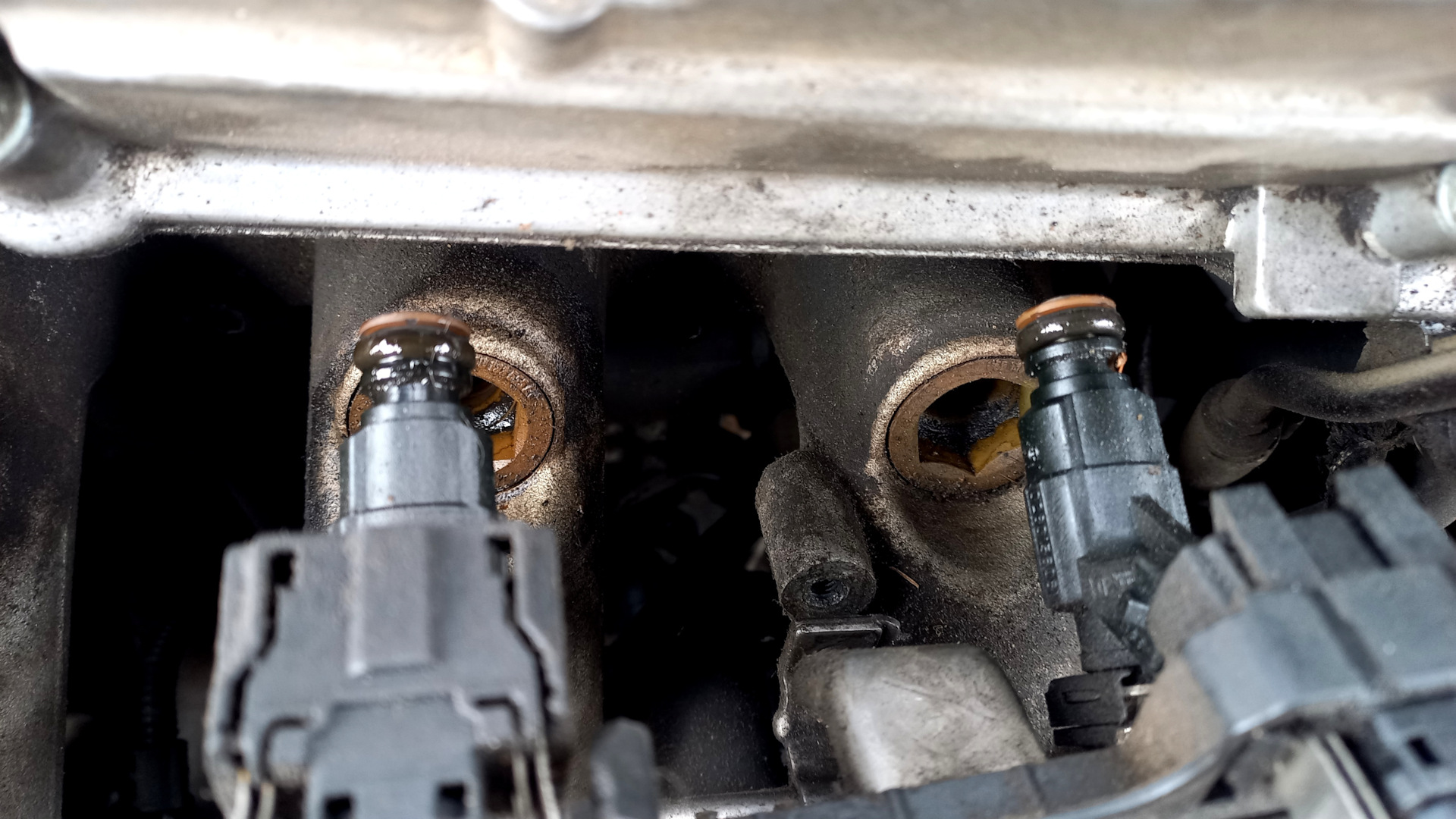

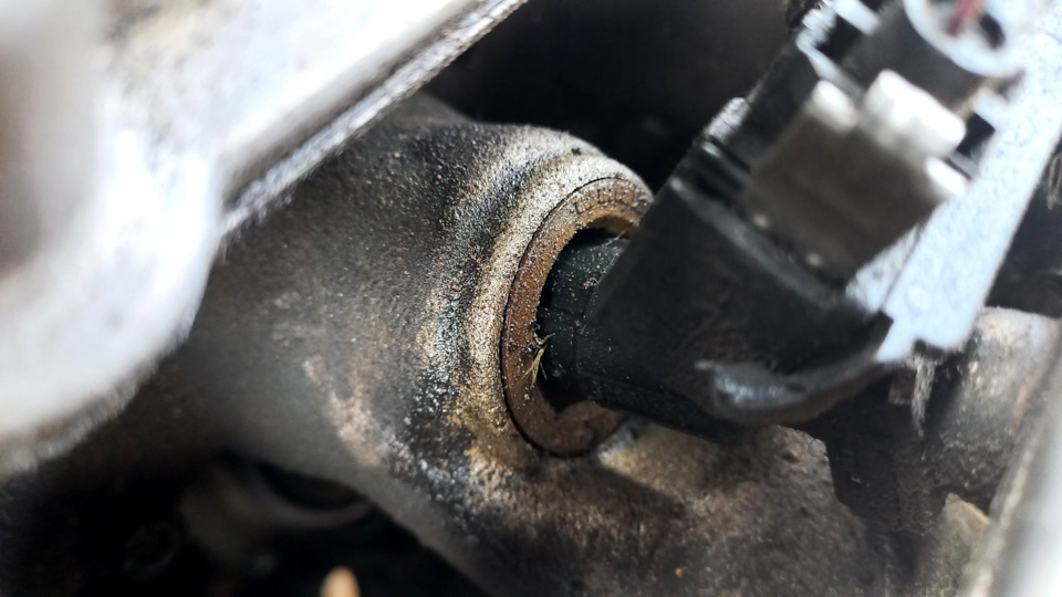

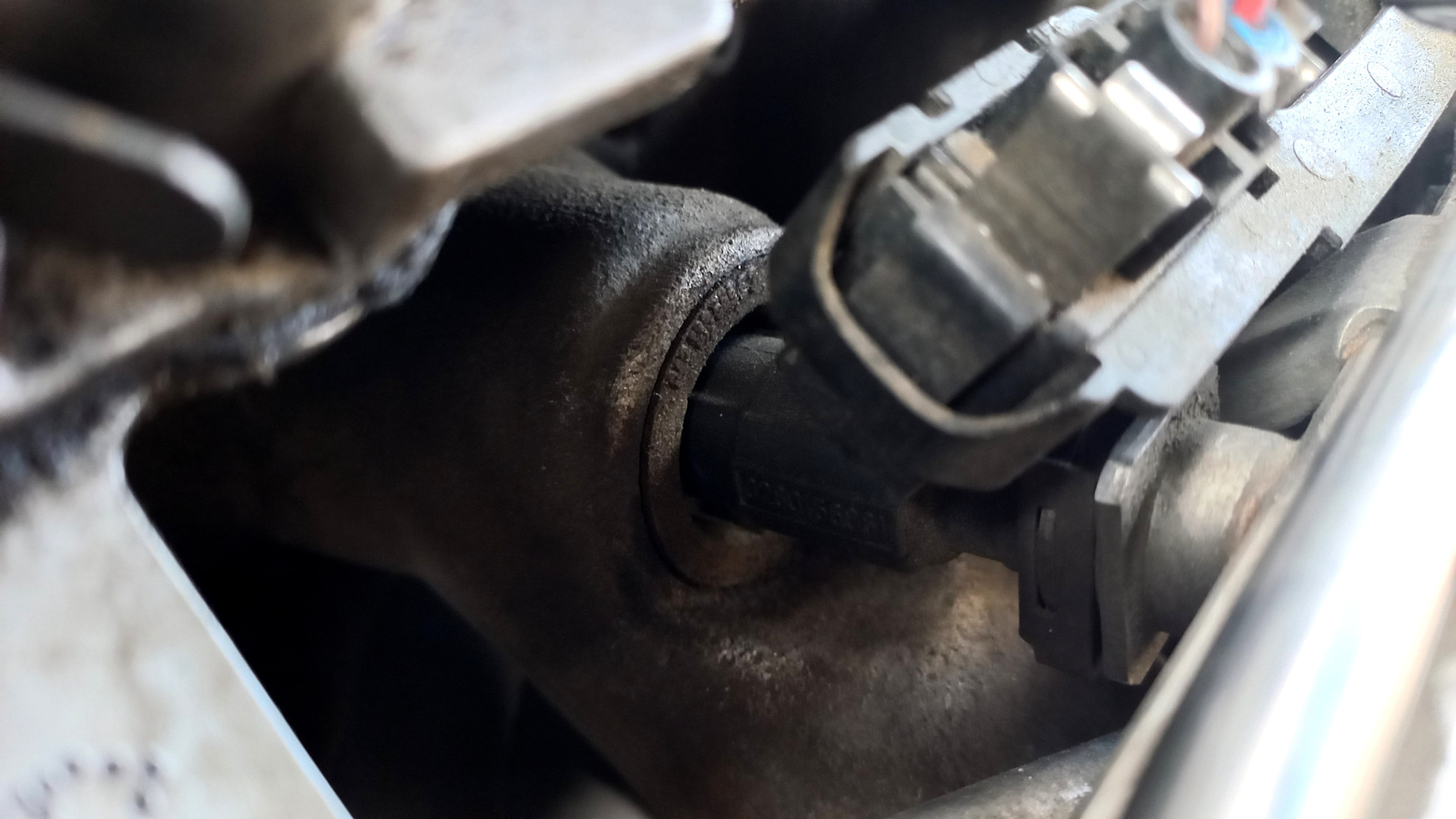

3й цилиндр — а тут уже и форсунка пропускает
4й цилиндр — форсунка пропускает как и в третьем

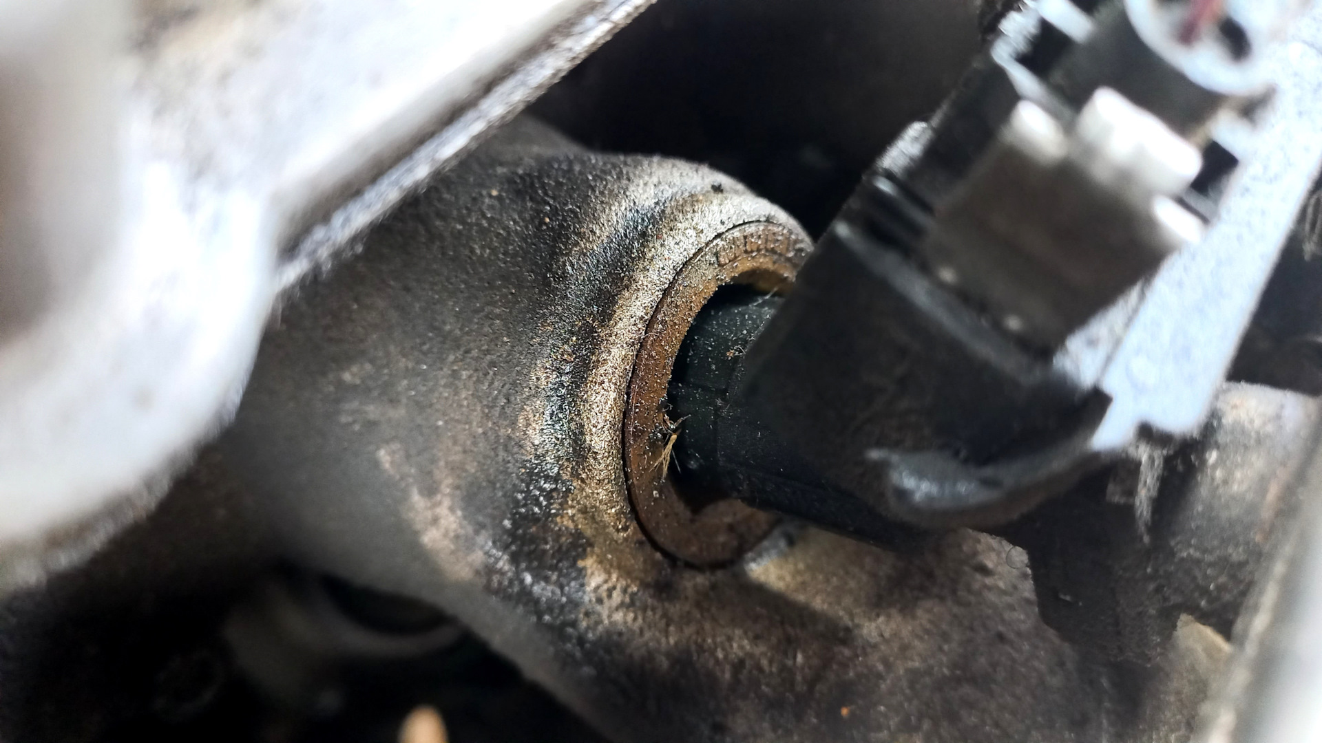

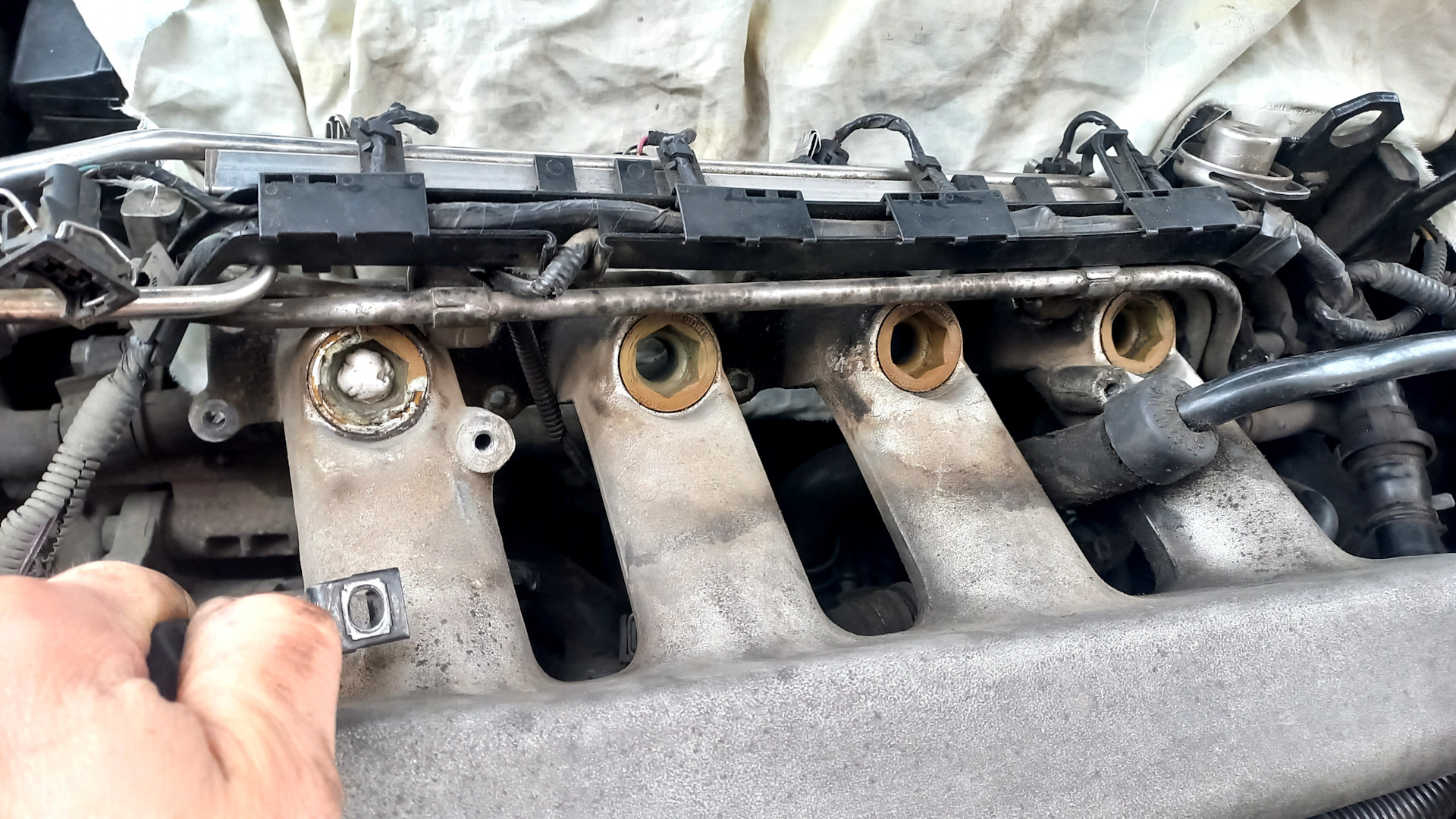

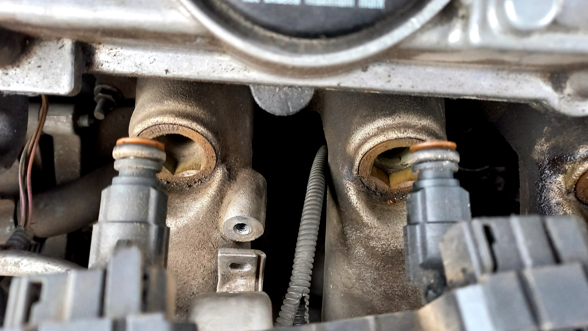

Снимаю рампу — 1й, 2й норм
3й и 4й — сопли

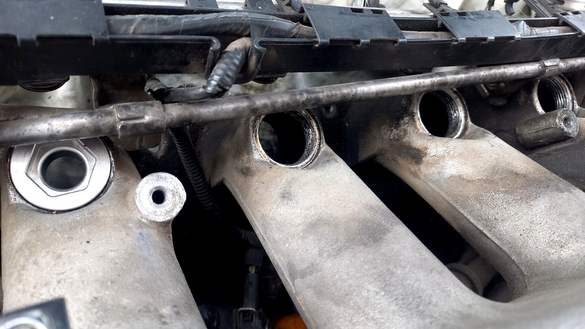

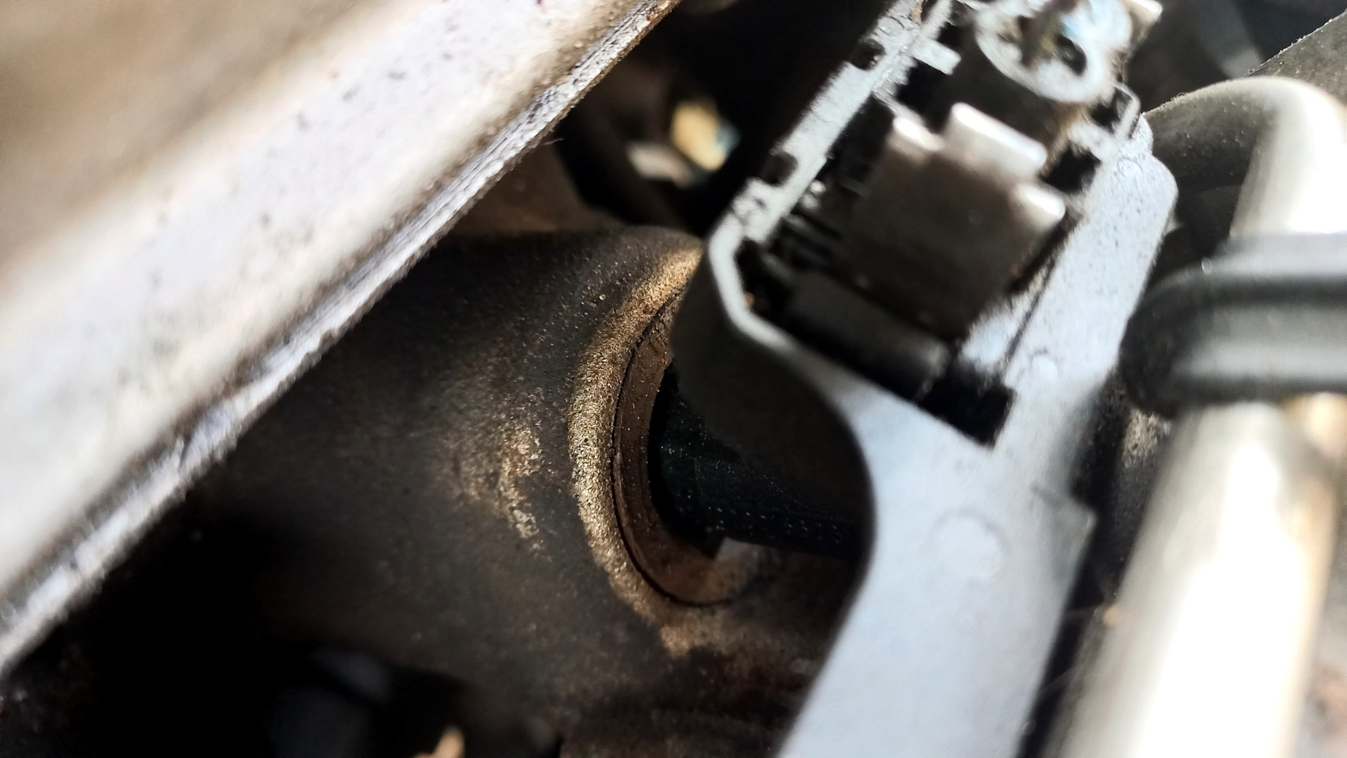

Самое интересное, если попытаться открутить втулки, они просто напросто начинают крошиться и поэтому берем не большую шлицевую отвёртку и с помощью молотка выбиваем втулку
Казалось, что втулки уже часть команды, часть корабля, т.к. сидели плотно и вроде как, даже, на каком-то клее. И как только вышло выбить все остатки первой, буквально за 5 минут я выбил остальные
Но, сначала я пытался это сделать без откручивания коллектора, вскоре же, понял, что только открутив его получится это сделать
Если этого не сделать, есть большой риск, что кусочки старых пластиковых втулок попадут в цилиндры. Посадочные места почистил и вкрутил новые втулки на герметик

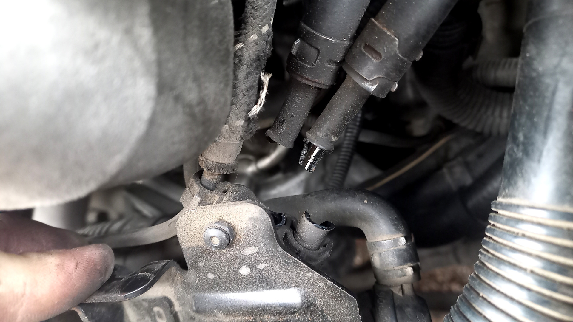

И тут случился казус, когда сдвигал открученный коллектор, сломались очень хрупкие трубочки вакуумной системы

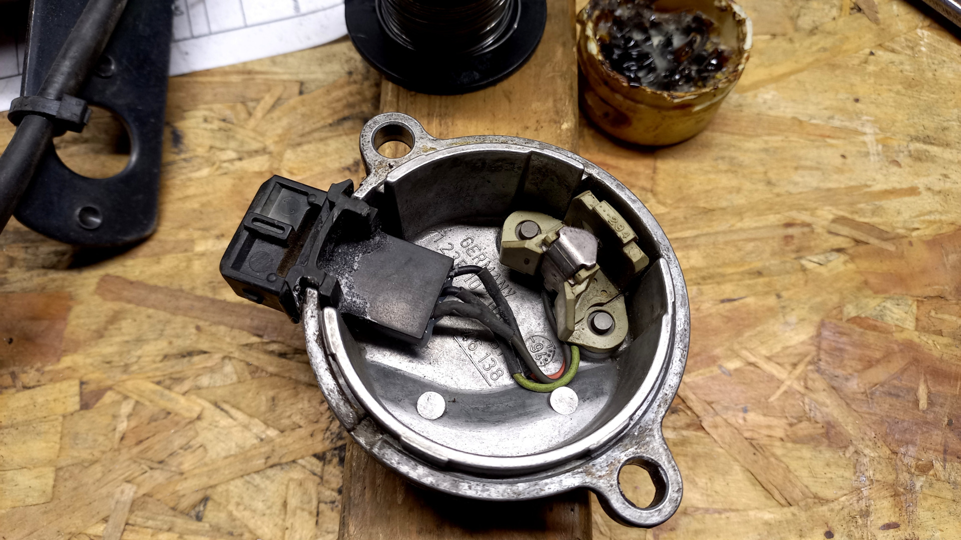

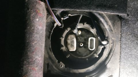

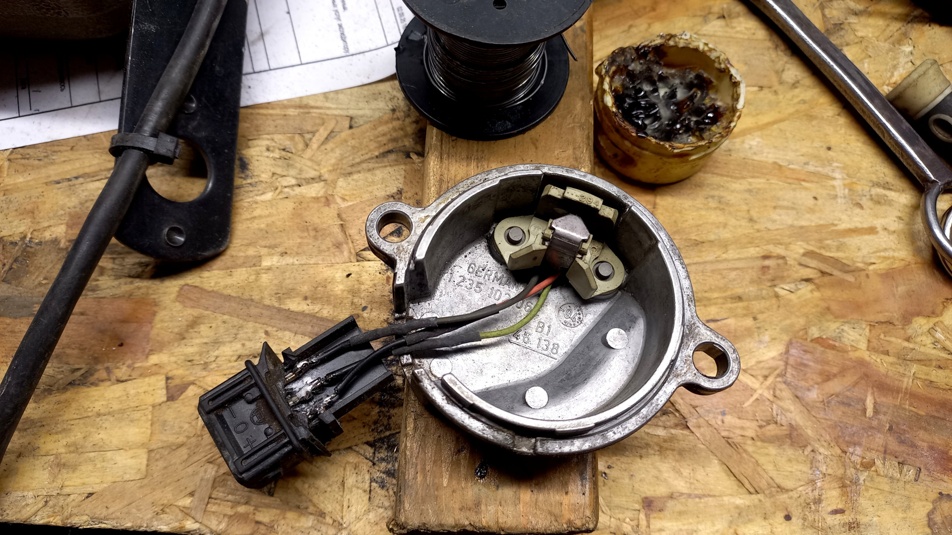

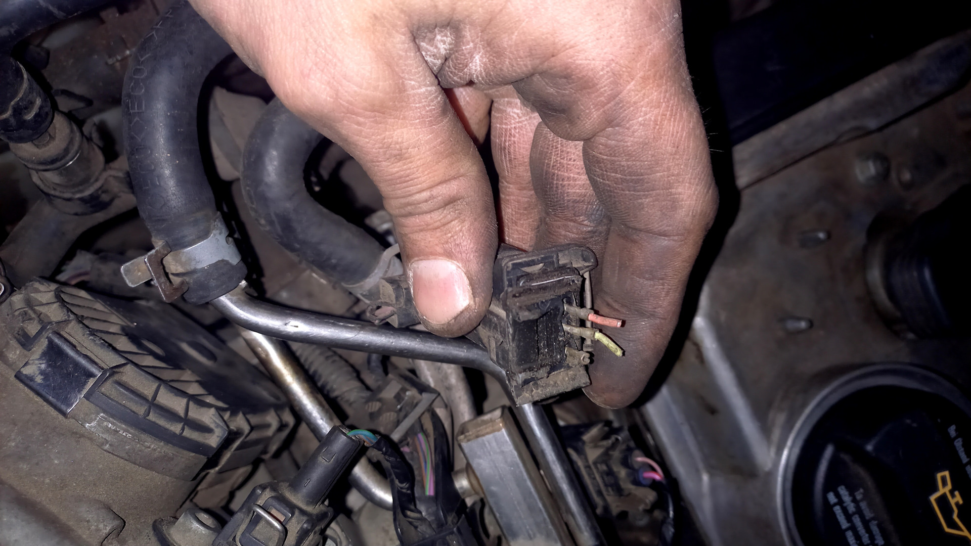

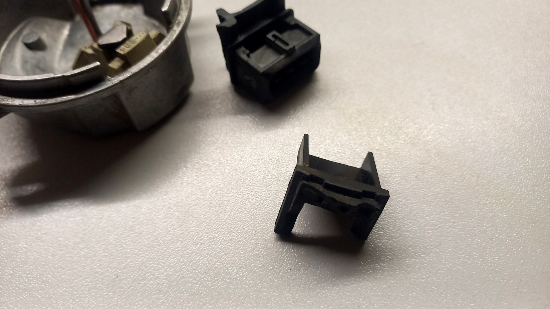

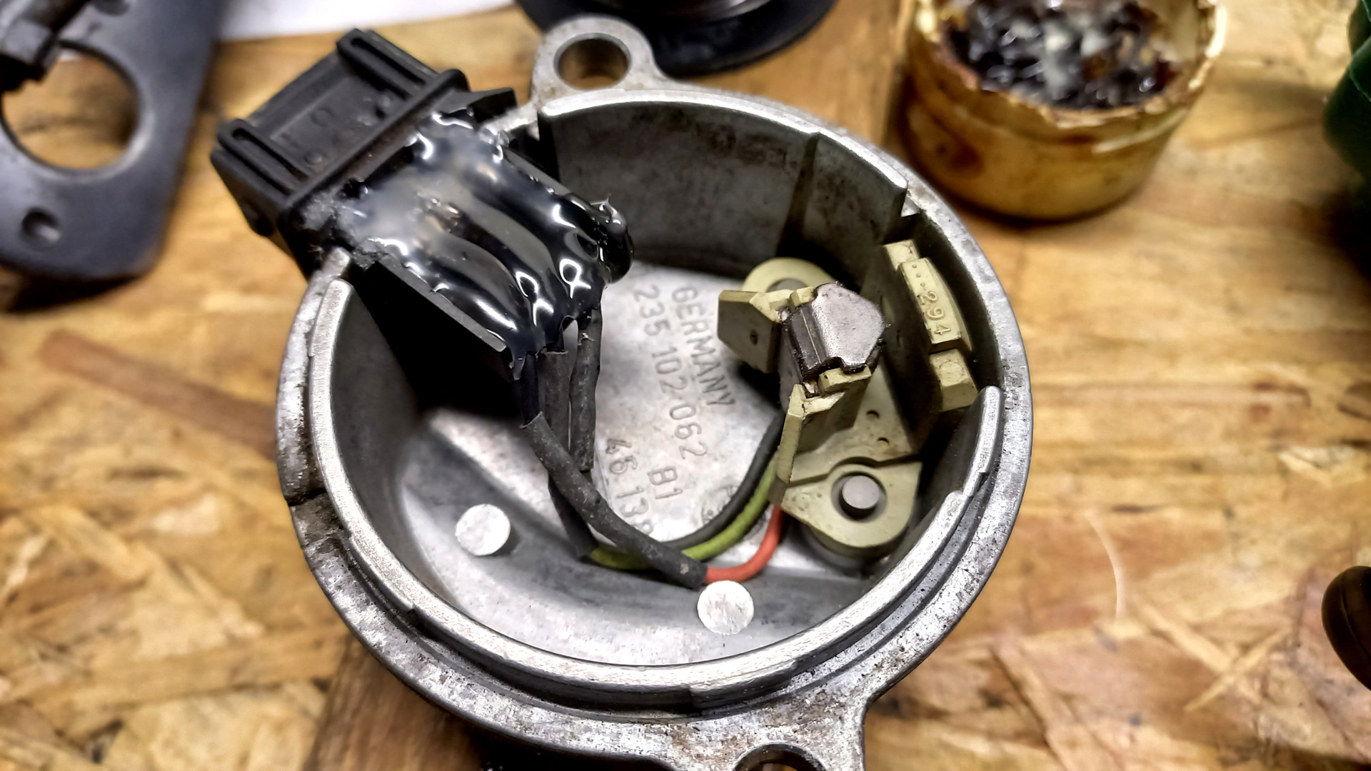

Поправил ситуацию с трубками. Сборка, запуск мотора и… не хочет запускаться, потом кое как запустился и как бахнет в выхлоп. И так раз 6-8 крутишь — не схватывает, потом один раз запускается и не стабильно работает. Оказалось датчик положения распредвала в обрыве
Видимо когда потянул коллектор, порвались провода, но уже до моего вмешательства, что-то было с датчиком, т.к. корпус разъёма был сломан (возможно кто-то уже лазил туда)
Удлинил провода, пропаял дополнительно на самом разъёме
Разъём заклеил с помощью космофена и соды и залил термоклеем
И, вот, теперь снова рабочий датчик

Так это датчик положения распредвала
Очепятка) исправил
Термоклей в моторном отсеке потечет, проверено
Надо будет проверить тогда 😬
szek
+1
