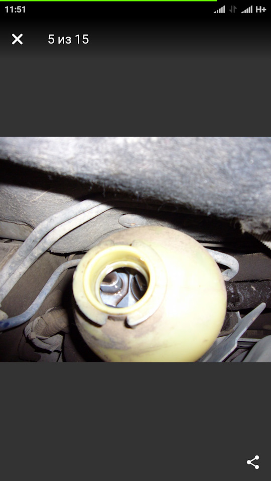

С какого-то патрубка а может еще откуда в сильные морозы течет антифриз. В гараже на полу заметил зеленую жидкость. И что показалось странным. Пол именно под мотором мокрый и зеленые капли антифриза отдельно на мокром полу. такое ощущение как будто не только антифриз течет.
Осмотрел пространство за двигателем и вот что обнаружил.
Просто капец какой-то. Такое ощущение как будто течет везде где только можно :(
Мокрый низ бачка. В этом месте сам бачок одевается на насос и поджимается хомутом. Неужели там может течь? Бочок снимается и одевается только если нагреть. ДА еще и хомут. Мокрое в месте соединения шланга с бачком. Дальше в месте соединения с рейкой тоже все мокрое.
Еще и все такое грязное, даже не понятно как это шланг одевается на металлическую трубку. Хомуты там или вальцовка.

Сегодня решил посмотреть откуда же там течет. Жидкости в бачке вообще не видно.
Цвет тоже не очень понятно какой. Капнул на белый лист остатки с фильтра. Бело грязные. не красный и не зеленый цвет.
Гур работает пока нормально, руль не тяжелый, звуков посторонних нет. Единственное заметил, вернее услышал. Когда был сильный мороз, после того как машина немного прогреется, со стороны руля звук как будто что-то или бурлит или шипит. Шипяще бурлящий звук. Через какое-то время пропадал. Сейчас на улице -12 ничего не слышно.
Немного протер грязь. Грязи просто ужас сколько. Оказывается на трубку одета металлическая гофра. Так понял чтобы защищать патрубок от сильного нагрева. Рядом коллектор. Патрубок затянут заводским металлическим хомутом, который даже не держал его. крутился во все стороны. И с этого соединения и сочилась жидкость, по бачку и по патрубку вниз на рейку.
С другой стороны патрубок завальцован. Насколько смог отчистил от грязи вроде не течет в этом месте. Местечко конечно очень не удобное сверху не удобно снизу защита мешает.
Теперь не должно течь!
Начал поиски масла. Оригинала конечно не найти, никто его просто так не возит. В магазинах предложили заменить или на феби или на титан или на манол. Цвет зеленый. Но чето как-то очкую я заливать такое масло. Оригинал ждать долго. Пока не определился с выбором, но скорее всего закажу оригинальное.
Продолжение 23.02.13
Доделал сегодня ЭГУР
Купил масло FUCHS(TITAN ZH 4300 B)
Зеленое синтетическое. На просвет светло-зеленое. Оригинал GM темно-зеленое. Феби тоже светло-зеленое.
Снял с бачка трубку, снял с трубки металлическую гофру.
На трубке обнаружил еще один хомут. Он держит внутри трубки клапан для сброса давления.
Поднял машину
Опустил трубку в литровую бутылку и начал выкачивать масло из системы
Жижа черная даже не просвечивается. Из бачка вылилось еще примерно половина того что в бутылке, думаю всего в системе было около 400 Мл.
На удивление этого хватало.
Промыл все насколько смог. Одел на место патрубок.
Залил полный бачок, прокачал систему. Довольно долго выходили пузыри, прокрутил руль от упора до упора раз 100. Не понятно по какой метке должен быть уровень. Выставил по средней.
Покатаюсь до лета, если уровень не упадет, поменяю масло еще раз.
ЭГУР работает нормально, без посторонних шумов, руль легкий.
