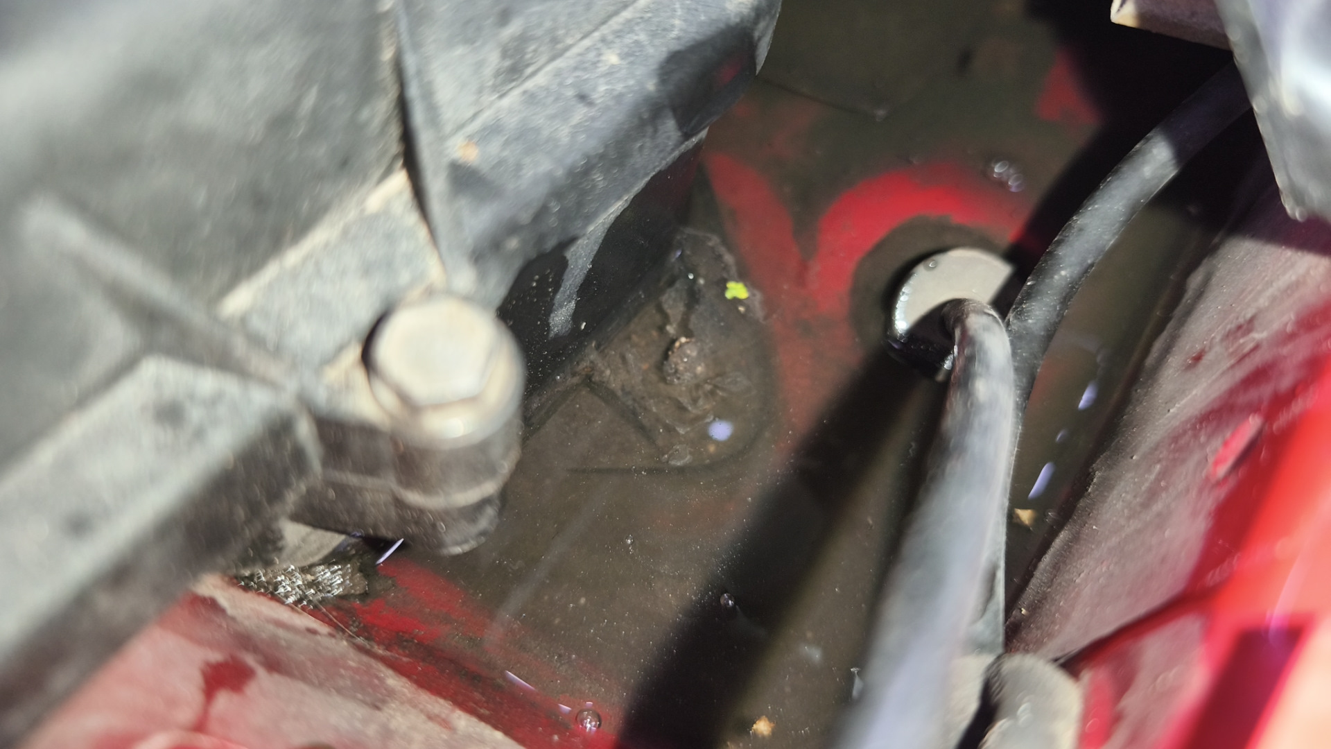

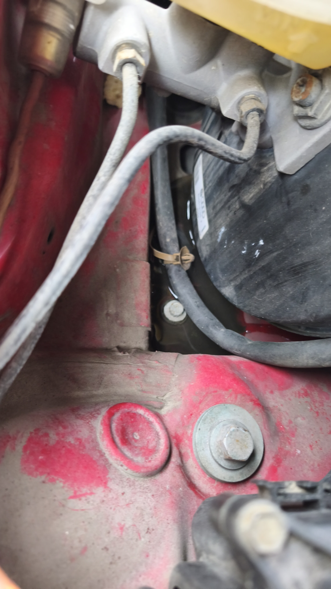

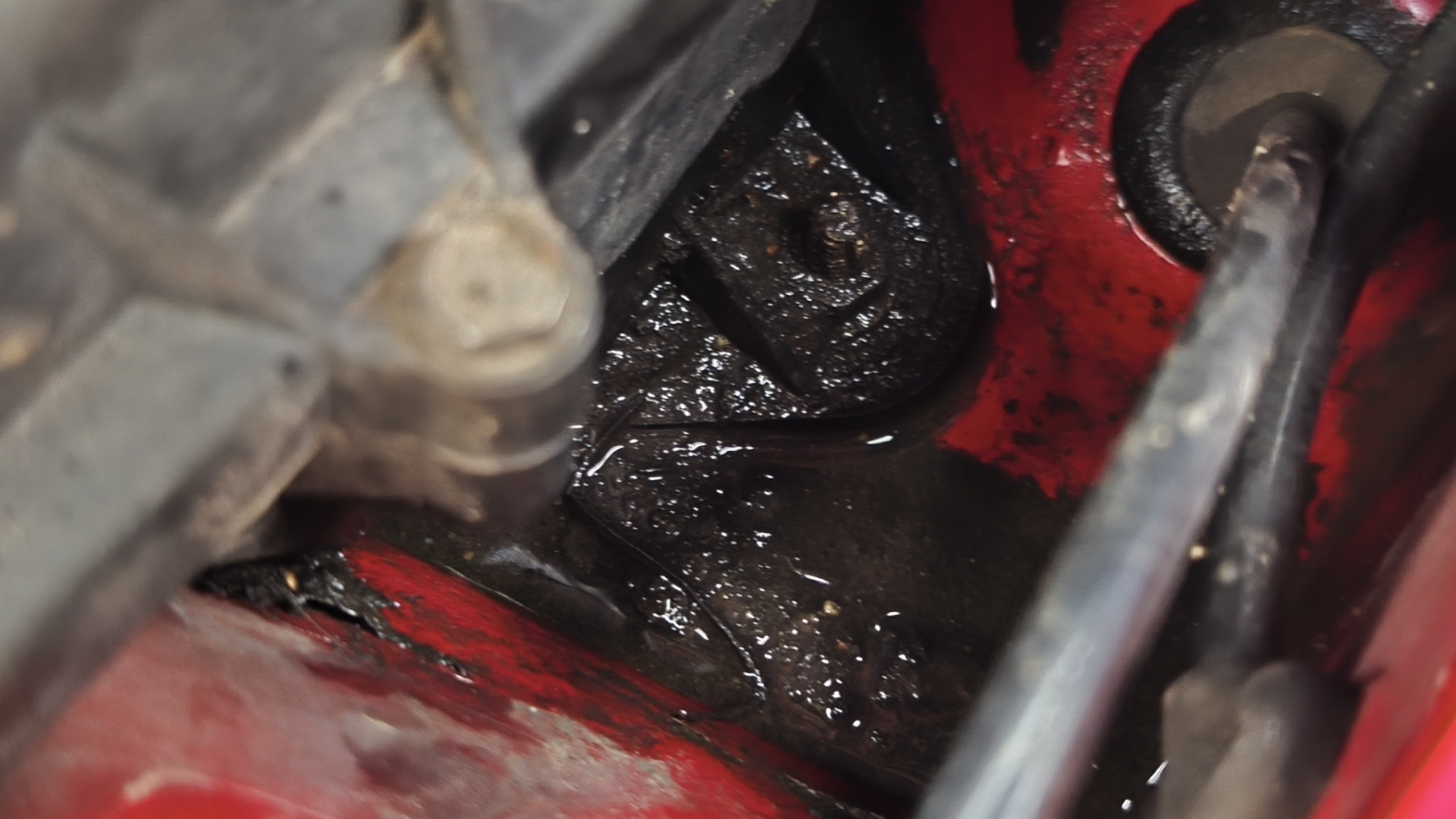

В целом я нормально отношусь к бассейнам, особенно в осенне-весенний период, но считаю что свой личный бассейн в пассате это опция слишком дорогая, а также это одна из популярных точек входа воды в салон через резинку тросика капота.
Как мы знаем, платформа б5 уже имеет некоторое количество проводки и блоков электроники, в том числе и на полу в салоне, а электроника и вода — друг с другом не очень дружат, да и мокрый ковёр с запахом деда тоже вряд-ли может порадовать здорового человека.

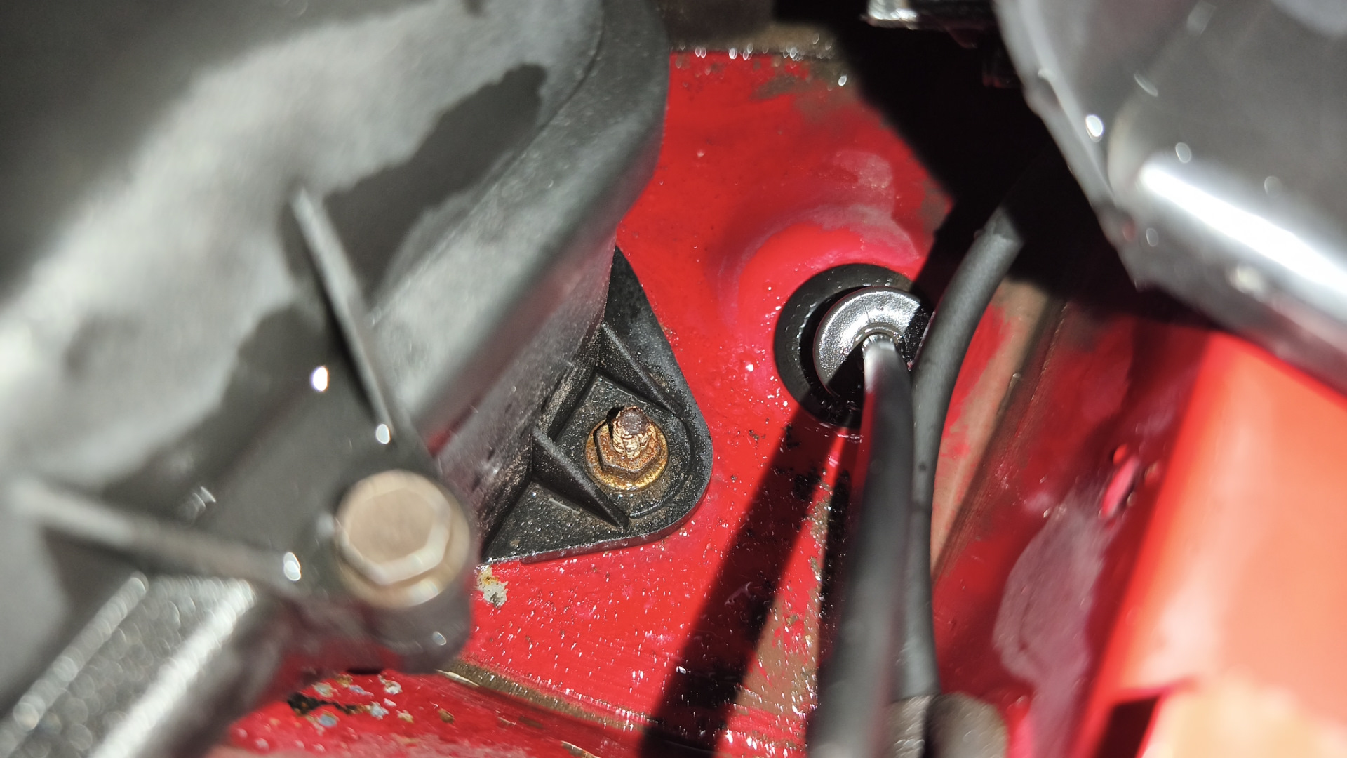

Поэтому, как только бассейн был локализован (спасибо дождю который льет сейчас без остановки), с помощью специального инструмента с уникальными характеристиками гибкости и определенной толщины, подобранного под ближайшим деревом, бассейн удалось успешно осушить.
Струйка бодро побежала к центру ливнёвки и вода успешно покинула подкапотное пространство.
Гору илла со дна частично выбрал руками, остальное смыл струёй на ближайшей мойке, теперь какое-то время здесь не будет бассейна, но благодаря узкости водоотводящего канала и практически нулевому уклону в этом месте всегда будет скапливаться грязь, поэтому время от времени сюда лучше заглядывать, хотя-бы раз в пару лет.
Помимо пыли, листьев и прочего мусора здесь скапливаются ещё и куски пересохшей и отслаивающейся заводской виброизоляции, имейте ввиду.

Я недавно этим занимался. У меня там еще отслоился герметик шовный, вибра. Пришлось вакуумник снимать и всё зачищать. Родную вибру тоже отклеил с помощью фена. Ну и все покрасил и обработал. А так жа, резинки можно обрезать, чтобы они не так схлопывались.
Обращу внимание, спасибо
Читал туда веревочку ложат, И поверевочке вода стекает вниз
В теории должно сработать
Vitaaall
Зачем верёвочки
Резинку обрезаешь на половину и вода больше не будет там скапливаться
В первый год владения так сделал, больше никаких бассейнов
Старую вибру снимаешь и клеишь новую композитную, а не галимый битум
И дело в шляпе😶

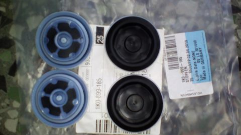

А что за резинка? Можно подробнее
В дренажном отверстии резинка (капельник)
Она с заужением, вот обрезаешь заужение и влага будет уходить
