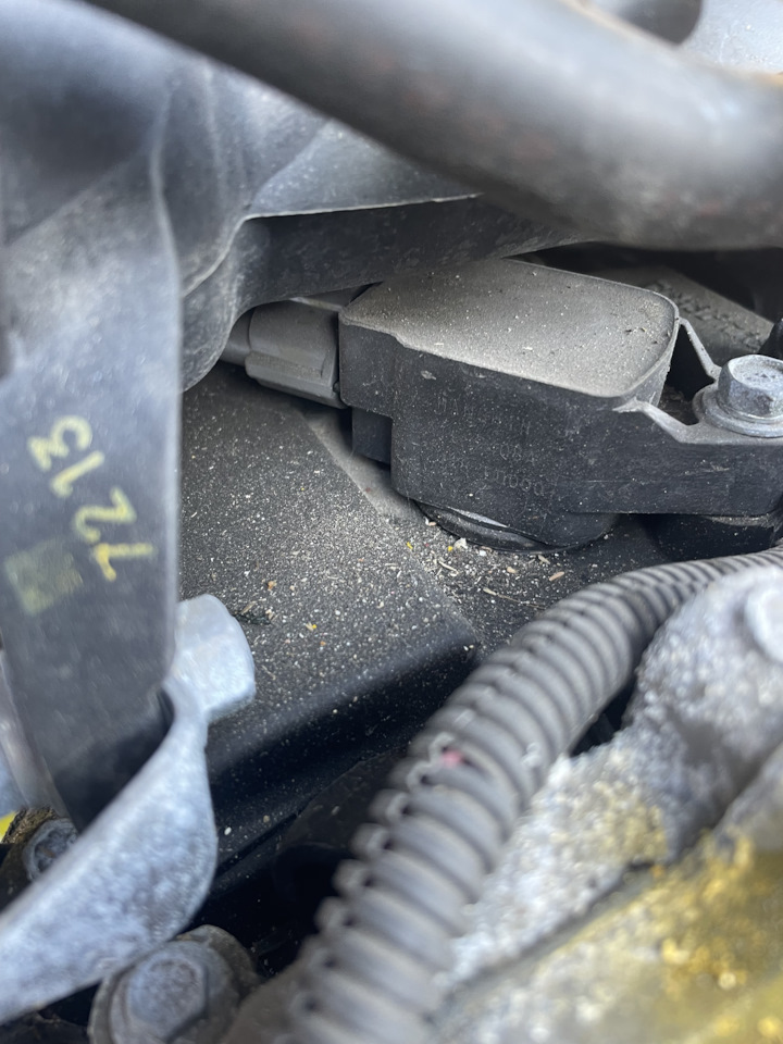

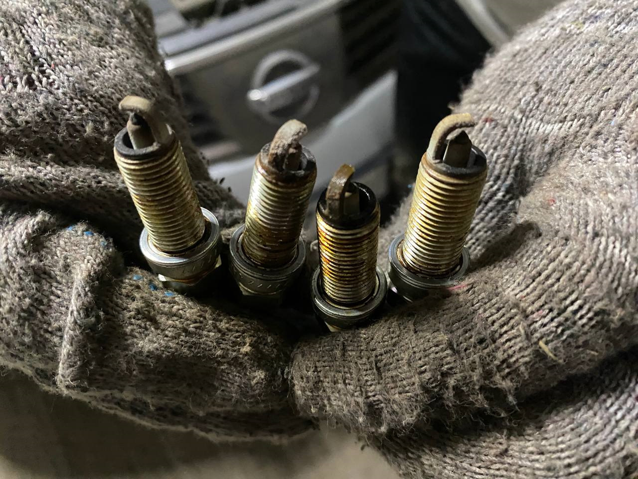

Начал моргать чек, свечи и катушки я еще не менял на этом моторе, неизвестно сколько он проехал, разумеется не 47.000 км как было заявлено😁Думаю пробег у данного мотора 200.000+ так как рановато вышла катушка из строя, + наблюдается масло в колодце 2 цилиндра, кругом обманщики короче😁
Заехал в Rossko взял свечи по наличию NGK на мой взгляд по хорошей цене ( 5118 ) — 4.712 рублей, выглядят отлично, на подделку не похожи, теперь все отлично катаемся дальше.
Свечи стояли NGK явно не заводские, поэтому миф о контрактном моторе с пробегом 47.000 км развеян.
Все катушки стояли как на фото слева, впервые вообще такие вижу, написано что Bosch, заменил на катушки с предыдущего мотора, они на фото справа.

Динключ как бы вообще не для свечей.
А для чего? Ключ 3/8 ( 20-110 Hm ) Момент свечей 20 Hm
Лучше чтоб в серединке значение было
Похоже прокладку крышки клапанов надо поменять раз свечи в масле.
Да все верно
Ё***** воробушки! Вот это показатель💪🏻

У меня катушки такие же Бош
Впервые такие вижу)
Тоже удивился, но потом по каталогу посмотрел и точно Боши ставили на МR18, короткий период, с начала до конца 2005 года
Значит мотор совсем старье 🫣😅

Катушки обычные не бош
andru-xa84
У меня Мексика 08 года 1.6, тоже катушки Bosch

Это оригинальные
А справа которые?
Таких не встречал. Я разбирал тииды в 10х годах совсем свежие-аварийные.
До сих пор катушки где то лежат в гараже
