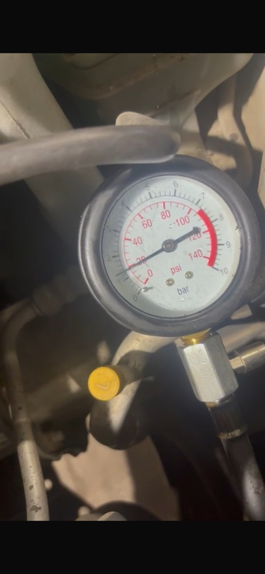

6)Ну и самый наверно важный пункт это шлифовка коленвала, из-за чего было низкое давление масла.
Снижение давления масла — увеличенные зазоры между вкладышами и шейками коленвала ухудшали смазку двигателя.
Посторонние шумы и стук, привели мотор к дизелению, что свидетельствует о разрушении вкладышей, начался ускоренный износ двигателя, несоосность шеек, отсюда и потребовался капитальный ремонт!
Сейчас на прогретом моторе показывает два очка, что не может не радовать
Всем деталькам достается масла в нужных пропорциях👍
На холодную давление масла 4 очка, это отличный показатель, масло кстати моторист залил Лукойл Genesis 5w30, сказал лей его и не делай себе мозги, отличное масло с китайскими присадками.
