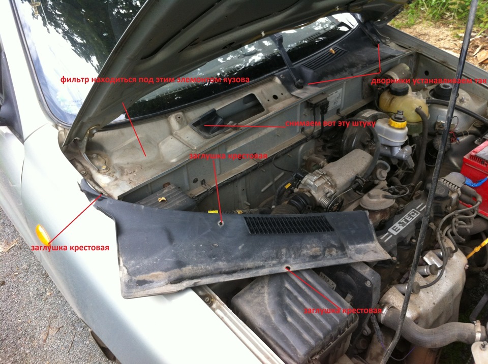

Пришла пора менять салонный фильтр, вообще в моей комплектации его попросту нет, когда менял первый раз, обнаружил там просто голое отверстие, но он туда влазит, нужно только потрудиться, главное не уронить его вниз, тяжело будет достать, нужно будет искать человека с тонкой рукой.
Процедура очень проста, единственная проблема это установить сам фильтр, нужно попотеть, края фильтра твердые и неохотно входят в отверстие, к тому же там руке мешает защита, поэтому полностью руку не впихнуть. А так на фото я все подписал.

опля, прошлым летом хотел почистить фильтр, оказывается его там и нет) sx комплектация.
Такой глупый вопрос, в стоковой комплектации тоже есть салонный фильтр?
привет. нет его там нет, там просто дырка под него и все

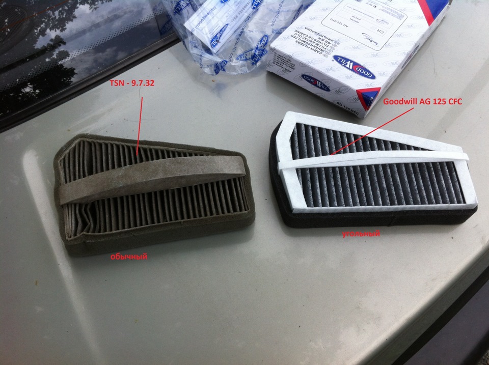

А если вставить пыли меньше будет, как думаешь?
Да меньше то ее в салоне не станет, но мне показалось что дует более чистым воздухом. У меня же тоже его не было.
Спасибо.надо будет попробывать
в посадочное место фильтр легко входит или приходится вдавливать?
нужно вдавливать

ставил угольный mann, поставил после него простой TSN, собственно тож самое, заказал сейчас опять TSN, нет смысла переплачивать, лучше лишний раз поменять
Тоже поставил TSN, старый фильтр вынимал путем снятия моторчика печки, иначе было никак…
Весь смысл угольного фильтра в задержке не только пыли и мусора, но и обсорбции вредных веществ в воздухе, так что если у вас повышенная чувствительность к запахами из-под капота и отработавших газов, то лучше ставить угольный.
ну наверно не чувствительный я=) разницы не нашел
