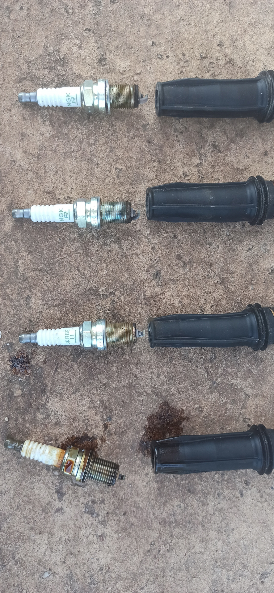

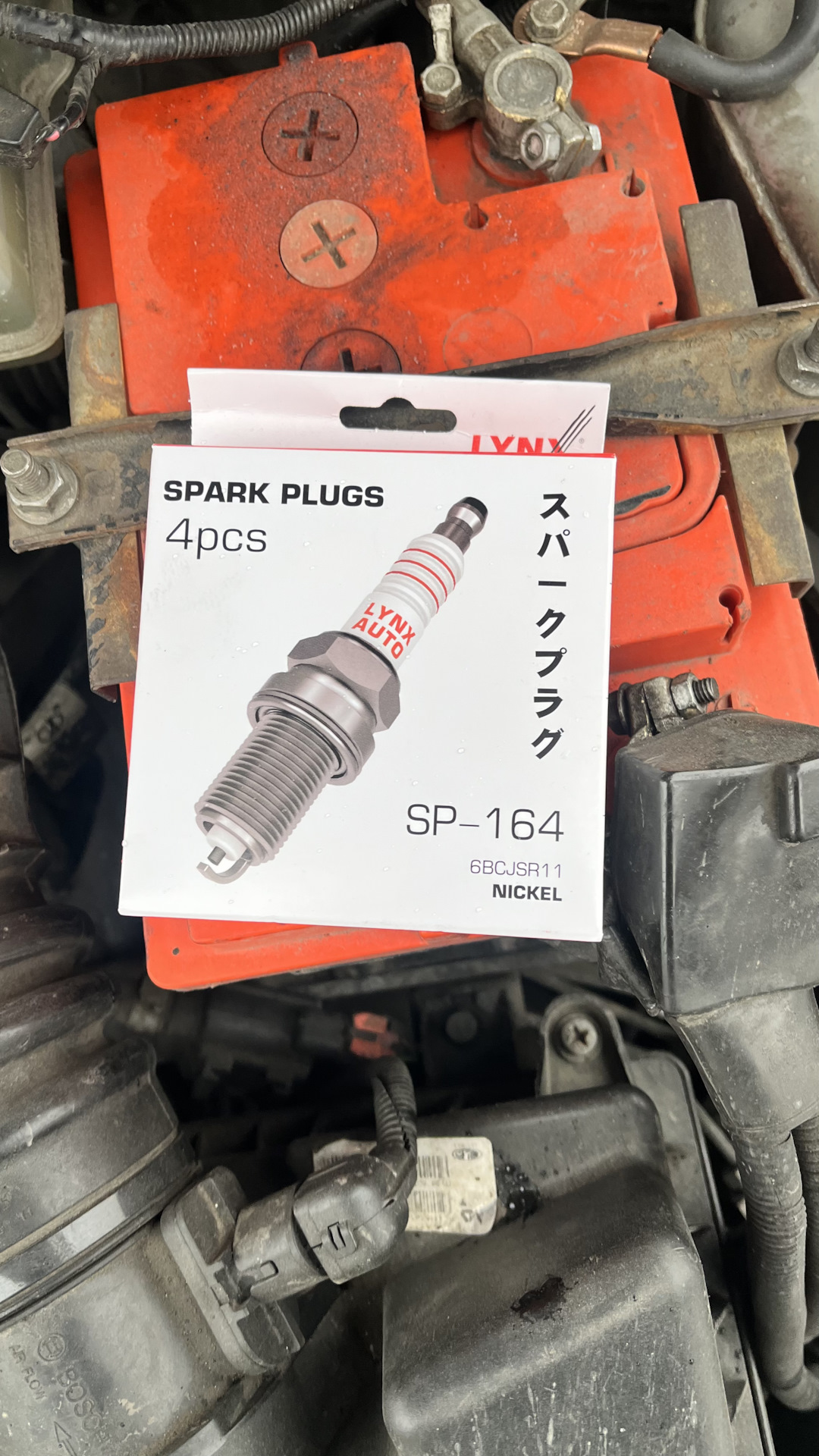

В преддверии морозов заменил свечи зажигания. Стояли Denso, на замену были приобретены SP164 Lynx.

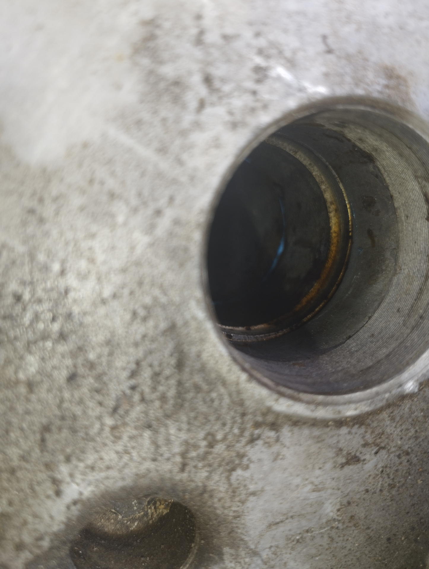

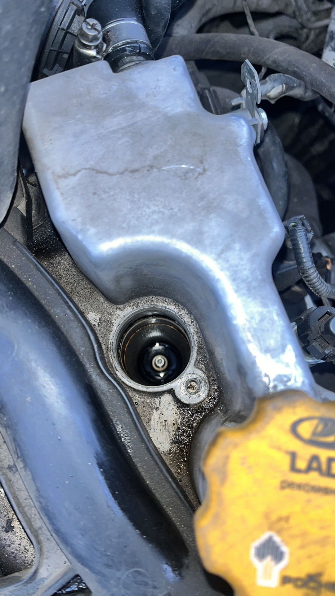

Знал, что 4ый цилиндр не обошел и меня стороной. Крайний раз заглядывал в него 2 месяца назад, масло скрывало свечу. В этот раз тоже самое.
На работу не влияло, хоть и наконечник катушки был тоже в масле на 3см…

у меня сейчас масло во 2 колодце. не хочу разбирать. может после зимы или если подвернется теплый гараж ))
Герметик-прокладка нам в помощь
Денсо на линкс поменял?
Так себе затейка

Тоже 4й, мне переклеили, более не беспокоит.
С полным разбором или изнутри колодца мазали?😀
Мне плиту снимали когда валики менял, мало герметика нанесли, переделали как положено)
Понял-принял😁
А мне видимо придется пока изнутри промазать
Скорее бессмысленно.
Тоже недавно меняли герметик, и тоже течь была в 4 цилиндре. На таком же уровне масло было. Убрал салфетками и продолжил ездить до октября.
Заменили герметик полностью в сервисе в октябре.
Пока не хочу лезть туда, но свечи нужно менять. Страшновато.
Разбирали клапанную крышку, плиту и меняли герметик?
Да, полностью. Покупал герметик сам, на озоне. Лактайт 574 в фирменной упаковке.
Локтайт)
