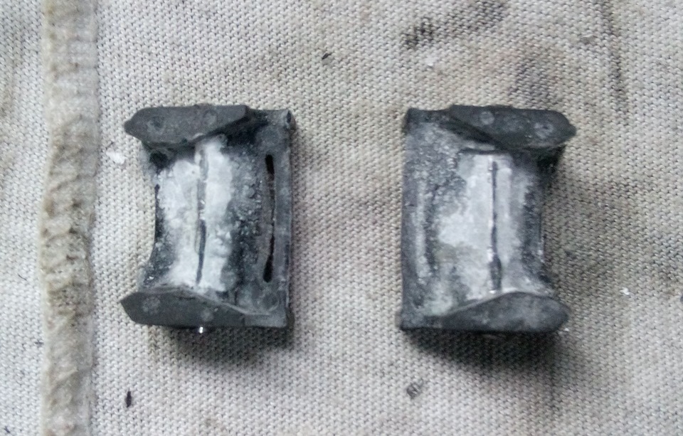

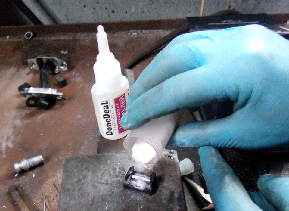

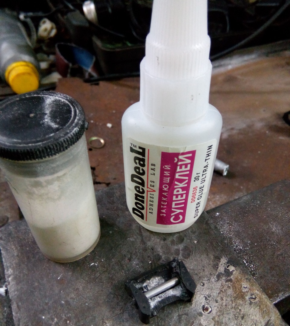

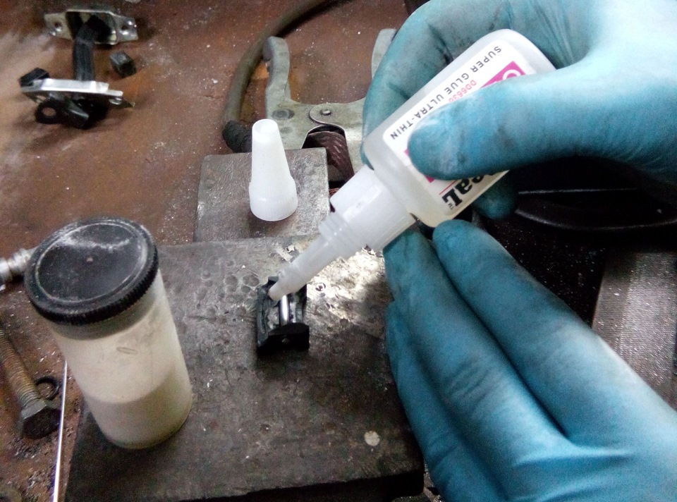

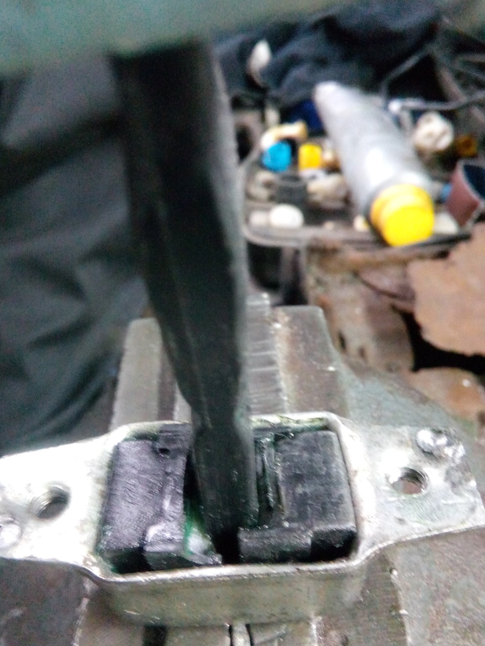

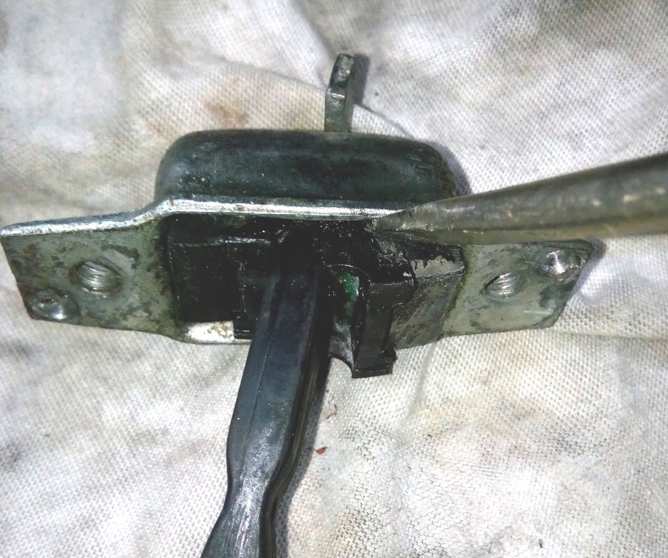

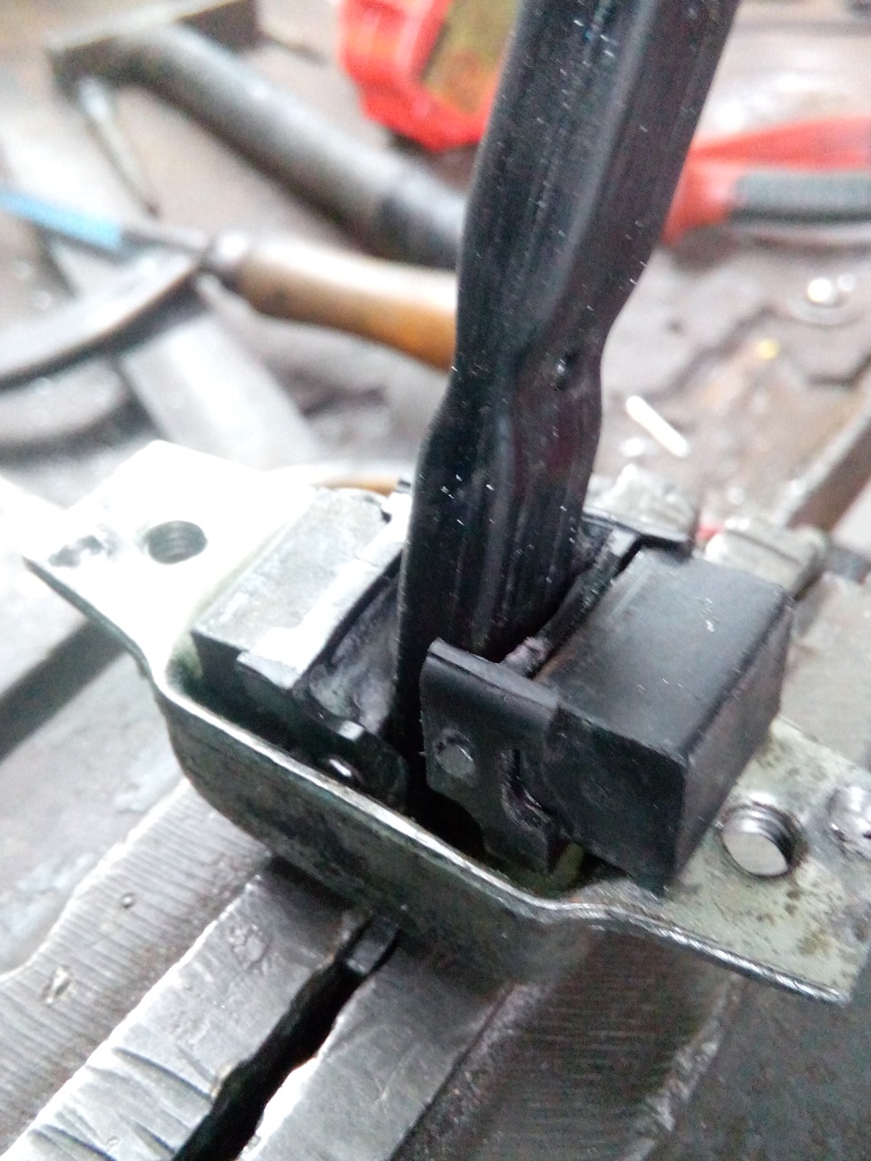

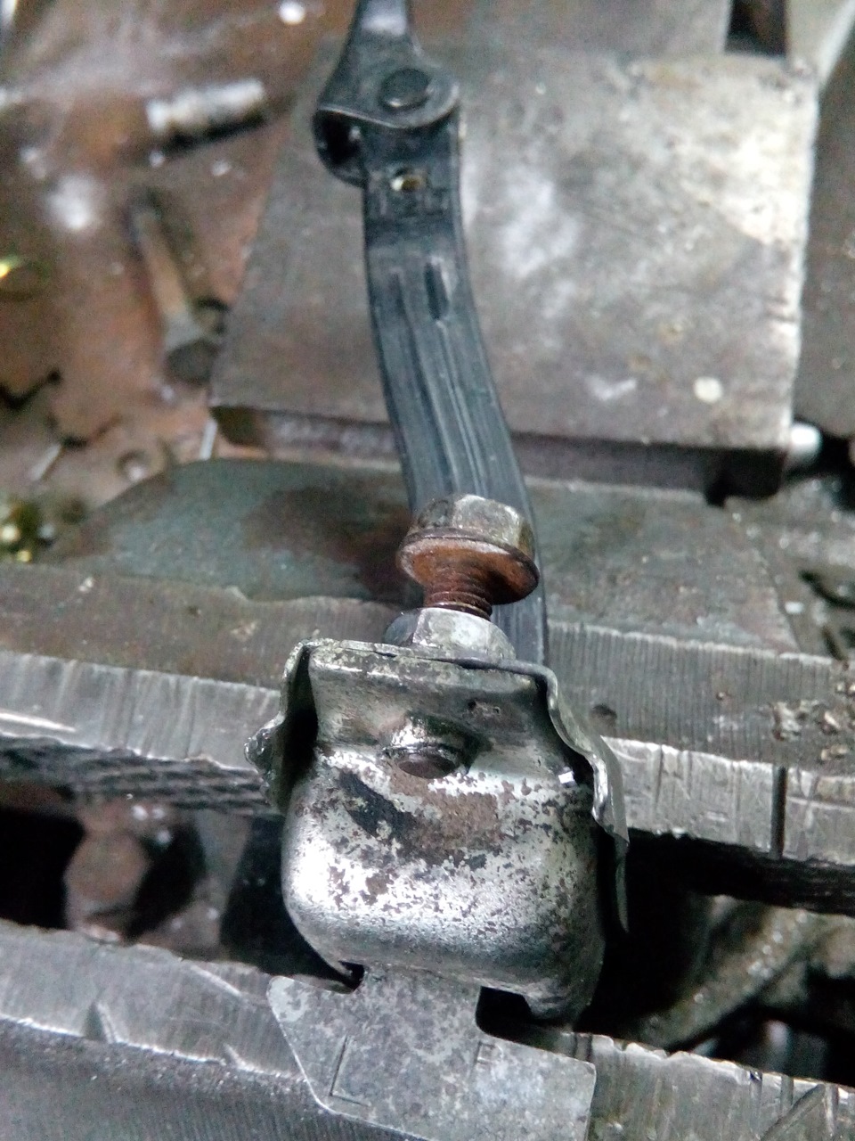

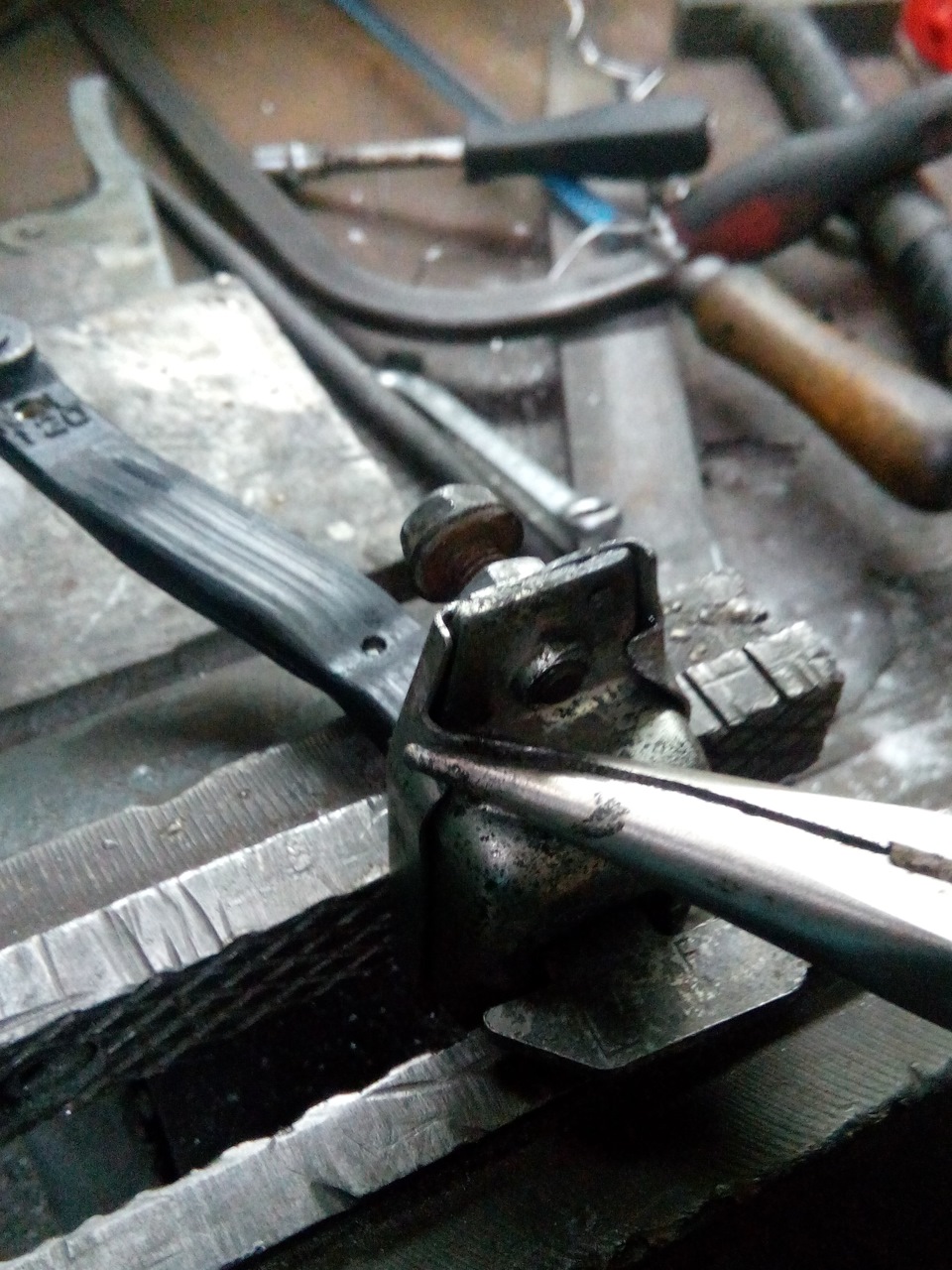

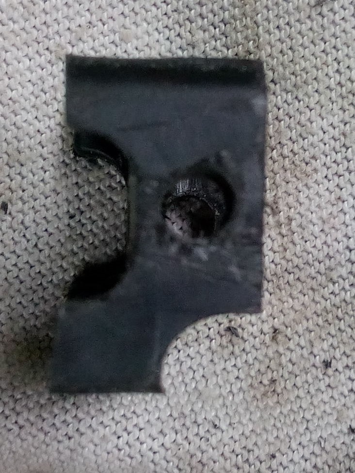

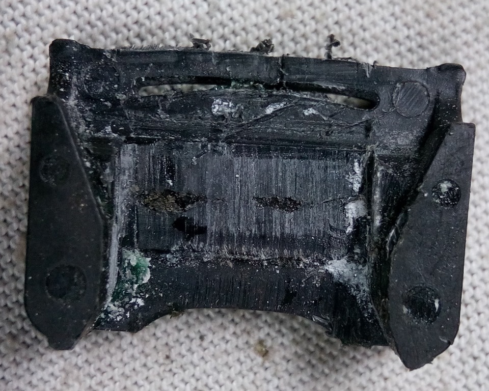

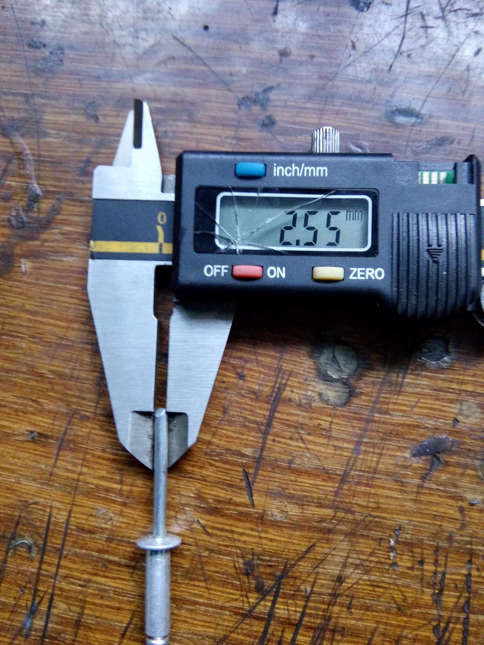

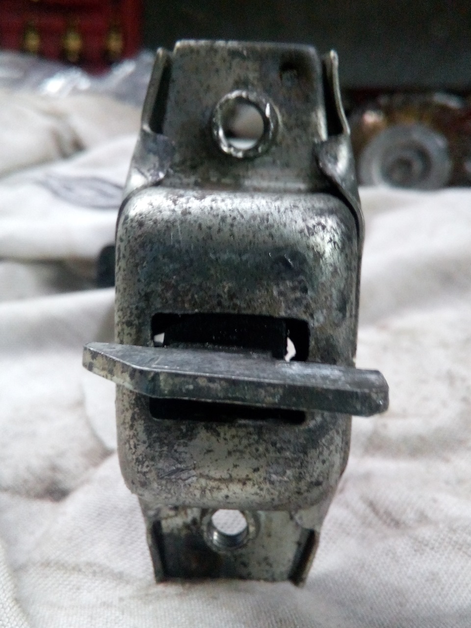

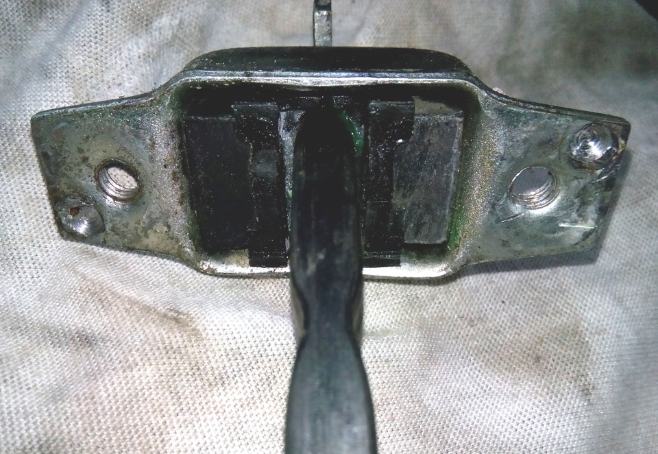

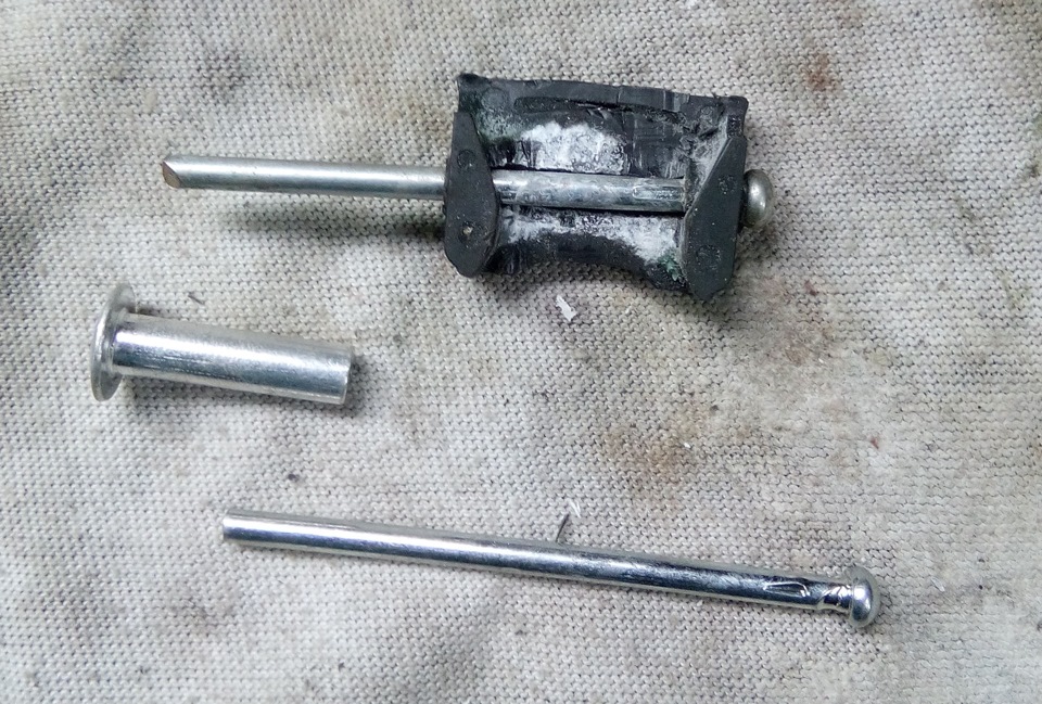

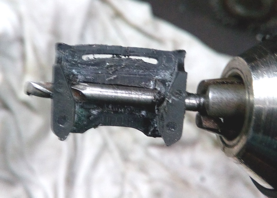

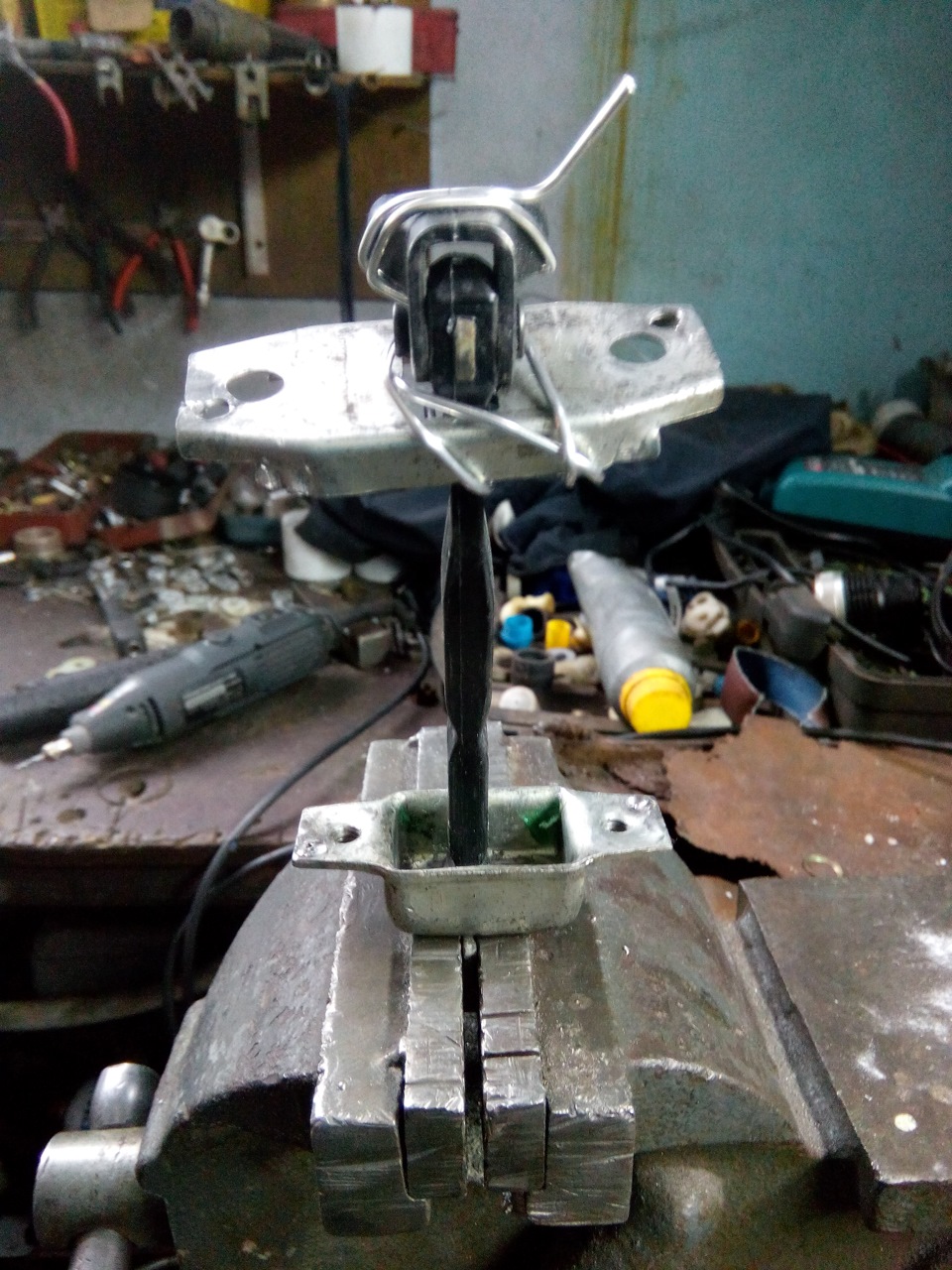

По просьбам желающих починить свои ограничители дверей
, выкладываю один из возможных вариантов в фотографиях.
Ужас, а не ремонт. Сначало подумал что на ладе так делают…
Да, полный колхоз, но задача выполнена и все работает.
Кучу тем на этот вопрос, эти втулки не крепят намертво. Их делают вращающимися.
Комментарии 28
