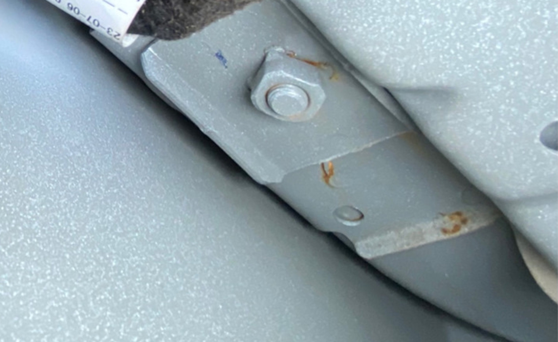

Хороший звук это хорошо. А ржу, что пошла в дверях, чем будешь останавливать?
Вот правильный вопрос, я даже не проверил — предположил что это что то типо Мовиля, если это ржа — то придется вскрывать все двери и ехать к дилеру))
Пока на гарантии нужно дилера долбать с этим. Это точно не мовиль. Изнутри прет. Крышку багажника осмотри внимательно.
