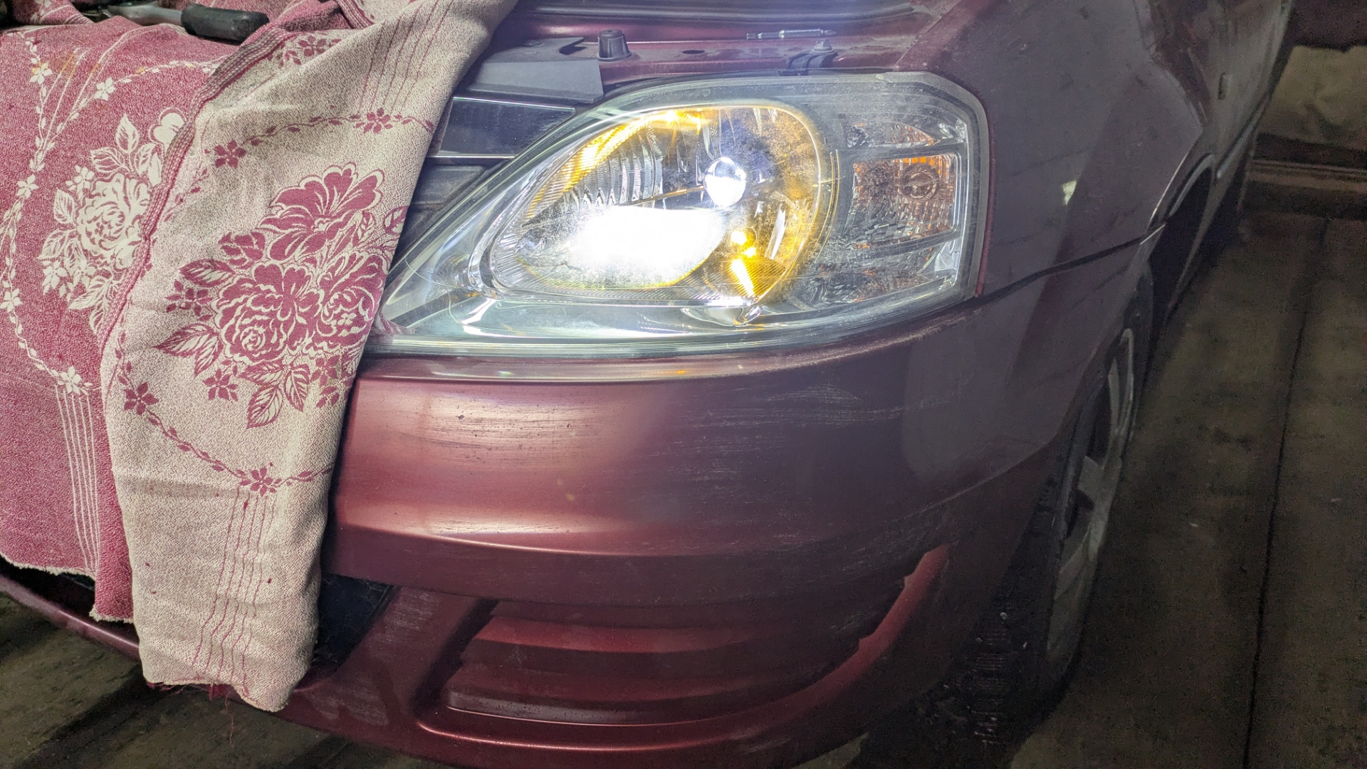

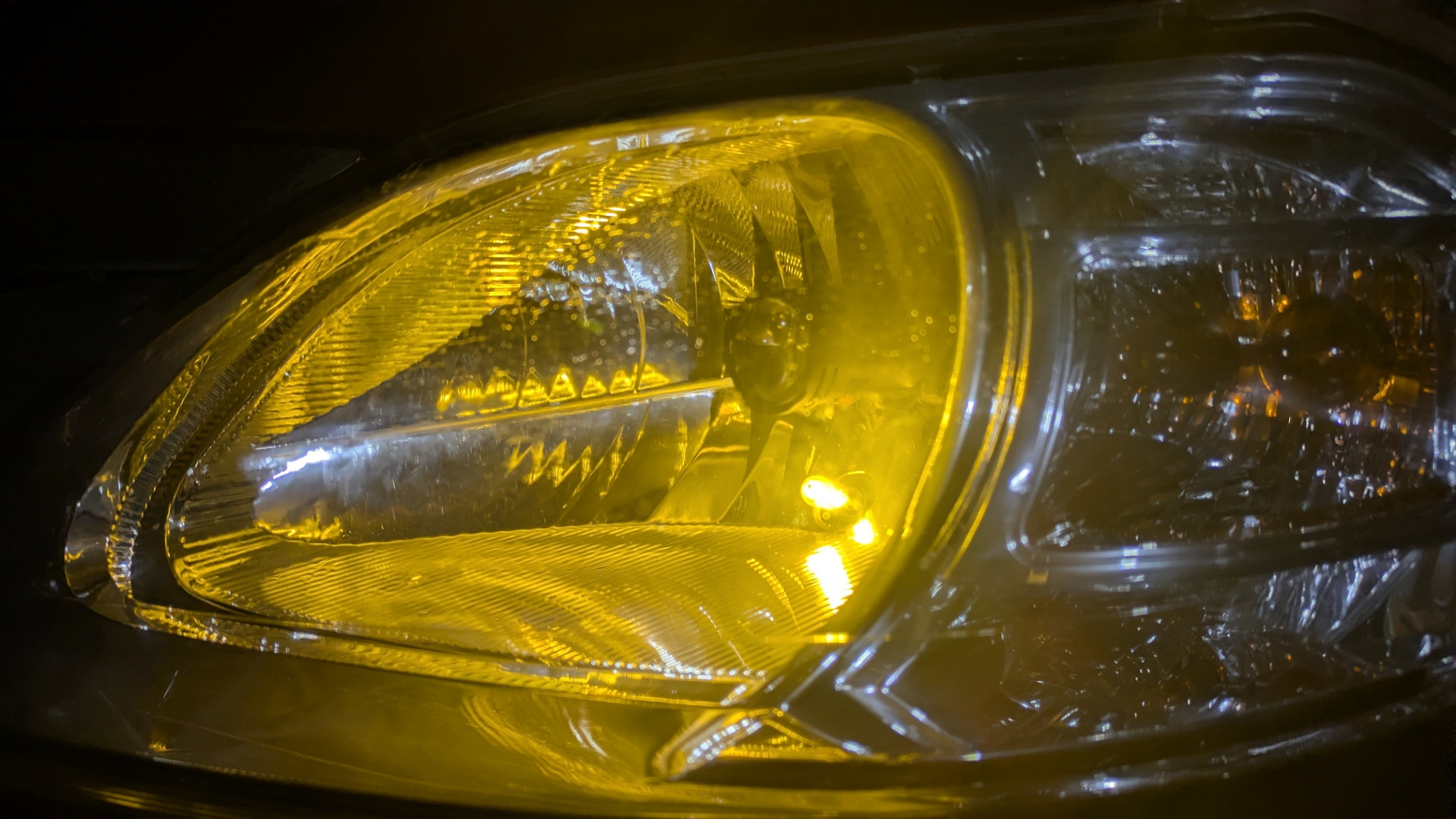

Желание что то изменить в освещении привело к замене ламп без кардинальных изменений (без установки Bi led линз) выбрал на алике мини линзы без внешнего вентилятора, вентилятор установлен в самом корпусе.

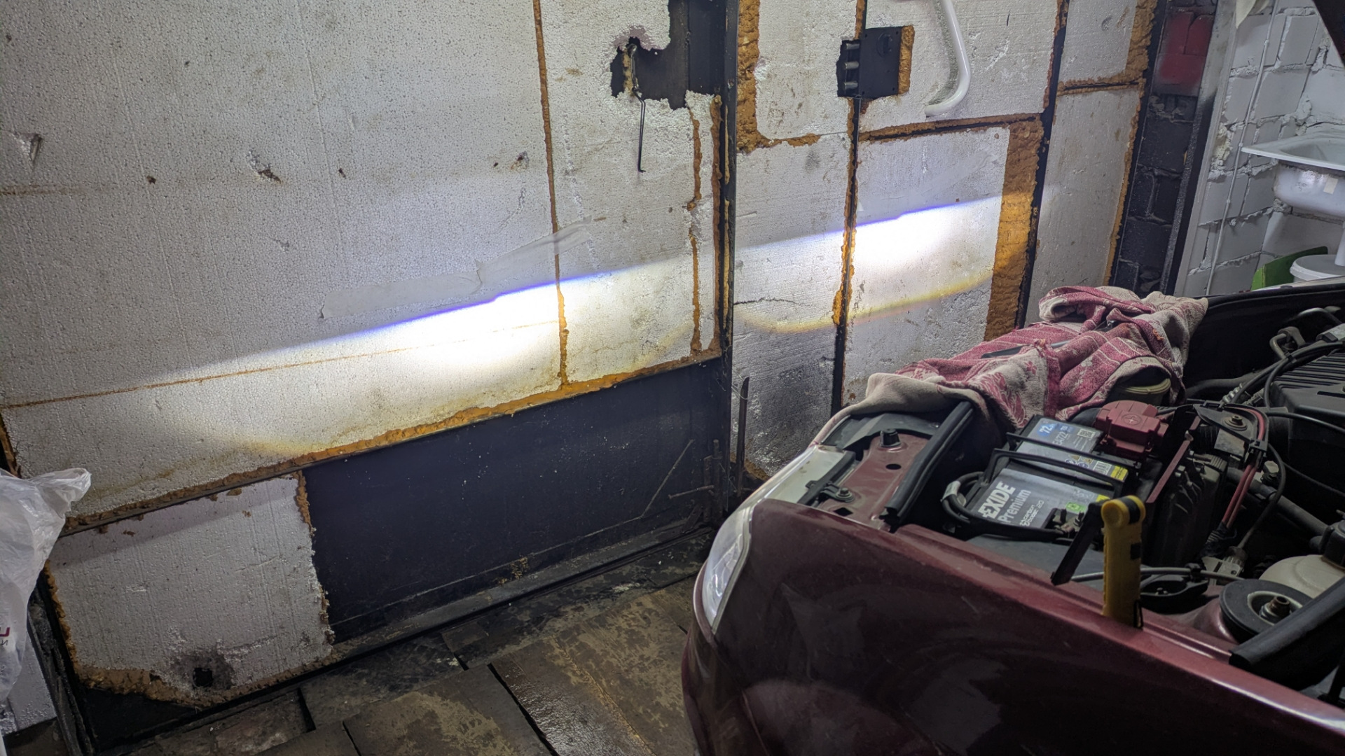

Установка не сложная, а вот регулировать пришлось:
1. На самой лампе регулировочным винтом, поднять лампу вверх.
2. Шестигранником поднять отражатель фары до прежнего уровня, как светил галоген.

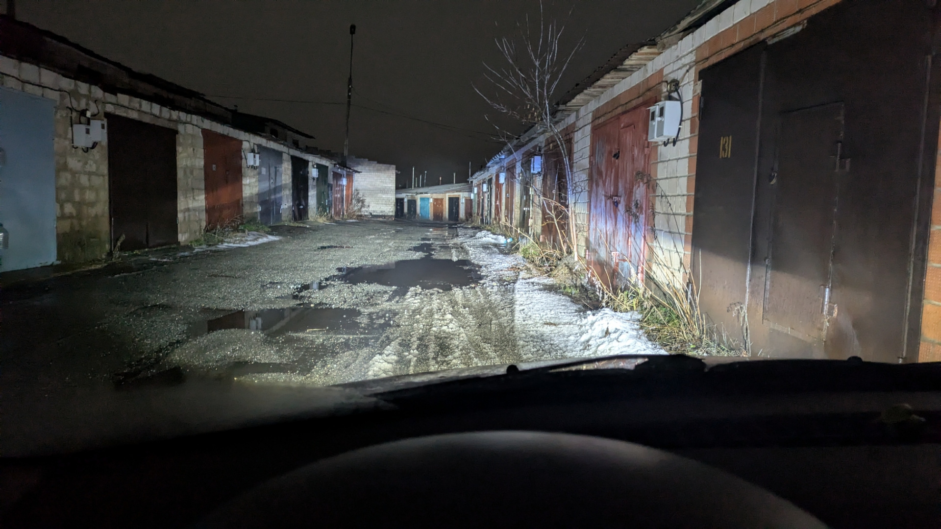

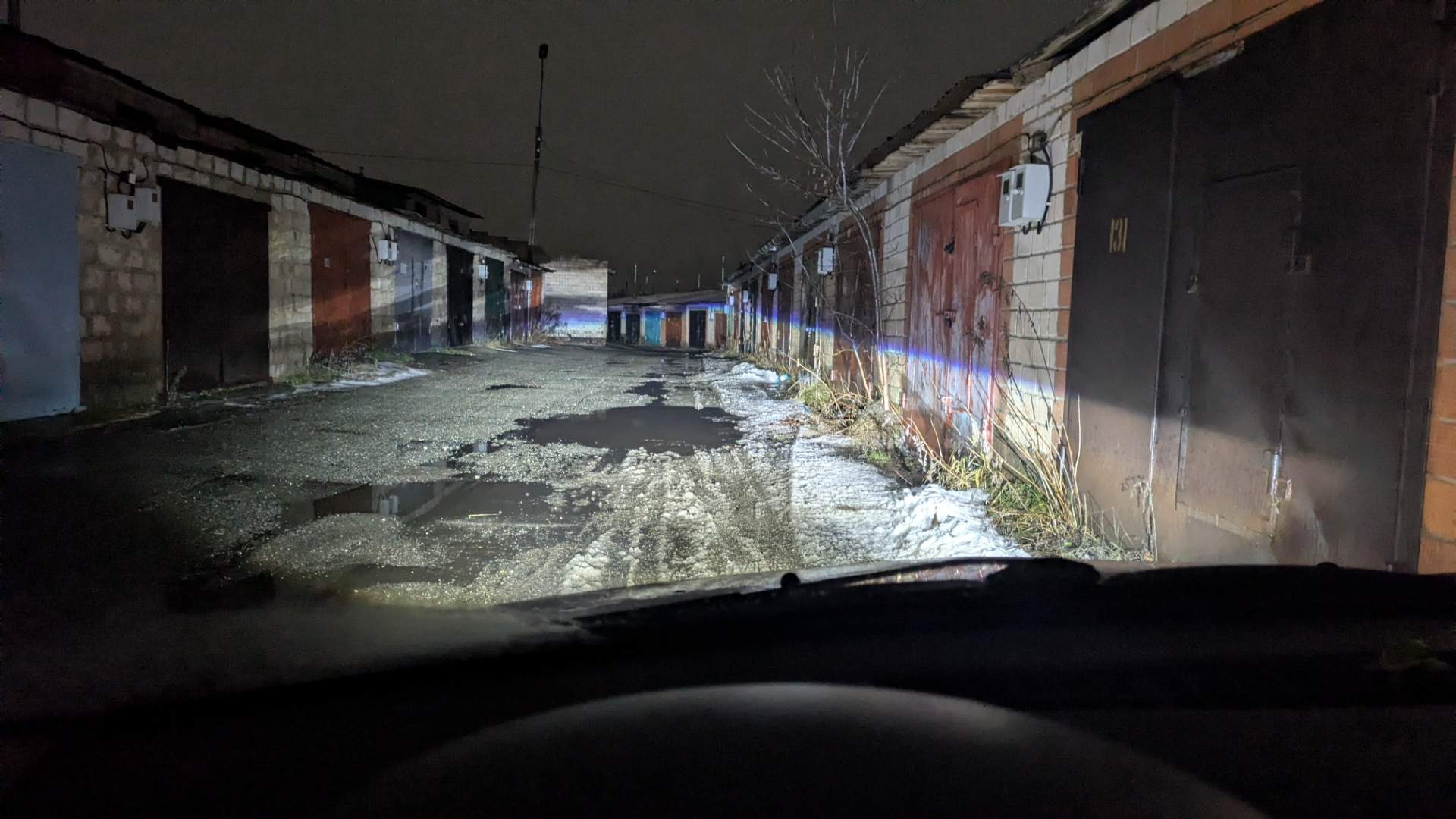

ИТОГ: свет гораздо лучше чем м стандартные лампы Osram. Вечером в городе и в сырую погоду разницы в освещении как будто нет. Но стоит свернуть в переулки без освещения или в гаражи и разница чувствуется.
Дальний свет светит куда надо: над ближним.

Я вам больше скажу даже от полноценных линз в городе толку мало, а вот только за городом или темном переулке начинаешь понимать всю прелесть хорошего света.

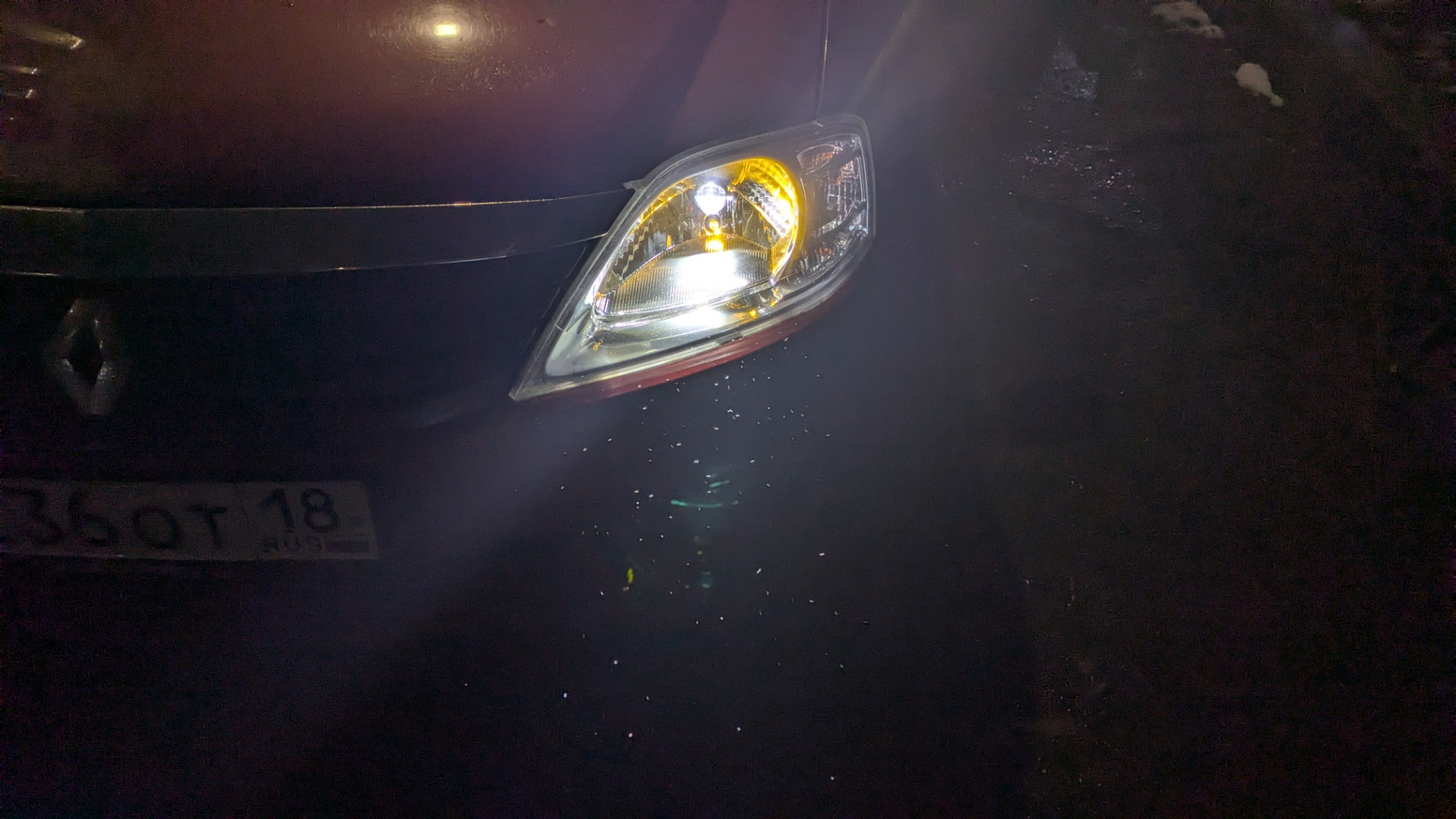

О-очень высоко светят… Опустить бы надо…
Да, после этого фото еще раз пришлось регулировать, сейчас светят гораздо ниже. никто не моргает.
А что толку моргать-то? Все прекрасно понимают, что это просто бесполезно, вы же не станет выключать свет совсем.
Я таким тоже не моргаю, просто врубаю обратно дальний.
И такое бывает
Ну вот вам и ответ, слепят ваши "правильные" линзы или нет. Еще как.
