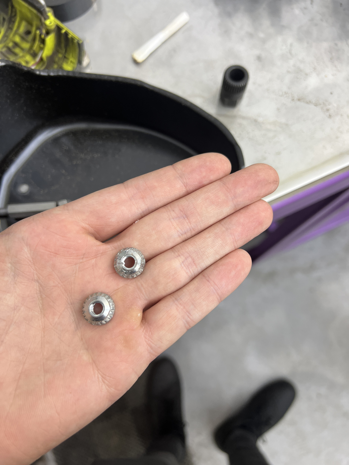

Аккумулятор блока VTS находится, как ни странно, рядом с самим блоком. Добраться до него несложно, но вот открутить специальные гайки защитного кожуха тот еще геморрой. Сфоткаю как буду на месте
А есть номера этих гаек?))
Сам нашел))
WHT006947
Теперь вопрос как их скрутить ))

Я пока не отшивал. Меня не коснулось пока, но я превентивно открутил срывные гайки)
