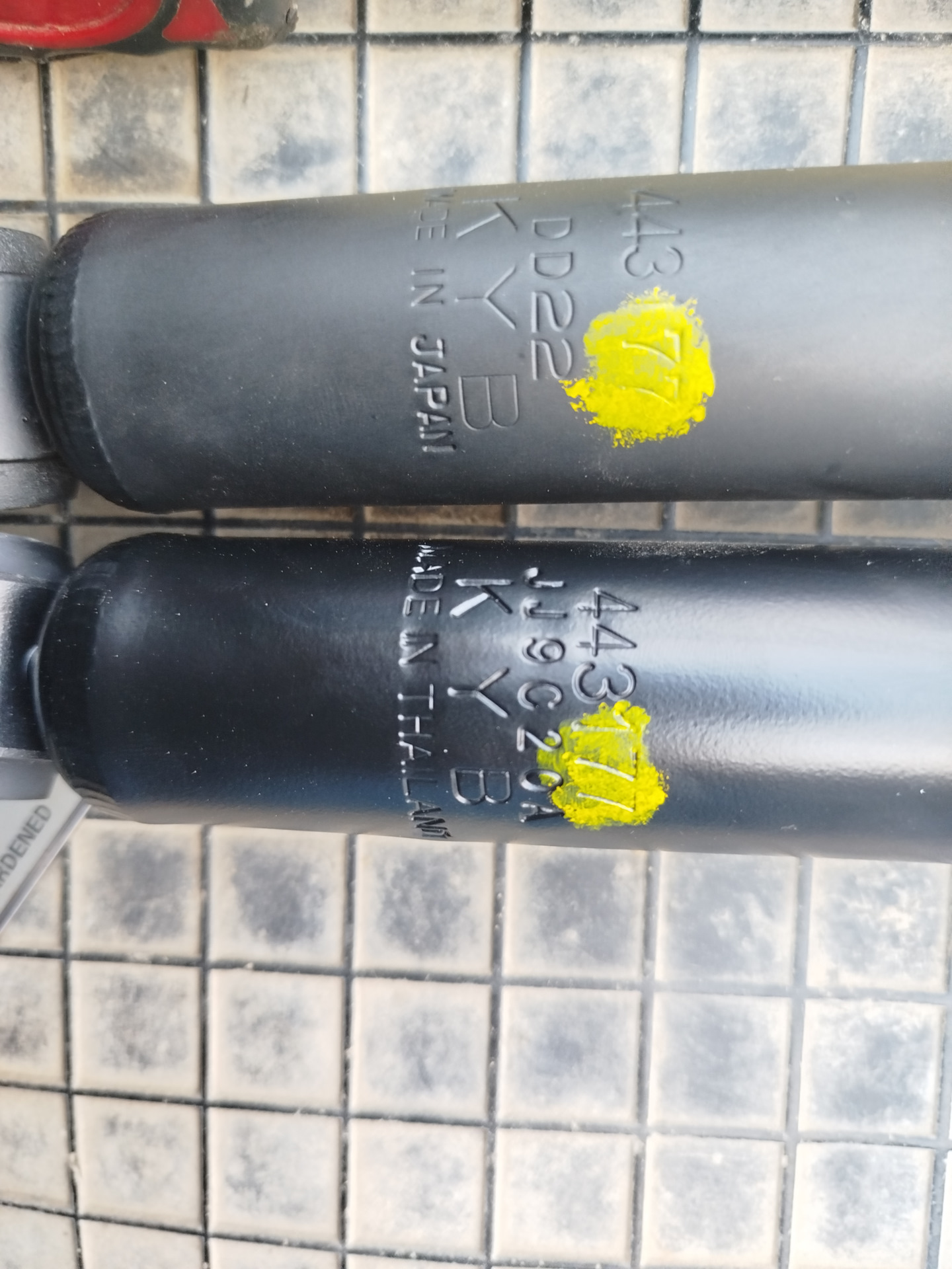

Снял задние амортизаторы, подкинул к ним рулетку "а вдруг" и не зря, справа установлен передний амортизатор, а слева какой-то No Name, но с идентичными размерами переднему амортизатору.
Полез в инет искать инфу по размерам задних амортизаторов, заодно и сами амортизаторы, в чате стороннего мессенджера мне подсказали размеры.
Амортизаторы луаз:

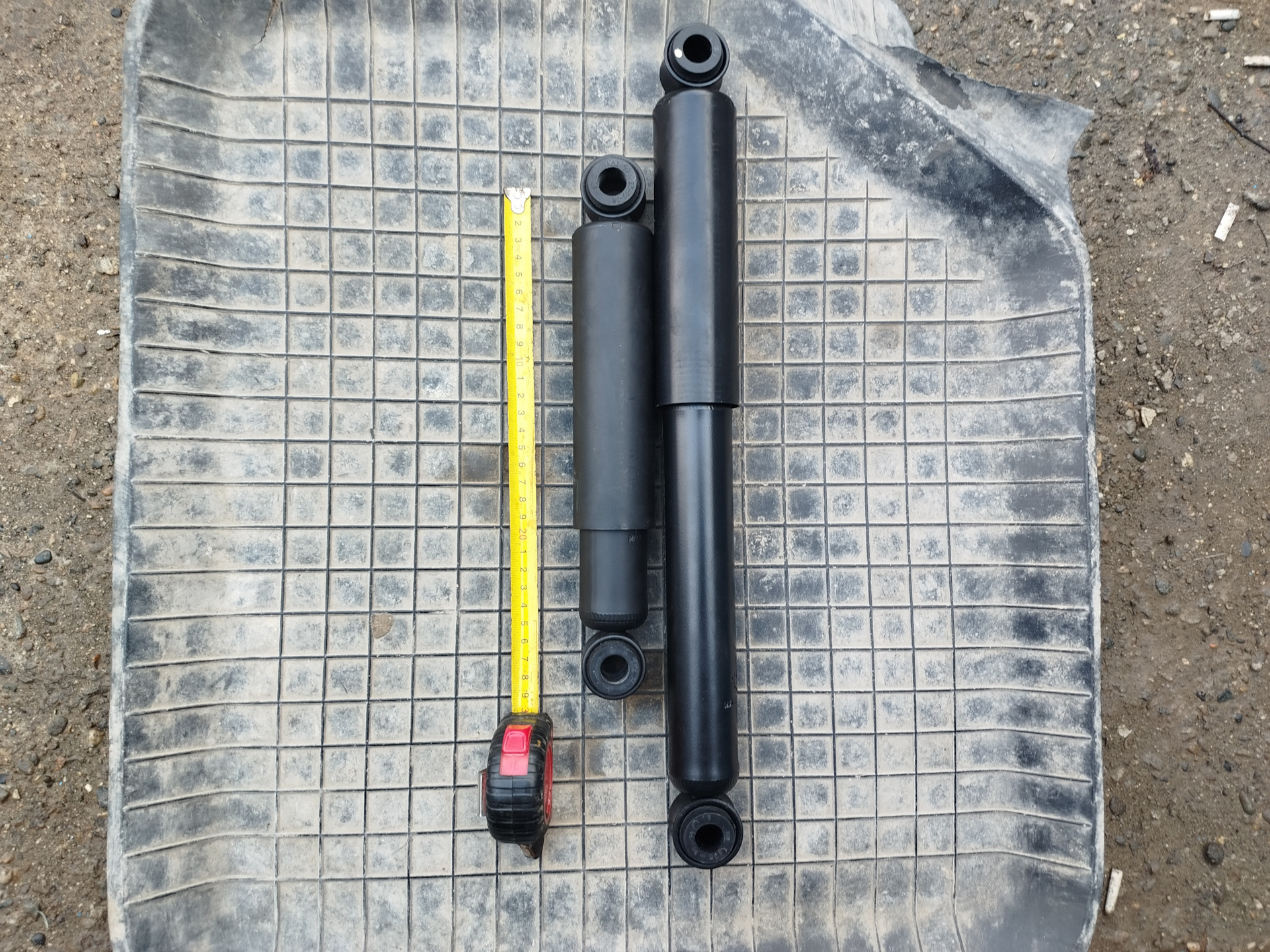

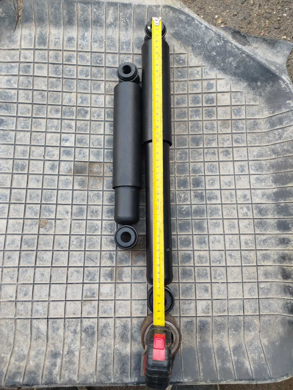

Штатные передние:
В сжатом состоянии 320мм.
В разжатом состоянии 520мм.

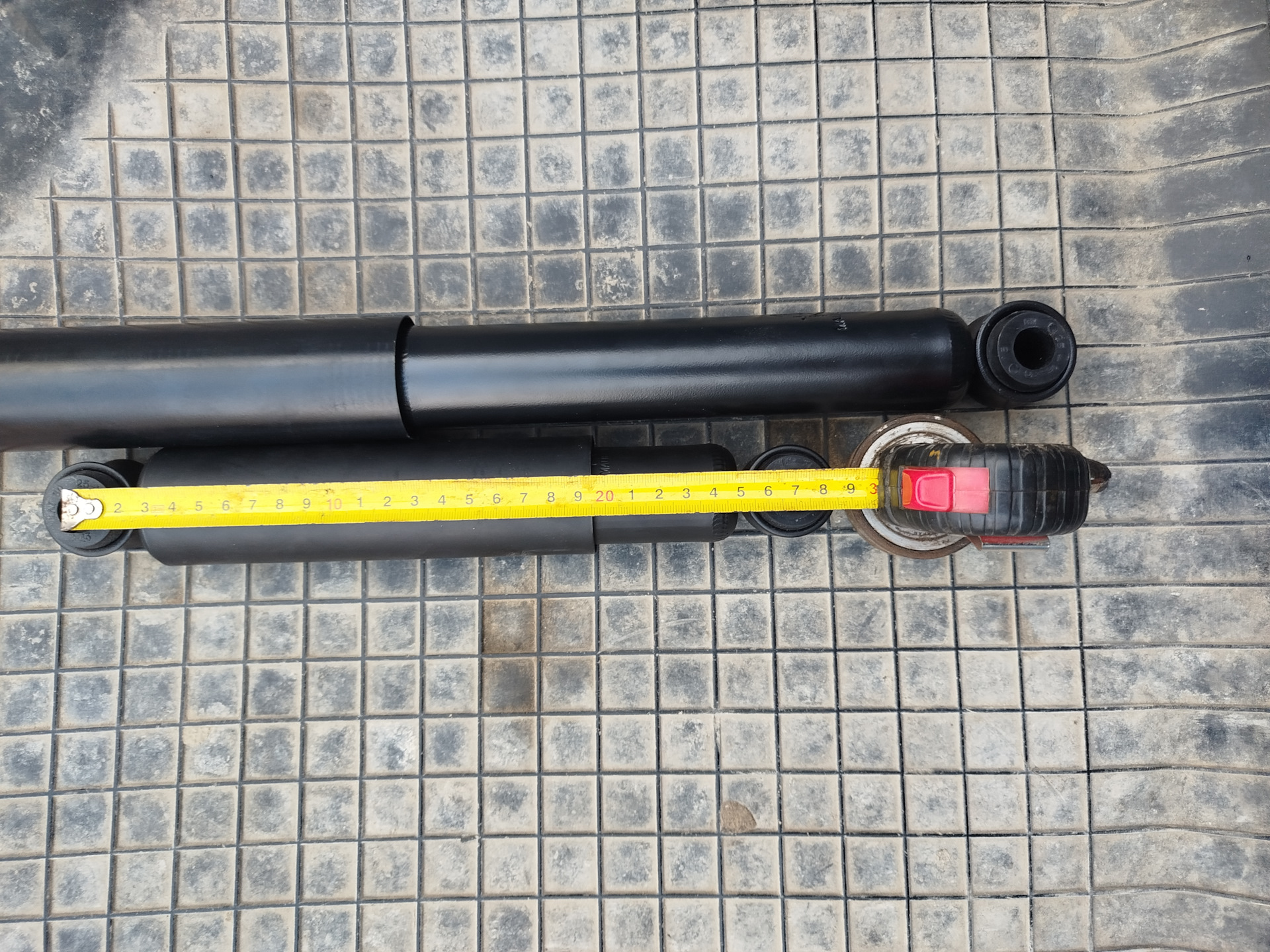

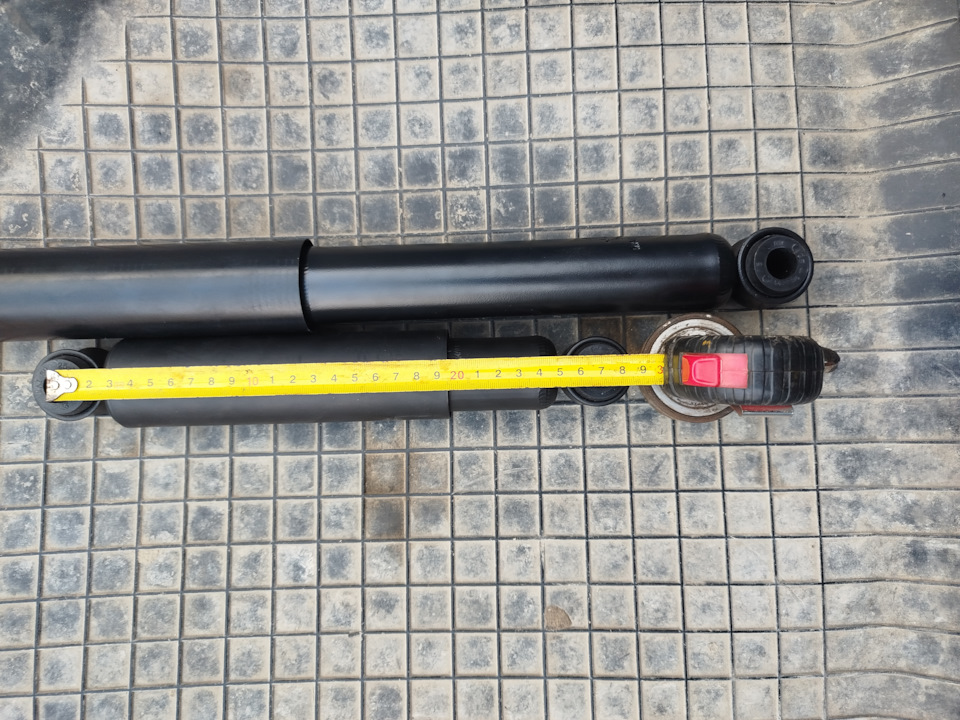

Штатные задние:
В сжатом состоянии 270мм.
В разжатом состоянии 420мм.
На торговых платформах продают либо передние под видом задних, либо не знают размеров, либо просят за них тройную цену.
Там же в чате, подсказали какие амортизаторы поискать на просторах интернета.

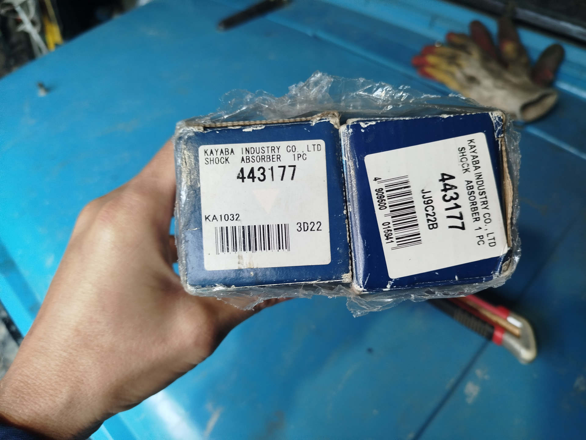

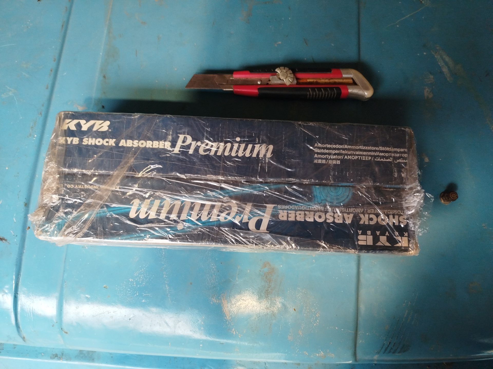

Я их нашёл, заказал, сегодня забрал с ТК.
KAYABA 443177:
В расжатом состоянии 430мм.

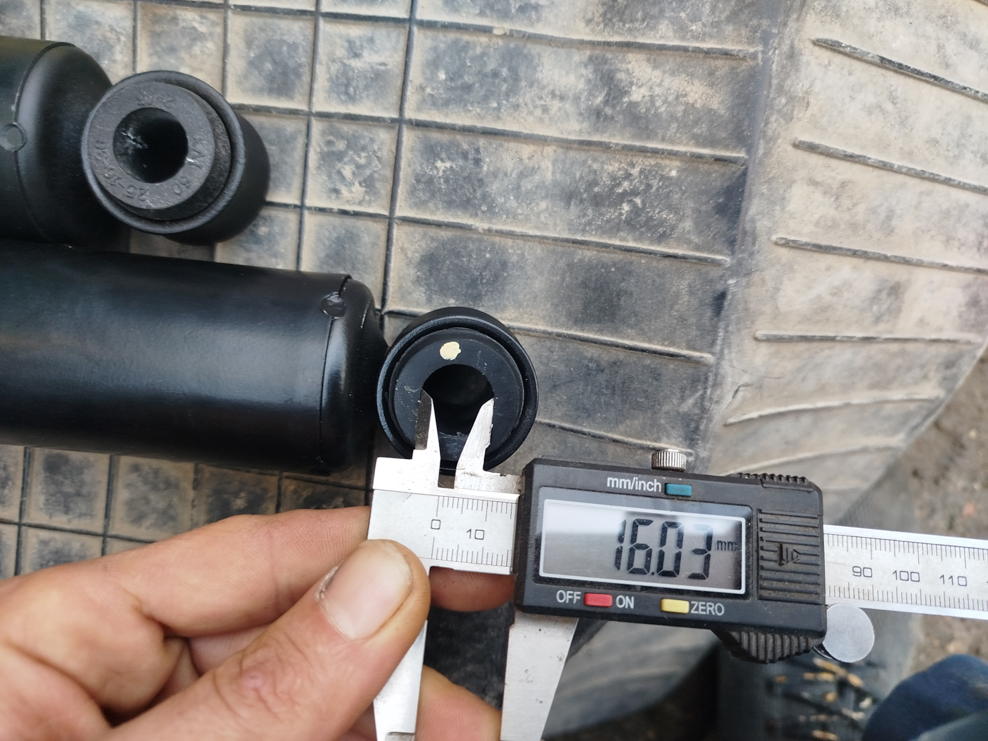

Сайлентблоки цельные, втулки в сайлентблоки взял с старых амортизаторов, с новыми амортизаторами втулок сайлентблоков нет.
На амортизаторах чехлы штоков металлические, прихвачены сварным швом к верхней чашке проушины, слетать не будут.

метал. втулки думаю не подойдут. Болт м 10 у втулки наруж диаметр 14мм. Если правильно помню. Я точил новые под свои аморы
Щас даже по своим и не скажу, уже дома диван на спине таскаю, но втулки в сайлентблоки зашли четко и болты 10мм в них зашли тоже чётко.
Скорее всего прежний хозяин втулки уже переточил.
