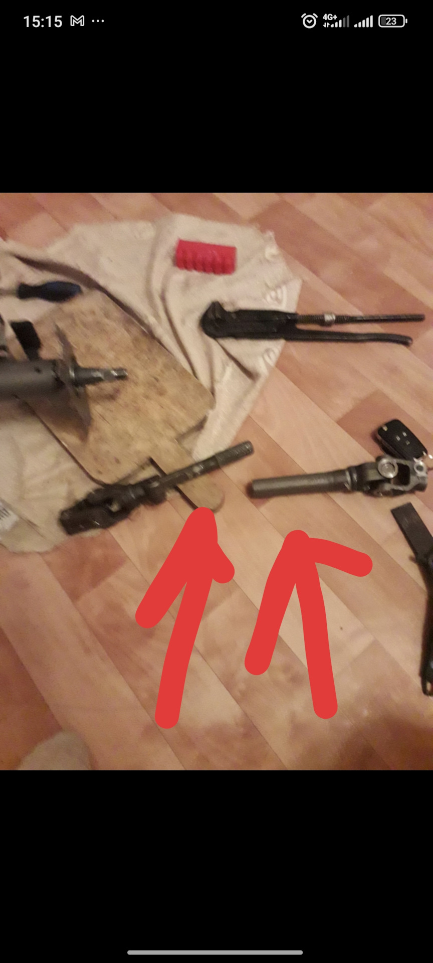

тоже решил разобрать эур и посмотрел, что за барабашка там. разобрал а там то люфтов нету, шестерни смазанные, на шестернях вообще люфта нет, подшипники идеальные. хотя при 60 тыс пробеге куда еще им люфтить. обратно все собрал, за одно все таки смазал оригинальной смазкой для эур -мягкую муфту мотора эур. и начал думать что да как.

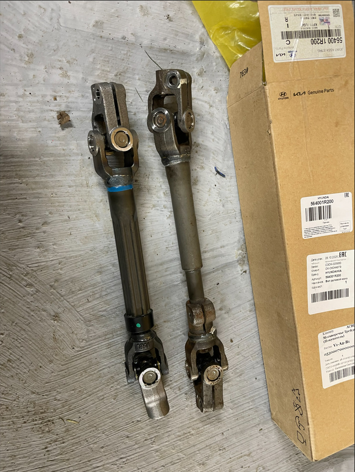

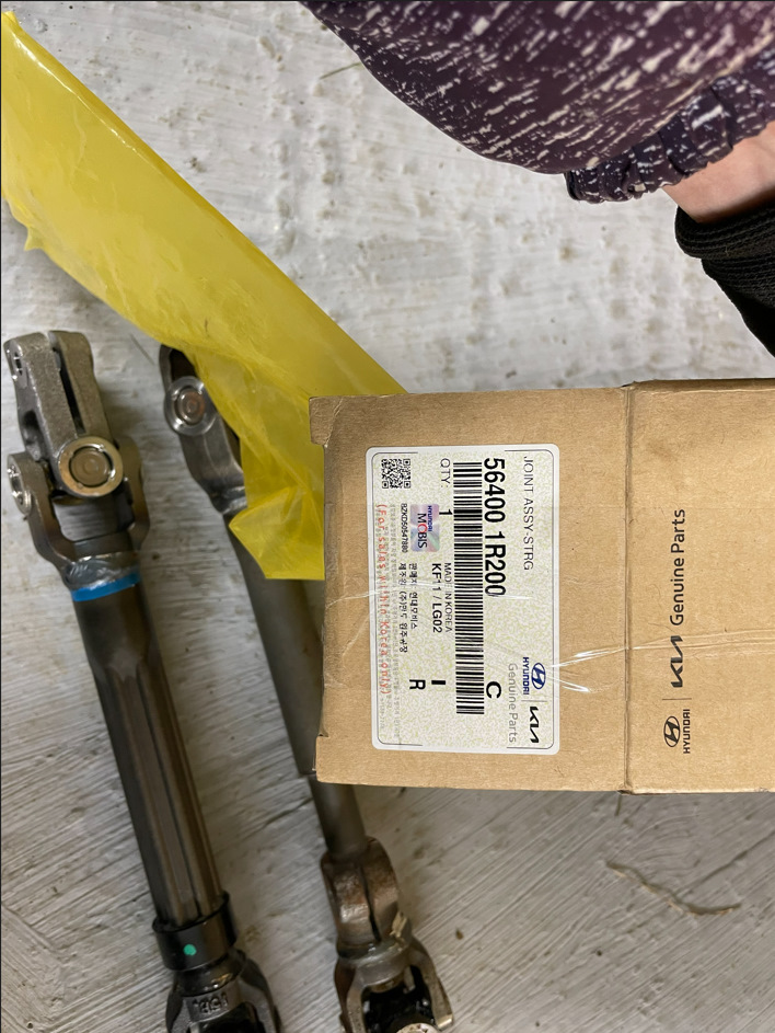

при обратной сборке заметил что рулевой кардан на мертво закреплен с одной стороны на эур — с другой на вал рулевой рейки, и думаю получается же у нас рулевая рейка на подрамнике — подрамник на сайленблоках — а вся подвеска закреплена на подрамнике- получается на кочках все равно подрамник играет сколько то мм верх вниз, влево в право и из за того что карданчик закреплен на мертво передает все это на эур? правдоподобно? да, есть шансы жить этому плану думаю. а вот как наити такой кардан что бы был на шлицах и был плавающий. начал поиски и вуаля. оказывается это болезнь не только у нас у рио 2 и у рио3, солярисы, соренто и.т.д у всех такой же звук, и завод выпустил специально для этого другой рулевой кардан, а именно кардан с изменяемой длиной. смотрю эти карданы- да действительно изменяется длина, но цена б** -12к за оригинал. но еще и неизвестно размеры шлицевой части- подойдет или нет… эй, была не была, взял и заказал))) еще оригинал сразу.

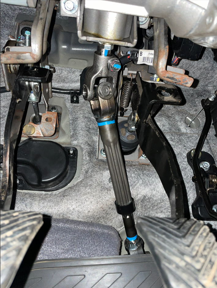

после несколько дней терпения, приплыл кардан мне)) забрал и бегом в гараж, и боязно и страшно, но деньги все равно не вернуть, вставляю руль прямо, колеса прямо и легким движением руки снимаем кардан, по тихому ставлю рядом, длина подходит, так а шлицы? да и шлицы тоже точь в точь. не изменяя положения руля устанавливаю кардан на место, с обеих сторон, затянул болты и давай кататься… а звуки то пропали, иногда, редко но бывает что побрякивает но — иногда ! если заехал на след трактора, или прям такие кочки где вся машина вибрирует вот на таких кочках бывает побрякивает и то не в полный голос))) и то в холодное время, когда тепло было, звуков почти вообще не было, а с наступлением холодо нет нет, но побрякивает. думаю помогло и смазка оригинальная и этот кардан сделали свое дело)))

Менять легко, не руль вообще трогать не надо.просто поставь колеса и руль ровно, и руль желательно не трогать потом) что бы все ровно остался) Снимаешь нижнюю облицовку (пластик) торпеды, и со стороны эур откручиваешь болт кардана и со стороны рулевой рейки и вытаскивается карданчик )) я сразу говорю, все равно нет нет но бывает побрякивает при каких их то кочках. Но не так как раньше ))
Родной кардан "ПЛАВАЕТ" до тех пор пока ты его не установил и средним болтом не затянул, предварительно зафиксировав рычагом комфортную высоту руля (желательно) тем самым компенсировав ход подрамника.(того кто придумал этот механизм и втулку рулевой рейки НА КОСТЕР).

Нет.там ничего не затягивается)там в середине шлицевое соединение.
NNN777
Вот видишь вал располовинен, там шлицевое соединение, в этом месте он плавает
Да, да и на моем видно шлицы, но не смог я его расшевелить)
И я не смог…
