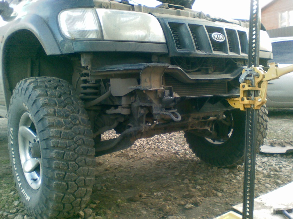

Начал копать интернет насчёт способа крепления к раме . Самой гениальной конструкцией мне показалась эта :
Но ! У меня эти площадки уже заняты бампером .

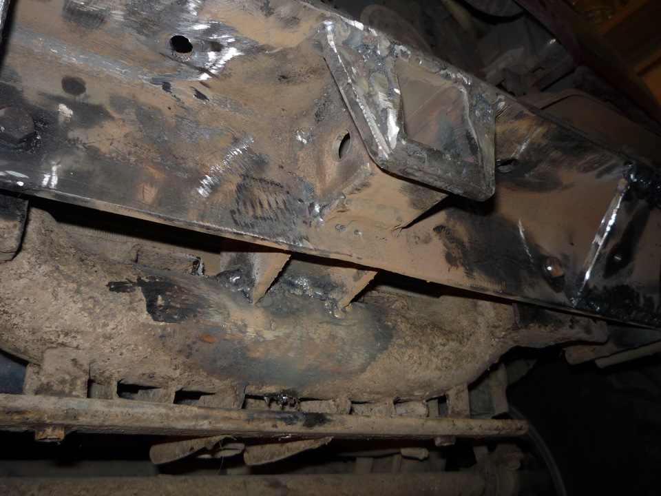

Потом попалось это :
Уже теплее . Взял за основу для творчества .

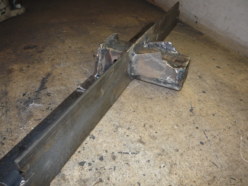

Дальше перешёл от теории к практике . Не спеша . Чередуя творчество с самодельной хреновушкой .
Изделие № 1

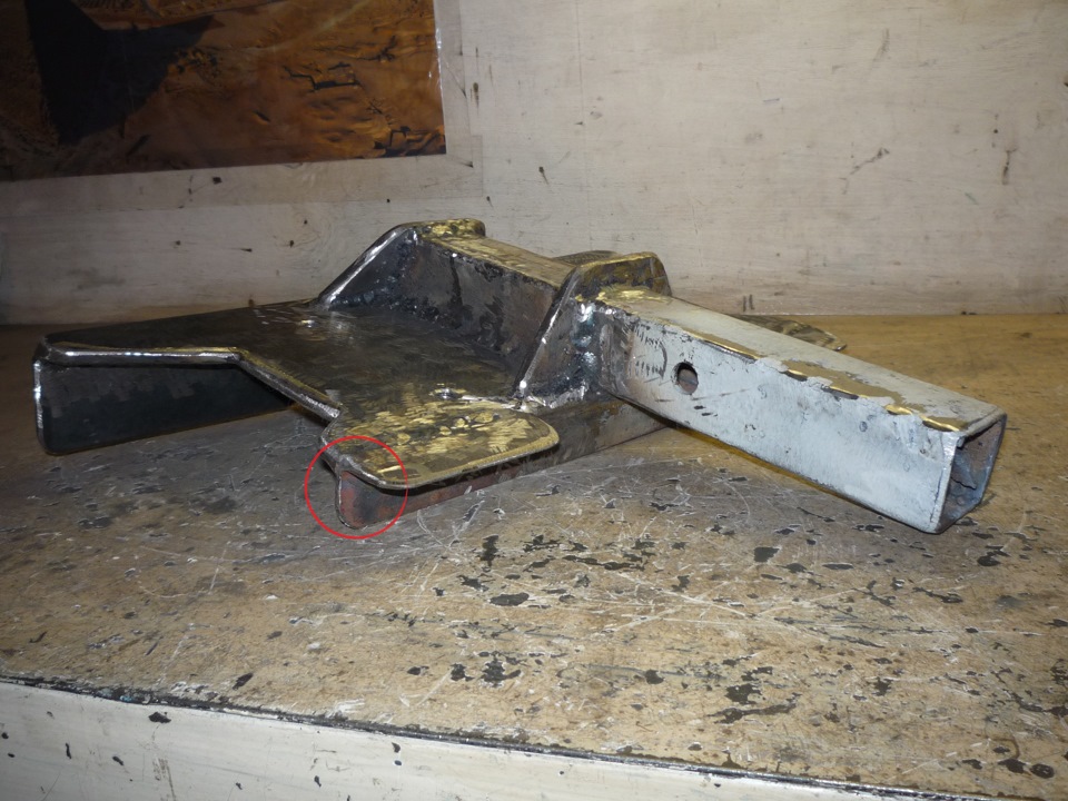

Изделие № 2 . Специально для рождённых в СССР : не путать с изделием № 2 !
(Хотя, в принципе, функция та же — не допустить лишнего внутрь …)

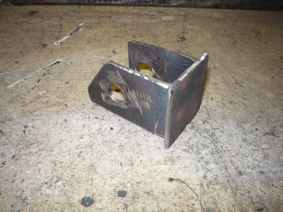

Изделие № 3

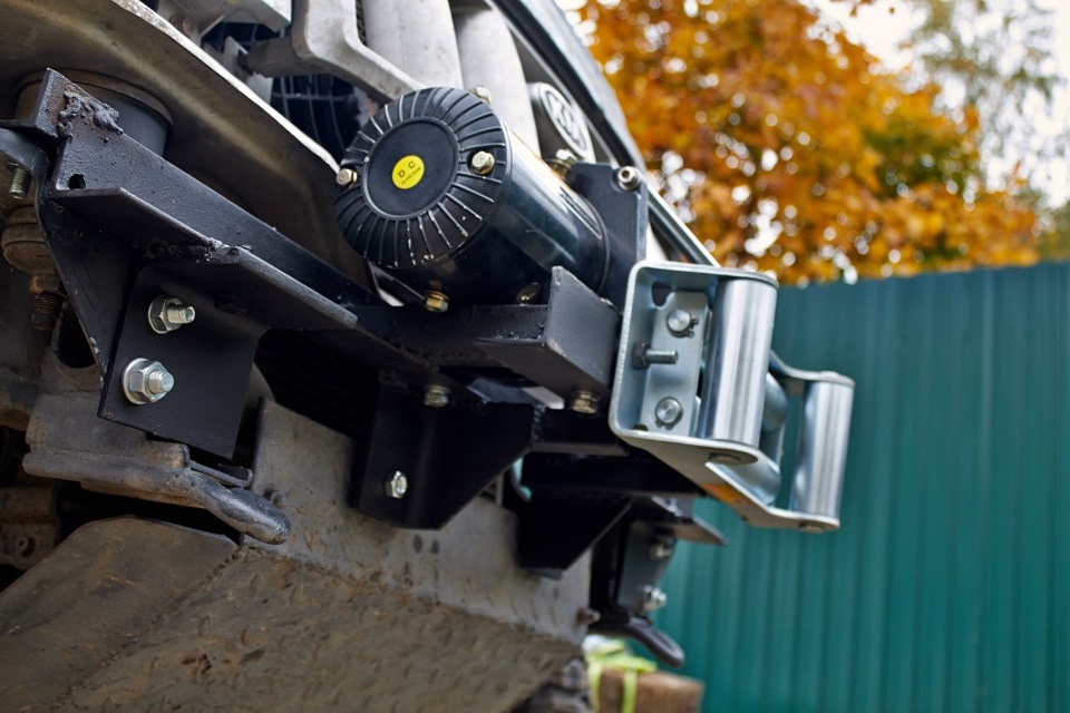

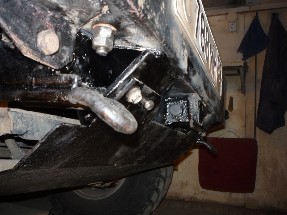

Обведённый уголок нежно обнимает нижнюю кромку силового бампера и предотвращает конструкцию от поломки при боковых нагрузках .
Впендюрил
Бампер и защита вернулись по месту прописки
В рабочем положении
Пластина и косынки — 8 мм, квадрат 50х3, внутренний квадрат — два 40-х уголка сварены, палковеткоотшиватель — 1,5 мм .

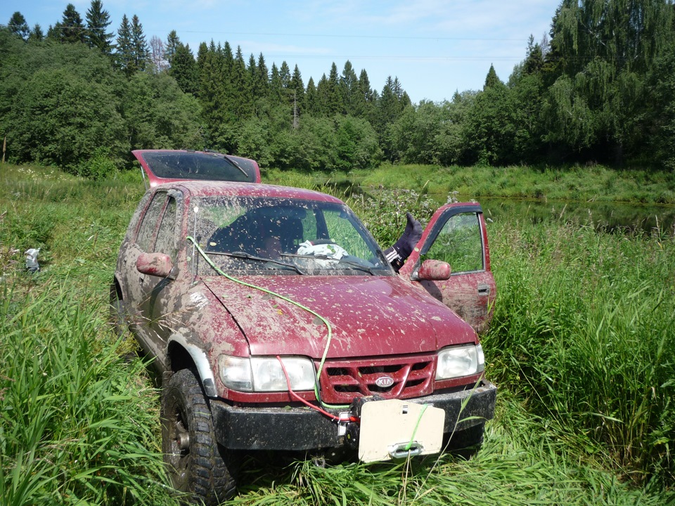

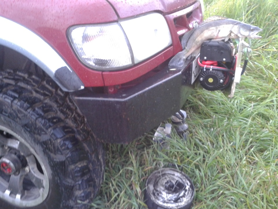

Испытание было жестокое . Ничего не погнулось . Только палковеткоотшиватель, зараза, не сработал . Кустик замотался в лебёдку и раздавил пластмассовую крышку соленоидного блока . Пока замотал скотчем, но буду мастерить железную крышку . И ещё надо будет разъёмчики купить .
