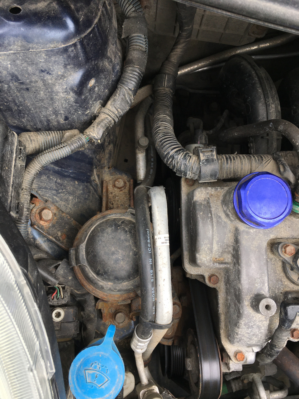

Внедрили в магистраль «кондея» кусок, взамен сгнившего алюминия (выглядит на любителя), заправили.
