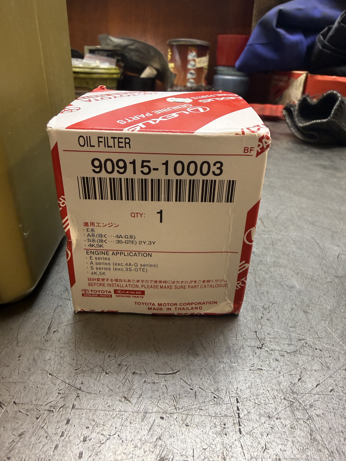

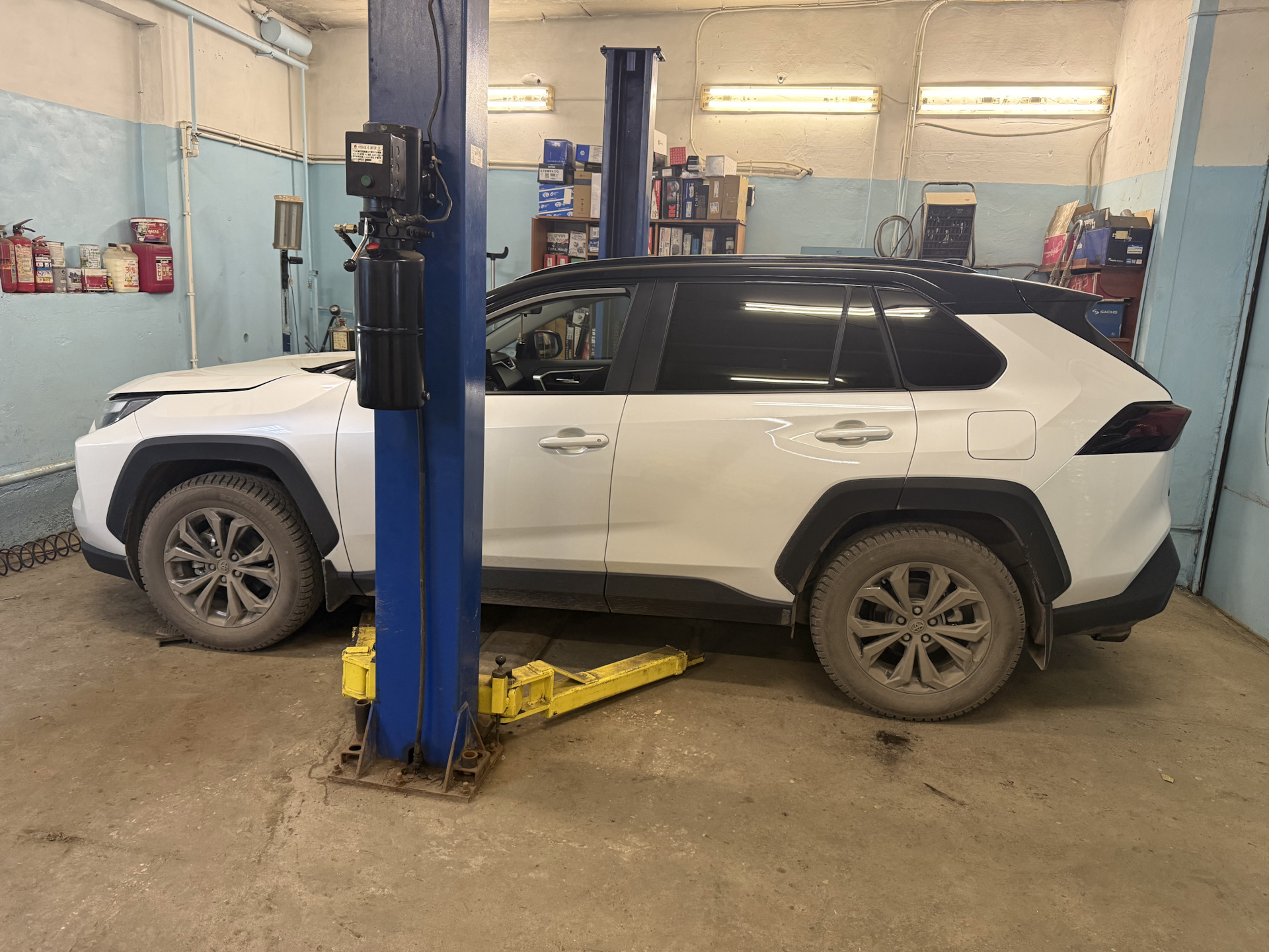

Всем привет.

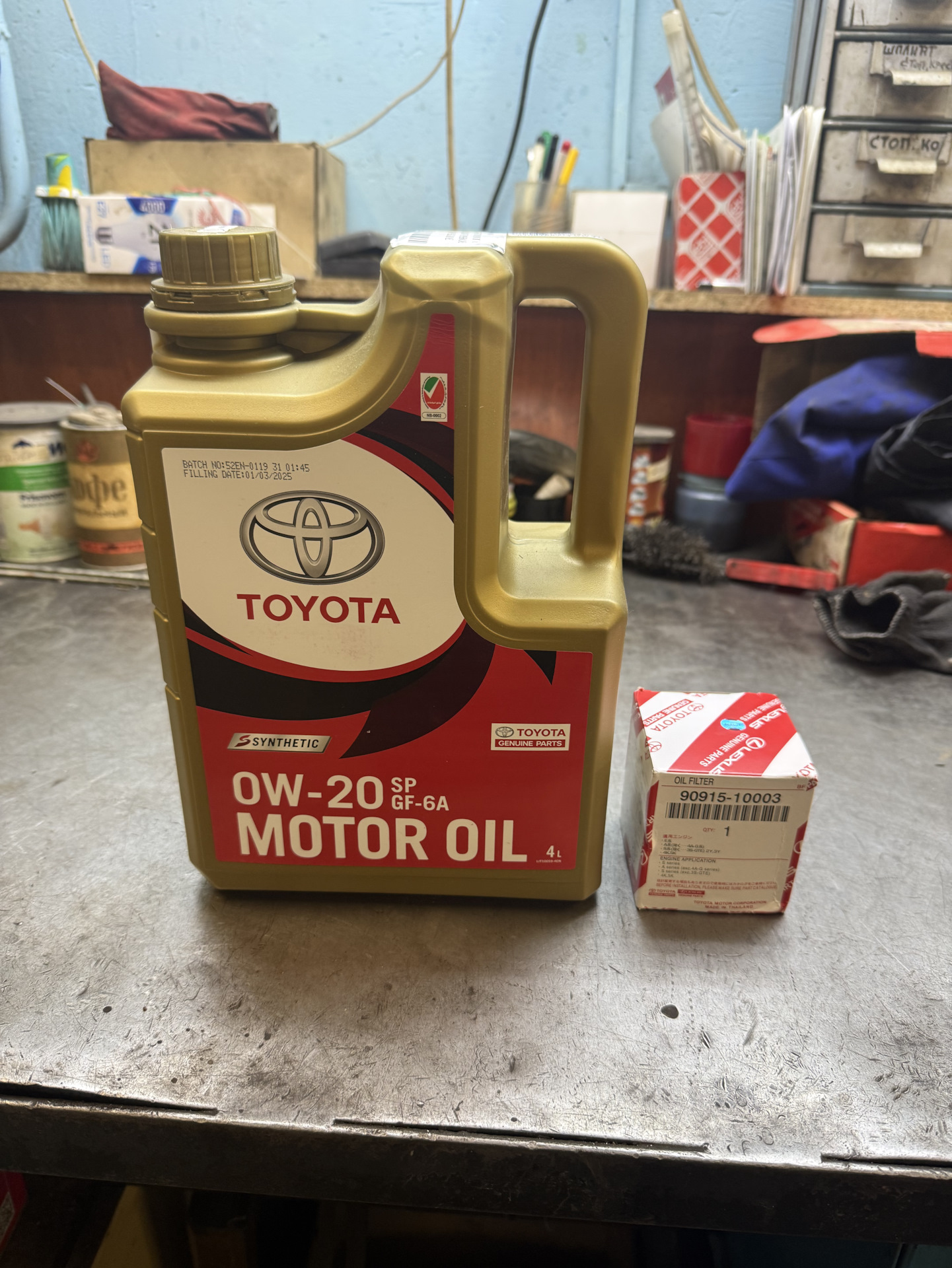

Долго думал делать ли ТО на 3 тыс. Мнения расходятся, кто-то говорит делать первое ТО на 10тыс, кто-то говорит обязательно на 2-3 тыс. Дабы не думать и быть уверенным, решил поменять масло и фильтр. Масло взял 0w20 Toyota оригинал из ОАЭ, в зиму думаю самое то, помягче будет заводиться на морозе. Фильтр тоже оригинал Toyota, тут цена вопроса символическая, поэтому не стал брать аналоги.
При замене масло оказалось чистым, чуть темнее чем новое, в фильтре стружке обнаружено не было.
Возможно не было смысла заморачиваться с заменой, но так спокойнее 😀.

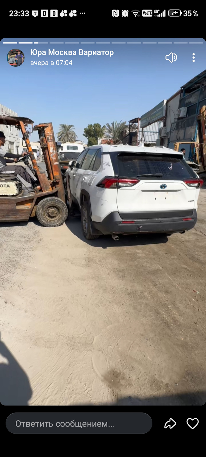

ОАЭ, цыгане как по мне!

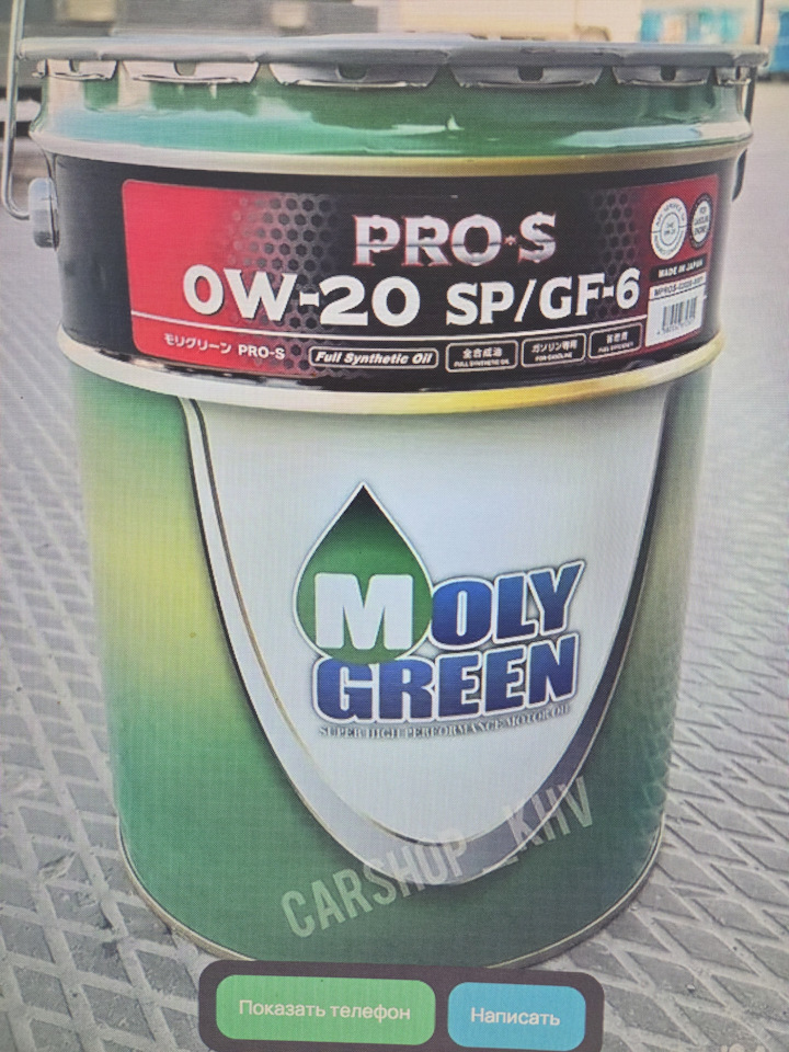

Вот такое лью. Масло из газа подделок нет, цена подарок

Чëт этот фильтр не для нас.
Все подошло как родное
Ну тогда Ок

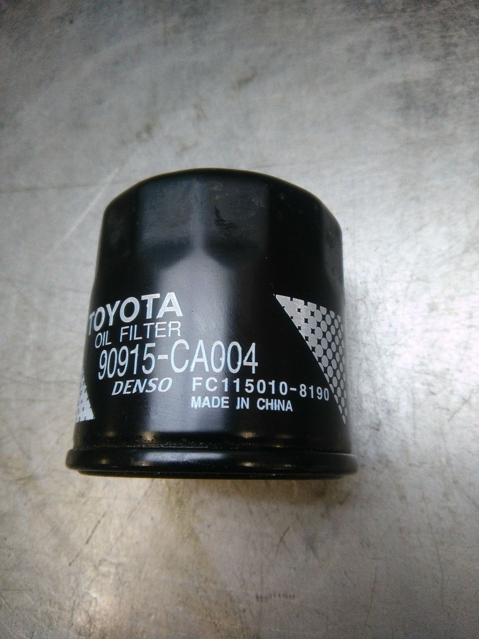

Вот такой стоял
На обоих основной артикул одинаковый 90915
Ну Ок. Не претендую на истину, может я что-нибудь недопонимаю, себе ставлю 90915-10009.

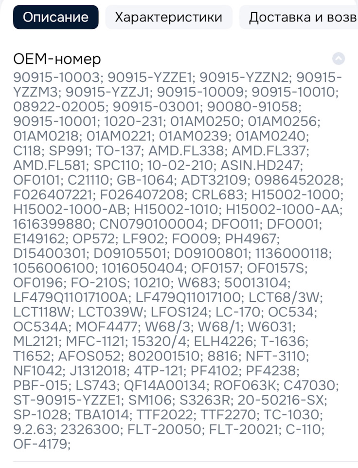

Вот эти все аналоги совместимые. Там есть и Ваш артикул и мой и еще куча других и все они подходят на наш авто)

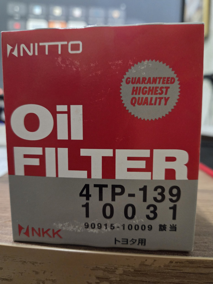

Они подходят по резьбе, но не по давлению клапана . Лучше тогда брать аналоги ВИК-С118 или НИТТО-4ТР-139

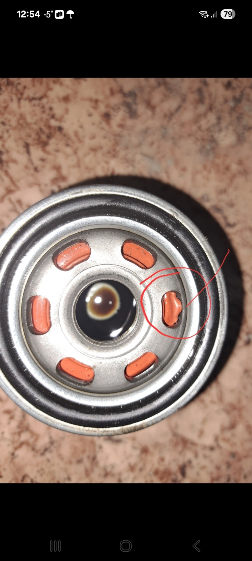

Можно MICRO T1652 еще ставить. Нитто больше не беру как резинку клапана вывернутую при смене масла увидел разок!
Это точно НИТТО ? Окантовка должна блестящая, а тут матовая. Клапан оптекаемый и масло в таком положение сразу стекает, а тут масло держится посередине клапана . Эксплуатировали зимой или летом ? Другие фото есть этого фильтра ? В шоке сам от фото . Не разу НИТТО не подводил исползовали и я и сын эти Фильтра на японцах с 2000 годов
Я ими пользуюсь давно. Покупал у Юником. Еще переписывался с ними насчет ортгинальности, там коробочка чуток измерилась. На 100% ортгинал. Есть такой же еще новый, даже ставить не стал его. Получается как с VIC попадали люди, когда клапан отрывало и он уходил в магистраль так и тут. Откатал я с ним 8 т.км или 220м/ч включая зиму. Холодных пусков мотора не было, стоит Вебасто, масло 0w20 Шелл еще Испания до санкционный.

В гараже его оставлял вроде, отфотаю для интереса. Но я был в шоке конечно, потому MICRO стал ставить сейчас.
Блин вот как это развидеть ? )) Я мнительный и долго наверно не буду эти фильтра ставить теперь ))

Вот это и есть аналог 90915-10009 который устанавливают на заводе в китае
