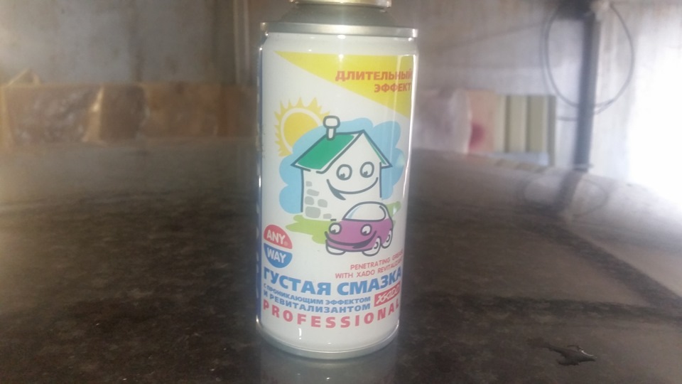

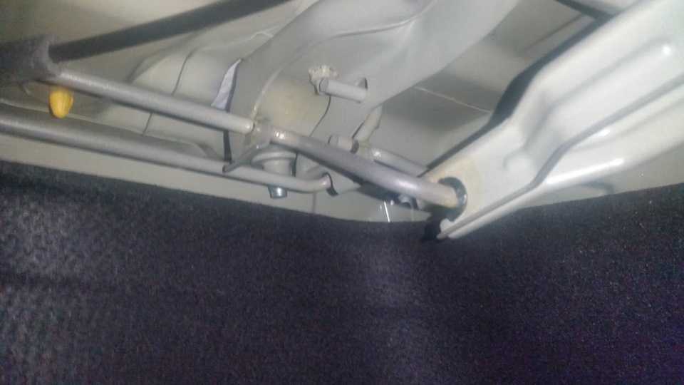

Крышка багажника начала возмущаться при открытии -закрытии.Нашёл в гараже вот это

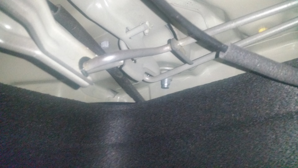

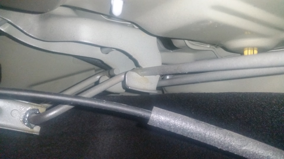

.Скрип исходил от пластмассовых втулок упора торсионов, их и "травил"

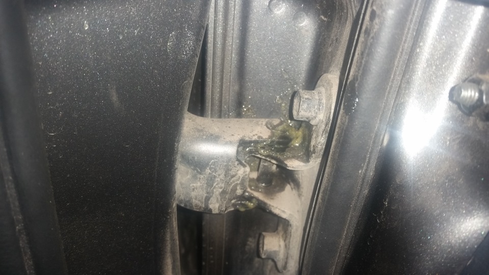

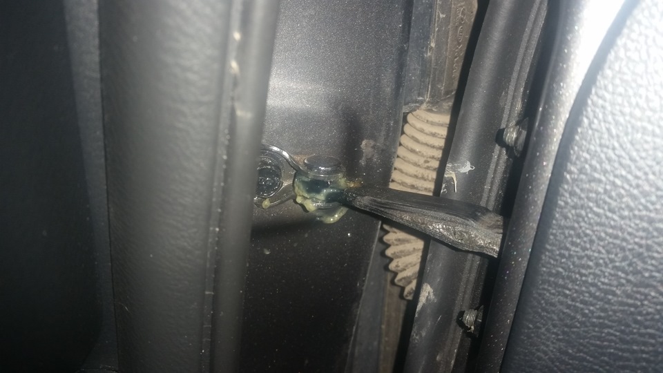

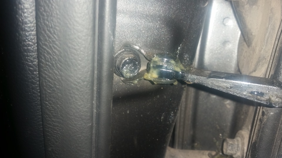

Досталось и петлям и ограничителям открывания дверей
Всё это дело прошипело и излишки были убраны!Посмотри насколько долго хватит этих "Хадовских" инновационных технологий.Пока что тишина и крышка сама по себе открывается выше.

с этой смазкой не скрипит, а вот ликви Молли для замков сплошное разочарование
Себе петли дверей смазываю силиконовой смазкой с длинной трубочкой. Густая смазка в нужное место там просто не дойдет. Кстати, как багажник, не скрипит больше?
