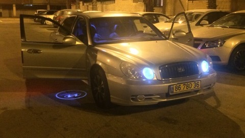

Хорошего дня всем, была идея поставить на Соньку туманки так как у меня самая простая поделать бета 2.0 литра 136 кобыл, и вот съездил в один город в Израиле чтоб посмотреть пластик дерево на всю машину и заодно купил противотуманки, вопрос как их ставить и если это проблема по поводу проводки, п.с. Кнопка тумана у меня есть в кабине . Буду рад узнать если это возможно самому или только электрик, в заранее спасибо .

Туманки на рулевом переключателе включаются, много ребят уже ставили себе … смотри в бортовиках.
А если у меня модель самая простая, 2 литровка, без туманок ? У меня всё равно есть на переключателе ?
Нет, если в штате их нет, то на переключателе нет функции включения птф, покупать нужно от другой комплектации)
Про туманки довольно хорошо вот тут описано — www.drive2.ru/l/504304/
На прошлой неделе себе подключил. Купил подрулевой переключатель и протянул проводок от птф до блока релле.
нужно купить подрулевой переключатель c ПТФ (93410-38100). комплект для подключения птф приора. и переходник (такой www.niva-trofi.ru/_sh/4/466.jpg) это Н7 (или Н1) с одной стороны и простой папа с другой. Там нужно только контакт из разъема Н1 в Колодку предов под капотом. Переклюк меняется легко. 2 винтика. поменял один на другой. Начинает работать индикация на панели.
посмотри на драйве, тут много кто устанавливал туманки, как через штатные включатели, так и через реле
Скорее всего без реле и преда.
Они есть у все, при чем одна и должна быть в блоке фонарей со стороны водителя.
Хорошо а по проводке на переднее говоришь без реле ?
Кнопка туманки которая у тебя есть, задние туманки скорее всего. Для передних обычно есть готовая линия но без реле или преда и кнопки, установка обычно простая.
Я её тупо включаю и она возвращается назад, не думаю то, что у меня есть задние туманки.
