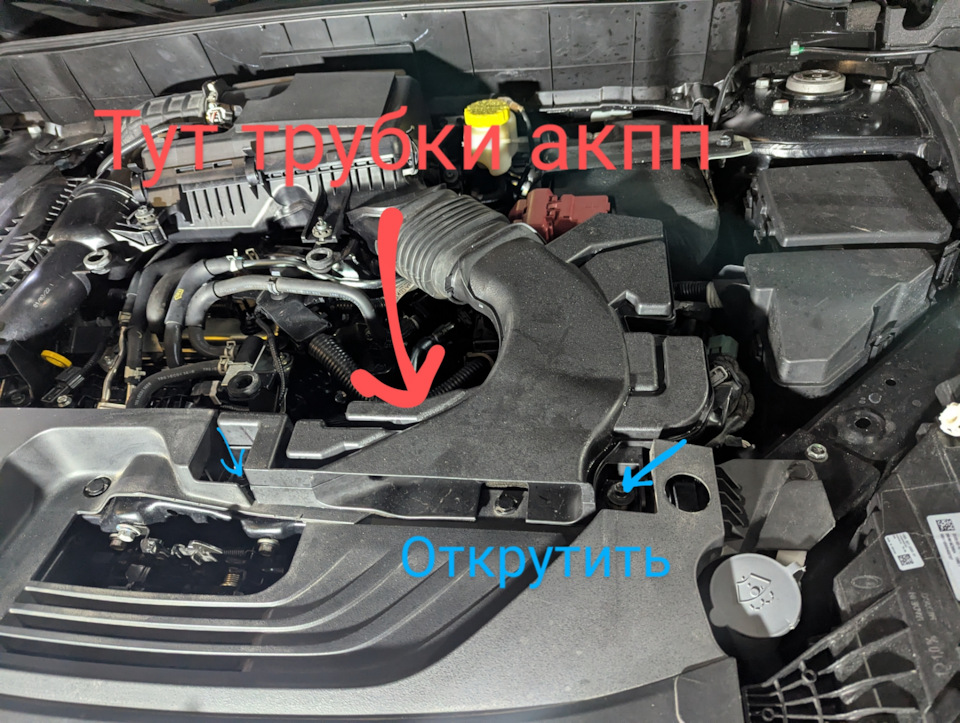

Дальше идём на верх. Откручиваем воздухозаборник, головка 10. И в сторону его.
Есть трубка вариатора с пробкой. Пробка снимает немного неудобно, нужно подковырнуть язычёк чемно острым.
Заливаем 4.5 литра через эту трубку в вариатор.
Ищем трубки идущие с вариатора на радиатор.

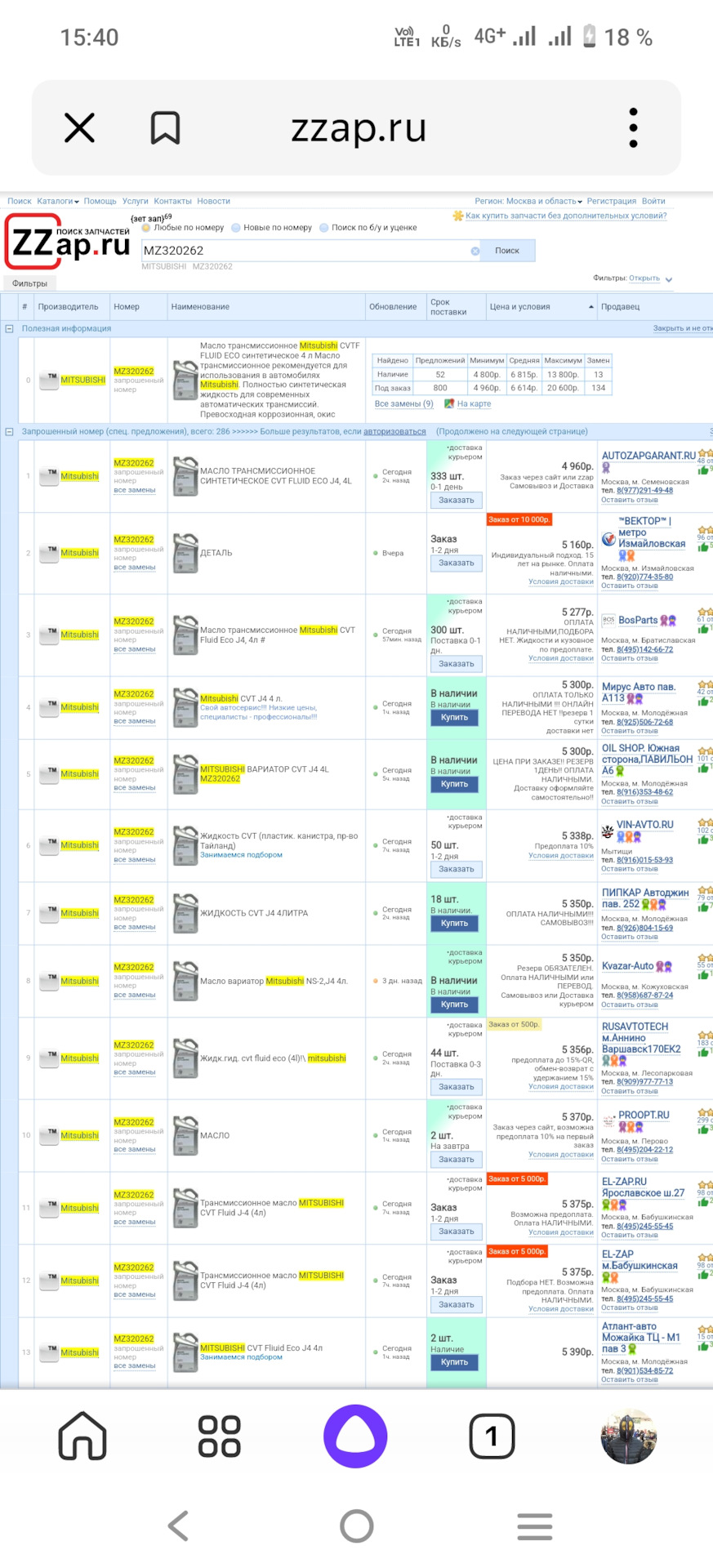

Номерок для баклажки 4л mz320262.Самый лучший сайт ZZAP, как по мне, для поиска всего и заменителей .
Только аккуратнее, там встречается контрафакт у недобросовестных поставщиков
